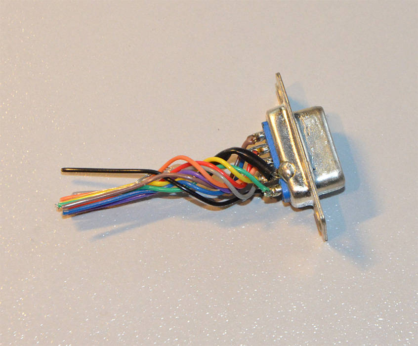

Shit beetje traag van begrip vandaag, female 9 pins :-(
Dat gaat hem niet worden .....
Re: Ladder +++
Ik zie net in een mandje met kabels nog een oude verloop kabel!!!
Die zal ik wel even benutten.

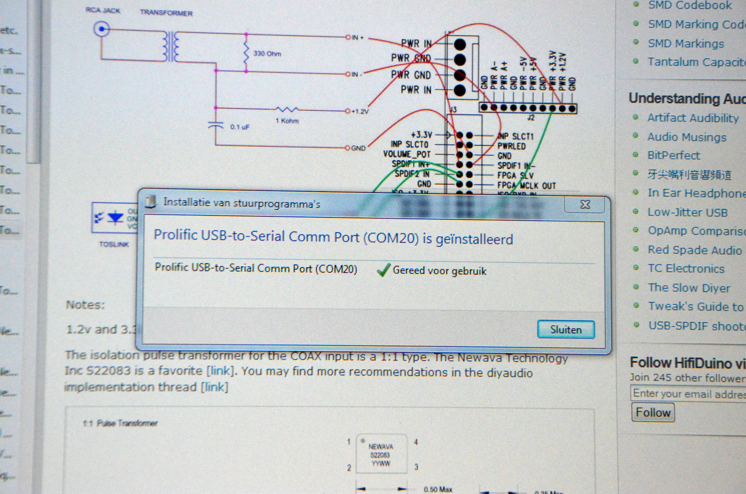

Weer een paar stapjes,
Software voor de Serial to USB lijkt ook goed te werken.

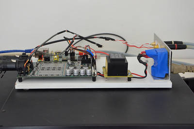

Ik heb mij toch maar even een wat veiligere methode/constructie gemaakt om de verschillen die men zegt en mogelijk er zijn te constateren.
Iets wat niet zo duidelijk omschreven staat, maar een veel voorkomende fout is ook bij loodgieters, er is wat omgedraaid, in dit geval geen warm en koud, maar de kant waar je logischerwijs mag verwachten dat daar rechts zit is dan LINKS. :lol:
En als je dan dit soort constructie gaat maken is het wel opletten.
Ik kan nu dus vrij makkelijk wisselen tussen SE/ ongebufferd / en Balanced.
Ik meende dat ik dan bij de ongebufferde minder signaal zou krijgen, en dat dan niet of nauwelijks het geval. :shock:
Tussen de SE en ongebufferd kan dat zijn maar dat steekt met deze manier is minder snel als via de VV.
Zoals ik het nu ervaar, is het ongebufferde naar ik het zo kan horen, het mooist. :-$
Het lijkt ook dat de verschillen na een tijdje, als het totaal wat langer in gebruik is ook de verschillen minder groot worden.
Je moet het eigenlijk kunnen meten. :kwijl:
Maar het beeld van een hele mooie DAC blijft. :sure:

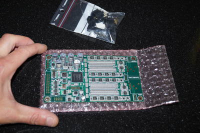

Re: Ladder +++
En ik heb inmiddels contact met het boardje. :D

Je wilt niet weten hoeveel tijd er in zit, ik bleek het in spiegelbeeld te hebben gedaan. :hide:
De info is dan een beetje dubieus op de site, en uiteindelijk is het via DIMDIM , de griek gelukt.
En dan ook de software, de ene is de andere niet, dat blijkt dan maar weer.

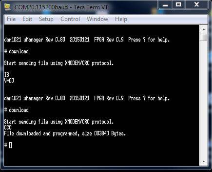

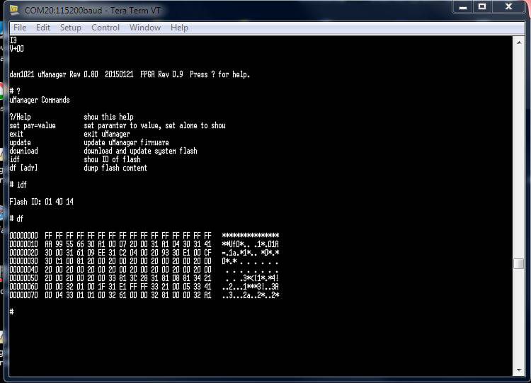

Re: Ladder +++

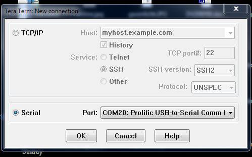

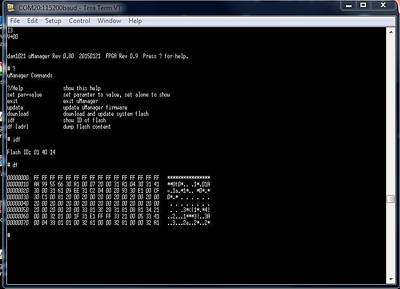

IK ben eens voorzichtig aan het stoeien gegaan, het is voor mij ook een nieuwe materie tenslotte. :D

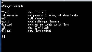

Na het kunnen benaderen van de DAC via de seriële ingang, hoe doe je dat dan verder?
Nog niet eerder op deze wijze gewerkt naar ik vermoedde, maar na wat klooien nu toch in de gaten hoe het moet.
Ik heb het gevoel dat ik weer terug ga in de tijd dat je nog met een modem 14.4 een verbinding met het internet maakte met de bulletin boards.

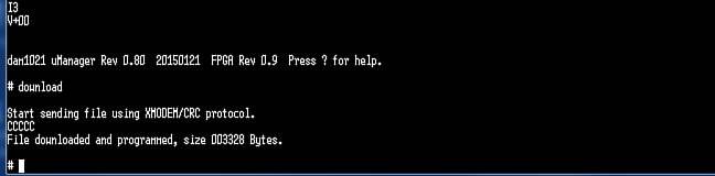

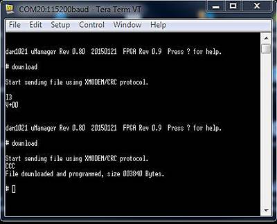

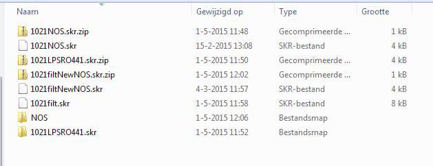

Het is nu met programmaatje TeraTerm gedaan en dan moet je even zien hoe je dan op de juiste wijze het bestand kiest wat je als het nieuwe filter wilt gebruiken.
Nu dan het 1021filtNewNos.skr ge-upload naar de DAC en ja gelukkig het speelt. :yeah:
Nu maar eens aansluiten op de set beneden en luisteren. 8) :relax:

Re: Ladder +++
Hans zit analyserend te luisteren, en dat valt niet mee. :lol:
Nu dus het eerste filter er in in gelepeld, moet je even wennen.
Wat minder laag en wat meer hoog, en dan later valt het weer mee.
De niveau verschillen zijn dan ook nog behoorlijk groot, als je rustig op een redelijk alledaags niveau zit te luisteren valt wel mee, maar als je dan van een DSD bestand komt wat je best wel hoog/hard moest zetten om het goed te horen, is het dan bij het volgende nummer ineens kei en keihard, en moet je naar de afstandsbediening grijpen om geen ruzie te krijgen met de buren aan de overkant.
De eerste nummers waren ook een beetje met een rafelig hard hoog, en nu is dat weg. :?
Dadelijk dan maar eens wat anders erin lepelen.

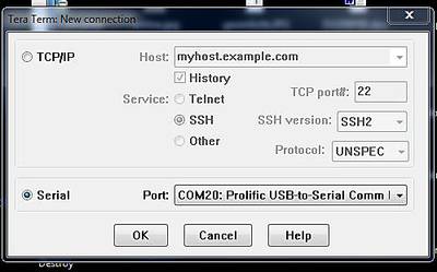

Best wel een beetje complex als je nog nooit zoiets hebt gedaan.
Het programma Tera Term start je dan op met een duiding naar de juiste seriële poort.
en de juiste baudrate kiezen.
de 3 x + resulteert in de melding van dam1021 enz.

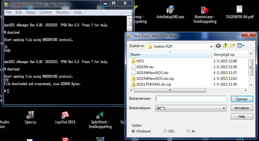

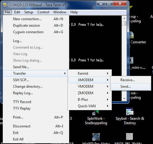

en na het commando download moet je de balk bovenin benutten, en kiezen voor de transfermethode/send.
en vervolgens moet je dan het bestand kiezen wat je wenst te gebruiken.
je krijgt dan een mooi groen balkje te zien, en in no time is dan de klus geklaart
