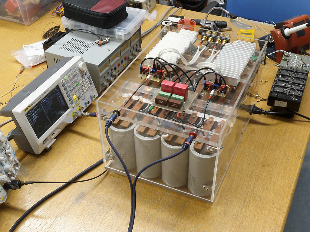

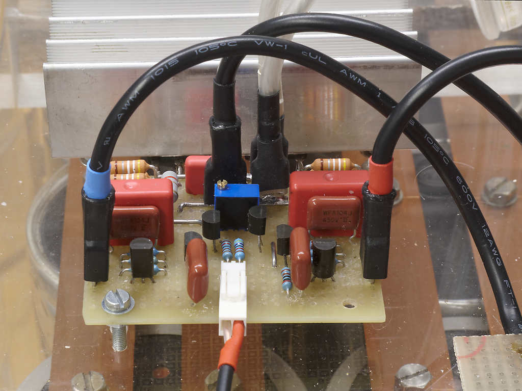

Zow het monster gromt weer :D Is nog een hele overhauling geworden. Het soldeer van het 2e printje was dermate geoxideerd dat een nieuw printje sneller was:
De voeding staat ergens tussen de 13,8V en 14,3V en de bias op 0,6A Heel netjes dus. Daarbij levert hij op de kop af 8W in 8ohm voordat hij gaat clippen. Hier nog een close-up van het printje:

Duurt trouwens wel erg lang, ca. 4uur, voordat hij helemaal door gewarmd is en de bias stabiel blijft. Het goed instellen van de bias en gelijk krijgen van beide kanalen nam daarom nogal wat tijd in beslag.

Dat is ook wel het PMMA wat het hem doet :D Overigens wie zich zorgen maakte of dat wel goed gaat met die hete koelprofielen: Die profielen blijven onder de 60 gr.C en PMMA verweekt pas boven de 90 graden. Het PMMA onder de profielen wordt echter niet heter dan een graad of 30.
