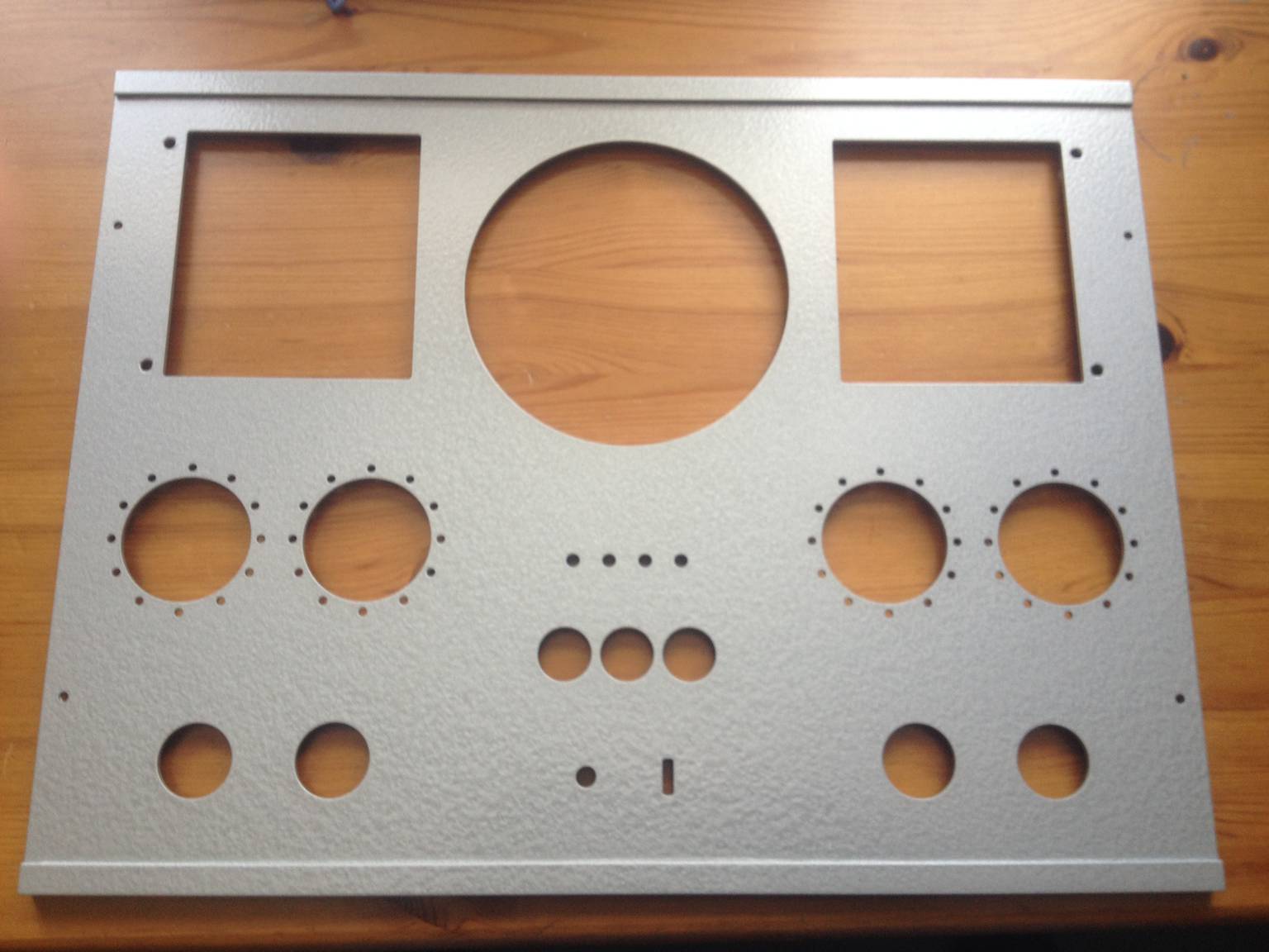

Dankjewel. Plaatwerk is droog, ligt uit te harden. Is mooi geworden, ben tevreden :D

Als ik in de toekomst nog wat ga bouwen,gaat het ook in de hamerslag verf,scheelt toch een hoop werk met glad maken van het plaatwerk en ik denk dat het geheel er dan ook minder stofferig gaat uitzien,want buizen versterkers zijn stofvangers :lol:

Je moet het evengoed wel glad maken hoor, maar kijkt inderdaad net wat minder kritisch dan een egale verf. Wat is glad genoeg, je moet er een beetje gevoel voor krijgen. Maar goed, je hebt zelf ook al genoeg plaatwerk gespoten, dat komt wel in orde.
Het droogt vrij snel, half uurtje ofzo, dan blijft er in elk geval geen stof meer op plakken. En zoals gezegd als je de 6 weken uithard tijd in respect neemt wordt het mooi harde laklaag die een stootje kan hebben. Dit is nu m'n 3e versterker die ik met dit spul spuit, dat 'gebrokene' heeft ook wel wat ipv helemaal strak.
Let wel hier op: als je materialen gaat spuiten die niet roesten (zoals aluminium) moet je een grondverf gebruiken, kan er niet rechtstreeks op. Van Hammerite is die grondverf alleen in een pot verkrijgbaar, niet in een spuitbus. Spuitbus kun je egaler aanbrengen dan dan een roller/kwast, ik heb zelf Motip primer gebruikt, koop je bij de automaterialen zaak. Dit is dan wel een acryl primer (Hammerite is geen acryl) maar er staat op de bus dat je elke verfsoort eroverheen kunt toepassen. En dat gaat ook goed weet ik inmiddels uit ervaring. Is allemaal niet de heilige graal natuurlijk, maar dit is hoe ik er goede resultaten mee haal :D
Goedkoop is Hammerite niet, als ik me het goed herinner is het iets van 16 euris voor een spuitbus. En voor het front- achter- en bovenpaneel samen heb ik iets minder dan 1 spuitbus gebruikt.
Wat stof betreft, tsja. Komt hier een schoonmaakster die ik de instructie heb gegeven een denkbeeldige cirkel van 1 meter bij audio en speakers vandaan te blijven :yeah: Komt net zo hard stof op natuurlijk, maar je ziet het inderdaad minder dan wanneer het helemaal glad is :mrgreen:

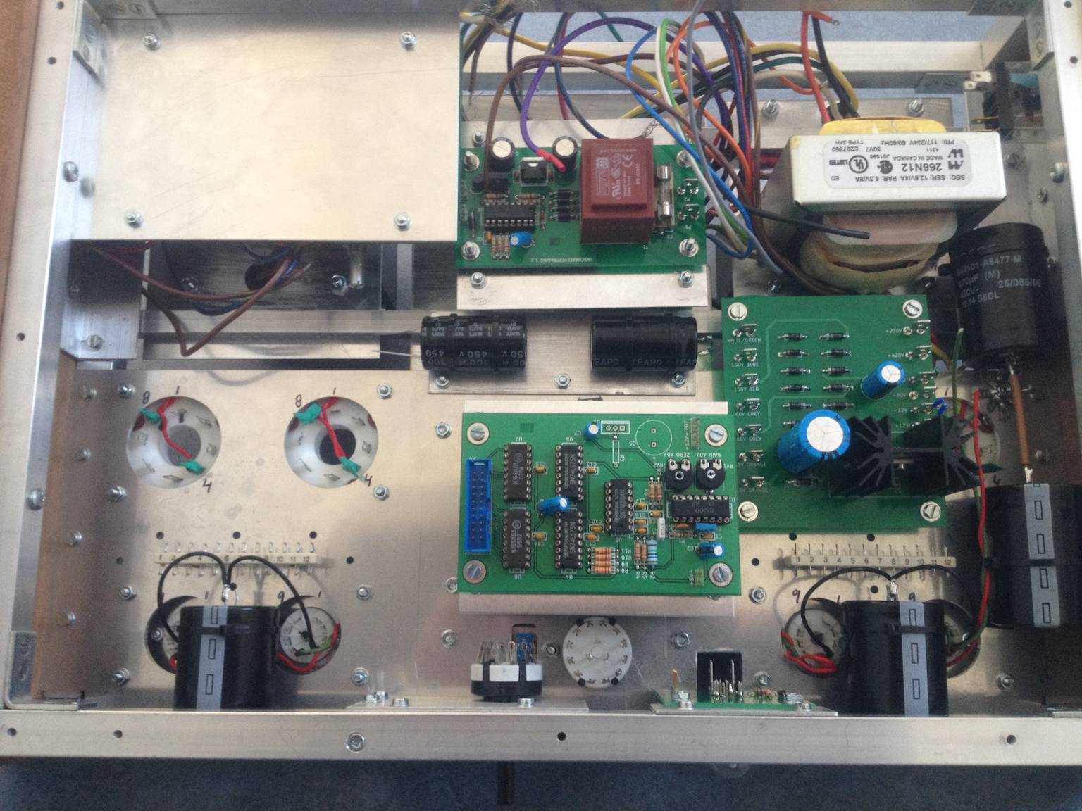

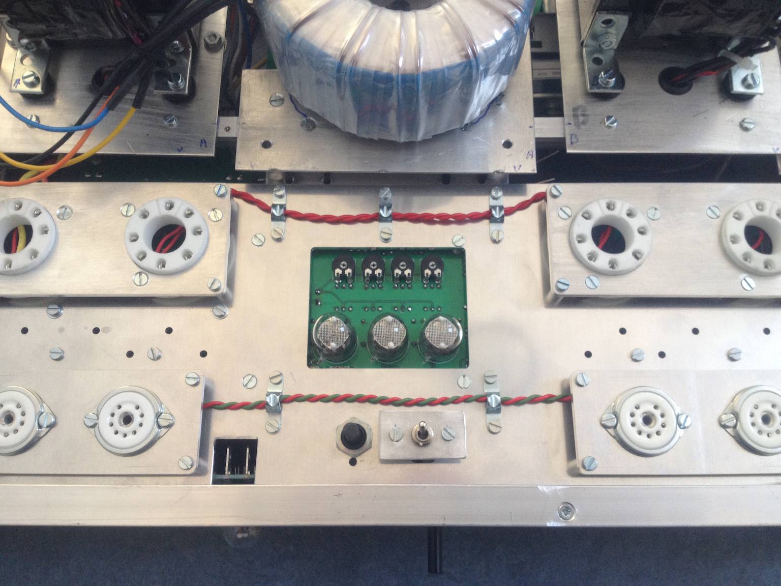

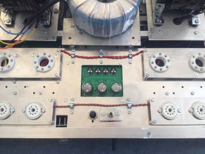

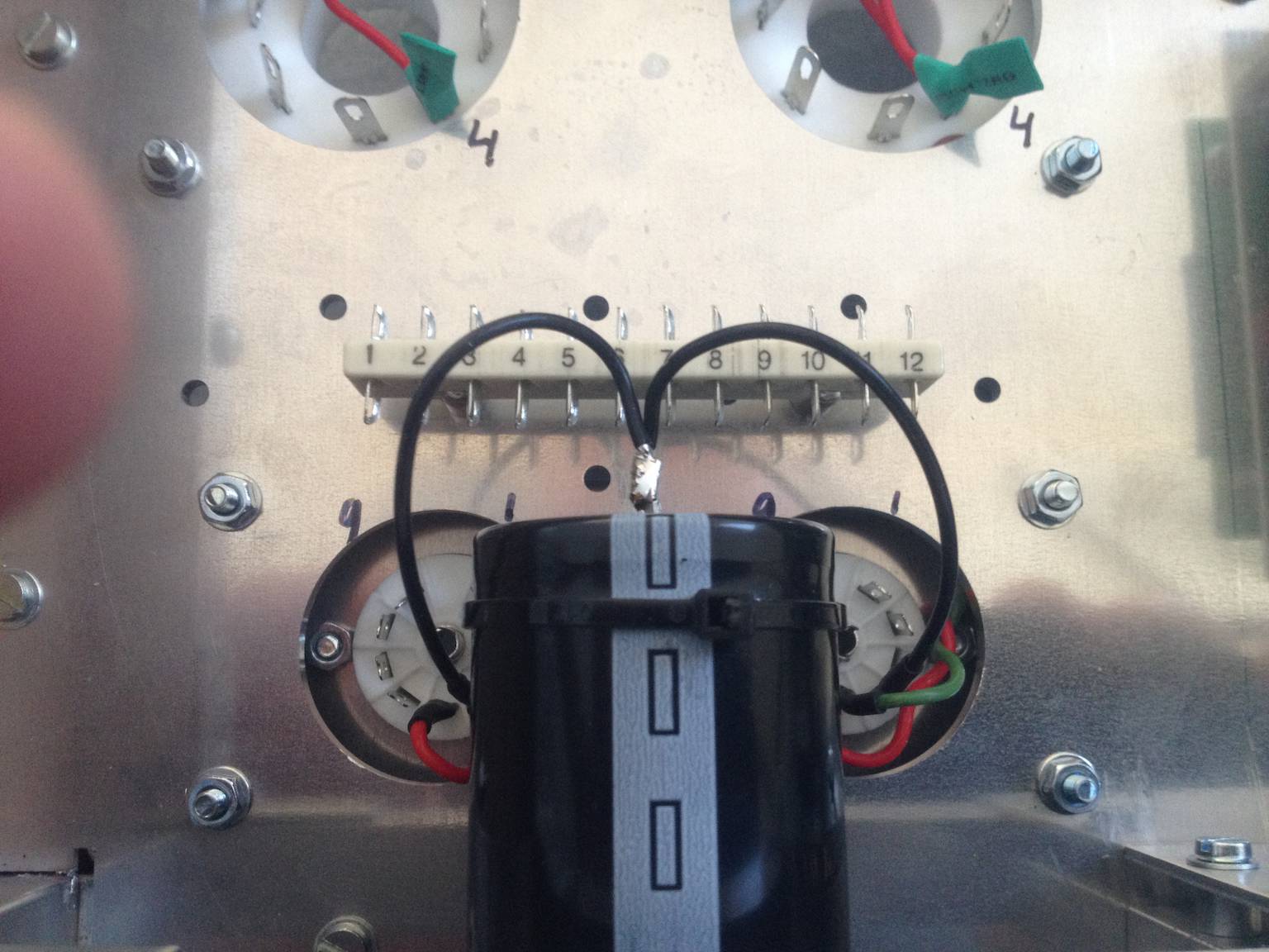

Maar eerst dit gebakje. Heb besloten ook de gloei (DC) van de EF184's bovenlangs te laten lopen. Dit keer niet om de storende AC bij de rest weg te houden zoals bij de GU50's, maar ik kan de ruimte benedendeks goed gebruiken.

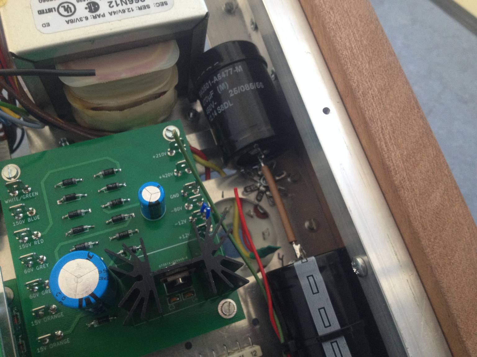

Verder heb ik heb de elco's gemonteerd, het centrale massapunt gemaakt en gemonteerd, en steuntjes gemonteerd voor wat montage hulp bij de EF184's en naar de GU50's toe.
Dan zit nu alles erop/aan dacht ik. Soldeerbout kan aan .. maar eerst een :beer: in de tuin naar ik dacht.

Dit bouwproces is weer een genot om te volgen Barry!
Berichten: 17867
Re: GU50 PP versterker
Het zal waarschijnlijk ook wel ervaring zijn, maar zelfs op een plankje zit ik te tobben, en als je dan dit ziet. :kwijl:
Ubung macht den Meister. :yeah:
Fraai stapelwerk, de wimpeltjes hangen hier en daar al uit :D
Zal nog wel wat gepruts worden aan een kant 8-[ ,gelukkig zijn er al een paar draden aan de (boven)kant :lol:

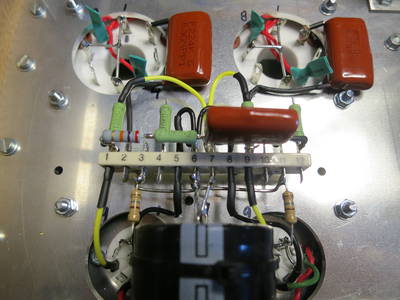

Heb ook even zitten puzzelen maar het niet gevonden. Dubbelpolig dan maar.

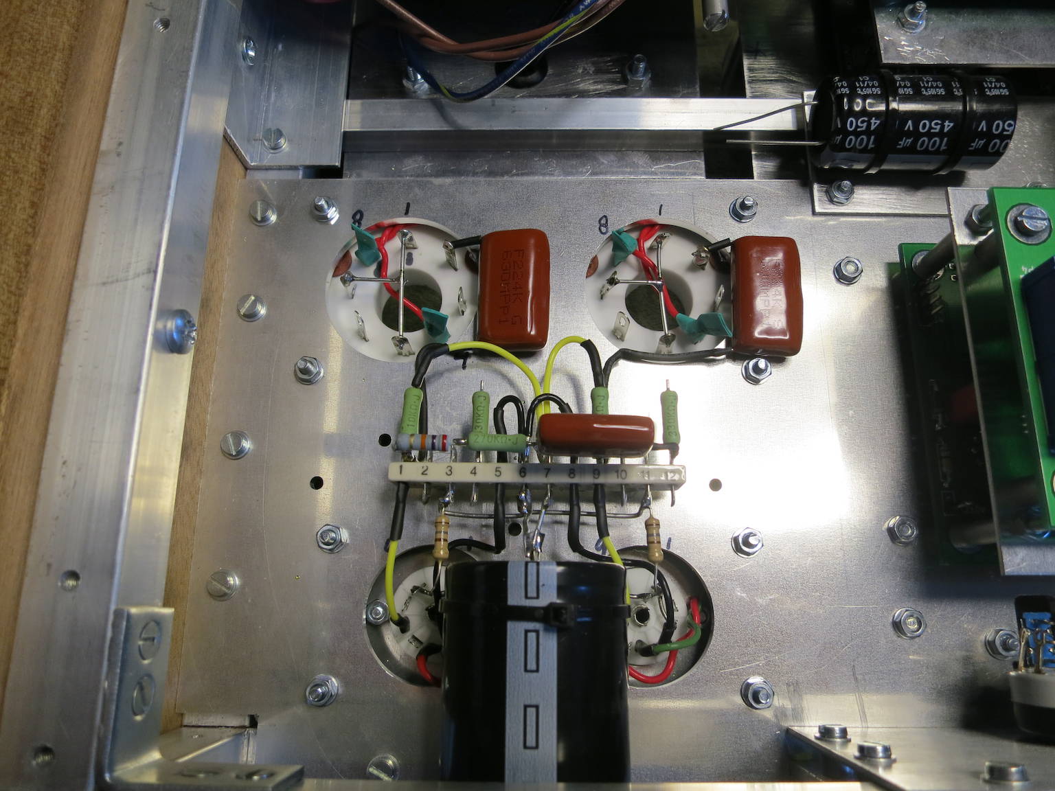

Inmiddels begonnen met de versterker kanalen opbouwen, of eigenlijk eerst maar eens 1. Beetje een misrekening, dacht nog voldoende 1k te hebben maar dit zijn dikke 5W knollen. Wat kleinere weerstanden besteld, zijn onderweg.
Heb geprobeerd me in te houden met krimpkous wat niet altijd meevalt :mrgreen: Ervaring leert dat er toch wel weer eea gewijzigd moet worden, als íe helemaal af is zal ik nog wat meer krimpkous rondstrooien. Ook heb ik geprobeerd de weerstanden zo neer te zetten dat ik er nog bij kan om eens wat te wisselen/meten.
