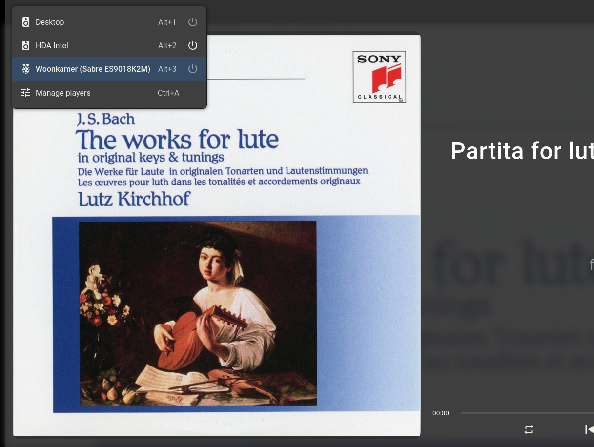

Volgens mij stopt die power button op de front page alleen maar de Squeezeplayer van de geselecteerde cliënt. Niet LMS...
Alleen de power button van web interface van Daphile zelf zet het de host uit.
Re: Daphile

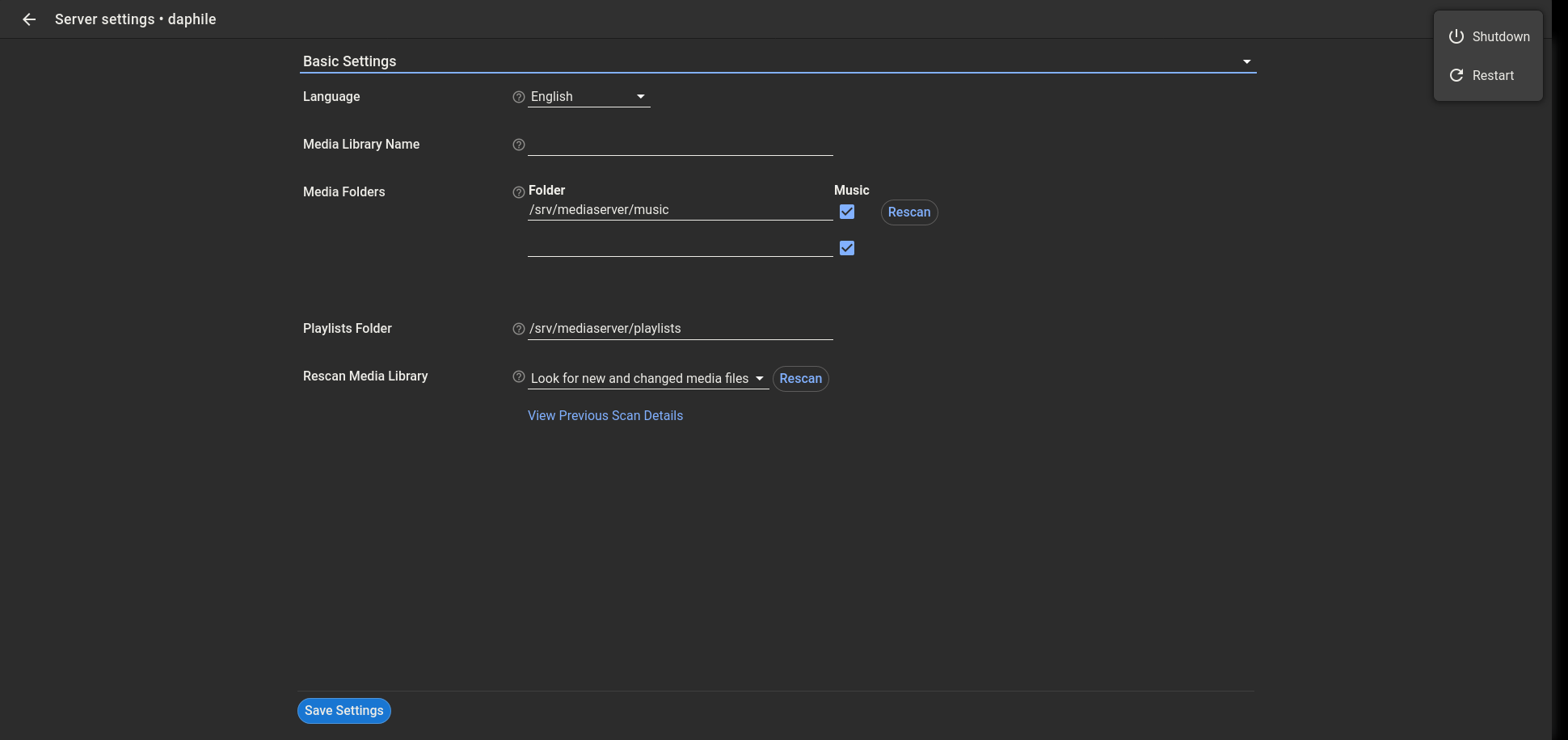

Met deze power buttons stuurt LMS het commando "power" naar de desbetreffende spelers:
Het ging over menu-item Puntjesmenu > Server > Puntjesmenu > Shutdown (zie onderstaand plaatje). Dat schakelt slechts LMS uit, terwijl het OS blijft doordraaien. Leuk dat Material Skin de optie toont, maar heb je helemaal niets aan als LMS op een remote computer draait. De oorspronkelijke LMS-interface toont deze optie daarom niet eens.
Via de webinterface kan TTS de server dus enkel hardwarematig uitzetten met de powerbutton in het hoofdmenu van de Daphile-interface, zoals ik al aangaf. Tenzij een of andere plugin het als algemene functie kan toevoegen.

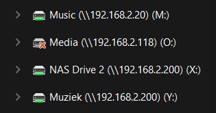

peterl schreef: zo 06 okt 2024, 19:47
Ik heb ook een vraagje over Daphile: Ik wil graag van mijn NAS alle muziek overzetten maar die kan ik er niet in slepen(wel vanaf de harde schijf op de computer). Ook zou het mogelijk zijn je NAS te koppelen met Daphile, krijg ik nog niet voor elkaar.
In windows kan je de muziek map toevoegen als drive.
Daarmee kan je dan van je nas drive naar je muziek drive slepen.
In je verkenner ziet dat er dan zo uit.
Je ziet dat ik verschillende schijven op die manier heb gekoppeld.
Schermafbeelding 2024-10-06 212306.jpg (13.32 KiB) 259 keer bekeken
Zo wel voor de NAS als de Daphile PC zijn zo bereikbaar.

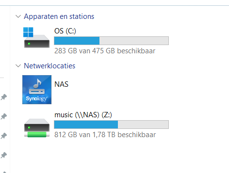

Re: Daphile
De drive is standaard zichtbaar op je netwerk.
Ook bij een schone daphile installatie al.
Van uit daphile de NAS koppelen is alleen nodig als je vanuit de nas wil spelen.

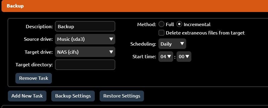

Ik heb jaren gespeeld zonder nas koppeling.
De enige koppeling mat de NAS die ik wel gebruikt is de backup.
Deze wordt elke nacht met de NAS synchroon gehouden.

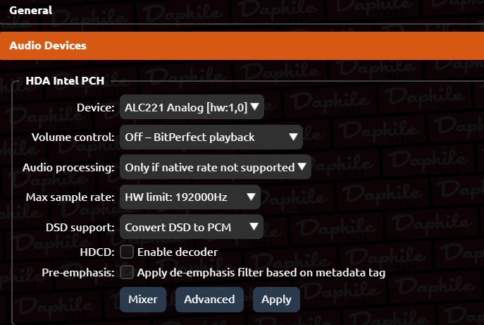

Ik heb het eerst geprobeerd zoals Peter zij maar dat werkte niet, was op een moment zelfs mijn Music file op de nas kwijt.
George methode werkte wel meteen. Dus dat is al weer gelukt, gaat wel veel tijd kosten verwacht ik.
Moet ik nog speciale instellingen maken in setting audio devices?
Ik heb nu dit en dat werkt.
