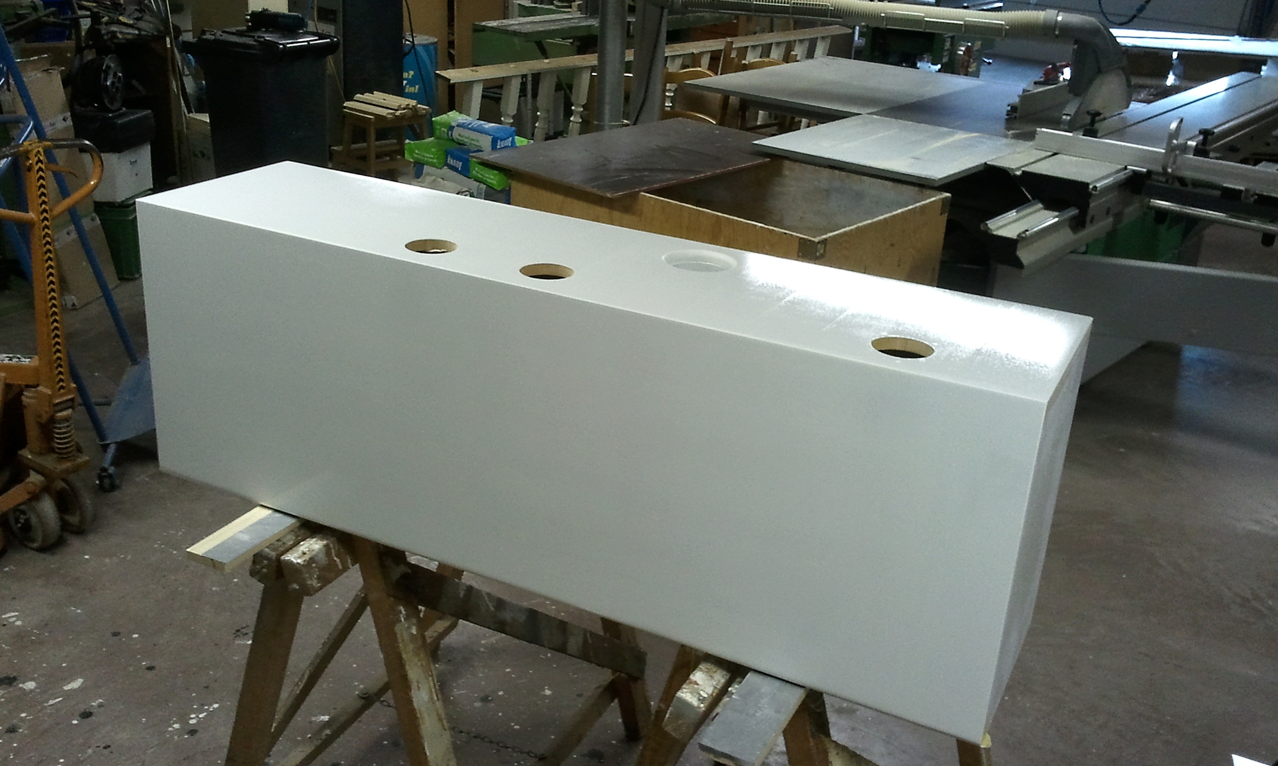

Zolang je maar in de gaten houdt dat het eindresultaat valt of staat met de basis.
(waar je zelf voor verantwoordelijk bent dus)
voor een pianoglans moet je het grondwerk en plamuurwerk echt perfect doen.
Hoe lang ben je de kasten kwijt voor dit spuitwerk?
Je kunt het namelijk zelf doen, met ellebogenwerk en geduld!
- plamuren
- schuren
- grondlak
- drogen
- opschuren
- eerste lak
- drogen (neem gerust een week)
- opschuren
- tweede laag lak
- nog evt een derde laag lak. (ben je 3 weken verder)
- opschuren tot korrel 2000 (+/-) in stappen
- polijsten (potje commandant en machine, kost je 60€)
Het is veel werk, maar de voldoening is groot. (en wachten kost niets he!)
resultaat wat je zelf kunt behalen bijvoorbeeld zie je op de foto.
2 lagen hema lak! beetje Owatrol gebruikt tijdens het verven.
(en dat kan zelfs beter, heb me bij de laatste laag ook gehaast....)
