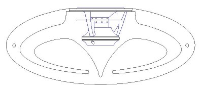

Om het probleem van de korte backwave achter de unit op te vangen in het SATelite model is er nu een korte brede hoorn geplaatst achter de driver.
De golven die haaks op het membraan staan gaan grootendeels direct naar één van de drie hoorns toe, waar ze worden gedempt.
Ook heb ik de overgang aangepast tussen de getekende MDF schijf en de ingelijmde frontplaat (niet op de tekening). Daardoor past deze mooier in het geheel en is de overgang meer gestroomlijnd.

Dat ziet er interessant uit. Misschien is het een idee om deze punt, zoals in een eerder model, in twee delen naar de zijkanten te leiden. Met deze hoorn kom je neem in niet op de ideale lengte uit. Wat op de andere manier wel kan.
asterduc
Berichten: 4165
Bericht door asterduc »
De hoorn in het midden heeft geen funktie als hoorn, maar als geluidskamer.
Doordat het uiteinde een punt is zal daar een concentratie plaatsvinden. Door het gebruik van demping in deze punt, hoop ik het geheel gunstig te beinvloeden.
Tevens is er nu geen constante afstand meer tussen frontplaat en de wand achter de driver. Ook dat zou gunstiger moeten uitpakken.

Of helemaal geen ruimte achter de magneet en de opening van de zijdelingse hoorn laten aansluiten op de radius van de magneet
asterduc
Berichten: 4165
dat is ook een mogelijkheid, maar:
- de opening mag niet groter zijn dan het membraan oppervlak
- er is een minimum kastvolume nodig
- ik wil de hoorn daar hebben waar het grootst aantal directe geluidsgolven aanwezig is.

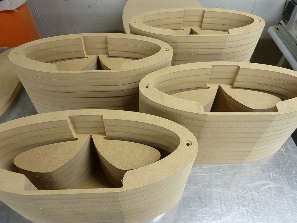

asterduc
Berichten: 4165

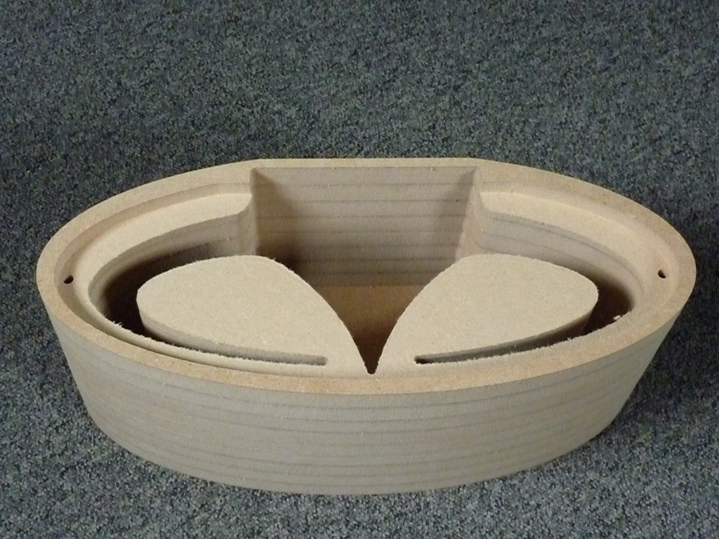

het nief modelleke in 't echt!

Bericht door indoubt »
Prachtig, ik kan niet anders zeggen dan dat je er weer een super project van maakt
Berichten: 8788
Bericht door Wowly »
:shock:
Zeer fraai!!!! Je bent goed op dreef baas!

Bericht door audioot »
prachtig
dat ga ik eens komen bekijken zie
mvg
audioot :wink:

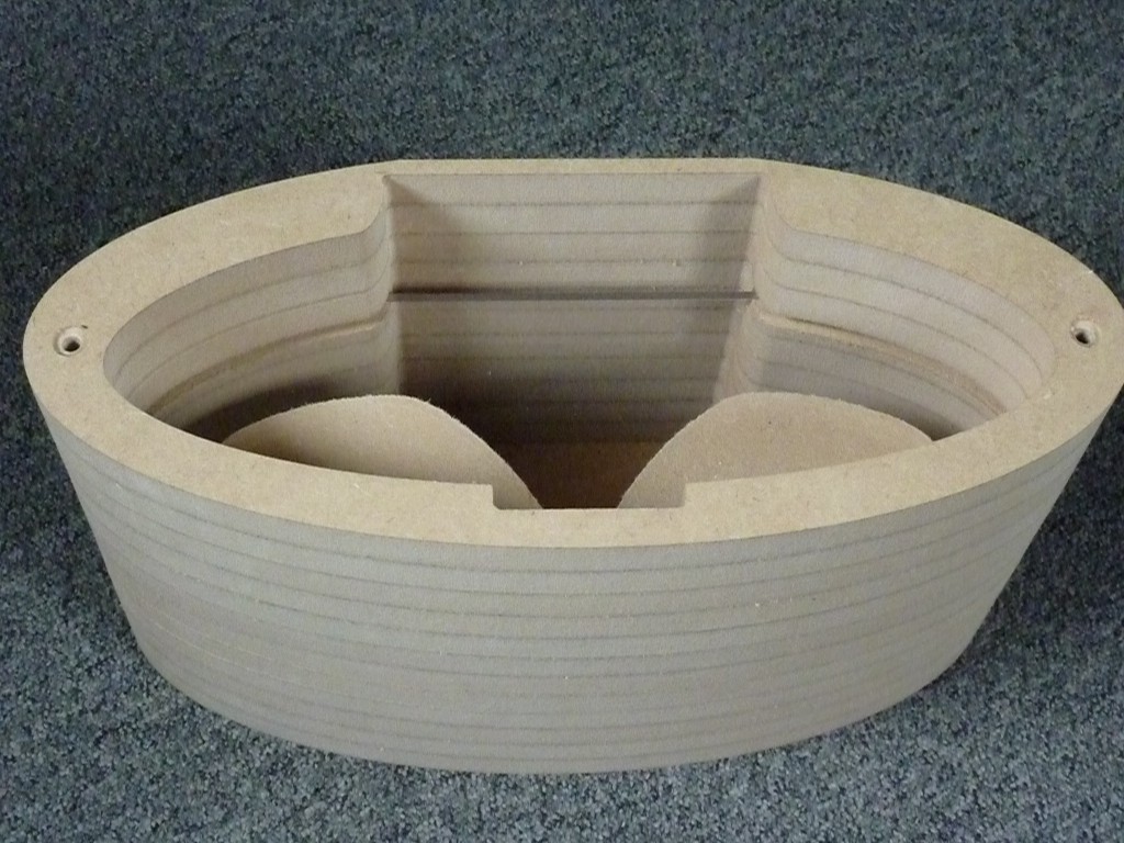

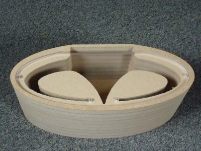

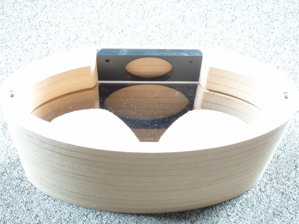

Het middencompartiment ga ik, net zoals bij het prototype op de luisterdag, scheiden door middel van een plexiplaat.
Deze heeft een dikte van 10mm en wordt ingefreesd in een bestaande schijf.
Een kennis die in de week langs kwam stelde mij de vraag waarom ik die plexi plaat gebruikte en niet gewoon een dichte MDF plaat gebruikte. Hij zei zo grinnikend, voor de show?
Nu, dat is een vraag die ik liever niet hoor, want ja, het is deels voor de show, ook al zoek ik naar klankverbeterende argumenten.
Onder het motto 'Baat het niet, schaadt het niet!' kan het wel vind ik, ook in een high-end ontwerp.
Maar goed, ik doe vooralsnog een poging om het een andere reden te geven.
- Door het gebruik van het plexi kun je binnenin de driver kijken, neenee, niet voor de show, maar wel om te kijken of alles in orde is)! Duidelijk toch.
- De e-modulus van het plexi ligt hoger d die van MDF, waardoor een kleine dikte volstaat om de scheiding te maken. Daardoor kunnen de mid en hoog unit dichter bij elkaar kunnen worden geplaatst.
- De filtercomponenten zullen tegen de scheidingswand worden geschroefd. In het plexi kunnen daarvoor ondiepe gaten met binnendraad worden voorzien.
- De eindgebruiker kan door het plexi kijken of de demping wel oordeelkundig is aangebracht.
- Bij het verder tunen is het eenvoudiger om demping in de kast te wijzigen indien men er van boven inkijken kan.
- Door de doorkijkbaarheid van het plexi is het eenvoudiger om de aansluitingsdraden naar de 2 doorgangsgaten te beleiden.
- Bij periodieke controle kunnen ongewenste levende wezens in het natuurlijk dempingsmateriaal worden opgespoord en verwijderd.
- Via het plexi doorkijkglas is het eenvoudiger om geinteresseerde bezoekers uit te leggen wat er binnenin de behuizing gaande is.
Je ziet het, nix voor de show, 100% functioneel 8)
prachtig uitgelegd ed
mvg
audioot :)

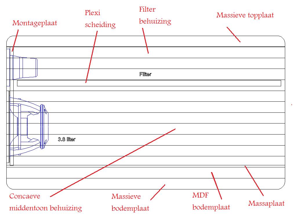

hierbij nog de schijven opbouw van het kastje.
Berichten: 8788
Toch, het doorzichtige uiterlijk als je van voren naar de speaker kijkt leek me ook erg gaaf! Ledje erbij :D
jaja jan kan er wat van
asterduc
Berichten: 4165
die optie is er ook nog Jan. Het proto was op die manier opgebouwd alvorens ze werd afgewerkt. Dat gaf een mooie dimensie. Maar als ik op die manier iets wil doen moeten de units verder uit elkaar en dat heeft dan akoestisch nadelen. Gaat dus niet door.
Die opmerking 'van dat ledje', heb ik niet gezien [-X

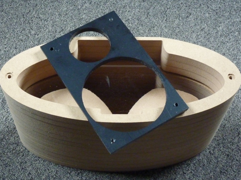

een probleem bij de bouw van het prototype was de juiste positie te vinden voor de drivergaten. Die moest natuurlijk op dezelfde plaats zitten als bij de frontplaat.
De gaten kunnen echter niet met de CNC frees worden gemaakt omdat ze er pas in komen nadat de schjven op elkaar zijn gelijmd.
Nu gaat Kees wel zeggen dat het wel kan als er ... , maar dat is voor mij te ingewikkeld. Ik doe alleen simpele dingen!
Is er dan een eenvoudige en toch waterdichte en foolproef methode? Ja!
Een eenvoudig freesmalletje waarin 2 sjabloongaten zitten. Dit malletje wordt geplaatst op de lokatie waar nadien de frontplaat komt te zitten.
Door middel van een bovenfrees met aanloopwieltje kunnen nu 2 gaten worden gefreesd die op net dezelfde plaats zitten als bij de frontplaat.
Millimeter-precies dezelfde plaats? nee, er kunnen een wat tiendes tot over een mm opzitten, maar ook daar is rekening mee gehouden en een oplosing gevonden. Wordt vervolgd ...
Dat kan wel als er ....
Een andere CNC machine staat... :wink:
Met die rondingen lijkt 't mij ook vrij moeilijk om een goed referentiepunt te vinden ef een mal zo te maken dat hij altijd op defde plaats uitkomt..
Nu zitten er van die gaatjes waar je plaatjes mee op elkaar uitlijnt.. Misschien dat een kopier mal te maken is die juist die gaatjes als referentie gebruikt? Ook geen kopiermal die het meeloopwieltje van de frees gebruikt, maar een die de kopierkraag van de bovenfrees zelf neemt. (mijn ervaring is dat de wieltjes van de frees zelf nog wel eens even zwaar willen gaan lopen en in het hout of ander materiaal willen vreten.. weg nauwkeurigheid.. en mal..)
da's eigenlijk wel best een goed idee!
Waar ik echter ook rekening mee wou houden is de mogelijkheid dat andere geinteresseerden de kast kunnen nabouwen. Om dit mogelijk te maken zou ik dan een kitje met schijven of freesmallen leveren. Met een eenvoudige en goedkope freesmal zoals ik hierboven liet zien, kan iedereen gemakkelijk verder!
