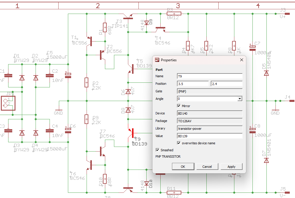

ray maakt er een clifhanger van... we zeggen dat er wat gemist was, maar niet wat
Re: Audio en Techniek A15-MKIII
Hint : T9...

Is alleen verkeerd om op de silk screen toch, dat valt mee gelukkig :)
Eigenlijk wel raar. De ene footprint klopt wel en de andere niet :think: 2 verschillende voor dezelfde package?
Ik zal het even uitleggen.
T9 is een BD140, zowel symbool als footprint. een BD139 kan nooit PNP zijn, omdat dit een NPN is.
Echter, heb ik deze destijds BD139 genoemd (waarom weet ik niet meer), en nooit meer aangepast.
Zodoende staan er nu 2 x BD139 aangegeven op de print. waar er in 1 geval dus een BD140 geplaatst moet worden.

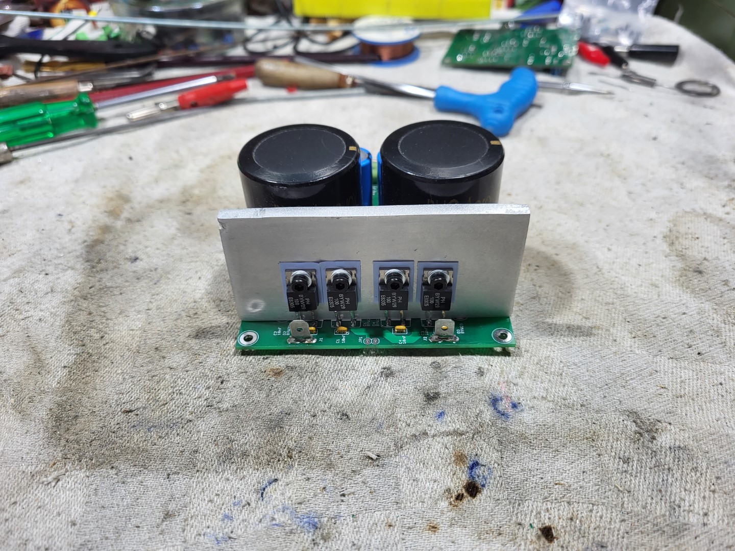

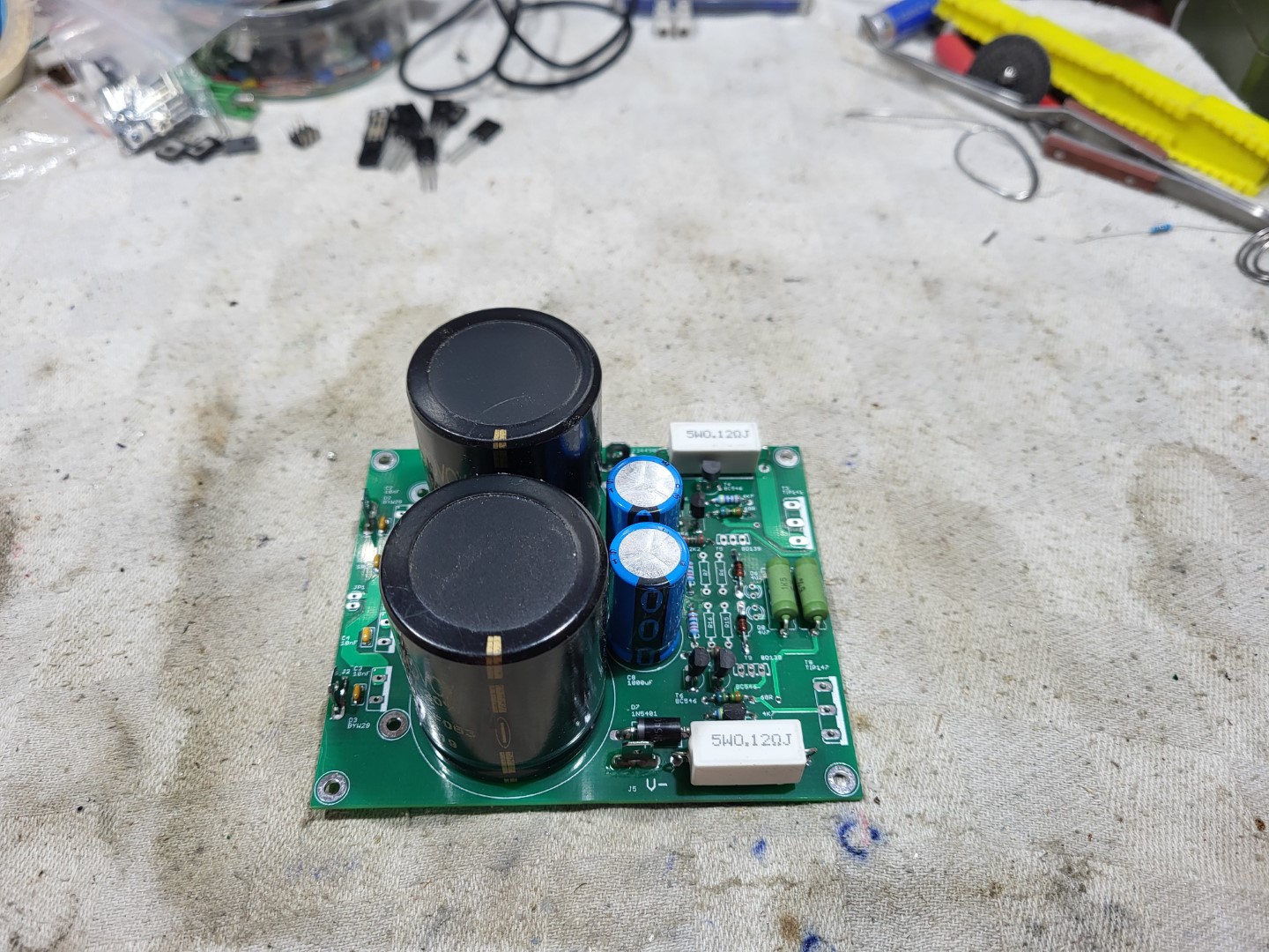

Voeding zit grotendeels in elkaar, vanavond BD's selecteren op een zo hoog mogelijke hfe zoals Peter voorschreef.
Voor de koeling van de gelijkrichter diode's gebruik ik voorlopig een stukje hoekprofiel
Het plan is om voor definitief 2 stukjes aluminium op maat te laten maken door FreesKees.
Dat staat toch effe wat netter.
Dat maakt toch niks uit? ebc volgorde van beide is hetzelfde. Dan heb je daarmee zitten klooien in de footprint of niet volgens de netlist gewerkt.
[Edit]
Ah, zie het al je hebt hem gespiegeld on de properties :shock:
Nee, hoor. geen van deze 3. alleen de componentwaarde gewijzigd, en nooit meer teruggezet.
Dan spookt het in je software :lagge:
Nee, had ik zelf gedaan...

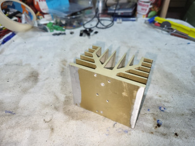

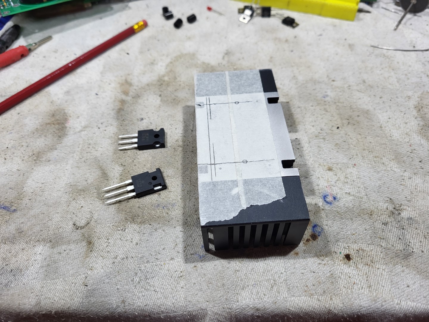

Mogelijke koelblokjes voor de eindtransistoren van de voeding.
Nu heb ik geen idee hoeveel vermogen erdoorheen gaat, dat zal proefondervindelijk vastgesteld moeten worden.
Ik heb eens even een graai in mijn bak met metaal gedaan.
Deze zal in de breedte doorgezaagd moeten worden, ik heb natuurlijk 2 stukken nodig.
Hetzelfde verhaal.
Past net in de kast, qua hoogte. ik heb er 4, maar die zijn eigenlijk gereserveerd voor de CA transistor versterker waar Peter al enige tijd mee bezig is.
Ik denk dat model 1 te licht is qua koelingsvermogen, dus ga ik eerst maar eens proberen om model 2 netjes door te zagen.

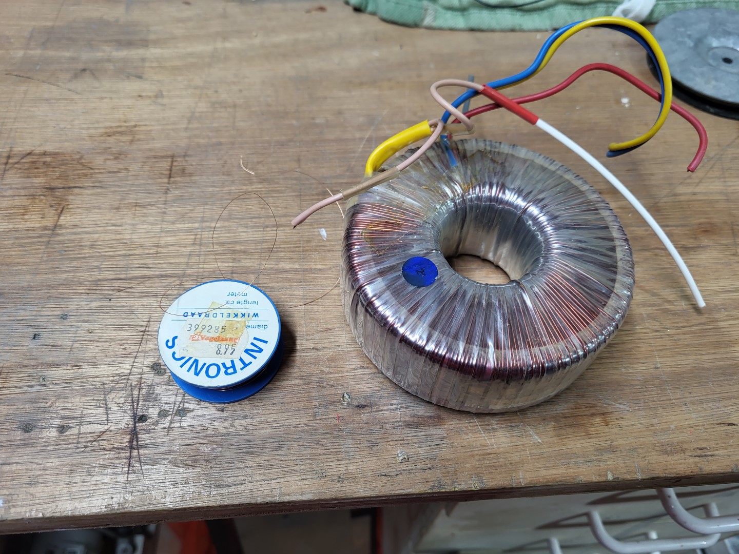

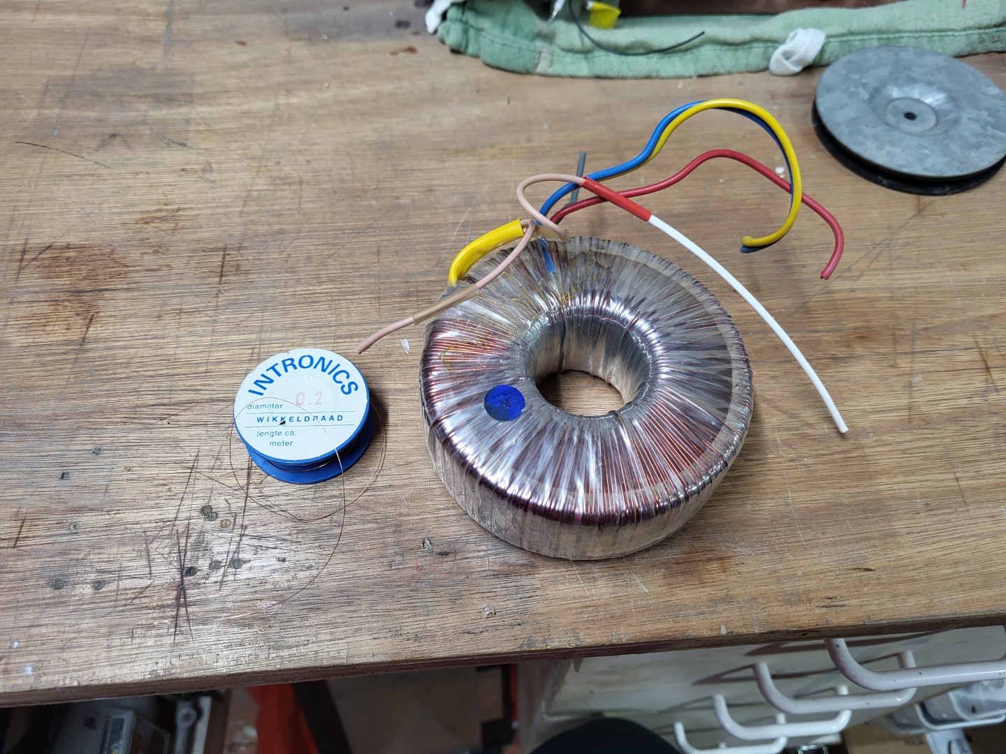

Ik vond tussen mijn spullen nog een klosje wikkeldraad. :D
Welliswaar is deze slechts 0.2 mm, maar de stroom die erdoor gaat lopen is dusdanig klein dat dat wel moet gaan lukken.
Moet alleen een manier verzinnen om dit een beetje netjes om de trafo te wikkelen, het klosje past helaas niet door het trafogat.
Zal van het weekend eerst een testje doen met 10 wikkelingen telefoondraad erom, eens kijken hoeveel millivolt dat oplevert.
Dan kan ik uitrekenen hoeveel wikkelingen er nodig zijn om aan de ongeveer 7 Volt te komen zoals Pjotr / Peter eerder in dit topic schreef.

De draad even om spoelen op een smal plankje wat wel door het gat kan.
Werkt prima.
Verfroerhoutjes zijn daar speciaal voor gemaakt! Aan de uiteinden zelf even een holletje of V'tje er uit vijlen/zagen/raspen. Dat vergeten ze steeds :D
Maar als je met de spanningsregelaar alleen de uitgang voedt en die een volt of 7 - 9 lager zet dan de ingang, dan kun je de stuurtrap rechtstreeks vanuit de bufferelco's voeden via de gelijkrichtdioden op de print. Heb je die extra wikkeling niet nodig.

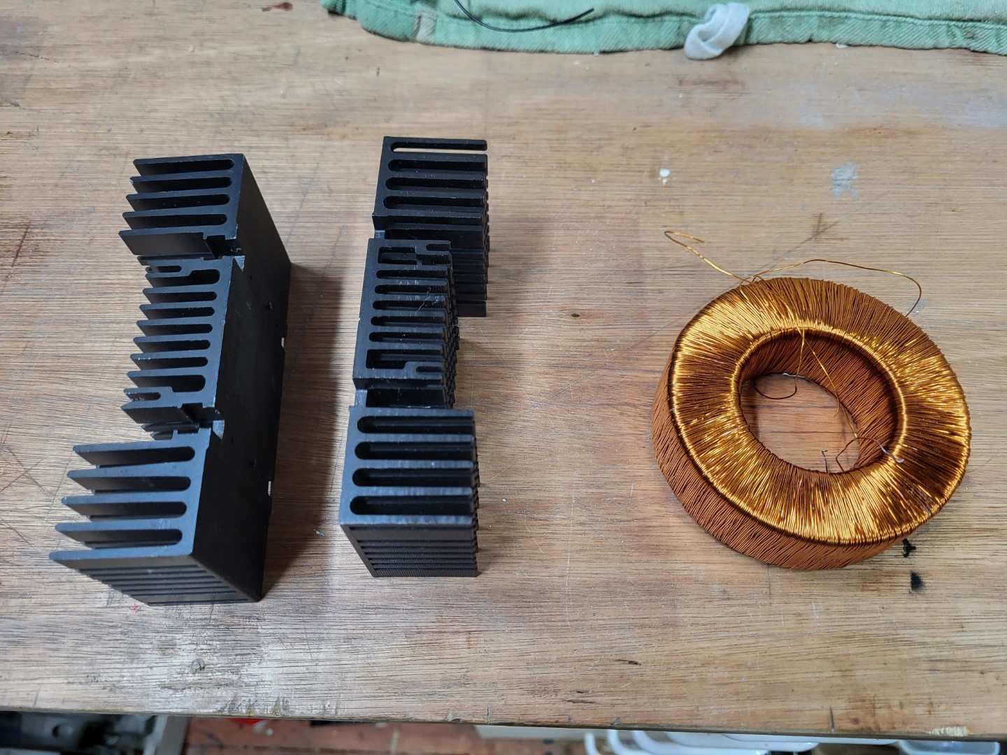

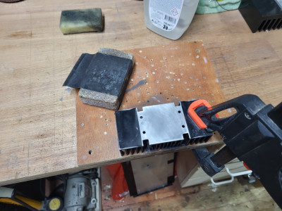

Ik kreeg een berichtje van forumlid Cool, hij had een paar dingen liggen die ik wel kon gebruiken, schreef hij.
2 stuks oude processorkoelers en een defecte ringkerntrafo met ongeveer 0.5 mm2 wikkeldraad erop.
De plastic folie was er al eerder afgehaald, te samen met een stuk draad om een andere trafo aan te passen.
Deze koelers gaan dus gebruikt voor de vermogenstransistoren van de nieuwe voeding.
Wel vond ik de anodisatie aan de kant waar de torren tegen aankomen nogal ruw aanvoelen,
dus eerst met schuurmachine en korrel 120/240 en daarna met de hand en korrel 400 en 800 geschuurd.
Nu is het metaal keurig glad.
En gaatjes boren en daarna draad tappen.

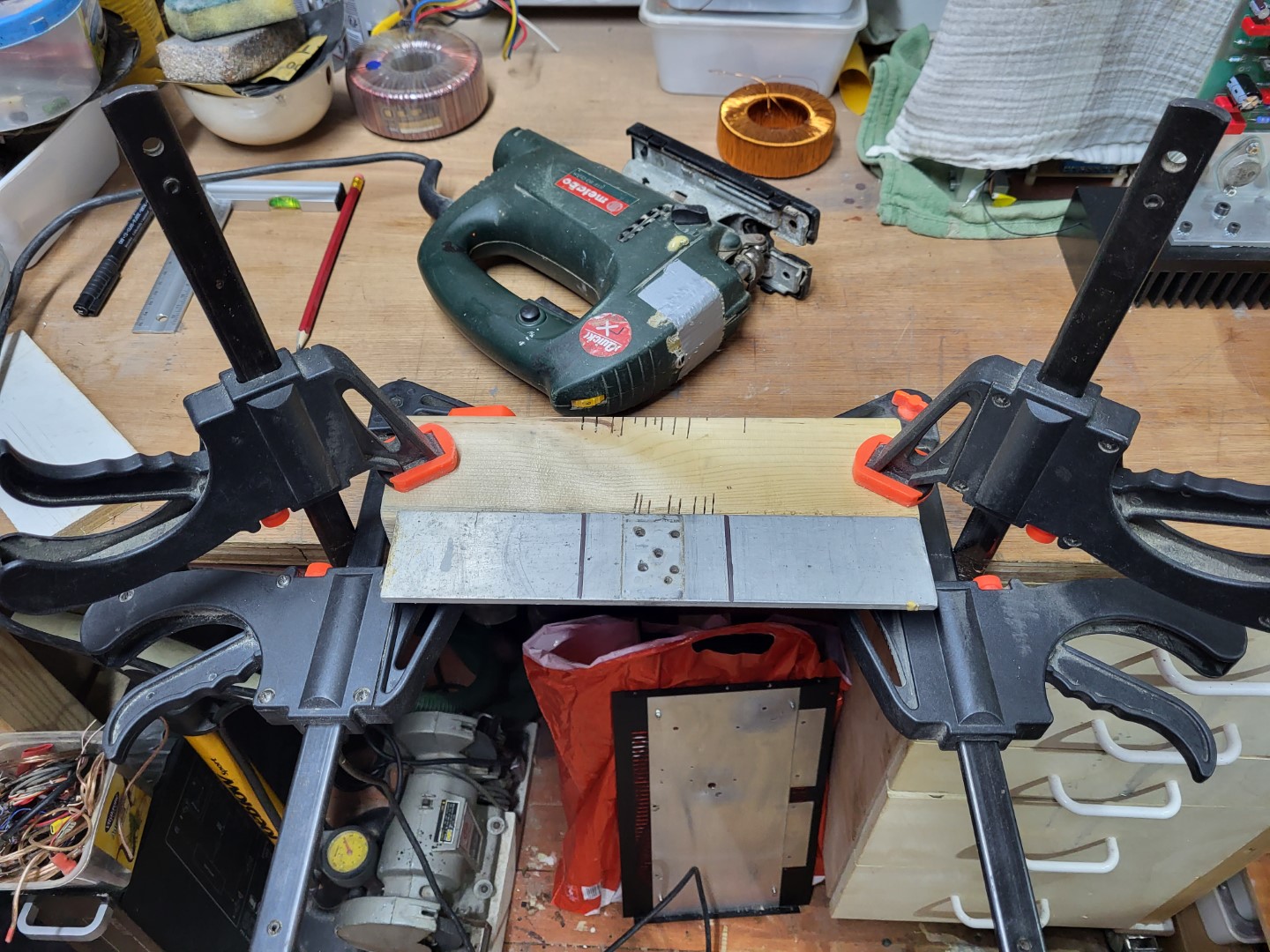

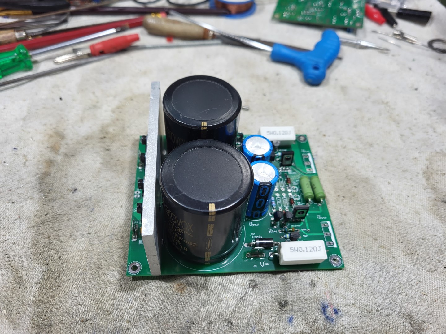

De koeling van de gelijkricht diode's.
Ik had nog een flink stuk aluminium hoekprofiel met een dikte van ruim 5 mm liggen.
Dus daar maar eens een paar rechthoeken uitgezaagd.
(het andere stukje gaat in de doos met spulletjes voor de andere mono versterker.)
Vervolgens weer het bekende verhaal, vijlen, schuren met 4 oplopende korrels, gaatjes boren, en draad tappen.
En uiteindelijk ziet dat er dan zo uit :
Het koelblokje zit dus ook aan de onderkant met 2 stuks M3 schroefjes vast op de PCB.
Ik vind het zelf zo een redelijke nette oplossing zo.
Enigste (kleine) nadeel is dat de 2 faston aansluitingen tussen koelblok en grote elco's wat lastig bereikbaar zijn, maar met een punttangetje moet dat wel gaan lukken om aan te sluiten.
Mooi hoor. Denk trouwens dat die dioden helemaal geen koeling nodig hebben, Hooguit een stripje van 1,5mm plaat. Ja en volgende keer hele platte elco's nemen... Of verder uit elkaar zetten dat kan ook :lol:
