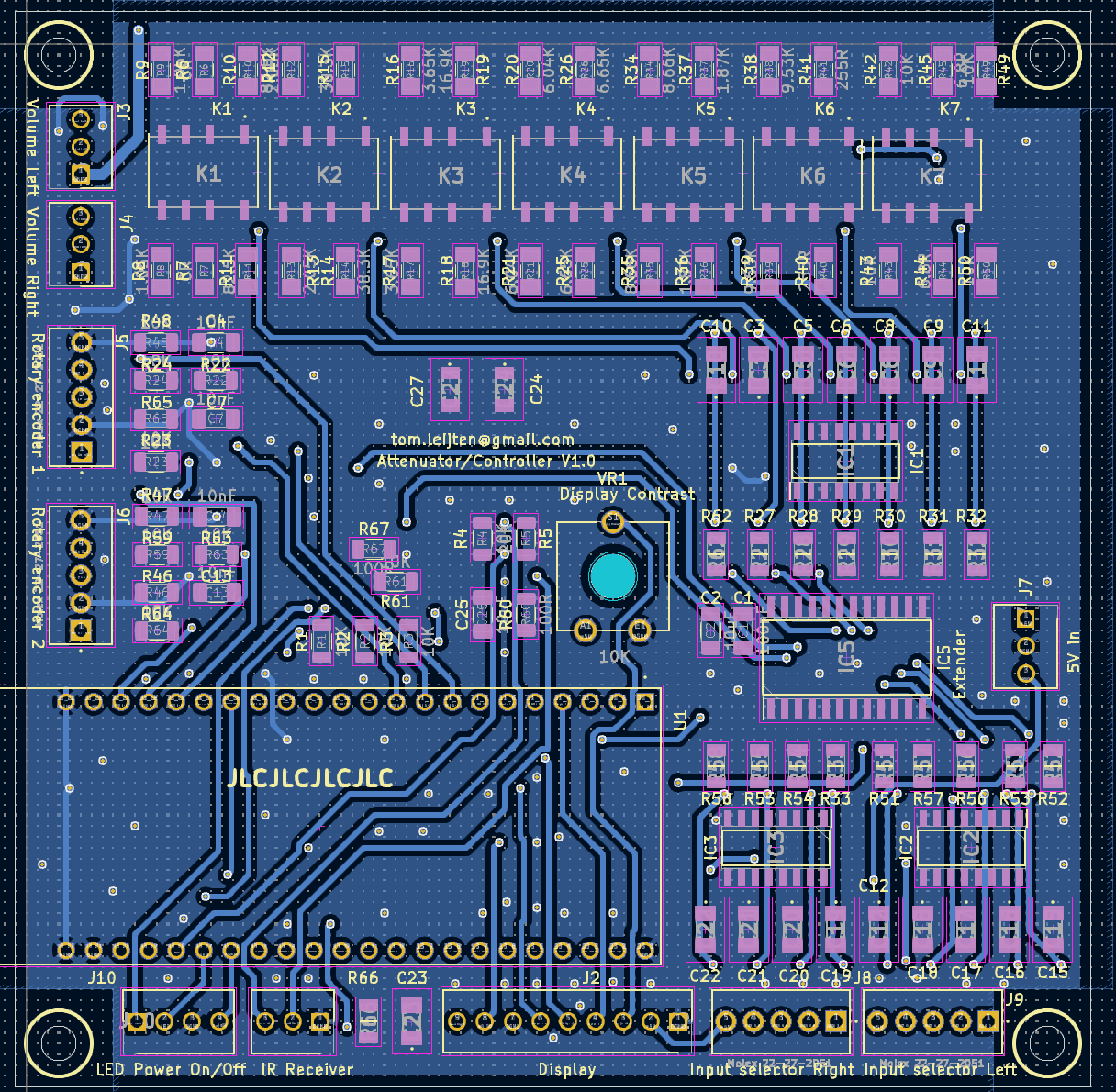

Ha Tom, wat zegt Kobus er van :D Als ik de print zo bekijk lijkt het er een beetje op dat je het aardvlak van de 5V onder de relais en verzwakker hebt doorgetrokken. Dat is niet goed te zien op de foto's. Dat is vragen in problemen door overspraak. Daar moet juist een signaal aardvlak zitten. Heb je een foto van de verzwakkerprint? Van zowel onder als boven?

De 5V shielding heb ik inderdaad door getrokken onder de verzwakker. Dit had ik dus niet moeten doen. Dit zou dus de brom kunnen verklaren?!
Wat doe ik hier aan? De brom is verdwenen als ik de 5V shield aan aarde leg. Is dan echt het probleem verholpen, of blijft dit maar een beetje behelpen? Anders moed ik een nieuwe print maken. Kan ik ook gelijk andere "foutjes" weg werken.
Berichten: 20398
Re: Eerste zelfbouw versterker CA V2 MK1 V2.02
Spoor doorkrassen een optie?

Misschien wel, weet eigenlijk niet of dat makkelijk kan en of dat dan afdoende werkt. je isoleert het ground plane gedeelte onder de attenuator dan van de rest. Zou dat werken?
Tomenkobus schreef: za 20 jan 2024, 10:03
Ja dat geeft precies aan waar de crux zit. Je voert dan de brom op de 5V af naar aarde. Maar dat blijft i.d.d. een beetje behelpen. De brom is dan wel hoorbaar weg tot op een acceptabel niveau, maar niet echt fundamenteel. Dat zou je met een goed geluidskaart wel kunnen meten. Met Arta b.v.
Je kunt vooralsnog de 5V voeding aarden op de kast nabij de verzwakker als voorlopige oplossing, dat werkt i.i.g. wel. Maar kwalitatief verdient de CA wel een structureel betere oplossing. Mooiste is al je de verzwakker ladder opnieuw op een 4-layer print kunt doen. Op de toplaag (laag 1) de ladder met relais en weerstanden. Op laag 2 een ground plane en dan voor ieder kanaal een aparte laag die onderling geïsoleerd zijn en alleen naar de GND van het bijbehorend kanaal gaan, dan op laag 3 niks. En tenslotte op de onderlaag (laag 4) de verbindingen naar de spoeltjes van de relais. Die verbindingen dan met dunne sporen van zeg 0,3 maken naar opzij richting driver. 4-layer printen zijn tegenwoordig ook niet meer de kosten als je ze kleiner dan 10cm x 10cm houdt.

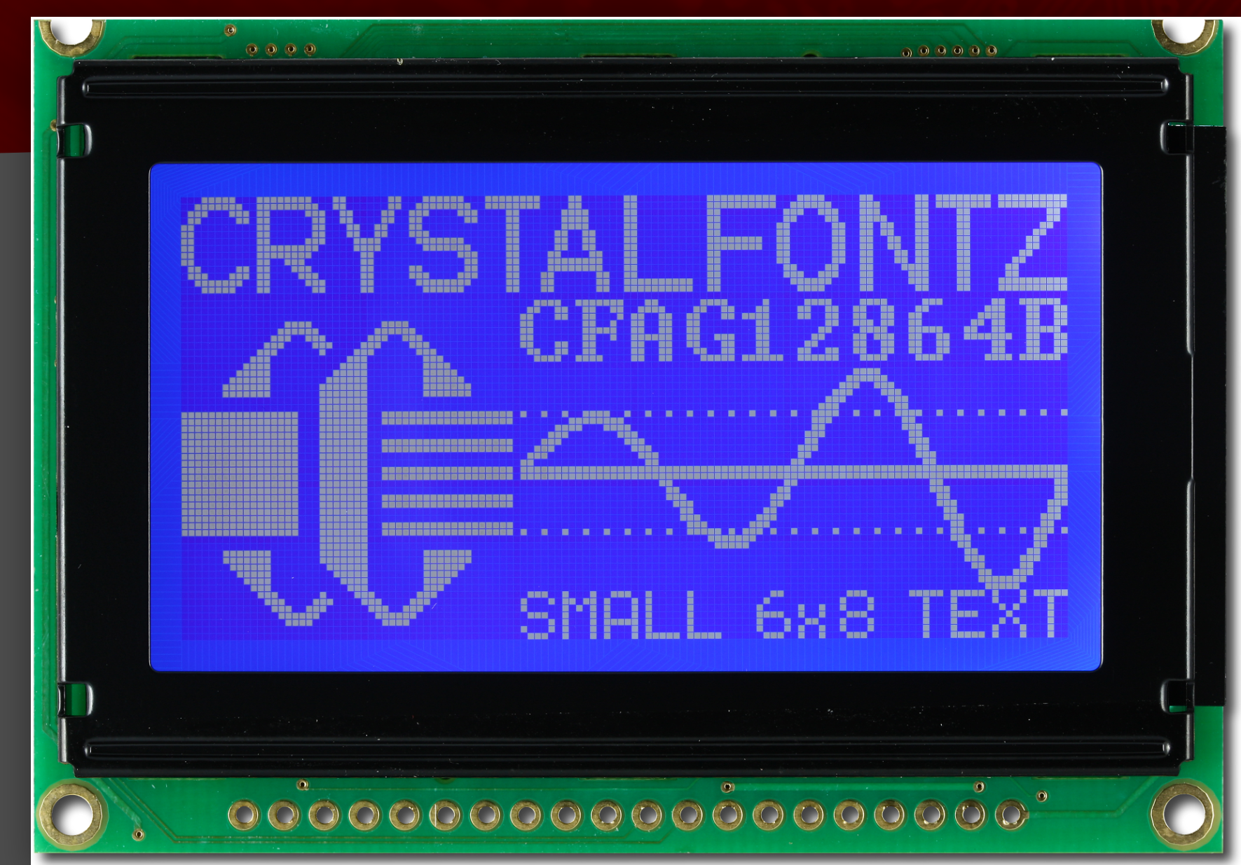

Als LCD gebruik ik: LCD12864. Dit display is geheel grafisch. De pixel is groot, dat maakt het verversen van het LCD snel en zie je de volume weergave mooi oplopen zonder hinderlijke "schokken". Het leesbare deel van het display is 66x33 mm. Vanuit de luiestoel kan je dus het volume e.d. gemakkelijk aflezen. Ik heb een blauw display met witte letters. Helaas kan ik nu even geen foto maken, maar, foto zal volgen
Hier een voorbeeld:
Oke......Je windt er geen doekjes om. Ik moet dus een herontwerp gaan maken en tot die tijd de 5V shielding aarden. ZUCHT!

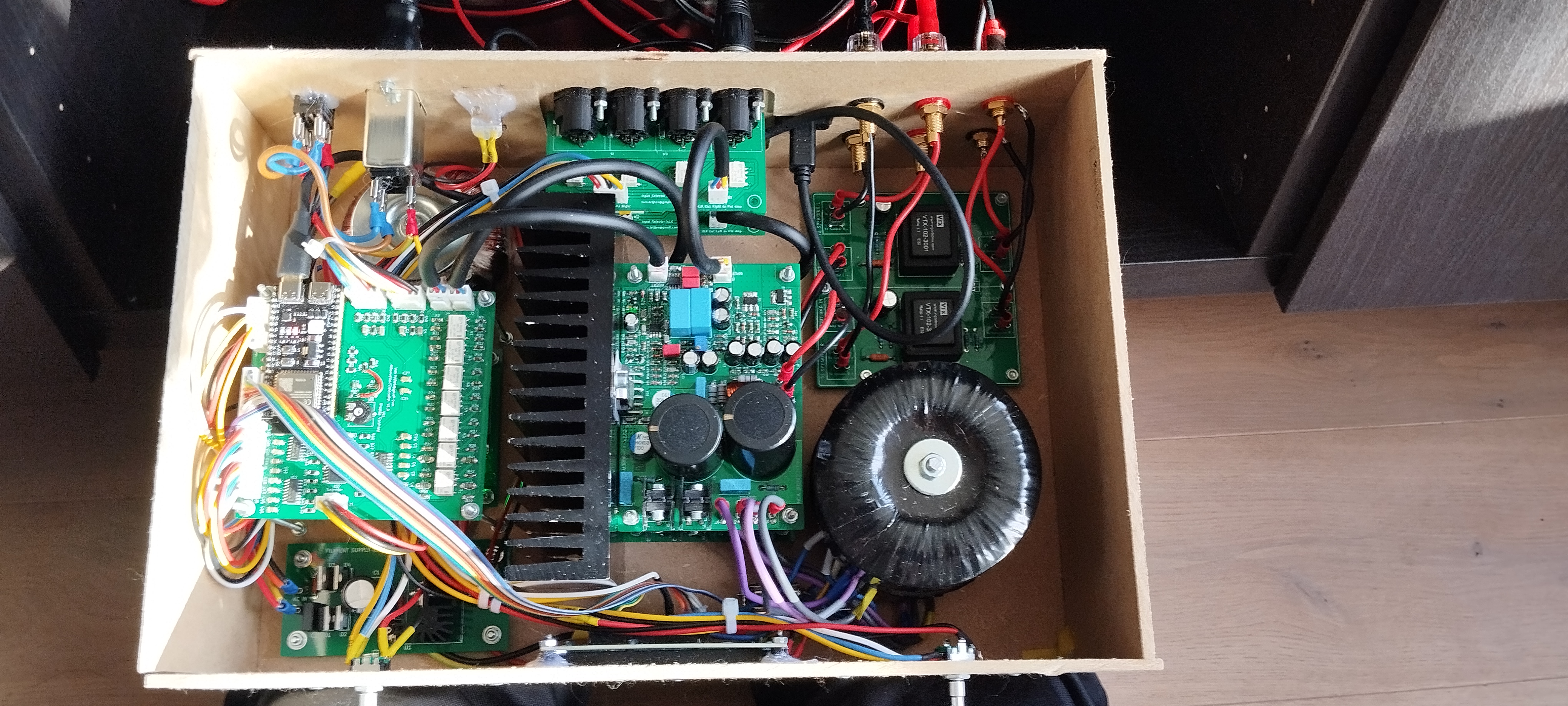

Ik heb de geïntegreerde versterker in gebruik genomen. De software moet nog afgemaakt worden, ik hoop dat zoonlief dit weekend te tijd heeft. Ook moet alles nog in een fatsoenlijke kast gemonteerd worden.

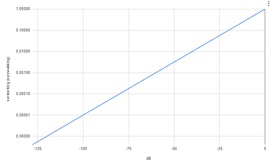

Ik heb de dB en lineaire waarden eens in een grafiek gezet.
Als ik het zo goed begrijp dan heb ik bij 0dB een versterking van 1 en dus het maximale geluid. Bij -128dB heb ik een versterking (verzwakking) van 0. Bij -50 dB is de versterking 0.003 en daarna kan je eigenlijk over 0 versterking spreken, dus er is geen volume meer. Dit lijkt te kloppen met mijn bevindingen.
Als ik de Y as logaritmisch maak, dan krijg ik een rechte lijn. Dat snap ik, maar dan heb ik toch weer een lineaire Attenuator? Wat snap ik niet? :think:

Linear is wel gebruikelijk voor een dergelijke regelaar.
Vaak wordt dan op het display de waarde negatief weer gegeven.
Dus 0 is vol open en -128 dicht
Je hebt 128 lineaire stapjes voor een gain van 0 naar 1. Je kleinste stapje (of volume) is dus 1/128 = 20log(1/128) = -42dB enz. Dus moet je een tabel maken voor alle 128 waarden in dB en dan daaruit selecteren voor een nette logaritmische volumeregeling. Overigens is in de praktijk -20dB gemiddeld niveau voor de huiskamer. Alles er onder (lager dan -20dB) is zacht en alles er boven (meer dan -20dB) hard. Daarmee kom je meestal prima uit.
