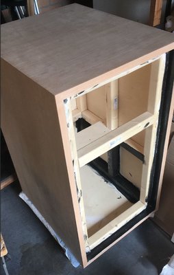

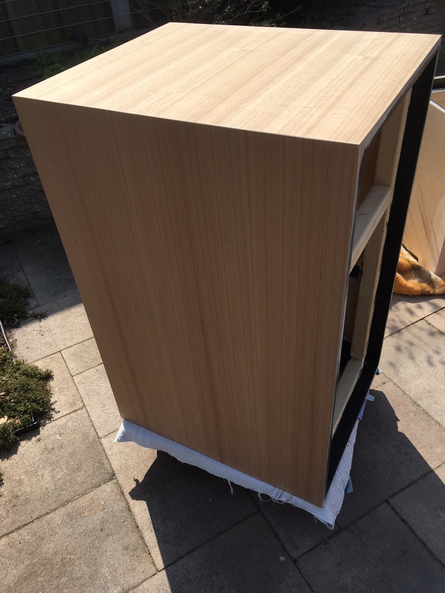

Hoe gaat het hier, inmiddels begonnen met fineren. Al direct over naar plan B, de Tix droogt te snel :!: De tijd dat de lijm mag drogen is langer bij Kit, dus heb dat gekocht. Zelfde spul, meurt net zo hard, viscositeit is anders, het is vloeibaarder. Maakt bij mij niet uit, ik werk toch horizontaal. Met Kit is het iets relaxter in tijd allemaal.
Eerst de bovenkant, vervolgens de zijkanten, ziet er dan zo uit:

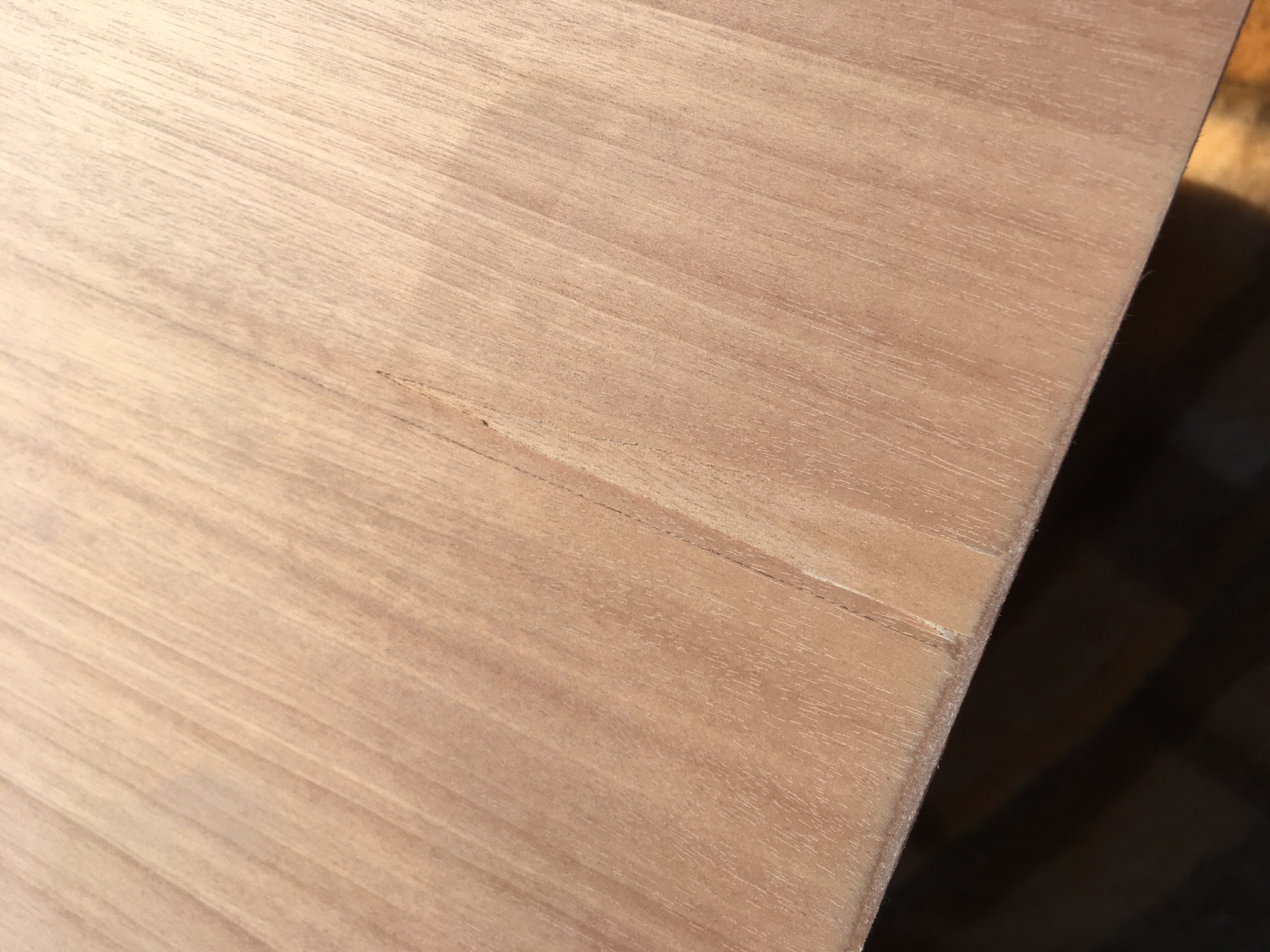

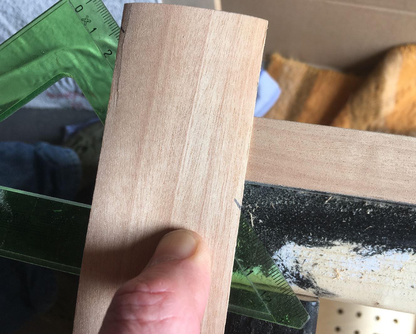

So far so good. Na het opbrengen/lijmen zag ik bij een zijkant een bobbel, aan de onderkant. Fineer stond hier iets bol, even een minder momentje :boos: Geprobeerd dit weg te schuren, maar op een groot vlak zie je alles natuurlijk. Het er een foto van gemaakt, waar het wel mee lijkt te vallen, maar in het eggie zie je het duidelijker.
Als dan de kasten straks gelakt worden zal de nerf nog beter zichtbaar worden en nog meer opvallen. Ken mezelf, ga me daar aan storen. Gelukkig had ik nog genoeg over om 1 zijkant opnieuw te fineren, heb die bewuste kant geschuurd en opnieuw beplakt. Op dit formaat kast zie je die 1mm extra aan de zijkant ook niet terug :D Wat er gebeurd is denk ik is dat dit stukje in de fabriek niet goed gewalst is, het zit ook precies op een naad waar 2 stukken fineer op de flex zijn geplakt. Stom, had ik moeten zien bij aanbrengen, maar kon het gelukkig oplossen.

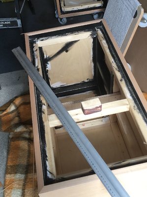

Inmiddels ben ik begonnen met de kopse kanten fineren. Nauwkeurig karweitje in verstek, maar het wordt er mooi 1 massief geheel van. Je ziet de laagjes (mpx-mdf) niet meer.
Ik ga nu de overige randen ook verder afwerken. Oja, wat ook niet zo handig was om de achterkant al helemaal strak zwart af te werken. Het fineer daar moest ik natuurlijk afsnijden / schuren dus dat is beschadigd. Dat wordt dus nog een keertje afschuren en met de roller eroverheen, op zich niet zo'n punt maar had er net zo goed mee kunnen wachten tot na het fineren.

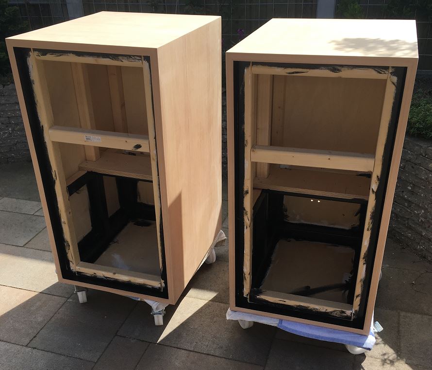

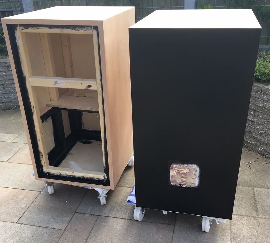

En de buitenkant is klaar, alle fineer zit erop, kopse kanten, en alles geschuurd. Achterkant en voor-binnenzijde nog een keer van een laagje zwart voorzien om wat onregelmatigheden ten gevolge van het fineerschuren weg te werken.
Natuurlijk zat het met de allerlaatste strook fineer nog ff tegen, op 1 van de lange kopse kanten. Had 'm erop gelijmd, zijkant kort afgesneden en het laatste stukje wegschuren. Valt/breekt me een heel stuk eraf, ook weer een stuk dat niet goed gelijmd heeft gezeten, dwz het fineer op de flex laag. Die flex laag zat natuurlijk met Bison Kit kneiter vast op de kast, dus heb ik eraf moeten schuren. Als ik daar overheen zou gaan lijmen zou je het dikte verschil wel zien op de voorkant. Maar goed, ook nu weer erg handig dat ik het fineer niet helemaal pas heb gekocht, maar nog een stukje overhad.
Uiteindelijk is het strak geworden en ben ik tevreden, het in verstek voor aanbrengen van het fineer pakt echt mooi uit :rock: Het is nu mooi 1 solide geheel geworden als je er voor tegenaan kijkt, je ziet de laagjes mpx - mdf - fineer niet meer. 18mm + 4mm + 1mm = 23mm dikte totaal.
Er komt nog beits op de buitenkant. Zeker nu ze geschuurd zijn worden ze nog wat lichter en vinden we dat te licht, heb op het proefstukje verschillende beits kleuren aangebracht om te kunnen proberen. Niet te donker, ik vind het wel mooi om de nerf zichtbaar te houden, dan had ik beter ander fineer kunnen kiezen. Denk dat het verstandig is hiermee te wachten tot het laatst, als er nog eens een beschadiging optreed ergens is het nog bij te werken, plus de lijm (kit) kan nog even goed uitharden.
Ik ga nu met de binnenkant verder, bitumen op maat snijden en plaatsen.

Nou, de grote oppervlaktes zijn eigenlijk het meest eenvoudig. Enig waar ik tegenaan liep was de Tix die ik eerst gebruikte te snel droog werd, overgegaan op Kit probleem opgelost. Het is de oppervlaktes overmaats uitknippen/snijden van de rol, insmeren, en na drogen op plankjes op de kast leggen. Dan van midden uit met een roller het fineer vast rollen, plankjes 1 voor 1 opzij schuiven / verwijderen. Zit direct muurvast met contactlijm, moet in 1 keer goed.. de fout die ik heb gemaakt dus is dat ik niet goed genoeg naar het fineer heb gekeken vooraf. Er zaten (bij mij) wat slecht gelijmde stukken op de flex plaat bij, dit zou ik zelf voor een volgende keer beter van te voren beoordelen. Is goed gekomen, maar ok.
Die kopse kanten in verstek was wat lastiger, ik heb gemerkt dat de absolute plek van de 45 graden snede niet eens heel precies hoeft, de hoek moet wel goed zijn om 'm netjes te laten aansluiten. Als je het strookje bv een keer zo breed neemt als íe uiteindelijk moet worden kun je schuiven (met respect naar de nerf toe die je evenwijdig met de kast mee wilt hebben lopen). Dat aanbrengen van de hoek heb ik gedaan door de eerste strook aan te brengen tegen een potloodstreepje van midden uit naar de buitenhoek toe. Voor de strook die daar tegenaan komt, 45 graden driehoek eronder die ik tegen de gelijmde strook aandruk en dan de lijn overnemen. Dan passen, is het dan nog net niet, snijd je iets bij tot íe perfect is. Heb er een foto van gemaakt:
En steeds afplakken onder het stuk dat met lijm wordt ingesmeerd. Ik vond het qua moeilijkheid wel meevallen allemaal, maar het heeft me uiteindelijk wel meer tijd gekost dan ik van te voren gedacht had. Maar ach, tis hobby :D thuis zitten doen we toch momenteel en bij de meeste keren was er een zonnetje, ook geen straf.

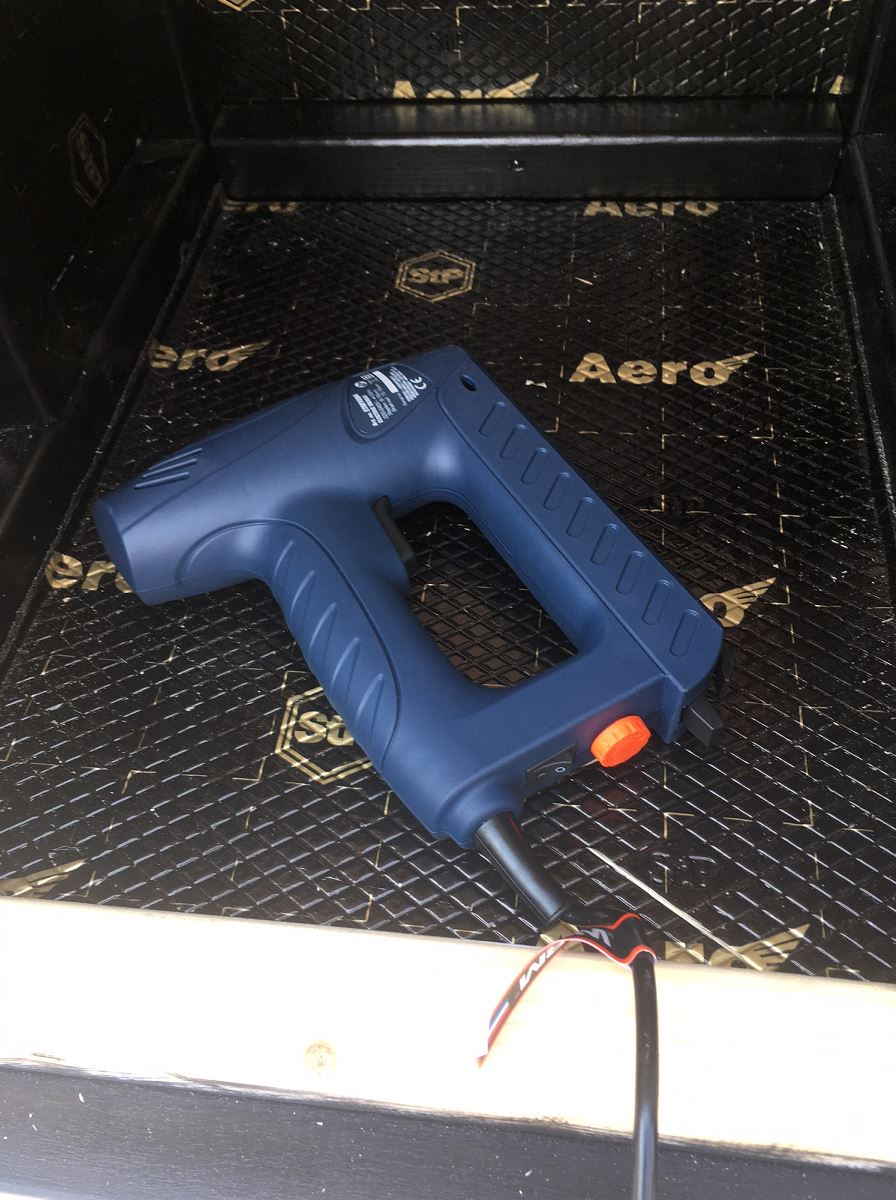

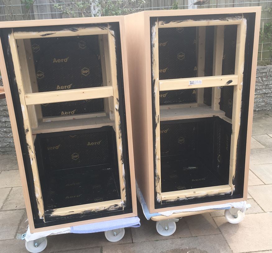

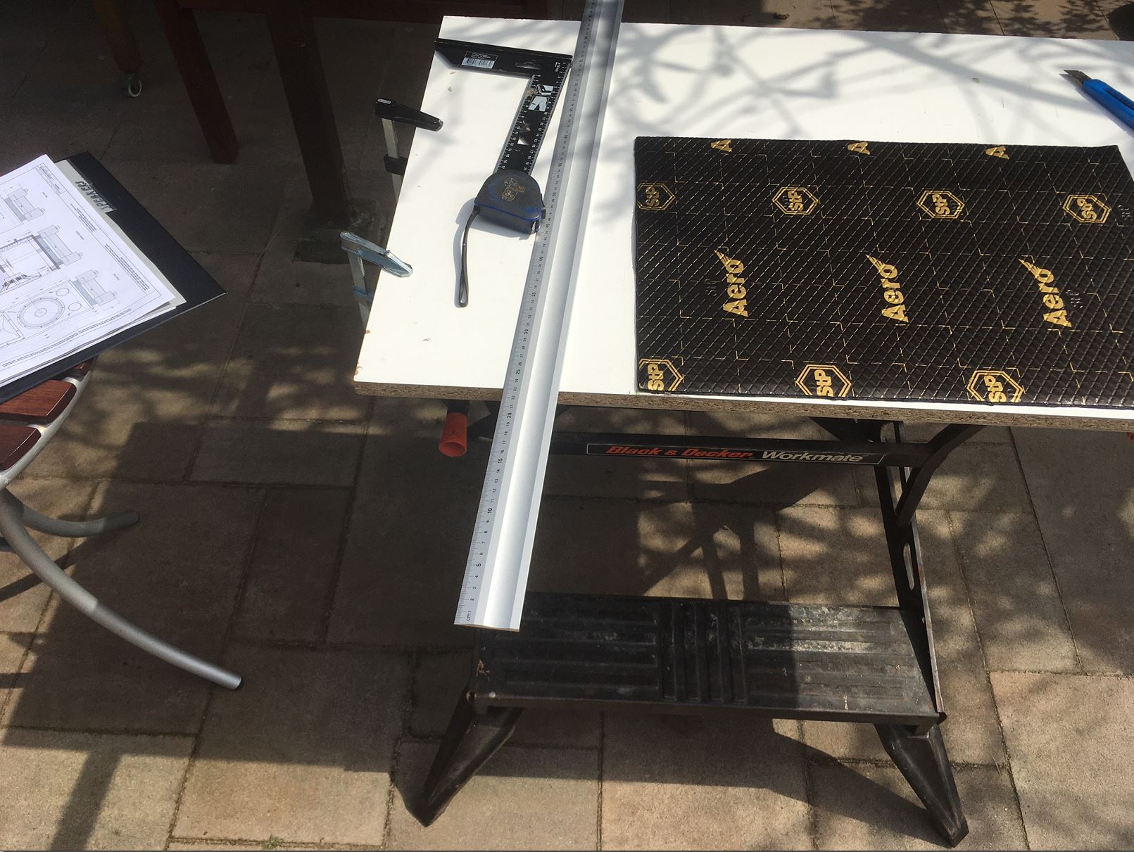

Vandaag het STP Aero Bomb 'ontdreunings materiaal' aangebracht. Nooit eerder mee gewerkt, zwaar materiaal, maar het laat zich goed bewerken.
Het is een kwestie van opmeten, afsnijden en plakken, op zich is het niet echt kritisch maar je wilt het er een beetje netjes in hebben he. Het spul heeft een zelfklevende achterkant, waar Tony ook adviseert het extra vast te zetten. Denk ook door het gewicht dat het nog wel een los zou kunnen laten op den duur. Na het plakken met de tacker alles langslopen, zodat dat geen punt van zorg meer hoeft te zijn.
Ben er de middag wel zoet mee geweest, met als uiteindelijk resultaat:
De bovenlaag van het materiaal is een dun metaallaagje, de terminals achterop steken door het materiaal, moet er nog gaten voor boren. Contact tussen terminals en Aero Bomb is dus niet wenselijk, denk dat ik de gaten wat ruim boor en een stukje kripmkous over de terminals doe voor de zekerheid. Of misschien iets met een andere afscherming, eens even bekijken wat handig werkt.
En nu, Akotherm dempingsmateriaal kan erin, filter kan ingebouwd en aangesloten worden, wordt weer vervolgd.
