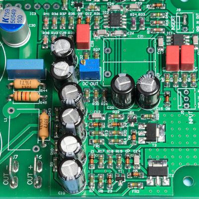

3kes schreef:
Hoppetee, fire in the hall.
Is het de belichting, of heb je bijna die blauwe instelpotmeter in brand gestoken ? :shock:
Daar keek ik ook van op maar is de belichting. Het potmetertje is in opperste staat. Zou iets zo verbranden dan ging er een nieuwe in.

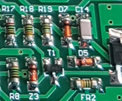

Het blijft een lastige met die kleuren:
Dit is met halogeen:
En deze met een speciale fluorescentie fotolamp:
Het verschil is klein maar ondanks dat het een TL lamp is lijkt de fotolamp het net iets beter te doen. I.i.g. zijn de kleuren wel correct te onderscheiden. Het violet van de 0,1% tolerantieband op de 0,1% weerstanden is nu wel redelijk violet i.p.v. bruin. Voor beide foto's heb ik eerst handmatig een witbalans gemaakt met dezelfde grijskaart. Anders zijn ze niet te vergelijken.

Als je de componenten bij je hebt en je weet wat je zoekt
Dan zie je het waarschijnlijk wel maar ook op deze foto zit Oranje Rood Bruin erg dicht bij elkaar
Ik heb dat ook hier met de Led verlichting Combinatie met TL lanmpen wordt het ook niet beter
Het wordt pas weer duidelijk als ik de Led verlichting helemaal uit zet
Re: Composiet versterker MK1-V2
Mwah, als je naar R37 en R47 kijkt b.v. vind ik het toch wel goed te onderscheiden. Vergeet niet dat de ondergrondkleur van de weerstanden ook meespeelt en de kleurcurven van mijn camera en jouw monitor ook niet gekalibreerd zijn. In het echt is het nog veel duidelijker. Om bij te werken gaat halogeen en fotolamp i.i.g. een stuk beter dan de LED's van de loeplamp.

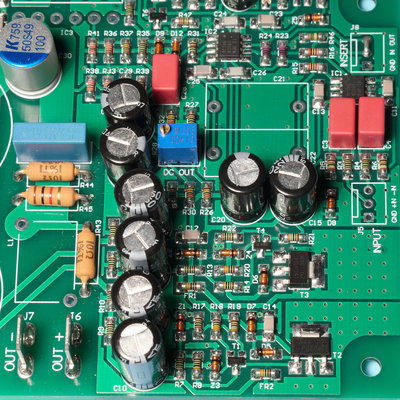

Nou, alles lijkt vast te zitten ondertussen. Nu voorzichtig eens een trafo aansluiten. Was wel benieuwd hoe dat smd zou gaan en viel wel mee. Wel keek ik zowat scheel toen het klaar was.

Volgens mij heb je D3 en D4 verkeerd om zitten.
Berichten: 28470
Les 1 in de elektronica: Controleer minimaal 3 maal de polariteit van de diodes!!
Yep, dioden moeten met hun "ruggetje" naar elkaar zitten. Check, check, dubbel check altijd de hele print! Beste kun je dat a.d.h. van de BOM doen (fotokopietje maken). Doe dat ook een keer van achteren naar voren. Als je een fout maakt dan is er een gerede kans dat je dezelfde fout nog een keer maakt zonder dat je er erg in hebt. Check je van achteren naar voren dan is die kans veel kleiner en komt ie er meestal wel uit.
Check ook de spanning op de voedingscondensatoren van de op-amps. Daar moet plus en min 15V staan. Pas op dat je niet uitschiet met je meetpennen.

owww, scherp oog! dank u heren! Zal er eens rustig voor gaan zitten om alles door te lopen. was ook best laat toen de laatste delen er op gingen vannacht...
