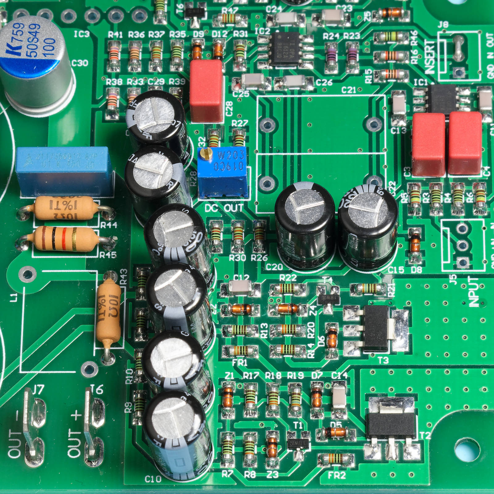

Nou, de knoop doorgehakt. Ik ga m ook proberen te bouwen. De printjes zijn net aangekomen (dank aan Peter) en de trafo's (block van conrad) zijn er ook. Nu nog wachten op mouser. Heb geen echte ervaring met versterkers bouwen. Dus zet jullie schrap voor iemand die open deuren intrapt, domme vragen stelt en alle beginnersfouten in een rij achter elkaar zet :wink: . Mijn voorgang zal ik ook bijhouden en met jullie delen (geen beter vermaak dan leedvermaak toch? :bakkie: ).
De versterker is bedoeld om een set oris 150 hoorns met (soon to be delivered) Lii drivers aan te sturen. De bron is een rapsberry met moode. Een DAC moet er nog komen. Heb een dddcc maar daar zit wat ruis op. Nu speel ik met audionirvana super 8 in de hoorns en een hifiberry amp2. En dat klinkt al echt veelbelovend.
Heb een oude modu-kast ooit van het forum gekocht en daar komt ie eerst maar eens in. Er zitten al twee ice-amps in voor het laag. Als het allemaal technisch lekker werkt uiteindelijk een mooie kast maken... Maar eerst de printjes nu! Ik maak me op voor een stijle leercurve :yeah:

Nou, alles lijkt vast te zitten ondertussen. Nu voorzichtig eens een trafo aansluiten. Was wel benieuwd hoe dat smd zou gaan en viel wel mee. Wel keek ik zowat scheel toen het klaar was.
Berichten: 15172
Re: Composiet versterker MK1-V2
Volgens mij heb je D3 en D4 verkeerd om zitten.
Berichten: 28473
Les 1 in de elektronica: Controleer minimaal 3 maal de polariteit van de diodes!!
Berichten: 36749
Yep, dioden moeten met hun "ruggetje" naar elkaar zitten. Check, check, dubbel check altijd de hele print! Beste kun je dat a.d.h. van de BOM doen (fotokopietje maken). Doe dat ook een keer van achteren naar voren. Als je een fout maakt dan is er een gerede kans dat je dezelfde fout nog een keer maakt zonder dat je er erg in hebt. Check je van achteren naar voren dan is die kans veel kleiner en komt ie er meestal wel uit.

owww, scherp oog! dank u heren! Zal er eens rustig voor gaan zitten om alles door te lopen. was ook best laat toen de laatste delen er op gingen vannacht...
