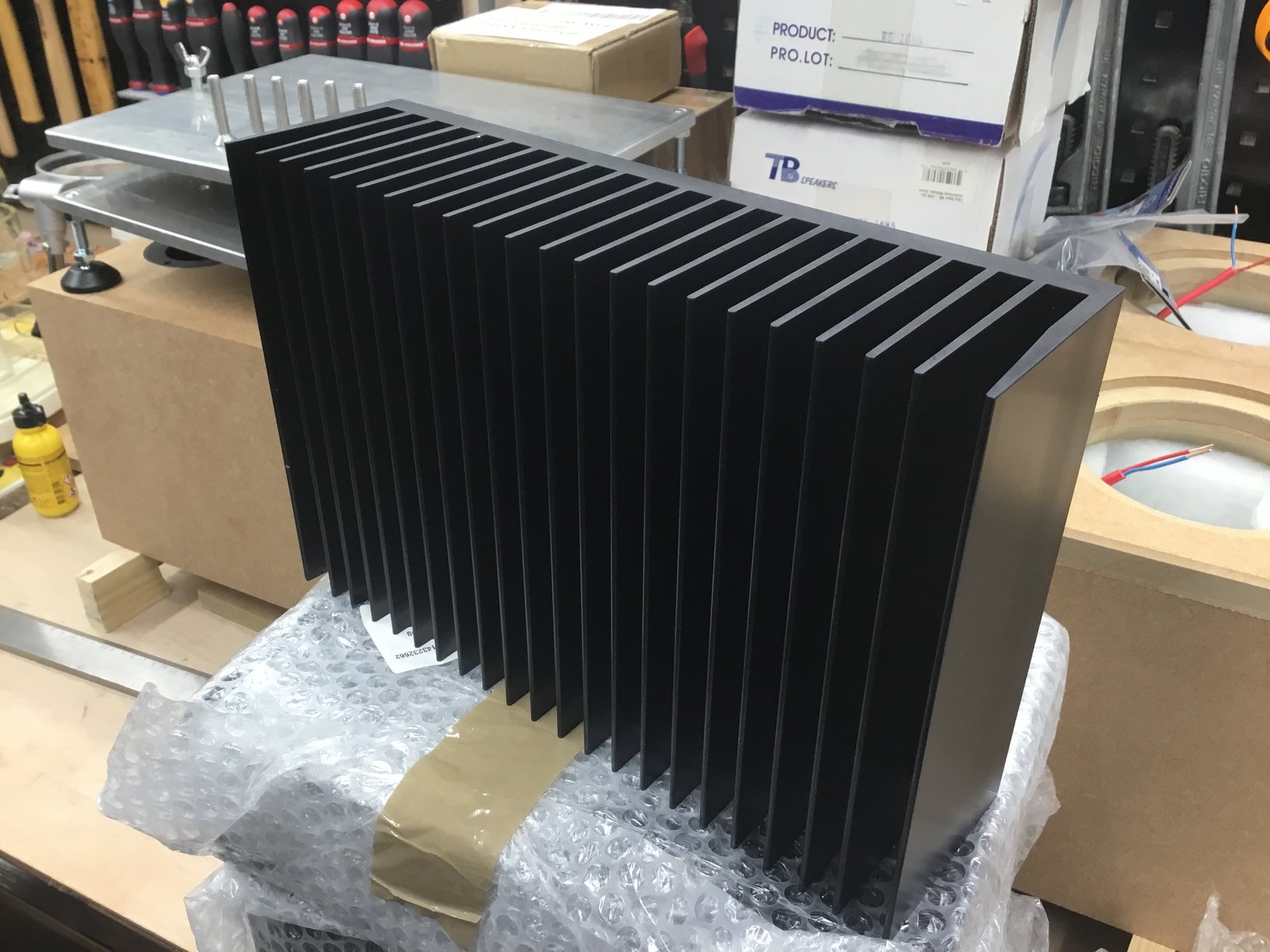

Plek genoeg!

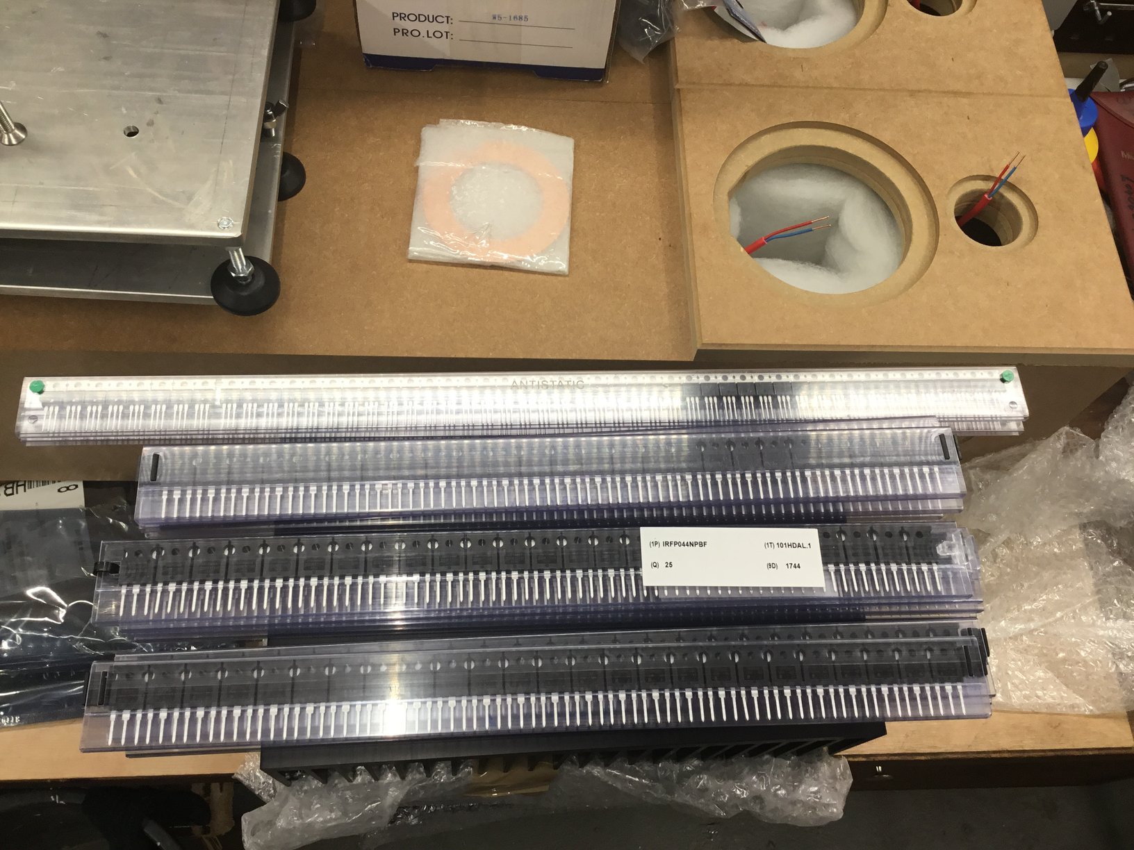

100 stuks 9610’s
100 stuks 150’s
100 stuks 044’s
100 stuks 244’s

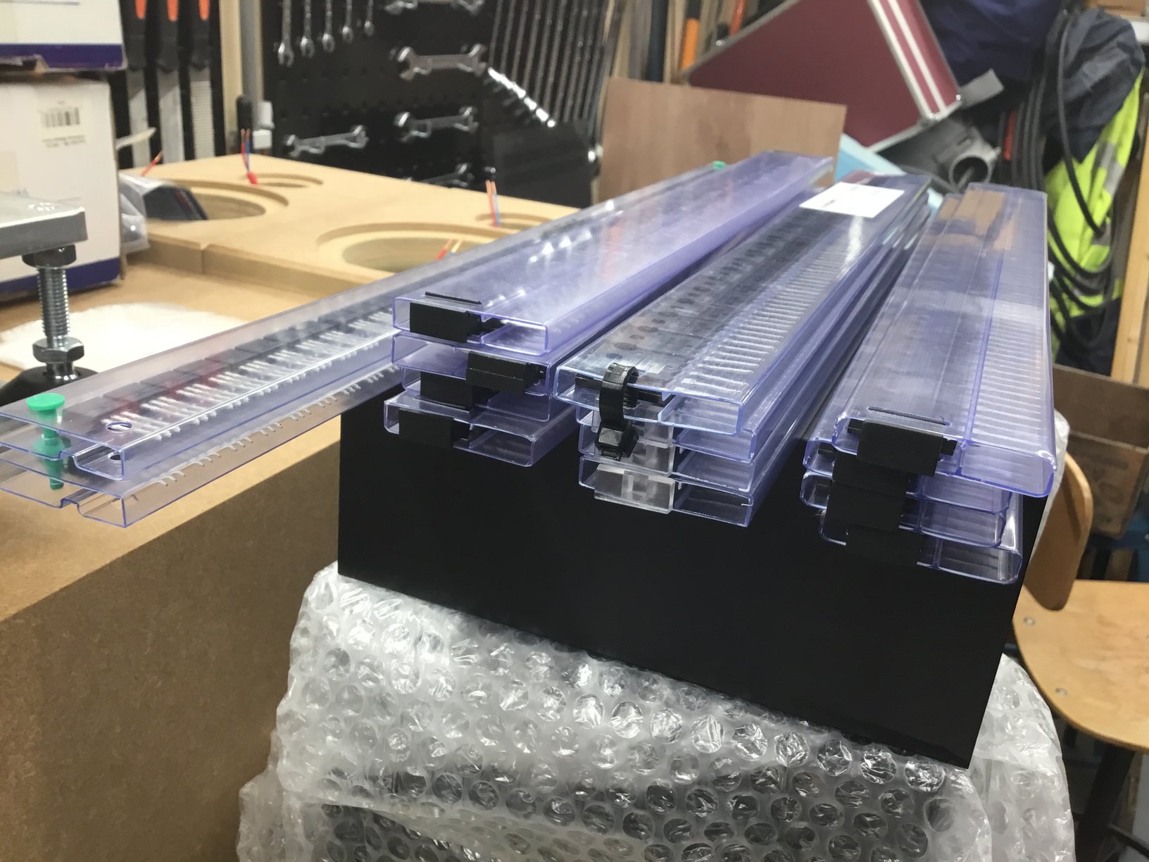

240’s en Schottky bruggen nog onderweg, we hebben iets te matchen van de winter

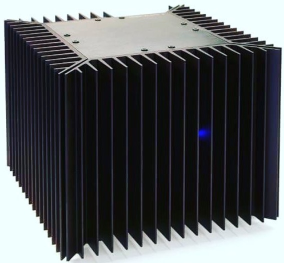

Even de datasheet erbij;ray5150 schreef:Dat zijn een paar beste blokjes, ja.
M'n vriendin zegt altijd al dat ik niet kan zoeken..ray5150 schreef:
