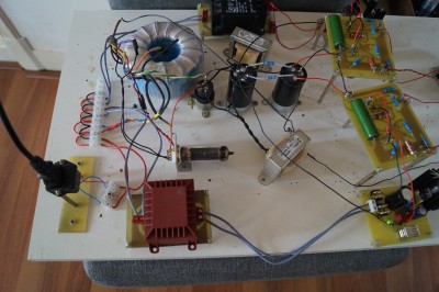

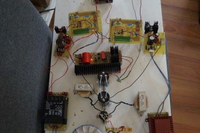

Even wat anders geprobeerd.
Had nog een Salas HV shuntregelaar liggen,nog nooit getest,nu maar even dan.
De regelaar op 40mA en 180v ingesteld (20v en 20mA voor de regelaar zelf en de rest voor de voorversterker)
Muziek er op,niks mis mee :lol:
Maar de ruis blijft :?
Dat wordt dus de gloei liften,iemand een idee?

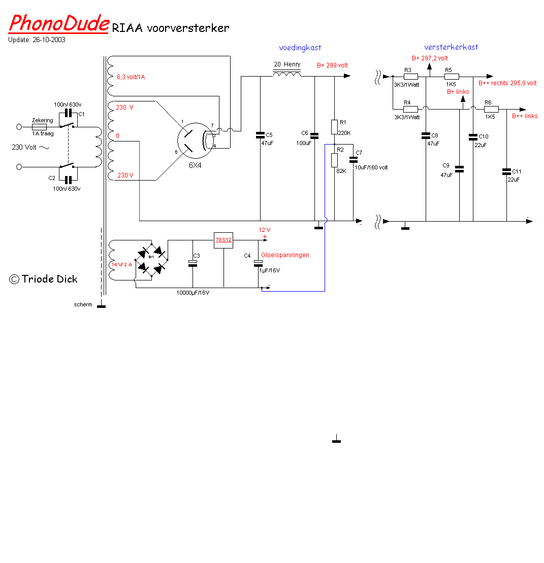

Kan ik dat net zo doen als bv. bij de Phonodude gedaan is?

Re: Revisie 6N23P voorversterker
Kun je nog doen, geloof niet dat 't daar aan ligt, hoop dat ik mis ben :lol:
Zou dan zoiets worden, ergens halfweg krijgt de ene een Vfk van +50V en de ander -50V.

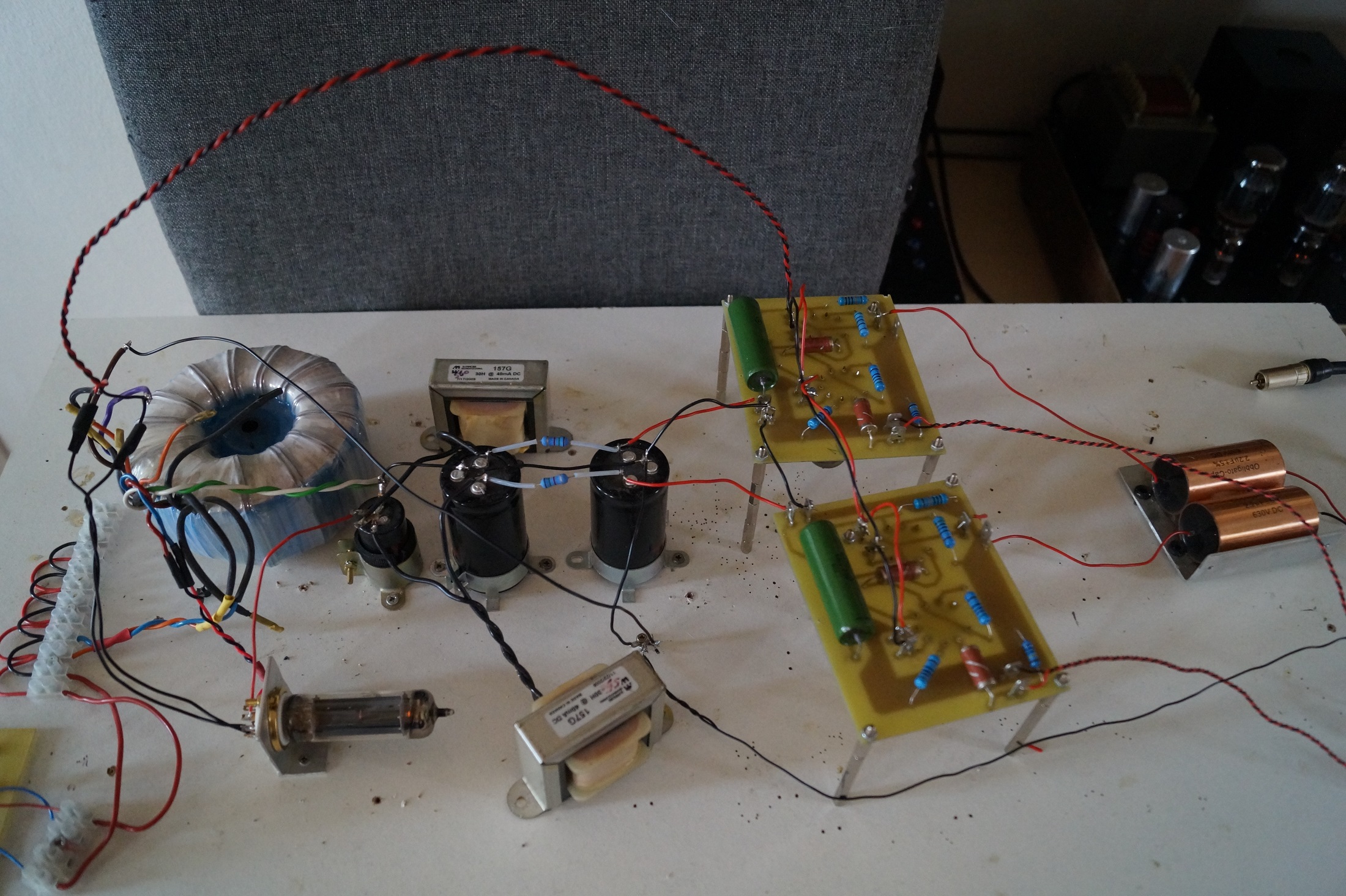

Even met frisse moed verder................. :mrgreen:
De gelijkricht diodes vervangen voor een EZ81 buis.
Om uit te sluiten dat de diodes de oorzaak van het gesis zijn
Geen effect ruist nog.
Alle DC gloeivoedingen er uit en gloeien op AC.
Geen effect op de ruis uit de speakers,wel rechts nu veel brom,was te verwachten :?

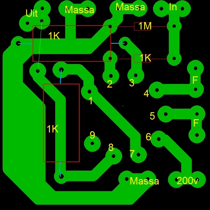

Oke, SRPP schakeling met 1K op de kathodes,kan er ook nog wat anders ingeplugd worden O:)
Geef toe iets ingewikkelder dan Aad voorstelde,,Anode volger,,ook leuk maar we moeten keuzes maken,dus dit.
Printje 6x6 cm,een paar spelers er op gesoldeerd,maar weer proberen................ :wink:
