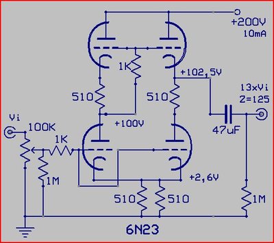

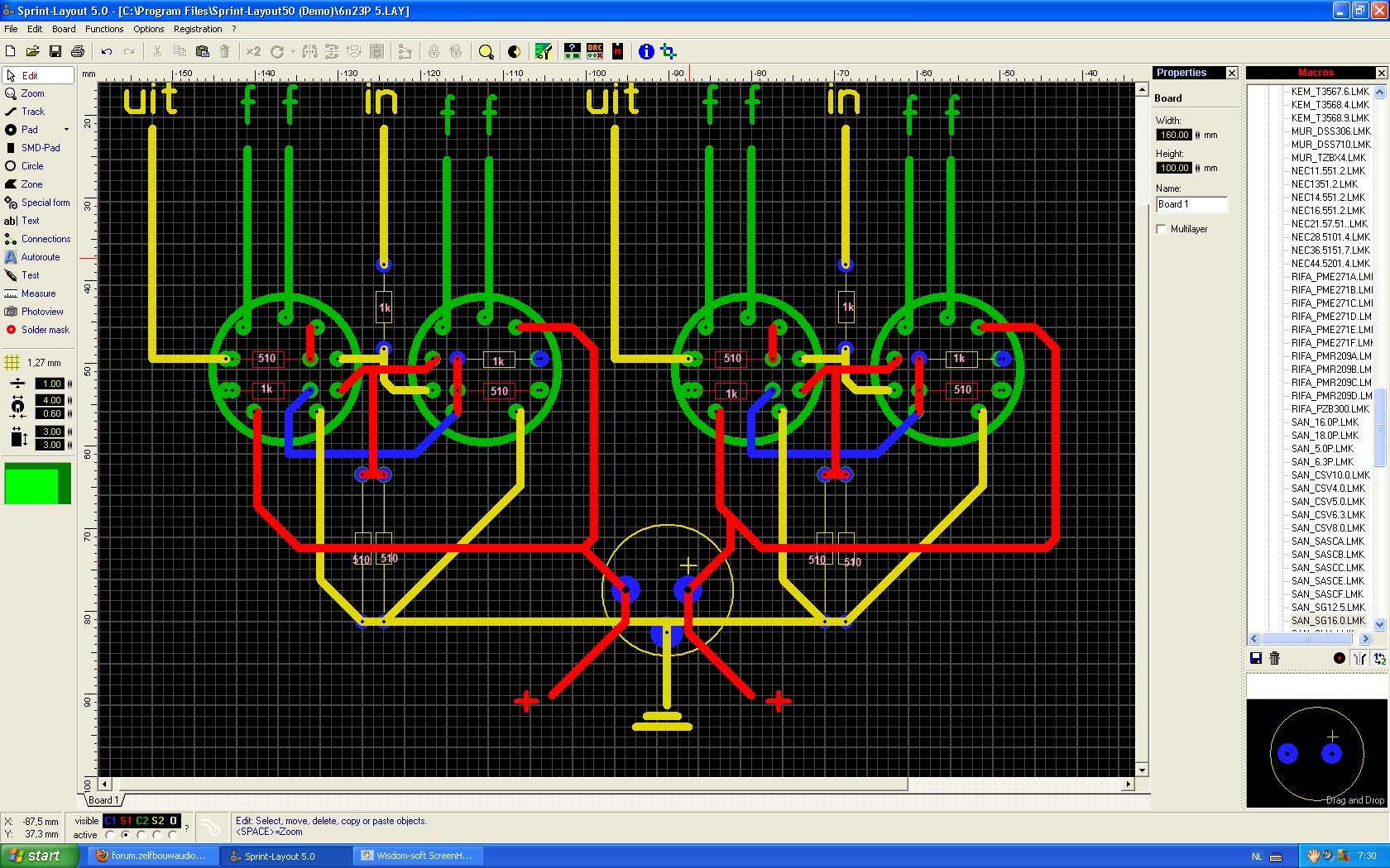

Voordat ik deze voorversterker uit elkaar trek had ik een vraagje over het schema.
In het schema hebben de kathode weerstanden een waarde van 510 Ohm,zou ik hier ook 500 Ohm kunnen gebruiken?
Re: Revisie 6N23P voorversterker
Geen bezwaar, zou al uitzonderlijk zijn dat weerstanden bij buizen geen 2% zouden mogen afwijken.

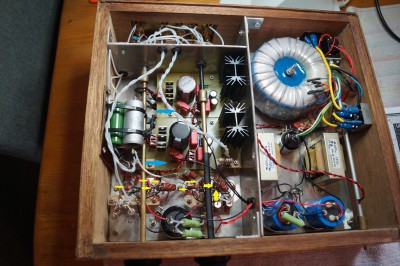

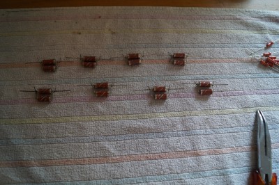

Oke,vandaag de boel op de kop en het oude binnenwerk er uitgesloopt............. :mrgreen:

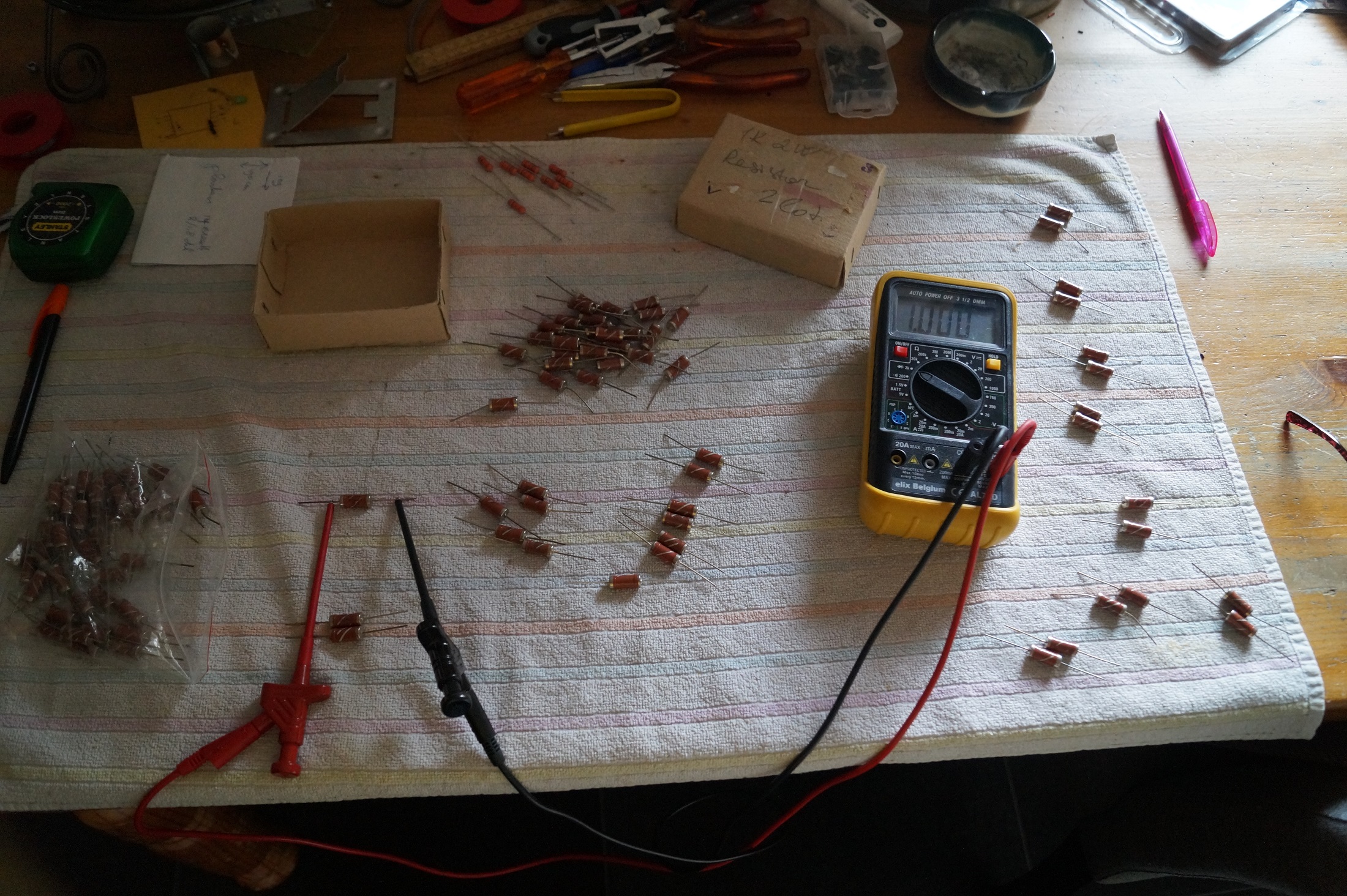

Paar weerstanden gepaard,nieuwe buisvoeten er in gezet en alvast de gloeibedrading in orde gemaakt.
Met die grote weerstanden gaat het krap worden om ze kwijt te raken :think:
We zullen wel zien,genoeg voor vandaag :D

Zet je er ¼wattertjes in, groot zat.
Ja had gekund,alleen wilde ik die Russische weerstanden graag gebruiken.
Dan maar met wat kunst en vliegwerk...................... :mrgreen:

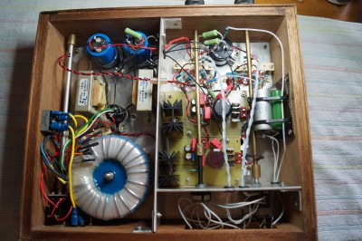

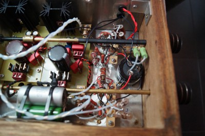

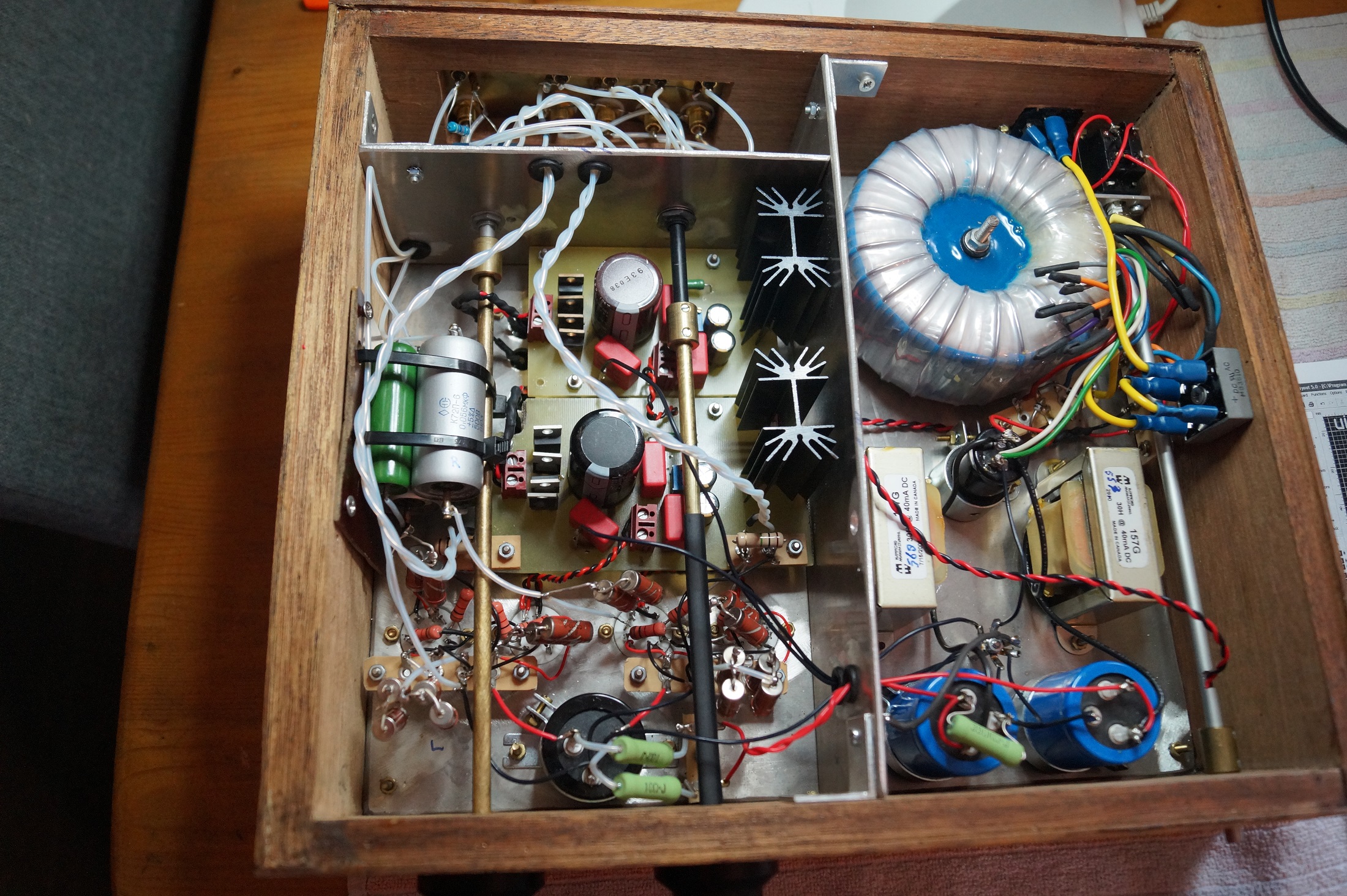

Met een beetje kunst en vliegwerk alles er in gekregen :?
De boel nagelopen en aangesloten.
Het speelt,klinkt kwa muziek vrij goed.
Alleen de problemen zijn nog hetzelfde als voor de revisie, veel ruis uit beide kanalen. :shock:
Onafhankelijk van de stand van de volume potmeter.
Setje buizen gewisseld met 4 andere. Euvel blijft!
Kompleet andere buizen er in, 6N1P-EV, Euvel blijft,ruisen iets minder maar nog niet goed.
Ik begin te twijfelen aan het schema,dubbele SRPP, werkt bij mij dus niet,Einde oefening. :evil:

Zo jammer dat je niet aan een scoop wilt Demo. Had je zo gezien waar het probleem zit, blijft weer gissen zo. Voeding? Grote kanshebber, maarja.
Zou kunnen dat de boel staat te oscilleren, het zijn nogal steile buizen.

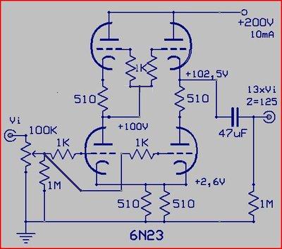

Wat je zou kunnen doen, aan elk rooster een 1k weerstand, zo kort mogelijk bij de buis, dus vier ipv de twee nu.
Berichten: 6145

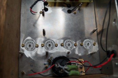

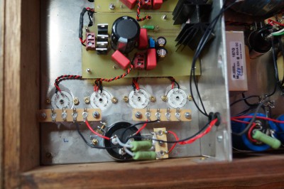

Anne,ik heb hier op elke rooster een 1K (4 dus i.p.v. 2) weerstand gezet zo dicht mogelijk op de buisvoet, had ik bij de vorige ook al gedaan,blijft een ruis/geknetterbak!
Zie de 8 rose weerstanden.
Voeding doorgemeten 220v rotsvast op beide kanalen.
Gloeivoedingen, beide 6,3v DC.

Rose weerstanden zie ik hier niet, alles ziet wat bruin.Dit is de bedoeling,
Er zitten allemaal laagohmige weerstanden in en anders wel laagohmig overbrugd.Zou niet mogen ruisen, moet wel iets mis zitten.Zijn de gloeidraden naar massa ontkoppeld (danwel gewoon aan massa) ?

Zoals je hebt getekend zit het ook :goedzo:
Gloei staat via 100n condensator aan massa.
