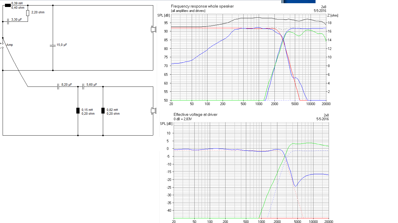

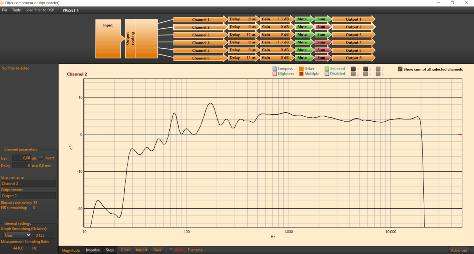

Even de workshop erbij.
Gemeten op 1,5m op de as van de twee woofers die parallel stonden. Geen gating en let niet op de informatie beneden de 200Hz.
Woof: Tweet: Het resultaat:

wauw, dat ziet er zeer fraai uit. Mooi levendig middengebied waarschijnlijk, anders dan pappaleo nu ervaart (en meet en simuleert).
Het bultje bij ca 1,5 kHz is wat lastig na te maken, maar met de juiste combi van foute (opslingerende) componenten is dit (prima) na te maken met een passief filter. Verder ook geen bsc te zien in het filter, best apart en inmiddels verklaarbaar.

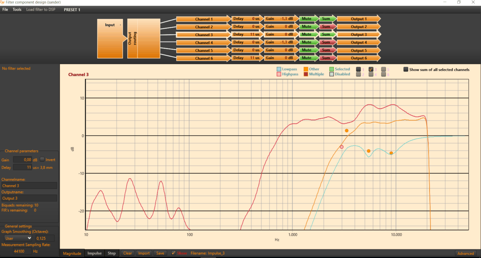

Re: vervolg project "focadale" - Het filter
Dit is wel met 24db filters!!!!
Die afval in het laag komt vermoedelijk omdat de BR poorten niet echt in de meting meekomen daar deze aan de achterkant zitten.

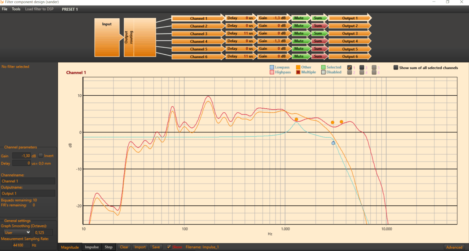

Het gaat uiteindelijk toch om de elektrische curve die je zou willen nabootsten. Ik heb gister nog een filterontwerp gemaakt met steile filtering, dat zat met 4e orde componenten zelfs tussen 24 en 48 dB per octaaf in.
Wanneer je in bijvoorbeeld boxsim met doelcurves werkt is dat mooi zichtbaar.
Hieronder niet met 24dB steilheid maar handmatig aangepaste doelcurves, om de optelling te controleren. Als ik alleen de doelcurves aan zet zie je de som die nu nu als stippellijn zichtbaar is.

Hoho, mijn metingen zijn met de woofers parallel en op de as tussen deze twee gemeten. De meting op de as tussen de tweet en bovenste woof was onbruikbaar vanwege een ernstige dip rond de 1K vanwege het weglengte verschil. Mijn filtering is daarom niet 1 op 1 over te zetten!

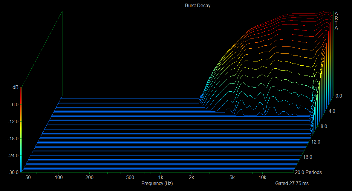

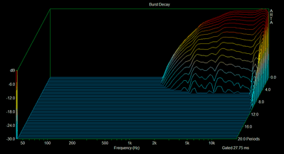

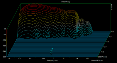

Paar metinkjes binnenshuis (close range)
De frequentierespons van de tweeter: Burst decay: Ziet er gewoon netjes uit.

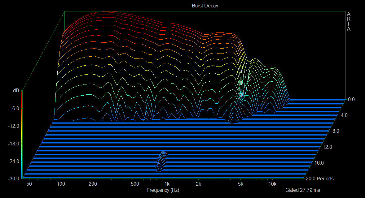

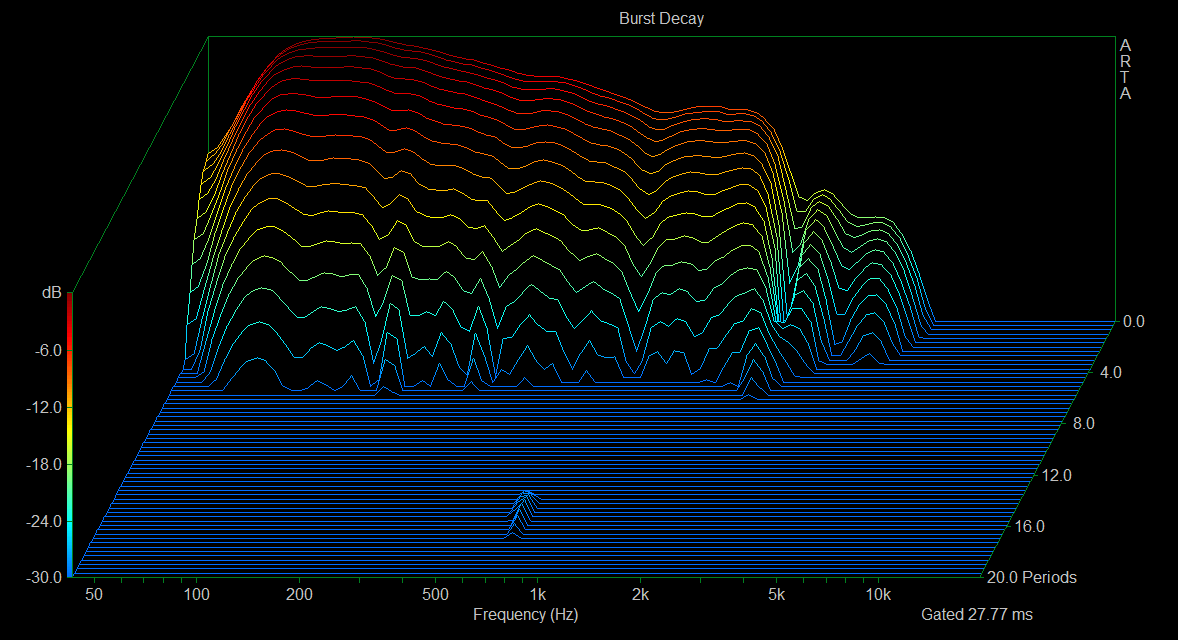

De frequentierespons van de bovenste woofer: Hetzelfde, maar dan met de reflexpoort dichtgestopt: Let wel, de poortoutput zit niet in de meting.
Burst decay van de gesloten kast: De decay ziet er best redelijk uit, maar het verval van -8dB tussen 100Hz en 1500Hz is wat groot.
De frequentierespons van de onderste woofer: Duidelijk is de opslingering te zien bij ca 90 Hz
en de burst decay: Speciaal voor de bewoners van het trollenbos: De opslingering is nog niet aangepakt omdat ik geen spoel van 12mH in huis heb. Maar ik weet hoe het moet. (echt waar)

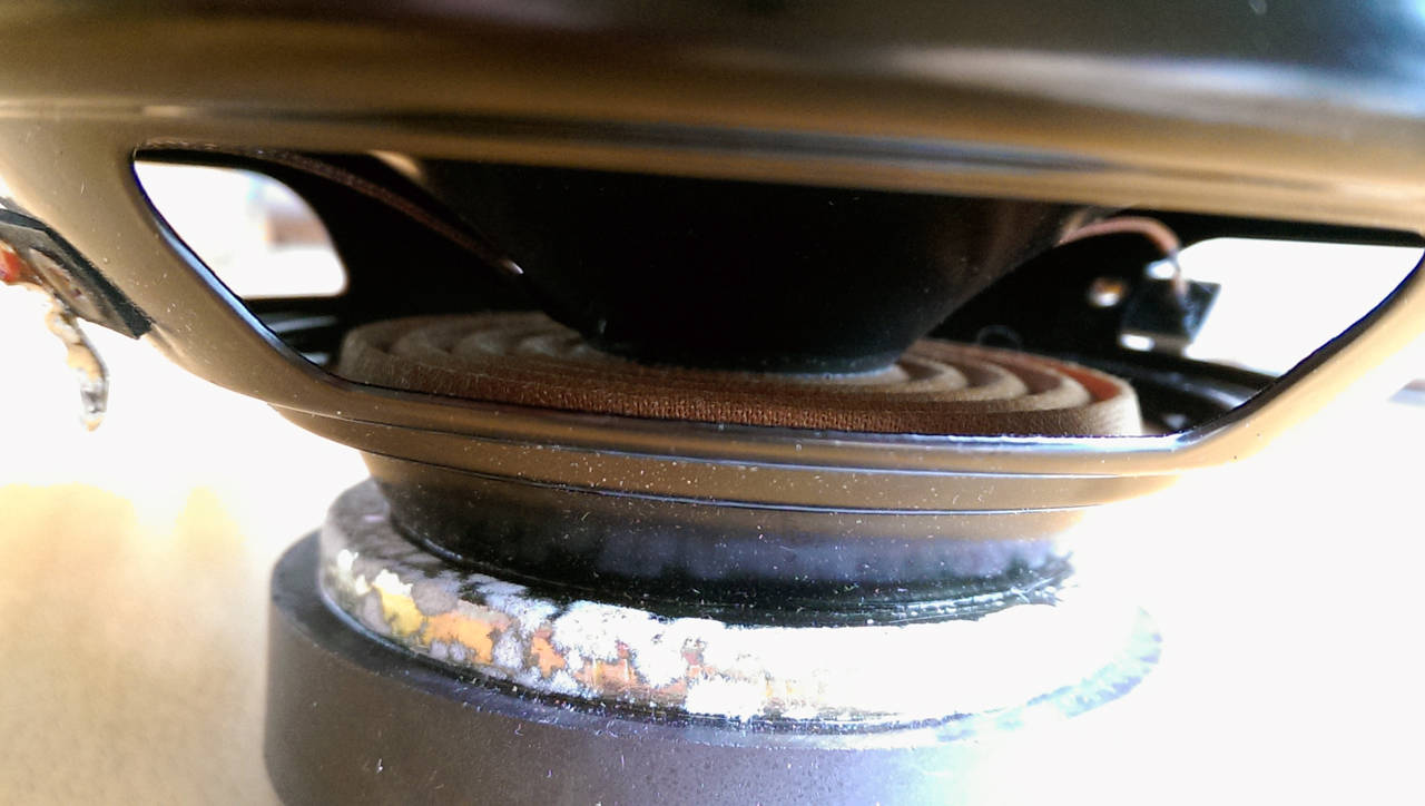

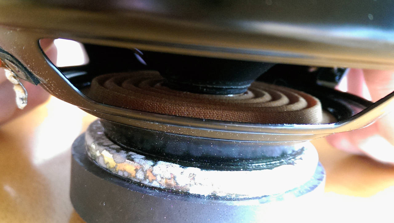

Vandaag wilde ik de TS parameters vaststellen van de woofertjes. Ik heb één van de woofers gedemonteerd en wilde die aan LIMP hangen. Bij het aansluiten viel me ineens op dat de spider niet vastzat aan de spreekspoelhouder/konus. Als je de konus voorzichtig op en neer haalt, schuift de spreekspoelhouder op en neer door het gat in de spider, die dus niet meebeweegt. Als je de konus zover indrukt dat de spider de lijmrand tussen spreekspoelhouder en konus raakt, dan plakt de spider wel aan de lijmrand, die blijkbaar nog een beetje kleverig is, maar laat ook direct weer los.
Dit is -naar ik aanneem- niet bij alle woofers het geval, maar ze verkeren wel alle 4 in dezelfde corrosieve staat. Ik mag dus aannemen dat je er op kan wachten dat dit bij een andere woofer ook gebeurt.
Wouter, kan dit nog gelijmd worden of is dit echt einde verhaal?
