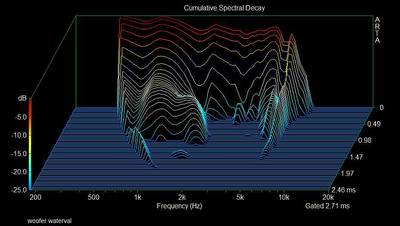

De plaatjes:

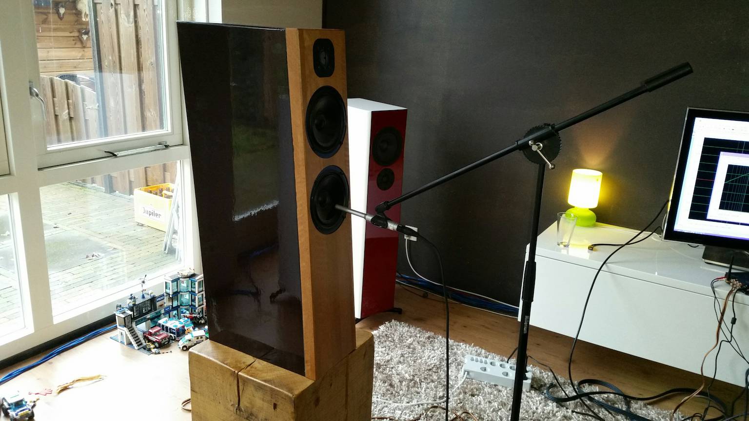

Even voor de duidelijkheid, zowel Motorfred als ik zijn beide geen meetdeskundige, dus eigenlijk is alle advies welkom.
De meet microfoon is een behringer, de externe geluidskaart is van Tascam en de meetversterker is van het type China chipamp.
De set is niet gecalibreerd.
De speaker staat op een blok van ongeveer 50 cm hoogte en ervoor ligt een hoogpolig tapijt.
Bij het gebrek aan een artabox (welke ik nog wel ga maken) is er geen impedantie meting gedaan.

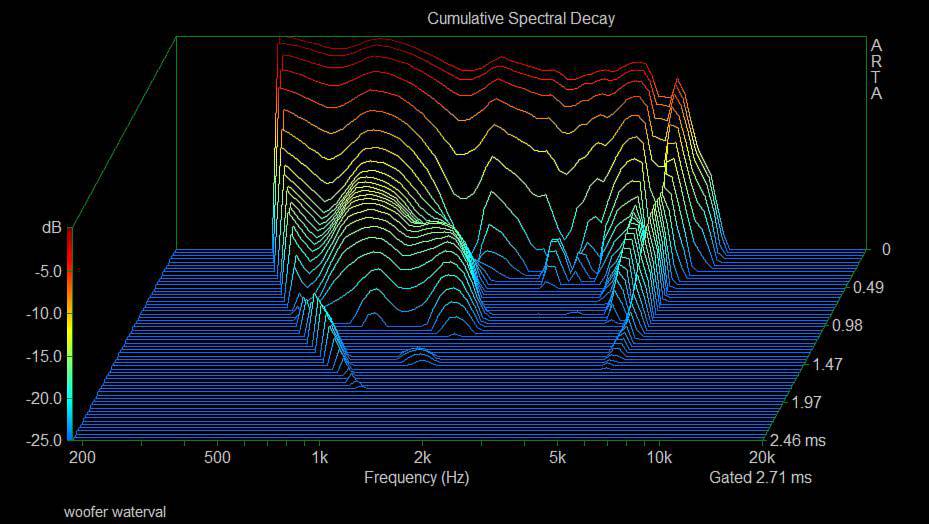

De eerste meting is van de mid/laag drivers op een afstand van 1 meter. En de waterval daarvan. De tweede meting is van de mid/laag driver op een afstand van 5 cm. De derde meting is van de twweter op een afstand van 1 meter. dan nog alle metingen in pdf. Aangezien de ARTA versie een gratis versie is kun je, naar ik heb begrepen de files niet exporteren naar een ander programma.
Onze vraag, zijn dit metingen waar ik iets mee kan, hebben we het goed gedaan en hoe nu verder?

Op zich heb je niets aan deze metingen afgezien van het feit dat je nu kunt zien dat de drivercombinatie mooi te filteren is. Je hebt toch echt de meetbestanden nodig om deze in een simulatieprogramma te gooien samen met de impedantiemetingen.
Ik vindt dat die twee woofertjes het heel netjes doen en de tweetrespons is wat je zou verwachten in een kast gemonteerd.
Zeer bruikbaar voor de workshop!

Ik vind trouwens dat het er voor een eerste poging netjes uitziet. Moest je mijn eerste stappen op meetgebied zien.
Je kan nog proberen om close range metingen te maken ( de microfoon ongeveer 1 cm van het membraan af zetten, gericht naar het centrum vaan het membraan)
Dan maak je een impulsmeting (pas op voor oversturing van je microfoon/geluidskaart).
Je kan je gate nu veel langer zetten (zeg 200ms). Daarmee kun je een een betere waterval maken. Ik zou ook geen CSS nemen, want het uitsterven van het diagram is in ms gemeten. Het 6 keer naslingeren van de konus bij 100 Hz duurt veel langer dan bij 10kHz. Zo lang dat het niet op je watervaldiagram past.
Maak van de closerange puls eens een burst decay. Dat geeft een beter beeld van het naslingeren van het membraan omdat de uitsterftijd in periodes aangegeven wordt in plaats van milliseconden.
Om verder filters te maken heb je dus echt de betaalde versie van Arta nodig. Je miet de bestanden kunnen exporteren en importeren in een programma als Speakerworkshop of Boxsim.

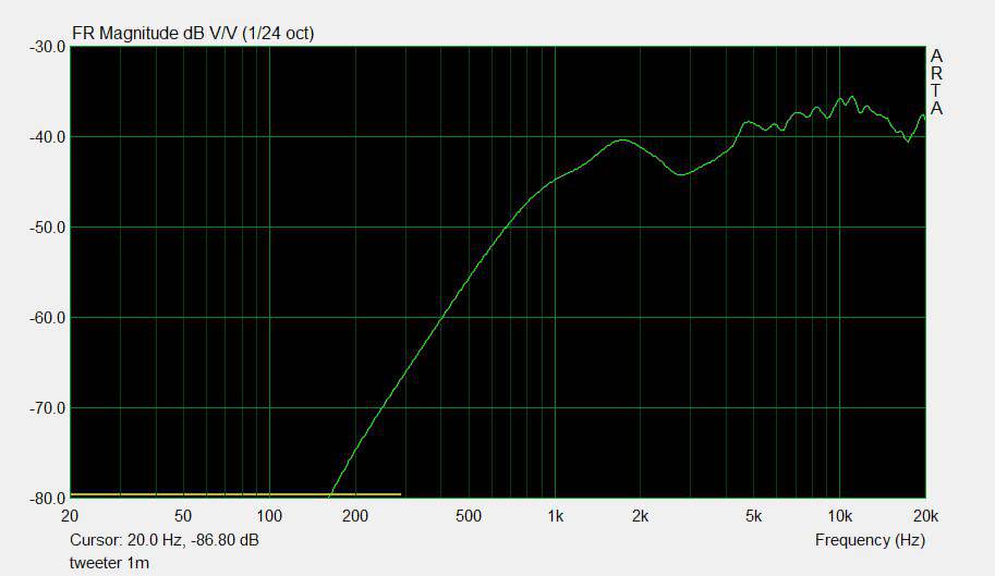

Je ziet mooi in de meting van de tweet de kast difractie terug.

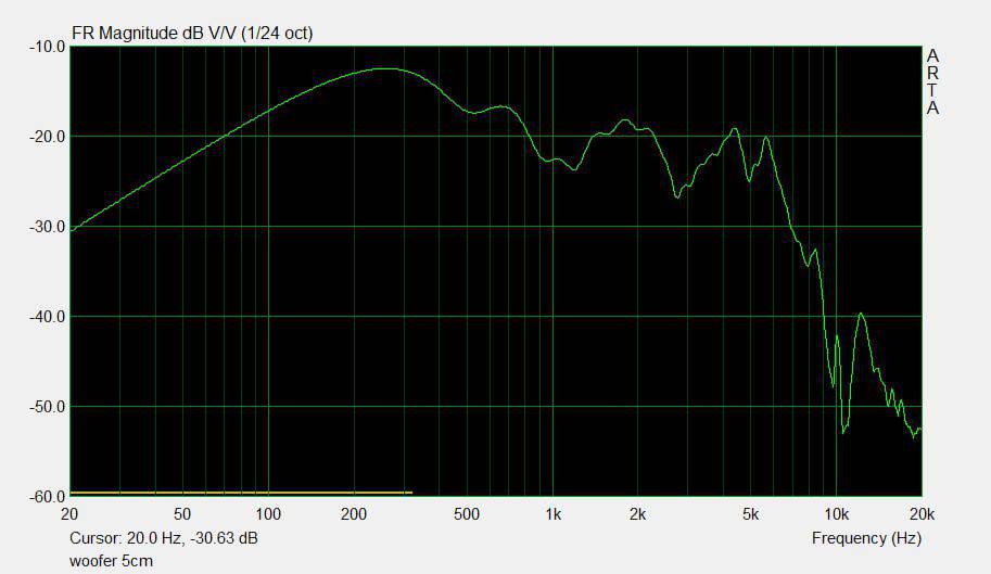

Je kunt de metingen vanuit de gratis versie van ARTA wel exporteren (.FRD- en .ZMA-bestanden). Die kun je inlezen in Boxsim. Met de betaalde versie kun je de ruwe meetdata (.PIR) binnen ARTA opslaan om ze later weer te kunnen openen. Maar ik kan me voorstellen dat je de maker van dit mooie meetprogramma recht doet en een licentie koopt.
BTW, als je een close range meting doet (mag ook nog dichterbij dan 5cm) zet dan geen cursors om de impulspiek heen, je hoeft immers dan geen gate in te stellen om reflecties niet mee te meten. Zo krijg je ook midden- en laagfrequent een beter meetresultaat.

close range metingen zijn (bij 1 woofer iig) gedaan, zie de PDF

Ja, en van die close range metingen kan je dan een burst decay maken. dat ziet er ook uit als een waterval en zegt veel over het gedrag van je unit, je kast en de demping en laat kamerinvloeden en diffractie buiten beschouwing.
Staan de woofers parallel?
Je kan van beide woofers een aparte meting maken. Dan zie je of het gedrag ook min of meer hetzelfde is.
Je kan de burst decay inderdaad maken zoals Mark zegt helemaal zonder gate. Ik stel zelf altijd het begin van de gate in op 300 en het einde op zover als maar mogelijk is. Het resultaat zal nauwelijks verschillen.

Als je metingen wilt maken voor een filter, dan moet je inderdaad een microfoonafstand van een meter aanhouden (70cm kan ook hoor). En de gate zo instellen dat de eindcursor vlak voor de eerste reflectie komt te staan. Te zien aan de hierboven gepubliceerde frequentiekarakteristiek, hebben jullie dat ook goed gedaan.
Als de woofers in gescheiden behuizingen zitten, dan kun je ze apart van elkaar opmeten. In een gemeenschappelijke behuizing kan dat niet, want ze beïnvloeden elkaar. Ik heb daar zelf nog geen ervaring mee, maar ik denk dat je beide units als één unit moet beschouwen.
Maak metingen van woofer(s) en tweeter zonder tussendoor het geluidsniveau en/of de microfoonpositie te wijzigen. Exporteer die als frd bestanden en zet bij de export ook "minimum phase" aan. Samen met geëxporteerde impedantiekarakteristieken moet dit genoeg zijn om met een simulatieprogramma een filter te ontwikkelen.
De akoestische offset bepalen wordt wat lastiger, het is handiger als je daarvoor een gelicenseerde Arta installatie ter beschikking hebt, zodat je bestanden op kunt slaan. Nu zou je een meting moeten maken (microfoonpositie en geluidsniveau nog steeds ongewijzigd) van alle units parallel, daar een overlay van de FR bewaren (kan dat met de gratis versie?), vervolgens een meting van alle units parallel met de tweeter in tegenfase, daar ook weer een FR van maken en vervolgens een plaatje schieten van het resultaat.
Als je in je simulatieprogramma (ik gebruik zelf boxsim) de gegevens geimporteerd hebt en je schakelt de units in je filtertekening gewoon parallel, dan moet het resultaat overeenkomen met het bewaarde plaatje. Doet het dat niet dan kun je door de offset on je simulatieprogramma te wijzigen de karakteristiek wel gelijk krijgen. De tegenfase meting is gewoon ter extra controle.

Bij het vervalspectrum staat een gate tijd van 2.71ms, geldt dit voor alle metingen op 1m? Met een gate van 2.71ms is de resolutie zo'n 380Hz, dat houdt niet bepaald over.

Beetje kort inderdaad, maar gaat natuurlijk niet anders op 1m in een huiskamer. Beter is om de microfoonafstand te verkleinen (70cm, misschien wel 50) om een langere gate te hebben voordat de eerste reflectie bij de microfoon arriveert.

Tip: meet met name de tweeter eens onder een hoek van 15 en 30 graden, kijk dan eens of de dip bij 3khz minder wordt.
Dit verwacht ik wel, het lijkt een typische dip die door diffractie wordt veroorzaakt.
Mijn advies is om de response te optimaliseren onder een hoek ergens tussen de 15 en 30 graden.

Dus ging ik verder met beide units, met de mic tussen beide woofers in.
Per DSP heb ik de units 'vlak' getrokken, eerst van dichtbij en later van wat verder weg zodat je de BSC (baffle step compensatie) met een shelf kunt doen.
Daarna heb ik de respons van 1 woofer gemeten, zodat zichtbaar is wat het effect is van de 2e unit als soort van passiefmembraan. Je zag 2 afstemmingen in het impedantieplot, de basreflexpoort en de onaangesloten woofer (kortsluiten heb ik geloof ik wel iets mee gedaan, maar dan nog).
Nadat ik wist waar ik doorheen moest kijken heb ik de BSC van het signaal afgegooit en heb ik het vlakgetrokken signaal met beide woofers incl bsc als target ingesteld. Ik heb de midwoofer dus zonder BSC laten werken en de de 'woofer' zo ver mee laten lopen dat met een 1e of 2e orde filter de somcurve weer leek op de vlakgetrokken woofer+midwoofer + BSC.
Nu bekend was hoeveel de 0,5-weg woofer moet doen, waar hij af moet vallen en hoeveel, ben ik verder gegaan met de ene midwoofer INCL. BSC, en zonder verder op het laag te letten. Daarna kon ik verder als 2-weg, dus tussen midwoofer en tweeter meten. Zoals ik van Leo overgenomen heb de fysieke offset bepalen voor Boxsim: meet beide units ongefilterd los, samen, en samen met 1 van beide geinverteerd aangesloten. Deze 4 grafiekjes moeten in Boxsim dan weer terug te halen zijn met de units aan elkaar geknoopt in het filternetwerk, zonder filtering.
Als je weg kunt komen met een 2,5 weg is het een heel mooie filteroptie. Het verschil was bij mij enorm, de 2,5-weg had een veel betere afstraling dan een 2-weg filterversie.
Daarna de uiteindelijke respons, van de losse units en van het geheel, als targetrespons gebruikt in Boxsim om een metingen van dezelfde afstand/hoek ongefilterd dezelfde respons te geven met het passieve filter.
Het voordeel van werken met een DSP als de behringer is dat je nadat je units 'vlak' gemaakt zijn, je wat kunt luisteren naar welke overgangsfrequentie lekker werkt. Bij de 2,5-weg met een bandtweeter was het duidelijk, onder de 2,8 kHz schoot de vervorming hoorbaar omhoog. Maar ook: hoe hoger, hoe meer het aan de luidsprekers 'plakte'. Dus, wat zoeken, luisteren, filterhellingen uitproberen en evt. een delay gebruiken om deze filteringen (die aangezien de drivers 'vlak gemaakt zijn tot 1 a 2 octaven buiten het werkgebied) ook mooi te laten optellen.
Nadat de overgangsfrequentie en de klankbalans per DSP redelijk vastgesteld is heb je een mooie target voor je passieve filter. En dan kun je naar dat passief filter luisteren met een DPS als EQ om de spectrale balans nog wat bij te schaven, filter weer hierop aanpassen... Net zo lang tot je een soort van optimum hebt voor de meeste opnames en bij de luisterruimte waarin ze gebruikt worden.
Gaat in de workshop nog aandacht besteed worden aan hoe je van een actief filter naar een passief filter komt? Anders wil ik tzt die curves wel in boxsim gooien om via Boxsim het filter passief na te bouwen.
