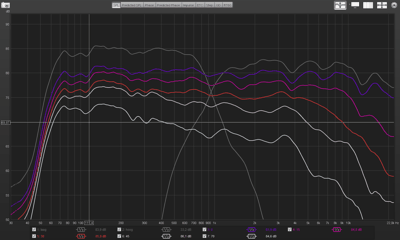

nog twee nieuwe plaatjes
graag advies, gaat dit goed of moet het crossover nog lager?
Berichten: 28473
Re: drummonitor
Dat ligt eraan hoelang je de hoogdriver heel wilt houden.......

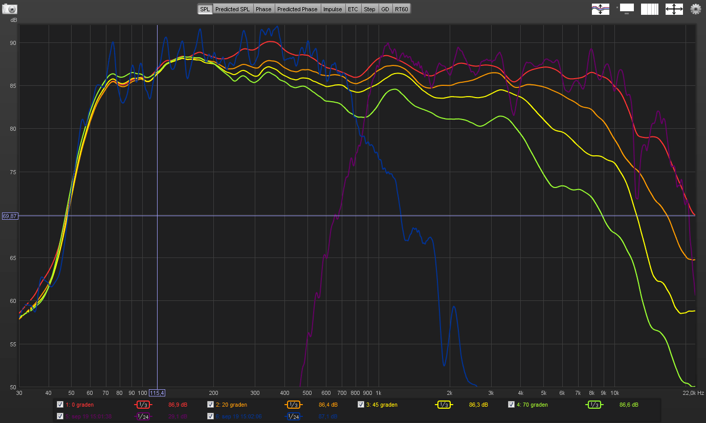

oke ben benieuwd, hier alvast een nieuwe meting met het filter op ongeveer 1400 hz
gemeten
- apart laag en hoog onder 0 graden
- totaal gemeten onder ongeveer 0, 15, 45 en 70 graden
ten opzichte van het vorige filter dat op ongeveer 900 hz zat, zie je wel dat de woofer meer bundelt en er een deuk onder grotere hoeken ontstaat in de afstraling

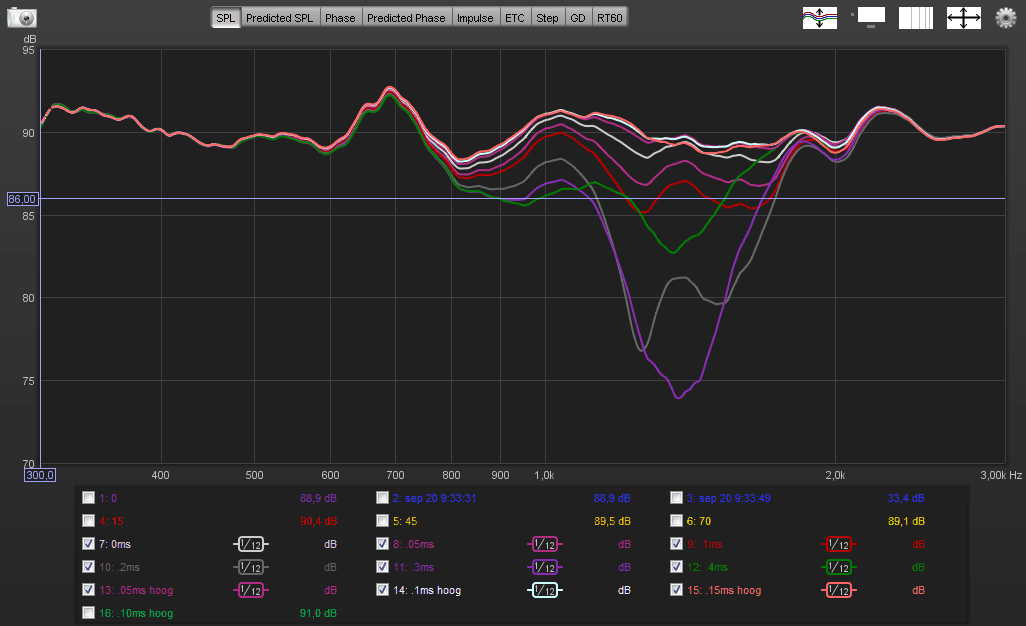

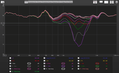

Re: drummonitor
Bericht door architect »
gek genoeg geeft een delay van 0.1ms op het hoog de mooiste optelsom

Ja maar je bedoelde de delay voor het laag en hij zit op het hoog

Dan nu maar eens proberen met 12db op 1200hz?
En wat doe ik met het laag, ook 12db?
Berichten: 28473
Re: drummonitor
Dat is vreemd. Heb je ook impulsmetingen?
