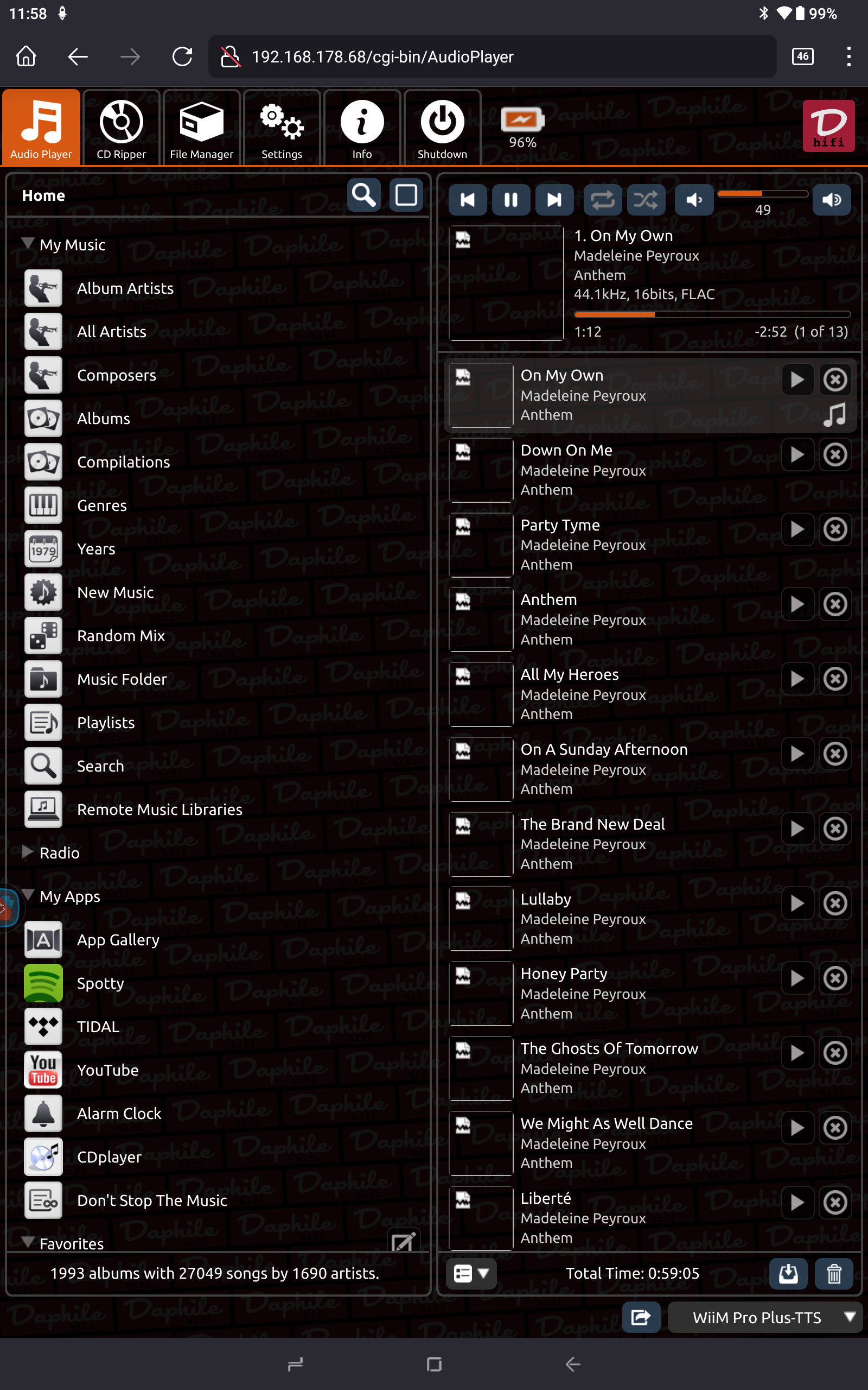

TTS schreef: zo 24 mar 2024, 1:35
Binnen de Material Skin kan ik onder "Apps" wel voor Tidal kiezen!!!
Even geprobeerd: hier verschijnt Tidal ook gewoon binnen Daphile (de stabiele versie).

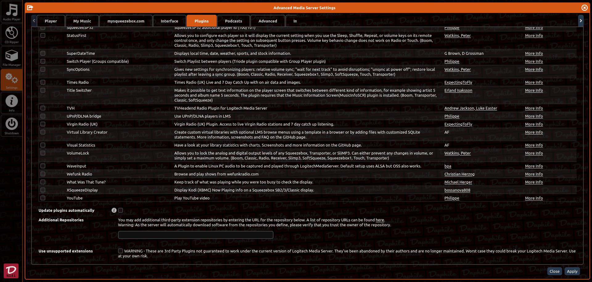

Kappa7 schreef: zo 24 mar 2024, 1:54
Ik heb even zitten klooien maar in de beta versie van Daphile is de material skin optie verwijderd.
Dat zou dan betekenen dat die beta-versie een eigen repository gebruikt voor plugins. Maar ook dat de plugin wél beschikbaar komt als je zelf de oorspronkelijke LMS-repository toevoegt. Althans, als in de beta-versie ook die mogelijkheid niet is verwijderd. Deze zou je helemaal onderaan het plugins-tabblad moeten vinden:

Marp schreef: zo 24 mar 2024, 2:58
Gevonden, in de plugin lijst van Daphile was de material skin niet zichtbaar,'
In de LMS versie wel, aangevinkt en nu werkt het gewoon.

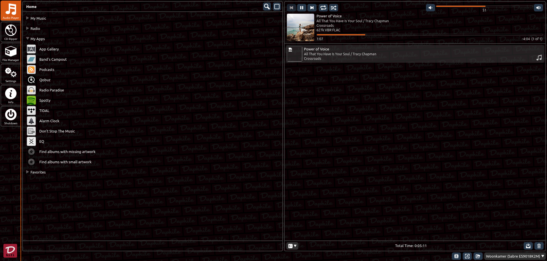

Re: Daphile
Zie dat de laatste versie van vorig begin jaar is. Dus dat zou het niet kunnen zijn. Heb inmiddels diverse micro PC'tjes er mee opgetuigd, wel met de standaard versie. Geen enkel probleem. Gisteren even de Tidal plugin aangevinkt en die verschijnt gewoon onder "My Apps", zowel direct onder de Daphile interface in de browser, in Material en in Squeezer. Ik heb geen Tidal account, kan het dus niet verder testen. Als ik de app start vraagt ie om de credentials, logisch.

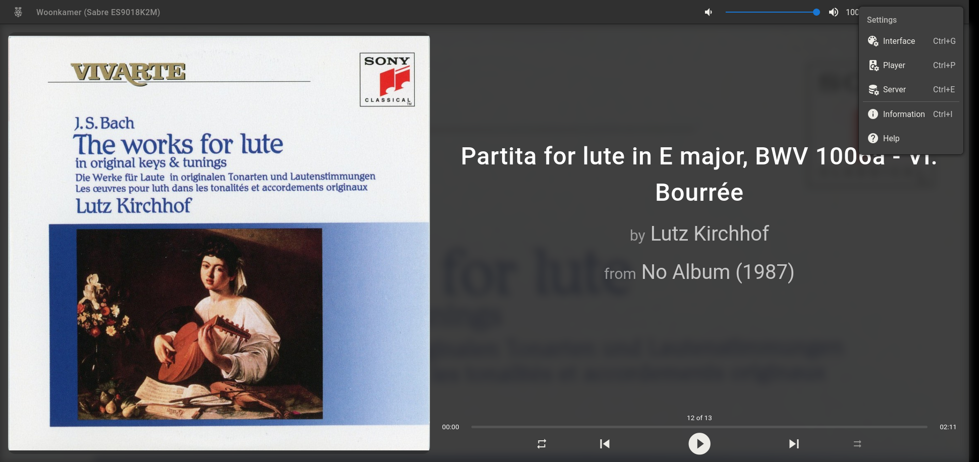

Hoe zet je eigenlijk je server uit, in material-skin? Ik ga daarvoor altijd terug naar de classic skin...

Re: Daphile
Of de power button van de speler(s)? In Material Skin zit die wat weggestopt in het uitklapmenu linksboven. Die waarmee je de te bedienen speler(s) selecteert.
Screenshot 2024-05-04 at 13-36-10 Partita for lute in E major BWV 1006a - VI. Bourrée - Lutz Kirchhof - Logitech Media Server.png
De server{*} uitzetten zit verder weggestopt:
Menu rechtsboven met de 3 puntjes -> Server (Ctrl+E) -> Nogmaals menu rechtsboven met de 3 puntjes -> Shutdown
Screenshot 2024-05-04 at 13-46-35 Partita for lute in E major BWV 1006a - VI. Bourrée - Lutz Kirchhof - Logitech Media Server.png
Screenshot 2024-05-04 at 13-46-55 Partita for lute in E major BWV 1006a - VI. Bourrée - Lutz Kirchhof - Logitech Media Server.png
* Update: onder "server" verstaat Material Skin de server-software (LMS), wat van zichzelf een applicatie zonder OS is. Vanuit LMS is het daarom niet mogelijk om het bovenliggende OS af te sluiten, en daarmee de hardware uit te zetten. Bij Daphile kan dat enkel binnen de eigen interface met de grote power-button in het hoofdmenu.
