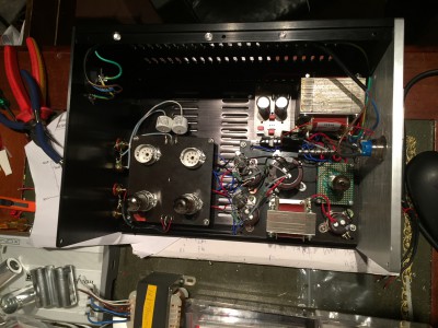

Maar waarom zeggen de originele ontwikkelaars Dick en Doede dan dat hij doodstil is, zelfs de Scratch versie was dat (zeggen zij) :think:
Ik vind het geluid wel erg goed nu ik hem een poosje gebruik, mooi vol, alles aanwezig.
Re: Phono Dude Rudolf, eigenwijs eigen draadje

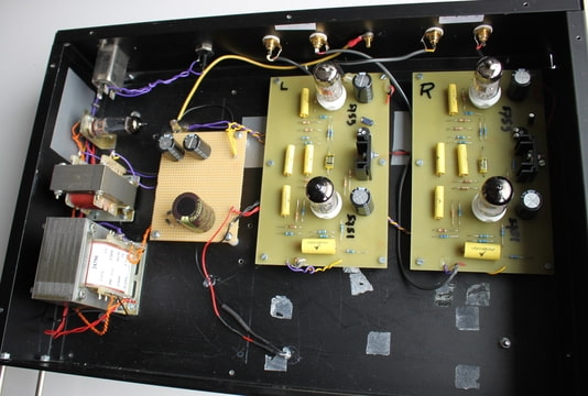

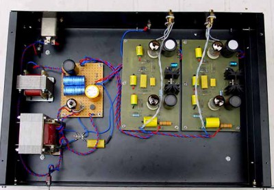

Jouw versie is inderdaad qua indeling vrijwel hetzelfde.
Daar zou het niet aan moeten liggen.
De bedrading is wel door Dick wat netter uitgevoerd.
Ook heeft hij een sterpunt aan de kastmassa gemaakt.

Vreemd, ik heb totaal geen last van ruis of brom en mijn lay-out ziet er zo uit (en alles staat pal op elkaar):
Ik heb wel de hele amp op één bordje met een gemeenschappelijke signaalmassa. Alle verbindingen zijn zo kort mogelijk om 'antenne' symptomen te voorkomen. Ook de buizen afschermingskokers liggen aan massa via de buizenvoeten.

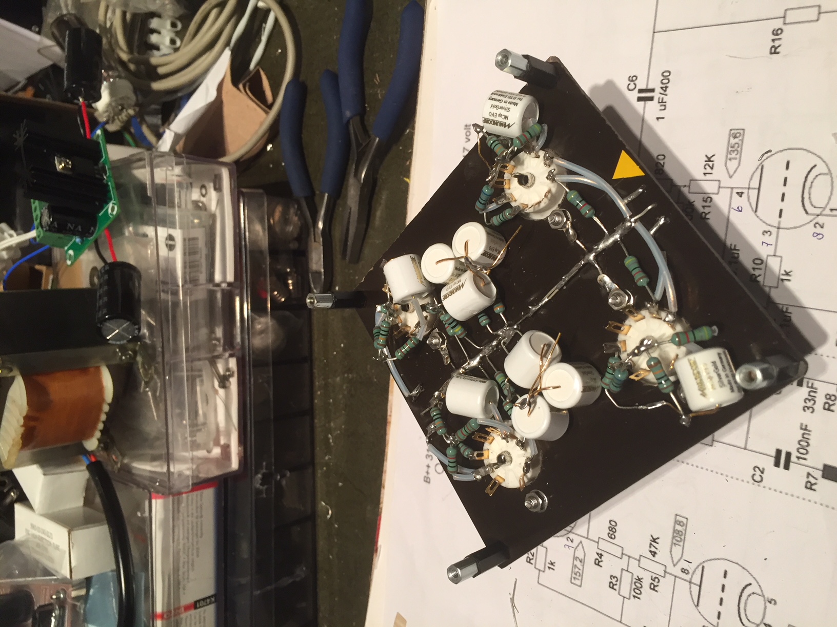

Dat nette zie ik niet zo (vaak wel, hier niet) maar dat het zo "slordig" toch goed werkt (volgens Dick) was voor mij de reden het eens te proberen; ik heb ook een sterpunt voor aarde aan de kast op de zelfde plaats als Dick.
Ik ga de eerste buizen nog inpakken en misschien nieuwe buisjes bestellen.
