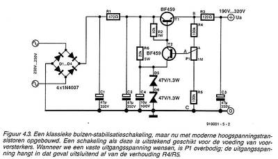

Wat ook kan is een regelbare stabilisatie erachter zetten. Ik zal het schema even op moeten zoeken maar zit vrij simpel in elkaar.
is een stuk goedkoper dan een nieuwe trafo. dat kun je bouwen voor een euro of 10, 15 maximaal.

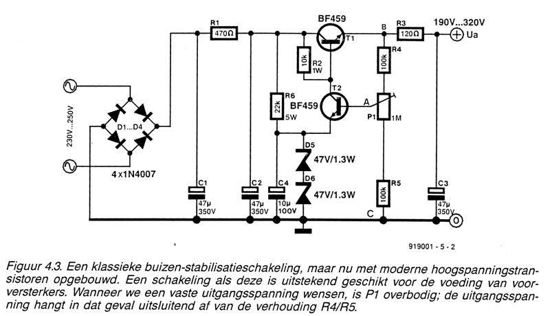

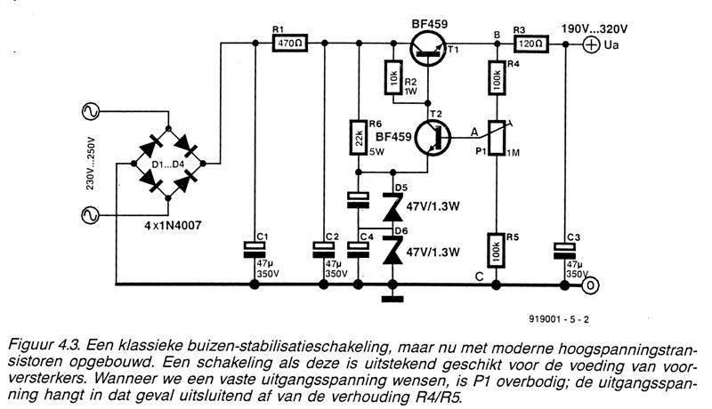

Oh, en hier nog het schema van die regelaar waar ik het eerder over had.
En er is ook een door RobertD gemodificeerde versie.
Ik heb ze beiden al eens opgebouwd en ze werken goed.

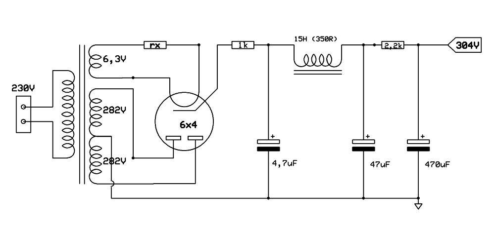

Kom dan uit op een uitgangsspanning van 304 Volt, het schema is als volgt:
Kan nog zijn dat door het 220/230V verhaal de gloeispanning voor de 6X4 oploopt tot 6,5 Volt, dan weerstand van 0,33 Ohm (Rx) toevoegen aan het gloeistroomkring. (aangenomen dat je deze wikkeling alleen voor de gelijkrichter gebruikt)
Voordeel van de grote weerstanden is dat je deze gemakkelijk kunt verlagen of verhogen om resp. een hogere of een lagere voedingsspanning te krijgen.
