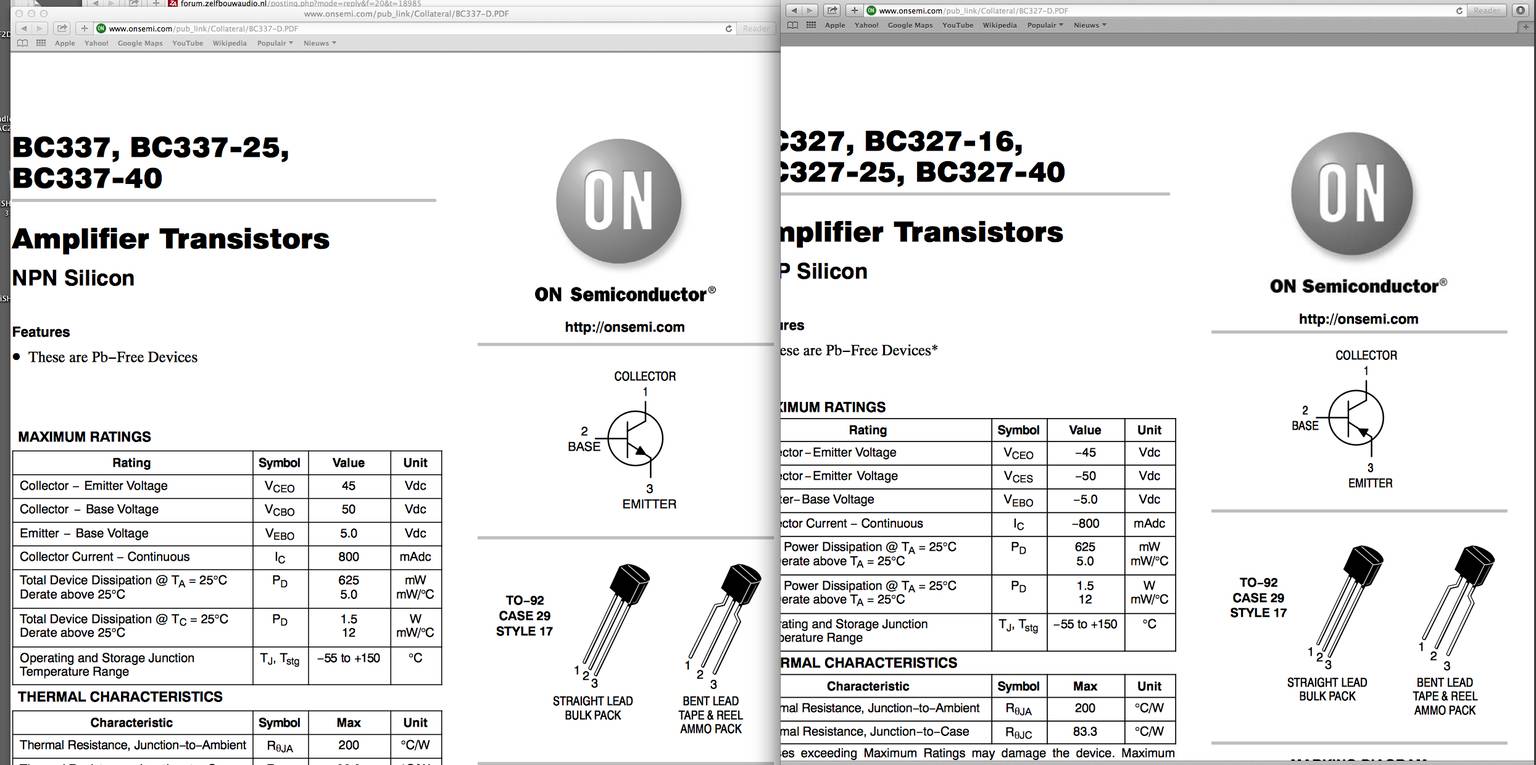

ik heb het zo gemaakt dat het op de trigger uitgang van de AFDAC controller aangesloten kan worden (is een 'open collector').
Maar er is ruimte voor een beetje variatie: zover ik het kan overzien:
1) voor Q1 ipv een PNP transistor moet je dan een NPN transistor nemen (moet je wel even opletten met solderen en pinning van de transistor want Collector en Emitter moeten andersom!
2) Vervolgens kun je dan connector pin X3-2 aan de 12V trigger leggen een X3-1 aan de massa. R3 en R4 overeenkomstig dimensioneren. R3 houdt de basis van je Q1 aan massa zodat die niet onbedoeld gaat klapperen als X3-2 zweeft, iets van 47KOhm zal wel goed zijn en R4 moet je zo dimensioneren dat je Q1 niet opblaast met een te hoge basisstroom, 4K7 perhaps?
Het relais op de print wordt gevoed vanuit de voeding, als je voeding op een andere spanning aanpast dan moet je ook opletten met de keuze voor het relais!
Kan iemand hier een peer-review doen van wat ik hierboven beweer?

In mijn opzet:
Het relais K1 schakelt in als er een basis stroom kan vloeien via R3, leg je R3/X3-1 aan massa schakelt het relais in. In mijn opzet kan X3-2 in principe zweven.
Voor jouw toepassing:
Neem ipv de BC327 de BC337, dat is de NPN tegenhanger en soldeer deze 180 graden omgedraaid op zijn plek.
voor de rest, zie mijn vorige posting.

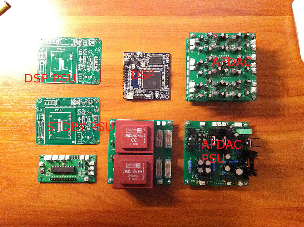

Zo, check, double-check en triple-check en vervolgens de componenten besteld om de twee voedingen in elkaar te solderen. Spul zal wel niet voor het weekend arriveren, wordt iets voor de volgende week….
Ook even liggen schuiven voor een opstelling in een kast straks…..
't wordt nog wat…..

Berichten: 17867
Re: [Longterm] MiniSharc + AFDAC2 + UcD
Ik zat toevallig vandaag ook even te kijken naar de plaatsing van de printen.
Is het niet gunstiger de print van de stdby psu tussen de trafo en de voedings print te zetten, en de regelprint er net voor bij het front?
hsmeets
Berichten: 2818
Bericht door hsmeets »
Sinterklaas zat aan de printen te denken;
hoe kan hij ze de beste plaats schenken
En zo schoof lieve Sint heen en weer
en bekeek elke optie keer op keer
Eenmaal moe van het schuiven dacht de sint; ach laat de forumleden maar denken.
