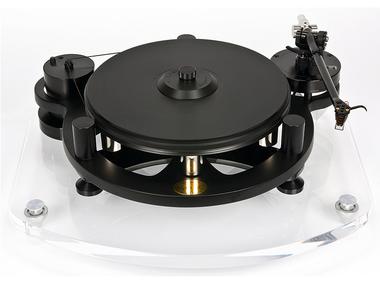

Wat dacht je van doorzichtig acryl alles. Behalve de gewichten?
Heb ik idd ook aan zitten denken. Vooral de platter is mooi als hij helder acryl is. Het nadeel is dat je die lelijke schroeven overal wel gaat zien. Tenzij de gewichten en de 2 platterdelen gelijmd worden.
Het frame vind ik lastig. Deze moet 20mm dik worden net als de platter. Ja acryl kan en dan kan ik ook mooi zelf maken door een plaat te pakken en daar de gewenste dingen uit te zagen (CNC?). Volgens bouwplastics.nl kost zo'n plaat in 20mm me ongeveer 100 euro. Dat is vrij prijzig, zeker gezien het feit dat ik de helft wegzaag. Miss dat koifarm een betere prijs heeft?
Een andere optie is om het te gieten. In hout een mal maken en dan gieten en nabewerken.
Het lastige van acryl is het weer helder maken van de bewerkte randen. Geen idee hoe dat moet. Heb ooit eens gelezen dat je dat moet schuren tot een fijne korrel en dan met een fohn/verfbrander kort verhitten zodat het transparant word maar dat klinkt lastig.
Acryl moet je lasersnijden, gaat als een gek en zonder rare zijkanten. het enige probleem kan zijn dat als je het te warm maakt het krom trekt tijdens de bewerking. Het is goed te doen en echt niet zo duur. Als je twee halve cirkeldelen maakt ben je al veel minder materiaal kwijt.

Wat betreft het frame had ik nog het volgende idee. Wat als ik een soort sandwich constructie maak van bijv 8mm MDF/trilpex dan 5 mm aluminium en dan weer 8mm MDF/triplex. Dit geeft meer sterkte dan alleen hout en juist de combinatie van materialen kan goed werken. Ook drukt het de kosten van massieve platen. En het ziet er mooi uit als je de houten delen zwart maakt en het alu blank laat.
Op dit moment is plexiglas het goedkoopst. Bij bouwplastics.nl heb ik 2 platen van 10mm voor 69 euro. En het subframe (zie hieronder) komt op 17 euro. Dit is voor helder plexiglas plaat. Dan moet het dus nog gefreesd/gelaserd worden.
Ik moet trouwens nog het subframe tekenen (de 3-poot). Hieronder zie je het goed (ook matzwart).

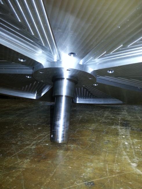

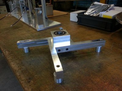

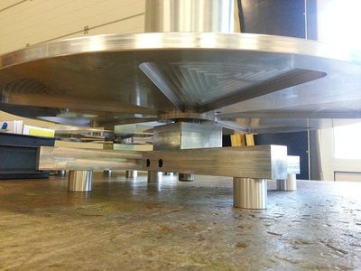

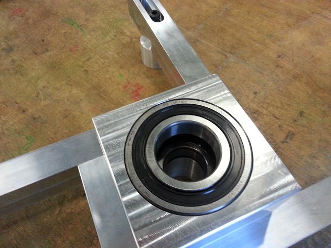

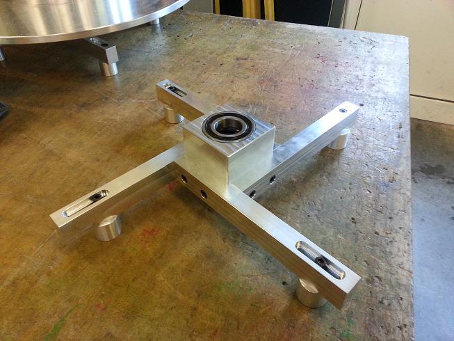

Misschien even een puntje ter discussie,
ik vraag mij al de gehele tijd af waarom er geen gebruik wordt gemaakt van 'de normale' lagers.
Toevallig kwam ik bij ons op het werk vandaag een projectje tegen waar we mee bezig zijn dat in mijn ogen best veel lijkt ook onze probleem stelling aangaande het lager. Ik voeg even wat plaatjes bij voor de beeldvorming.
Wat we hier zien is een draaiplateau dat gelagerd wordt in het lagerblok. Het kleine onderste lager is een lager welke de axiale krachten voor zijn rekening neemt, en het bovenste lager neemt de radiale speling voor zijn rekening.
Nu weet ik niet hoe zuiver deze lagers lopen, maar voor mijn gevoel op dit moment zou dat vrij goed moeten zijn.
Misschien is het zo dat de elementen in het lager voor micro trillingen zorgen welke weer te horen zijn door de gevoeligheid van de naald, dit weet ik niet. Dat zou ik mijn ogen het enige kritische punt zijn.
Iemand die mijn probleemstelling iets kan verduidelijken, want als je het goed bekijkt wordt het draaipunt nu niet verzorgd door 1 kogel (punt belasting) maar door het lager welke meerdere kleinere punt belastingen voor zijn rekening neemt.
Misschien zie ik het helemaal fout, heb hier verder ook geen ervaring mee, maar wou het toch even ter discussie stellen.
