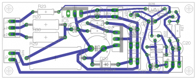

Als er eenmaal printen besteld worden is het toch beter om de drie bij elkaar te zetten.Met een kleine tussenruimte kom ik op 140x80mm.Klein zat :D .
Die voeding is een mooi voorbeeld van "voorlopig".De maten van de Rs en Cs zijn met de natte vinger alsook het stekkerspul (past zo waaschijnlijk niet).Probeer wel wat groter te nemen dan te verwachten,liever klein in (te)groot dan omgekeerd :( .
Ook de minlijnen mogen wel wat verbetering.De ICs en zo kloppen wel,dank zij de standaardafstandtussen de pootjes (1/10")
Daar doelde ik dus ook op. neem bijvoorbeeld de 220 uF in het midden onderaan,
als die een paar millimeter groter uitvalt dan op tekening komt de eindgebruiker met de 1N4xxx en de 22R weerstand in de problemen.
die past dan namelijk niet meer.
Re: Prologue
Fijn dat we het eens zijn :D
Wel verkeerd gekozen voorbeeld :cry:
De C bij DB is 8,4x12,2mm (of was 't 8,2x12,4) en de cirkel op de tekening 0,2" straal :lol:
had doormeter gezet,moet natuurlijk straal zijn :sure:

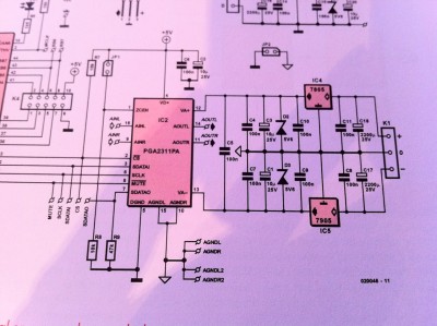

Ik heb ooit eens de AudioLink gebouwd uit de Elektuur en daar zat ook een PGA2311 regeling in. Ik heb even een foto gemaakt van dat deel van het schema. Mocht dit problemen geven dan laat maar weten.

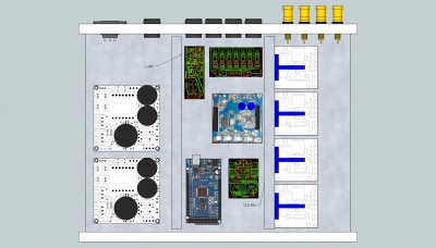

Ik heb de prints zoals die door Ah!buis zijn gemaakt even op schaal in de virtuele kast geplaatst in volgens mij de handigste opstelling. De voedingsprint gaat logischerwijs daar waar de voeding het middendeel binnen komt.
De pga print tussen de dsp uitgangen en de ucd ingangen. De relaisprint dicht bij de ingangen (de analoge ingang gaat naar deze print maar de digitale (optisch en coax) gaan direct naar de minidigi.

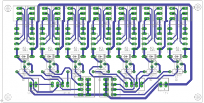

De ledjes kunnen ook gewoon bij de relais,heb een serie nepstekkers(MA-MB) voorzien zodat er soldeer-eilandjes voor zijn.

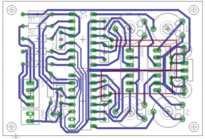

Een PGA2311 mag hoogstens een goeie 2Vt aangeboden krijgen.Ik weet niet hoeveel er uit de DSP enz. komt,dus voor de zekerheid potmetertjes aangebracht.Als het niet hoeft dat gewoon een draadje (of 4) :wink:
Re: Prologue
Het P-printje kan met een draadbrug minder,tegelijk de draadbruggen als toplaag getekend.

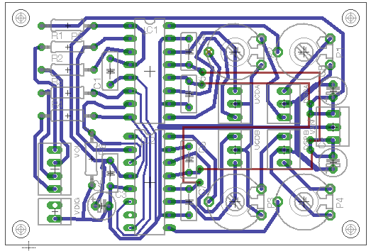

Tja, ik wil niet vervelend zijn maar ik zou toch graag echt schroefgaten er in hebben. Kijk je bijv naar de voeding dan kan ik maar aan 1 kant 2 gaatjes maken waardoor 1 kant zwevend hangt boven de alu bodemplaat. Dat lijkt me niet verstandig. Idem voor de overige printjes.
Edit: Jaaaaaaa! Ik kan dat zelf! Denk ik... Doe ik dit correct?
De Led print laat ik maar vallen denk ik want een losse print ga ik niet gebruiken. Ook de snubber vind ik zonde om een print met een stekker etc. voor te maken. Die ene weerstand en cap die ik wel direct monteren op de uitgangen zonder print.
Re: Prologue
Welja,zie er goed uit zo.De voedingprint iets lager,was toch de kortste.Dacht eigenlijk dat de voorkeur uitging naar een print relais+voeding :?
Achterop de LM317 moet wel een koelplaat,vandaar dat er op de print achter die stabilisator overdwars niks in de weg zit.
