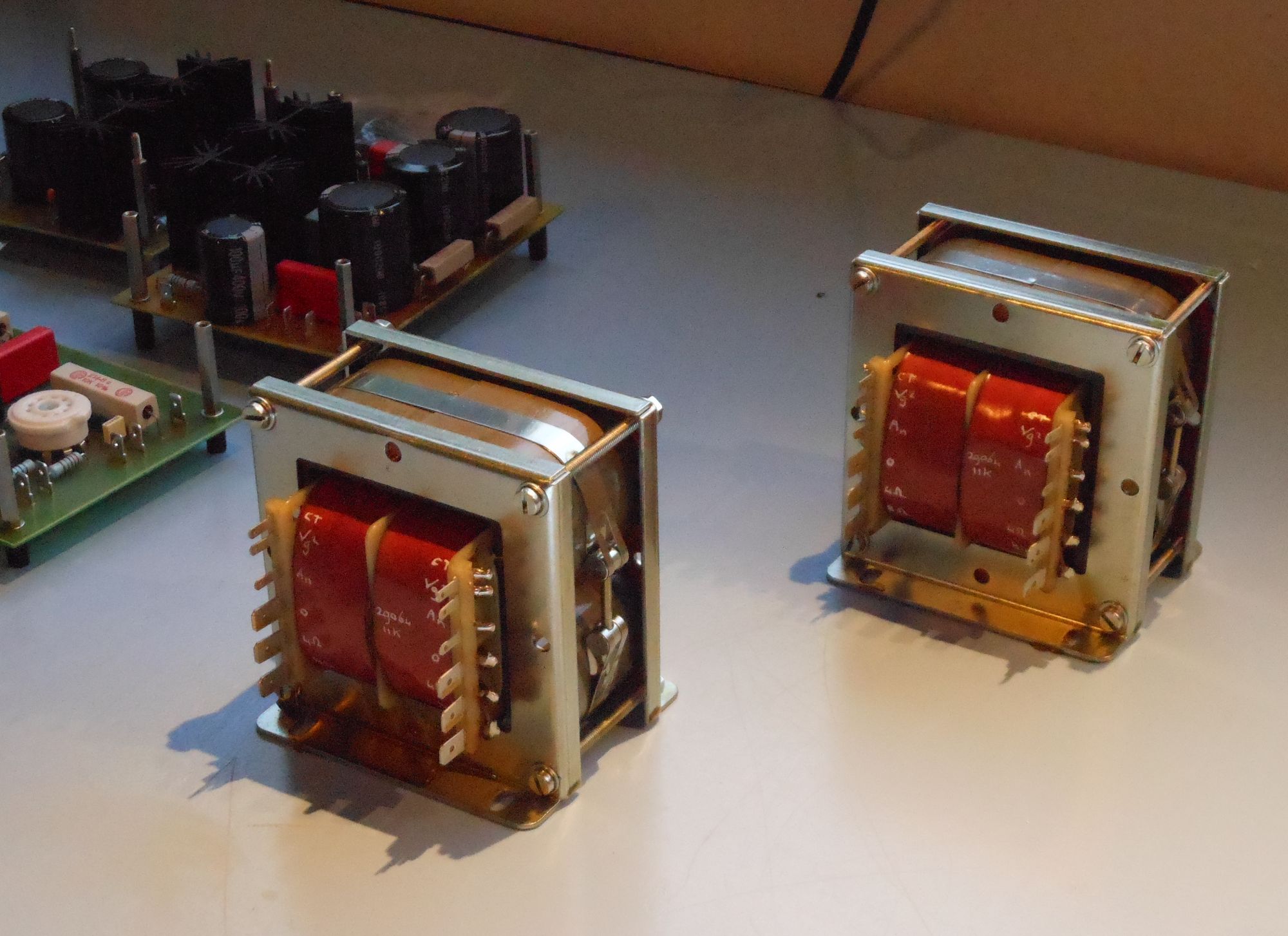

Omdat ik a.s.weekend dit versterkertje meeneem naar Beetsterzwaag keek ik terug naar dit topic en merkte ik dat ik het niet netjes had afgesloten. Vandaar dat ik het even "afstof".
Van de zomer heb ik in ruil voor de ouide uitgangtrafo's nieuwe en grotere! uitgangstrafo's gehaald.
Een plaatje maakt wat meer duidelijk:

Probleem met de oude trafo's was het gebrek aan lage tonen en de kanaalongelijkheid omdat de ene trafo daar meer last van had dan de andere.
Heb de nieuwe trafo's ingebouwd en vervolgens wat metingen gedaan:

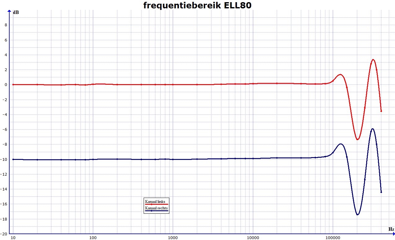

Links en rechts zijn nu vrijwel gelijk en lopen naar de onderkant door tot de laagste frequenties. Boven de 100 kHz. is het verloop wat grillig door de UGT's wat resulteert in een opslingeringen bij 150 kHz. en 300 kHz.

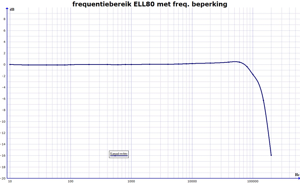

Om dit enigszins te "temmen" heb een C'tje in serie met een weerstand tussen de anoden van de verschilversterker geplaatst en dit scheelt een slok op een borrel.
Het frequentieverloop van rechterkanaal ziet er nu als volt uit: (het linkerkanaal is ditmaal niet afgebeeld maar het scoopbeeld is hetzelfde)
Ben hier eigenlijk wel tevreden mee en ga er niet verder aan prutsen.

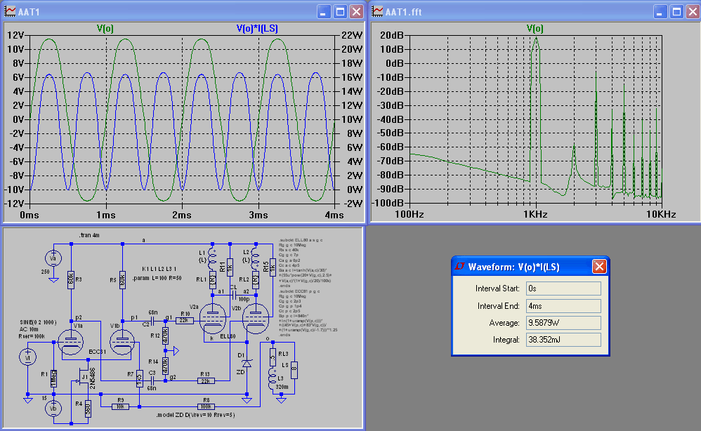

Ik heb je versterker gesimuleerd:
Ik heb je schema wel wat vereenvoudigd en ben uitgegaan van een vrijwel ideale UGT van 10kOhm.
Het ziet er goed uit, ik kom op bijna 10W @ 10% THD.
Als je meer gegevens hebt van de UGT kan ik ook wat meer over de bandbreedte laten zien.
