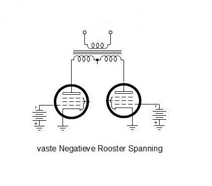

Bij Push Pull schakelingen kennen we twee belangrijke instellingsvarianten :
1. Vaste Negatieve Rooster Spanning,
die in tegenstelling tot het woord “vast” altijd met een potmetertje regelbaar is! De nadelen hiervan zijn dat er een negatieve hulpspanning aanwezig moet zijn, dat de instelling na verloop van tijd bijgesteld moet worden en dat – mocht door een of andere oorzaak de negatieve hulpspanning niet aanwezig zijn -, door de buis een extreme stroom gaat lopen, met na verloop van tijd een kapotte buis. Het zal uit mijn bewoordingen duidelijk zijn: deze schakeling gaat hem niet worden.

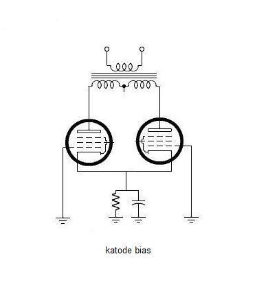

2. Katode bias,
waarbij het rooster negatief t.o.v. massa wordt, door het opnemen van een weerstand in serie met de kathode waar een bepaalde spanning over valt. De nadelen van deze schakeling zijn de iets hogere voedingsspanning en het gebruik van een condensator, parallel geschakeld aan de weerstand, waarvan de nadelen nog duidelijk zullen worden.
Toch kies ik voor deze optie, om de eenvoud van de schakeling en omdat deze schakeling zichzelf als ware bijsteld en in geval van malheur geen eindbuis opblaast.

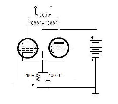

Na het voorgaande verhaal ziet de eindtrap er als volgt uit :
Katode bias RCtijd.jpg (13.88 KiB) 3598 keer bekeken
De katodeweerstand is volgens de datasheets van Telefunken 280 Ohm, de impedantie van een buis in het katodecircuit is ongeveer 1/s = 1/0,006 =167 Ohm. Deze beide weerstanden/impedanties staan voor wisselstroom parallel. De waarde is dan ca. 104 Ohm.
Om voldoende lage tonen uit de versterker te krijgen moet de condenstor voldoende groot zijn om bij een frequentie van zeg 1 Hz., nog werkzaam te zijn (het kantelpunt). Ook vermijden we zo fasedraaiingen in het gebied van 20 Hz. en hoger, wat meestal het kantelpunt is van de trafo. We kunnen op deze wijze oscillaties vermijden.
Voor een R van 104 berekenen we dit als volgt:
1 / [2 x pi x 1(Hz.) x 104(R)] = ca. 1530 uF.
Vervolgens ronden we deze waarde af naar een verkrijgbare standaardcapaciteit van bijvoorbeeld 1000 uF. Zoals zo vaak eerst een berekening tot op de laatste komma maken en dan kijken wat we toevallig bij de hand hebben! Op een halve Hertz komt het ook niet aan.
Stel nu, dat er een luide passage komt in de muziek waarbij de eindtrap overstuurd wordt en vervolgens een zachte passage. De stroom neemt dan eerst toe en ook de spanning over de condensator van 1000 uF. De condenstor probeert de spanning na de luide passage via de weerstand en de buis (en zelfs eventueel het stuurrooster) te ontladen.
Met behulp van de formule voor de RC-tijd kunnen we berekenen dat t nu ongeveer 0,1 seconden is en 5 x t resulteert in een totale hersteltijd van de eindtrap van ruim 0,5 seconden. Deze hersteltijd kan m.i. hoorbaar zijn en wordt ook wel “blocking” genoemd.
Noot : dit geldt ook voor single ended eindtrappen met katode-bias!
Hoe nu verder, want we staan voor het volgende dilemma : of de condensator (veel) kleiner maken met alle kans op ongewenste fasedraaiingen in het gebied van 10 tot 30 Hz. en een bas-arm frequentiebereik of een grote condensator met meer bas, maar alle kans op een lange hersteltijd.
(Ik weet dat ik door de keuze van het kantelpunt de zaak een tikje chargeer, maar in het ontwerpstadium moet ik me van de beschreven mechanismen bewust zijn om de juiste keuzen te kunnen maken.)
Tegenwoordig kunnen we bovenstaand dilemma vermijden door het gebruik van stroombronnen of automatische biasregelingen van o.a. van Tentlabs.
Ik zal deze weg niet gaan, maar de oplossing gebruiken van Morgan/Yaniger, een eenvoudig en goedkoop onderdeel namelijk de LED. Meer hierover in een volgende aflevering van dit verhaal.

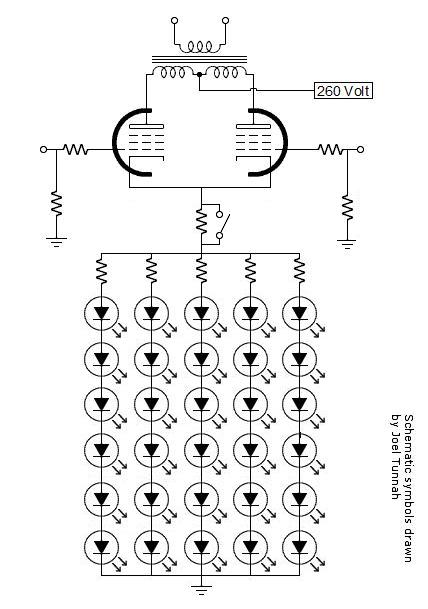

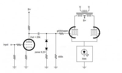

Er worden in voorversterkers al enige tijd LED's toegepast als “katodeweerstand”. Het voordeel van een LED is de lage impedantie en de snelle hersteltijd bij oversturing. Door verschillende LED’s in serie te schakelen kan de Vgk gevarieerd worden.
Een voorbeeld van toepassing van LED-bias staat in het volgende plaatje.
led bias.jpg (9.55 KiB) 3503 keer bekeken
Om nu de best mogelijke resultaten te krijgen heb ik een aantal LED's getest op impedantie.
In het al eerder aangehaalde verhaal van Yaniger en het boek van Jones komen de auteurs uit op een goedkope rode LED met een impedantie van ca. 4,5 Ohm.
Ik heb de metingen overgedaan en ben tot de volgende resultaten gekomen :
Alle LED’s zijn geen bijzondere typen en er zijn partijtjes bij van ca. 2 euro per 100 stuks.
  • Oranje: 11,2 Ohm
    Geel: 20,4 Ohm
    Groen: 20,9 Ohm
    Rood: 21,0 Ohm
    Rood: 14,7 Ohm
De metingen per soort zijn nogal verschillend, de LED’s uit dezelfde bestelserie zijn vrijwel identiek.
Al met al komen deze LED’s qua impedantie niet in de buurt van de metingen van de genoemde auteurs. In het verhaal van Yaniger komt ook een LED voor die bijzonder laagimpedant zou zijn (ruim 2 Ohm) namelijk de Avago HLMP 6000. (Zie de kleine LED’s binenen het rode kader. Deze zijn verkrijgbaar bij Farnell en - tot mijn verrassing - ook bij Conrad, al is de prijs wel aanzienlijk hoger dan normale LED’s. Het argument van de lage prijs vervalt hiermee gelijk, maar ik heb toch een aantal van deze LED’s gekocht en ben aan het meten gegaan.
Mijn meting van deze LED kwam uit op 4,4 Ohm. Niet zo laag als verwacht, maar zeker niet slecht. De gemeten spanning bij een stroom van 10 mA is ruim 1,6 Volt. Bij een gewenste Vgk van ca. 9 Volt zijn 5 stuks in serie te weinig en 6 stuks eigenlijk te veel.

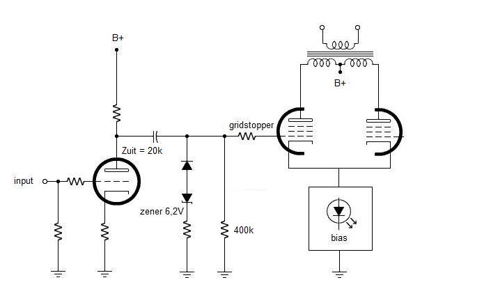

Ik neem er waarschijnlijk toch zes in serie om de stroom iets te temmen. Dit levert een spanning(sval) op van 6 x 1,615 Volt = 9,7 Volt. De impedantie is ca. 6 x 4,4 Ohm = 26,4 Ohm.
Deze waarde is niet laag te noemen, maar de LED’s zijn gemeten op 10 mA. Het totaal van anode- en schermroosterstromen in AB schakeling van de ELL 80 is ca. 50 mA. Ik zal dan ook 5 van deze serie’s parallel schakelen. De impedantie zakt dan naar 26,4/5 = 5,3 Ohm. Dit is een waarde Jenseits von Gut und Böse ook voor hoge frequenties!
Om de afzonderlijke stroom per serie te kunnen meten voeg ik een weerstand ter grootte van 2 Ohm toe, die ook een rol speelt in het uitmiddelen van de stromen per serie. De totale impedantie wordt dan 5,7 Ohm, nog steeds een waarde waar goed mee te leven valt.
Zie hieronder voor de illustratie.
Berichten: 36748
Re: Eindversterker ELL80 PP
Hoi Aat,
De dynamische impedantie van LED's verschilt per soort en is daarnaast sterk afhankelijk van de stroom die er door loopt. Met parallel zetten schiet je niet zo heel veel op omdat dan de stroom per LED lager wordt.
Mijn ervaring is dat de ouderwetse diep-rode leds de laagste impedantie hebben. Vaak kun je het ook aan de puls specificaties zien. Gewone 20 mA LEDS die met 1A gepulst kunnen worden zijn de goeie.
Hou er wel rekening mee dat die dynamische weerstand gemoduleerd wordt door de stroom en op de plek van de kathodeweerstand goed is voor extra vervorming met een breed spectrum --> toch maar een dikke elco over zetten. Met zo'n instelling ga je wel weer naar fixed bias eigenlijk en ik vraag mij af of dat wel zo'n goed idee is met deze buisjes gezien mijn ervaring dat ze niet zo heel lang mee gaan als je ze stevig instelt.
Berichten: 3807
Bericht door AatV »
@Pjotr,
Had inderdaad verwacht dat de ouderwetse rode LED's de laagste impedantie zouden hebben. Een aantal auteurs heeft hier al melding van gemaakt.
Ik heb de LED's ingesteld op een stroom van 10 mA en vervolgens dynamisch gemeten met de bovenvermelde uitslagen. Ik verwacht dan ook dat parallel zettten van 5 series met behoud van de stroom van minimaal 10 mA per LED de verlaging van de impedantie oplevert.
Bij twijfel zou ik eventueel de meting nog eens kunnen doen met wat parallelle/serie LED's. (ik zie de komende dagen wel...)
Berichten: 36748
Ook tussen die oude zit veel verschil onderling. Er was een speciaal soort voor matrix borden die stevig gepulst kon worden. Die hadden bij mij ook de laagste impedantie (of beter dynamische weerstand) bij lage stroom.
Berichten: 3807
Bericht door AatV »
Heb een aantal LED’s parallel / in serie geschakeld en de uitkomsten waren zoals verwacht, een lage dynamische weerstand. Ik kan nu de volgende stappen ondernemen….

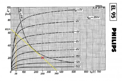

Van de ELL80 heb ik geen buiskarakteristieken kunnen vinden, maar geen nood, de EL95 is vrijwel gelijk aan een halve ELL80 en hiervan zijn genoeg gegevens te vinden. Een weergave van de EL95 met 250 Volt anodespanning en 250 Volt schermroosterspanning staat hieronder afgebeeld.
Ik heb een instelpunt (het rode kruisje) getekend op 20 mA en 250 Volt. Vervolgens een gele loadline (belastingslijn?) getekend, overeenkomend met een Ra van 5,5kOhm. (11 kOhm Raa bij Push-Pull).Ik houd voor het gemak een single ended benadering aan, want om met deze plaatjes een Push-Pull tekening te maken is een heidens karwei.
We zien dat in het instelpunt een vermogen verstookt wordt van 250 x 0,02 = 5 Watt. (6 Watt is maximaal). De spanningszwaai rond het instelpunt is niet symmetrisch. Bij een positieve signaalhelft (het rooster varieert dan van -10 naar 0 Volt) wordt een spanningszwaai gemaakt van 250 - 38 = 212 Volt, Bij de negatieve signaalhelft (van -10 naar -16? )Volt) is spanningszwaai slechts 360 – 250 = 110 Volt. Op zich is dit volstrekt logisch want bij de negatieve signaalhelft wordt de elektrische arbeid eveneens verricht door de andere eindbuis.
  • Wel kunnen we een aantal vervelende zaken constateren :
    1. De positieve spanningszwaai voorbij het Vg=0 punt. Normaal is een buis een hoogimpedant versterkingselement waarbij de ingangsimpedantie bepaald wordt door weerstand van 400 kOhm in het onderstaande plaatje. Als het rooster positief wordt, zal er een roosterstroom gaan lopen, die zich zal ontladen via de koppel C en vooral de roosterlekweerstand. Ook dit fenomeen gaat weer gepaard met een hersteltijd, dus een vorm van blocking.
    2. Bij de negatieve spanningszwaai kan het rooster niet verder gaan dan -10 -/- -16 Volt = 6 Volt. De werkelijke spanningszwaai is veel groter maar de buis is al helemaal afgeknepen, m.a.w. er zal zich een roosterstroom ontladen via de koppel C en de roosterlekweerstand, wederom hersteltijd en blocking!

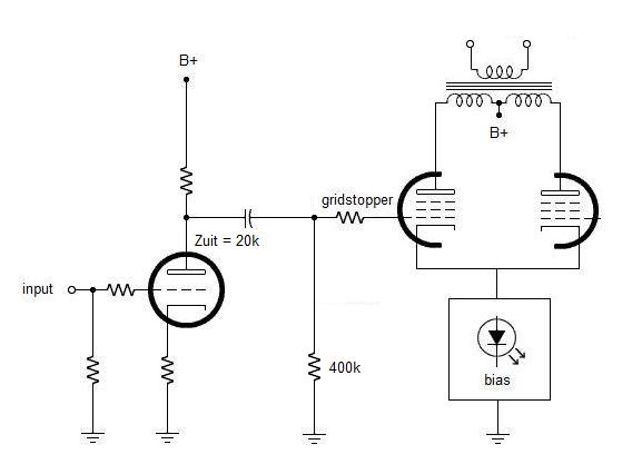

Natuurlijk zijn dit soort zaken al een hele tijd onderkend (en ook heel vaak wordt er aan voorbij gegaan), maar ook hier zijn oplossingen voor gevonden.
Yaniger 1) stelt voor de gridstopper te vergroten van een “normale” waarde van zeg 1 kOhm te naar ca. 39 kOhm. De stroom wordt daardoor beperkt tot een paar milliampère en het probleem wordt grotendeels opgelost. Bij triode eindbuizen met een redelijk grote capaciteit tussen rooster en anode (Cag) zou dit onherroepelijk leiden tot hoogafval binnen het audiogebied.
Pentodes echter, hebben doordat het stuurrooster de anode niet “ziet” omdat het schermrooster er tussen geplaatst is, een Cag die een factor 10 kleiner is. We zullen met behulp van een paar berekeningen bekijken of dit inderdaad opgeld doet.
Cag is volgens de datasheets 0,2 pF De versterking (A) is bijna 29 maal.
De Millercapaciteit wordt berekend volgens de formule Cag x (A+1) en komt in dit geval uit op 6 pF. Bij een triode zou dit veel hoger zijn!
Tellen we er nog de capaciteit tussen rooster en kathode bij op van 4,2 pF, dan is de gezamenlijke capaciteit 10,2 pF. Wederom hebben we alles netjes uitgerekend en vervolgens ronden we af naar 15 pF om de parasitaire capaciteiten niet te vergeten.
Stel dat de voorgaande trap een uitgangsimpedantie heeft van 20 kOhm en we hanteren voor de roosterlekweerstand een waarde van 400 kOhm, dan komt het kantelpunt uit op 550 kHz.
Vergroten we de uitgangsweerstand met de 39 kOhm van de vergrote gridstopper, dan zakt het kantelpunt tot 200 kHz., maar het blijft een orde van grootte hoger dan de audioband.
In de laatste jaren heeft zich nog een ontwikkeling voorgedaan om het overschot aan elektronen van de negatieve signaalhelft (in dit geval lager dan -6 Volt) direct en snel naar massa af te voeren namelijk een zener! Dit is voor het eerst toegepast door Paul Ruby in een gitaarversterker en vervolgens door Jim Carlyle in een versterker gepubliceerd in een uitgave van AudioExpress van 2006.
Ter verduidelijking nog een illustratie hiervan :
Groet,

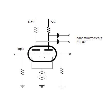

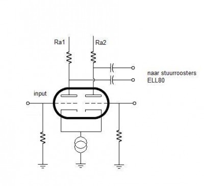

Na de perikelen van de eindtrap komt vervolgens de spanningsversterker/fasedraaier aan de beurt. Een aantal mogelijkheden staan open zoals paraphase, kangoeroe en verschilversterker.
De paraphase valt af. Door veroudering van de buis zouden een aantal weerstanden aangepast moeten worden om een symmetrisch signaal af te blijven geven. De kangoeroe zou een keuze kunnen zijn, maar ik heb toch gekozen voor een verschilversterker.
Het uitgangssignaal is afhankelijk van de anode weerstanden, veroudering van de buis veroorzaakt geen verschillen. Het is een pentode eindversterker, dus zal enige tegenkoppeling noodzakelijk zijn. Het is bij deze configuratie erg eenvoudig om de feedback te verbinden met het rooster van de rechterbuis.
Vroeger werden ook wel verschilversterkers gebruikt. Hierbij werd een hoge negatieve spanning met een flinke weerstand gebruikt om een stroombron voor de katodes te benaderen. Tegenwoordig kunnen we met transistors/fets een veel betere stroombron maken. Linker en rechter buis zijn op deze manier veel sterker met elkaar verbonden = een betere verschilversterker.
Als buistype heb ik de ECC81 gekozen. Deze heeft een forse versterking en een vrij lage inwendige weerstand.

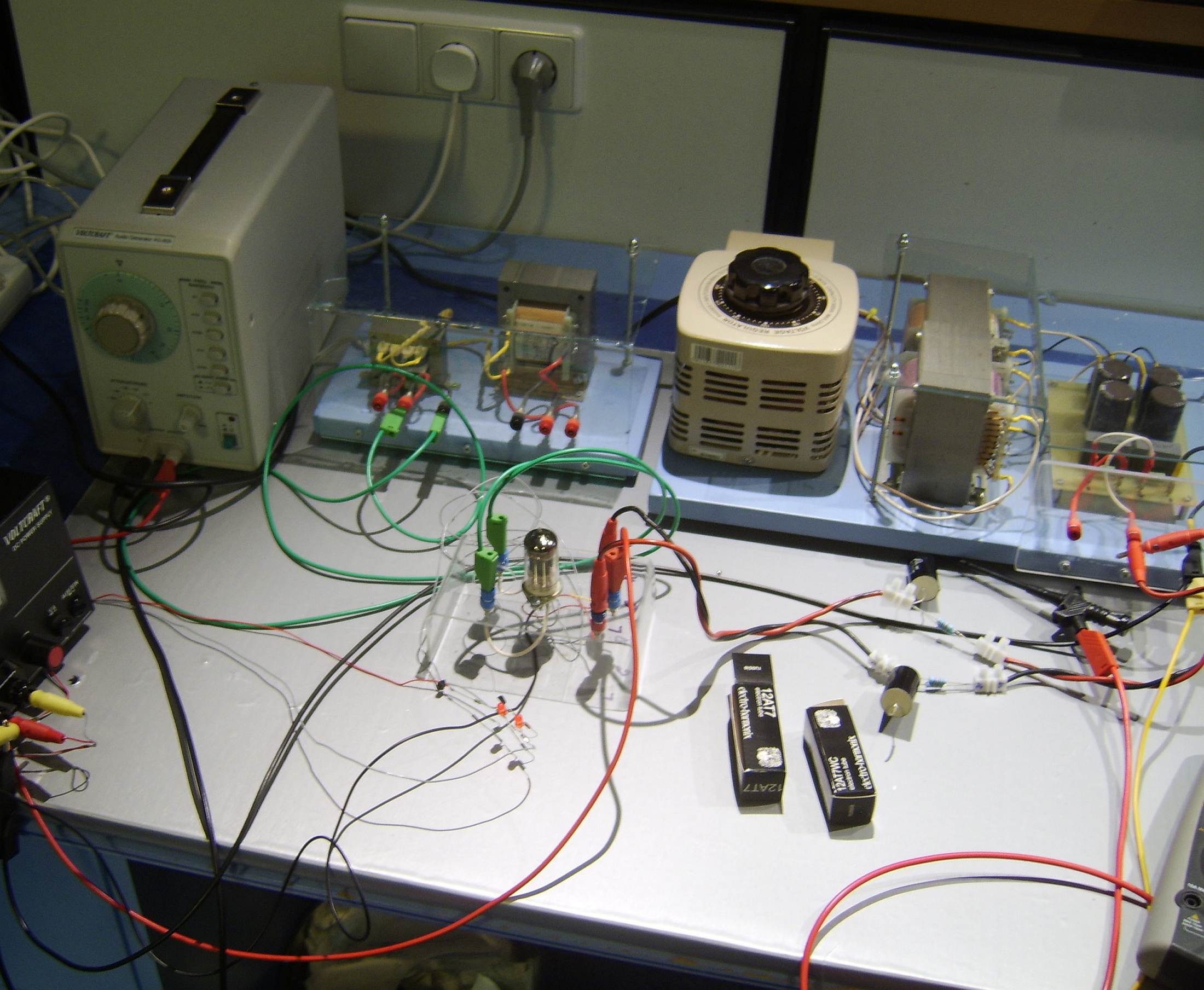

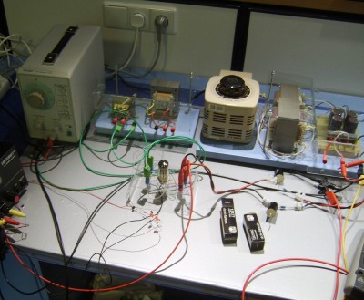

Ik heb een proefopstelling gemaakt om de schakeling eens uit te proberen :
De voedingsspanning was 300 Volt, de stroom per buis ruim 2,5 mA en de anodeweerstanden 75 kOhm.
Met behulp van de buisgegevens kunnen we vervolgens de versterking (per triode, niet differentieel gemeten) berekenen. Dit zou ruim 25 x moeten zijn. Ik heb twee Electro Harmonics ECC81’s aangeschaft en in de proefopstelling gebruikt. De ene buis versterkte 19,5 maal, een afwijking van 23% en de andere buis versterkte 23,4 maal, een afwijking van 8%. Wel waren de trioden in een buis vrijwel identiek. Ik vind de afwijking van de eerste buis voor een nieuw exemplaar eigenlijk niet aanvaardbaar, dit is geen ECC81 meer!
De uitgangsimpedantie van de fasedraaier heb ik berekend op 44 kOhm. Dit is niet echt een probleem maar een iets lagere uitgangsimpedantie zou wel prettig zijn. Dit kan op zich wel door de anodeweerstanden iets te verlagen, maar de versterking wordt dan ook wat kleiner en de vervorming hoger. Enfin, misschien gebruik ik nog wel een ander buistype, maar om de ECC81 in deze toepassing te verbeteren is niet gemakkelijk. Wordt in ieder geval vervolgd…..

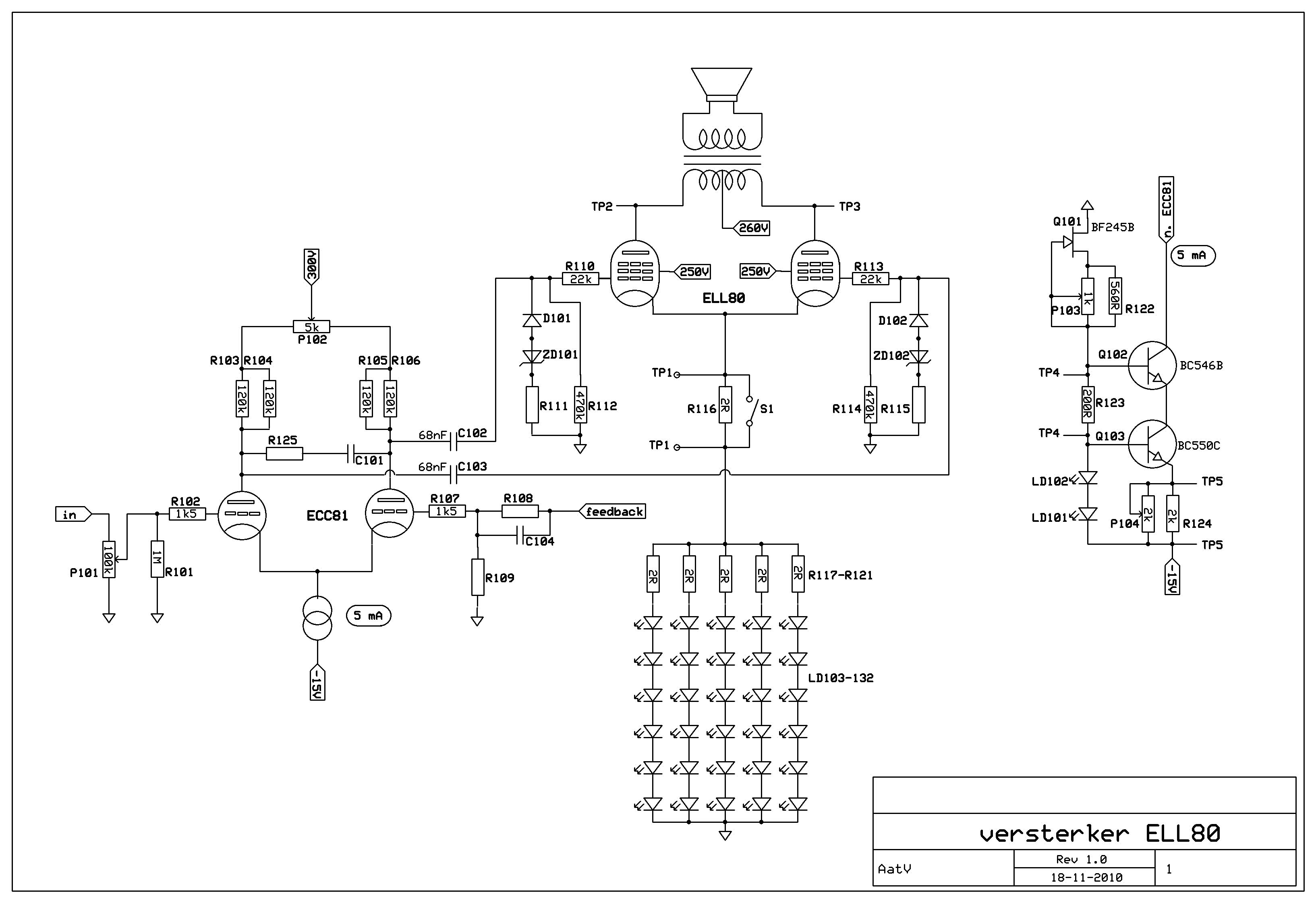

Na alle voorgaande overwegingen heb ik het schema van de versterker getekend. Dit heeft verder geen verrassingen.

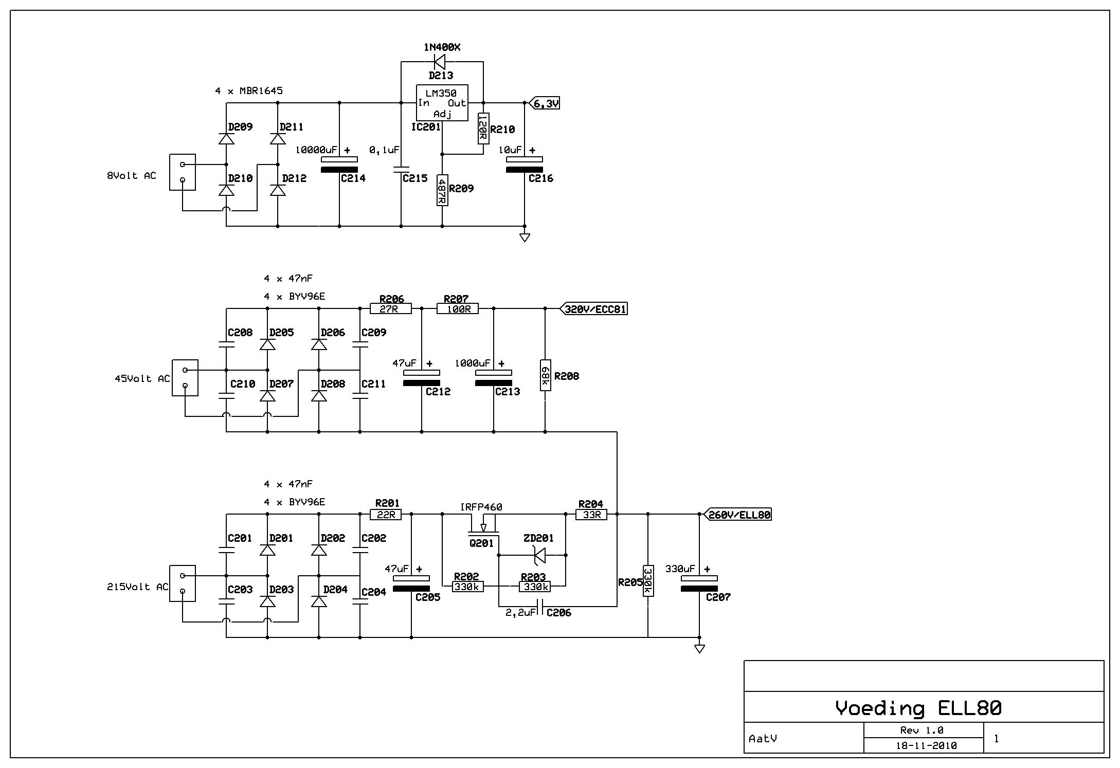

Ook het eerste gedeelte van de voeding in een schema samengevat. Dit schema bevat de voeding voor de anodes van de ELL80, de gloeistroom van de ECC81 en een voeding van 320Volt voor de anodes van de ECC81 en de schermroosters van de ELL80.
In een volgende aflevering ga ik dan verder met een schema voor de stabilisatie van deze 320 Volt.
Berichten: 12445
Re: ELL80 PP Buizen eindversterker
Waarom allemaal LEDs en geen diode(s)
Van diodes heb je er een stuk minder nodig namelijk :wink:
(een LM317 oid kun je ook heel fraai als stroombron gebruiken)
Als je toch bezig bent, vergeet bij je LM350 niet nog een 10-22uFje te gebruiken bij R209/R210
