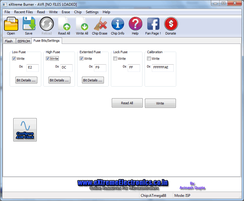

Kies in extreme burner eerst menu "chip" en dan voor atmega88.
Eenmalig moeten de fusebits worden gezet. Ga naar het tabblad "fusebits" en zorg dat alles exact staat als in het plaatje een druk op write.
Kies daarna menu "File" en dan "Open flash". Selecteer de hex-file en open hem. Kies dan menu "Write" en dan "Flash".

Knuisje,leg 's uit.Waarom maak je 2kB vrij voor een bootloader (Ext=F9 ipv FF).Altijd gedacht dat de programmer dat niet nodig maakte.Moet per slot de evt boot er toch ook zelf in zetten :? .Dat is lijkt me niet verschillend van het laden van het programma zelf.

Dat is de default setting. Zolang de BOOTRST fuse niet gezet is wordt de bootsectie niet gebruikt.

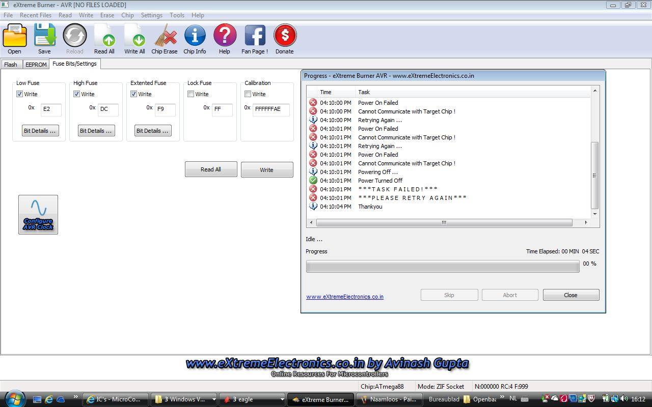

De nieuwe chip kan niet geflashd worden :
Alles is voorzover ik kan zien goed aangsloten. de controller werkt normaal met de Atmega48.
De instellingen zijn nauwkeurig overgenomen van het voorbeeld.
Ik neem aan dat de controller tijdens het flashen onder spanning moet staan, of juist niet ?
Is het ook mogelijk om te testen door de 48 uit te lezen ?
Ja, ja. De lintkabel heb je aangesloten?

Standaard draait de ATMEGA88 op 1Mhz ( 8Mhz interne clock + 8 devider )
Met als gevolg dat bij de eerste dat je die dingen programmeert je usbasp op SLOW mode moet zetten. ( jumper op het bordje )
Boven clock'en van 4Mhz kan ie pas naar fast. Dus na het aanpassen van je fusebits.
mvg Rudy
In hoeverre Rudy gelijk heeft kan ik niet zeggen.
Wel kan ik melden dat het uitlezen van de ATmega84 (die met de originele, door Knuisje geflashde firmware.) geen probleem is :

Ik denk dat Rudy gelijk heeft. Het functioneert goed met de mega48, dus de schakeling werkt goed. Je kunt dit oplossen door pin 25 van de programmer met de massa te verbinden, dan wordt een lagere programmeersnelheid gebruikt. Daarna programmeer je de fusebits en vervolgens kun je de pin weer loshalen van de massa. Succes!

Klopt, je moet eerst de clock fusebits goed zetten, of hebben staan, voor je verder kunt. Dat gedoe met jumpers heb je trouwens nou weer niet met Atmels eigen ISP programmertje.
Blijf af van de lock-bits. Als je daar een foutje maakt (of niet exact weet wat je doet) kun je hem helemaal niet meer ISP programmeren en moet je op zoek naar een parallel programmer om hem te resetten. Of een nieuwe chip nemen, is waarschijnlijk goedkoper :mrgreen:
