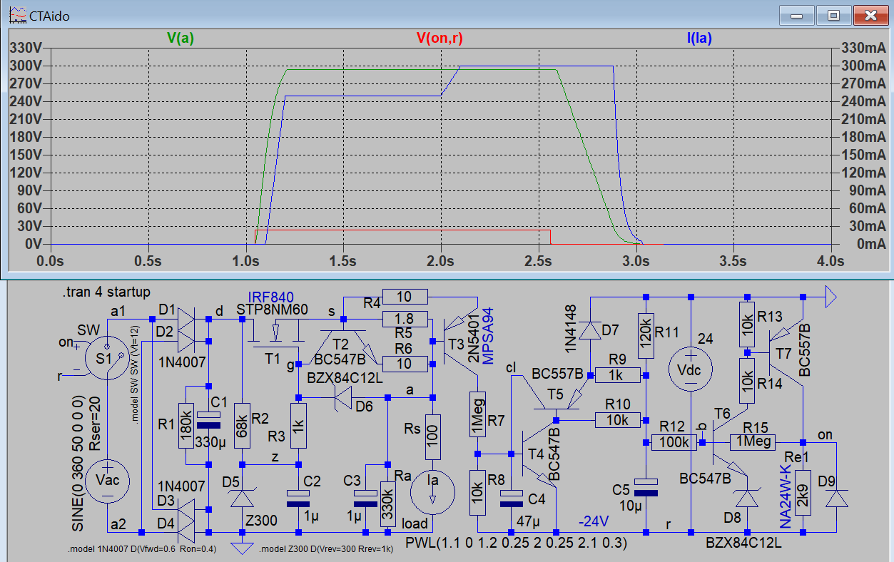

Dit is nog handiger dan die van 20-9 j.l.:
De Va-vertraging wordt nu gedaan door S1/Re1 (neem een NA24W-K want die kan 250Vac schakelen en heeft weinig stroom nodig) en wordt bepaald door R11/C5 en bedraagt ca.1s/10uF en kan je dus verlengen door C5 te verhogen.
Voor C2/3 heb je nu maar kleine elco'tjes nodig, wat ontlaadpieken beperkt en ruimte scheelt.
T2 zorgt voor een snelle stroombegrenzing, wat kan voorkomen bij heftige muziekpassages, maar als het te lang (hier ca.0,5s) duurt, is er wat fout en geeft T3 dat door aan de thyristor T4/5 die Va uitschakelt.
Als je toch nog last hebt van in/uitschakelklikken, kan je 'm uitbreiden met een IDO, we kunnen dingen combineren, dus wordt vervolgd!
Dat is niet erg geschikt met de ruststroom automaat.
In de tijd zonder HS regelt de automaat naar minimale negatieve spanning omdat er geen kathodestroom wordt gevonden.Als dan snel de HS te voorschijn komt is de stroom in de eindbuizen te groot en slaat de voeding af.(hopelijk voor de buizen 8-[ )
Dan vind ik mijn voorstel van 24/9 (onder de eerste "plop") met vertaagt opkomen veiliger.
En het stroomvoelen zit voor de fet, geeft een vastere uitgangsspanning.

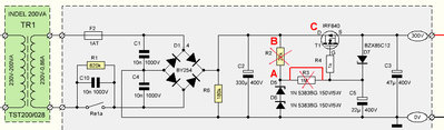

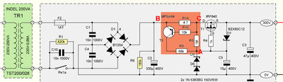

De aannemer houdt me nu al een week aan lijntje (werken ergens anders lopen onvoorzien uit), het enige wat ik tussentijds kan doen, buiten mijn andere huislijke plichten ;-) , is op de computer werken want de werkplaats is nog niet beschikbaar.

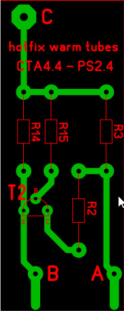

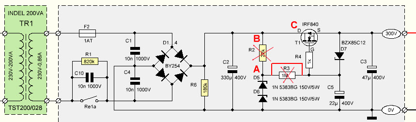

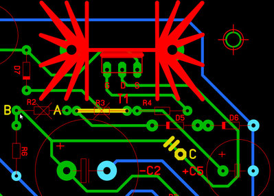

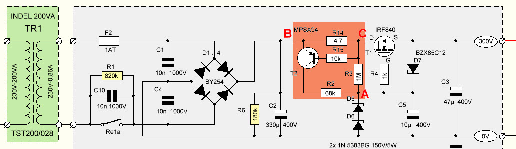

Ik heb een "hotfix" gemaakt voor de bestaande print PS v2.4, waardoor rekening gehouden wordt met warme of koude buizen.
Dus enkel deze modificatie is hierin opgenomen, indien je ook nog kortsluitbeveiliging enz. wil moet je zelf verder aan de slag want dat betekent een volledige hertekening van de voeding.
Met deze hotfix print van 2 op 5 cm kan je op een nette manier de bestaande print blijven gebruiken en toch het -terechte- probleem van heropstarten met warme buizen oplossen.
Voorbereiding:
  • - De weerstanden R2 (22k) en R3 (1M) verwijderen en op de plaats van R3 een doorverbinding leggen.
    - Het spoor dat loopt van +C2 naar de drain vd FET onderbreken en aan drain-zijde een soldeerpen C plaatsen.
    - Het printje voorzien van 0.8mm aansluitdraden op de punten A en B, voldoende lang uitstekend buiten de print, zodat je een hoekje kan plooien waardoor het printje wat verder van de koelvin komt te zitten.
    Dat zou enkel problemen kunnen opleveren -als de soldeerzijde vd print de koelvin raakt-, wanneer de IRF840 gebruikt wordt vermits die niet geïsoleerd op de koelvin zit. Desnoods isoleer je de koperzijde van het printje met een zelfklevende folie of een mica plaatje.
    - Punt C op het printje verbinden met de soldeerpen gaande naar de drain vd FET.
Voorbereidingen:
De 1A-zekering op de print moet nog kleiner dan 1A: 315mA traag of een 0.5A flink. Ik moet zelf nog experimenteren wat het beste is.
Printje:
Resultaat na afwerking:

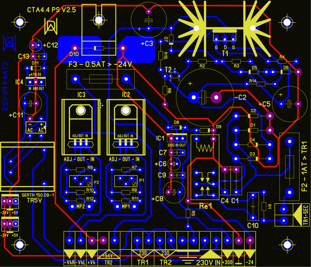

Ik heb gisteren de bestelling geplaatst, binnen 2,5 à 3 weken verwacht ik ze hier te hebben. Ik kan je er dan wel enkele opsturen.
Als je toch absoluut een andere voedingsprint met deze modificatie wil gebruiken, heb ik PS v2.5 ontworpen met daarin de hotfix verwerkt.
Deze zal je dan wel zelf moeten bestellen want ik doe het met de hotfix-printjes.
PS v2.5:
De RAR-file met daarin de gerbers in bijlage.
CTA4.4 - PS v2.5.rar
(29.01 KiB) 51 keer gedownload
