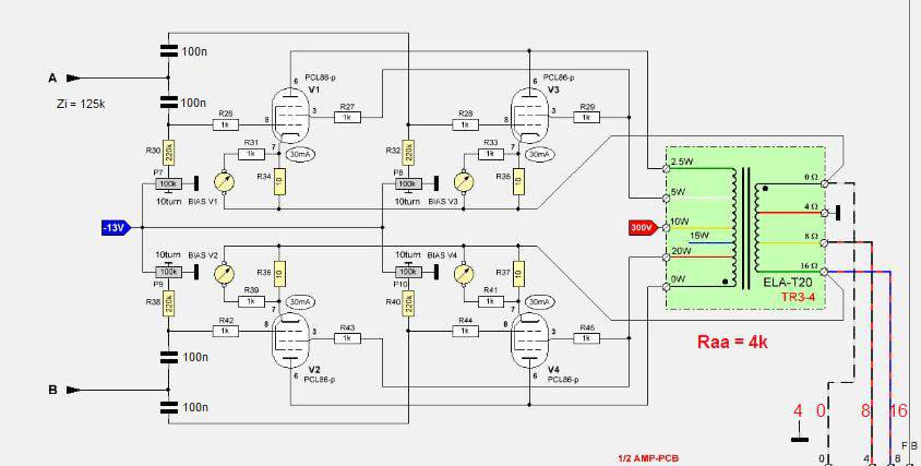

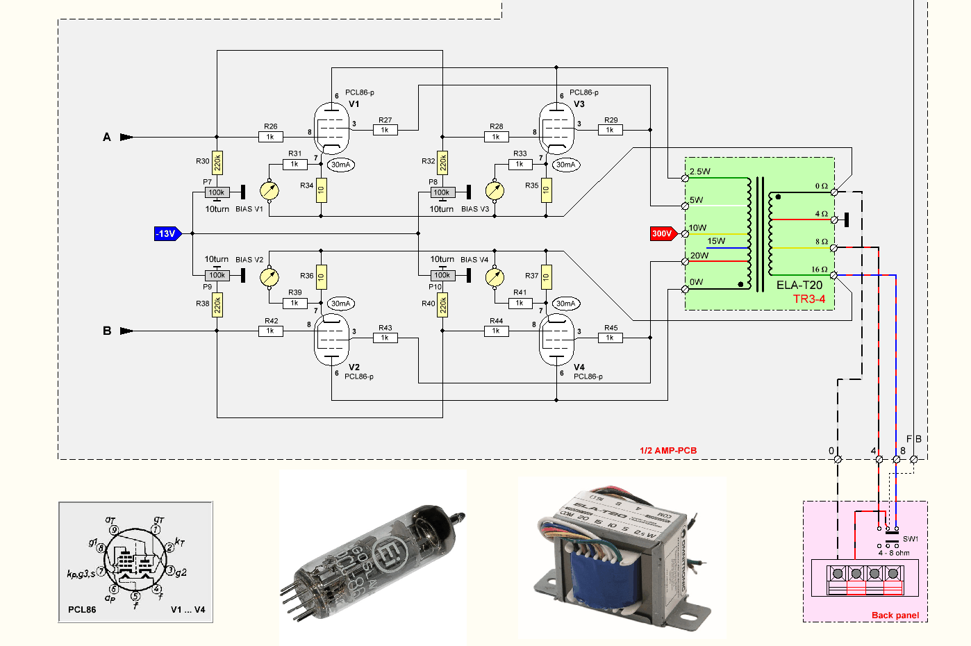

Ontwikkeling van een 20W versie van de CTA2.1, met een Baxandall toonregeling (zie afb. 14-15), 3 ingangen en uitgangsimpedantie 4 of 8Ω.
Per kanaal 4x PCL86 (€4,68).
Een eerste concept van de schema's:
De versterker met daarin ook de toonregeling.
Michiel werkt nog aan een toonregeling, uitgevoerd als balanstrap net als de fase-draaier.
Ik heb volop gezocht op internet maar nergens een dergelijke schakeling gevonden...
Als het hoe dan ook lukt, gaan we -afhankelijk van het testresultaat- die implementeren.
Voor de UGT gaan we experimenteren met de Omnitronic ELA-T20 transformator 20 W (€9,99).

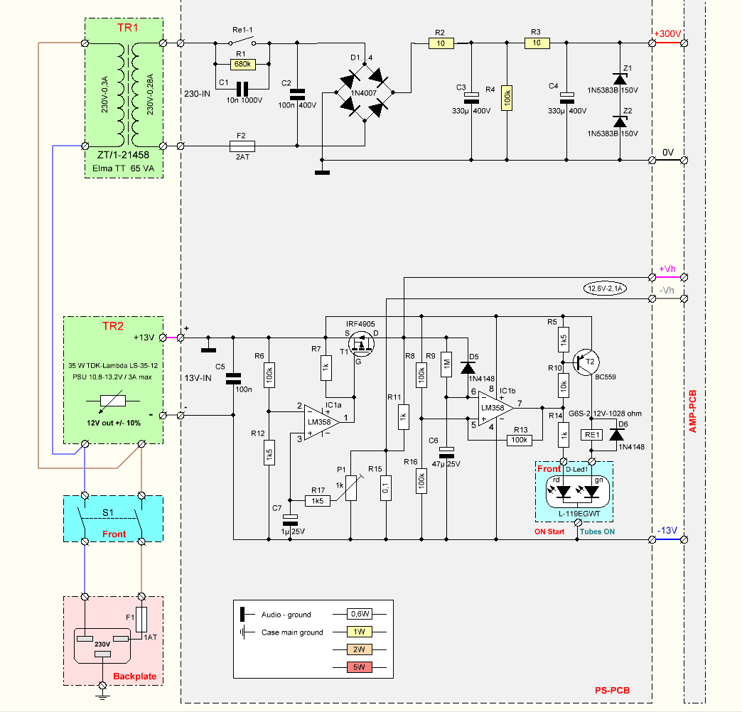

De voeding, met als basis voor de HS: de goedkope scheidingstrafo Elma TT 65VA trafo (€21,5) en voor de gloei: de 35 W TDK-Lambda LS-35-12 (€20,94).
Deze laatste zorgt ook voor de HS-vertraging en de -13V voor de buisinstellingen van de AMP.

Even wat meer bij de zaak :D
Wat plaatjes ter overdenking :sure:
Dan, wat die UGT betreft, die krijgt wat veel te slikken.Is een 100V trafo, max. belast als die 100V op de 20W tap wordt aangeboden.De verhouding 20W-2,5W geeft een wikkelverhouding √(20/2,5)=2√2=~2,8 waarmee dan op de 2,5V tap 280V verschijnt, dat is 400Vtop.Maar daar komt ook de Vpp van de buizen op, geeft 200Vtop/kant.Met een bodemspanning van de pentodes van rond 50V geeft dat een max. voeding van 250V.Een voeding van 300V zal dan ook een overspanning (in de twee betekenissen :o ) van de UGT veroorzaken.

Anne, jou correcties van de uitgangsimpedanties zijn uiteraard correct.
En betreffende de UGT lijkt me de 300V inderdaad een killer te worden. :-( Dan vraag ik me af, andere UGT met 300V of 250V met lagere prestaties van het nieuwe ontwerp.
Ik moet nog even afwachten want Michiel wil ook nog een aantal wijzigingen aanbrengen, zoals geen FET-sturing meer in de fazedraaier en eenvoudigere pentode-ruststroominstelling met wat meer kathode-weerstand.

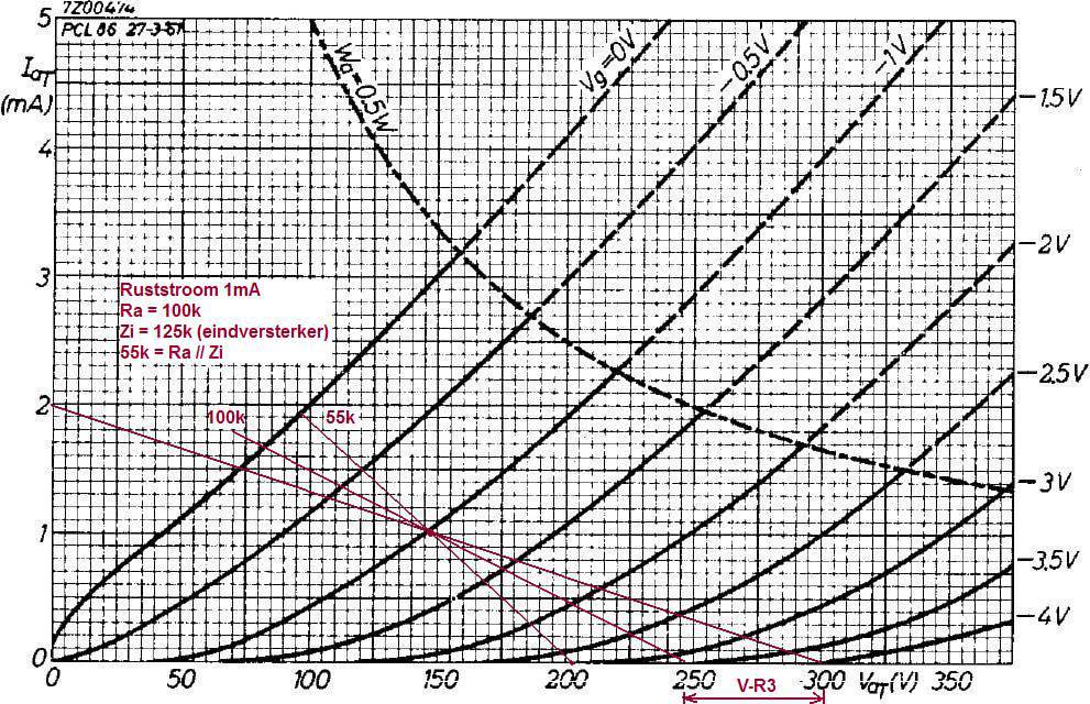

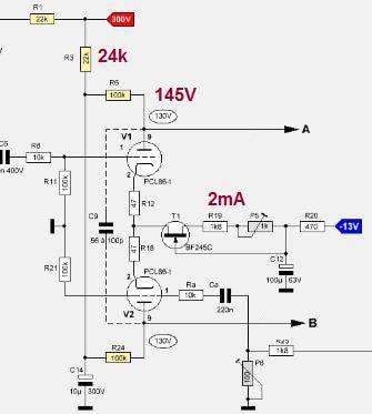

De T20 als UGT moet dat kunnen hebben, want het gaat ook goed met de ELA-100V voor ca. 10W op 270Va.

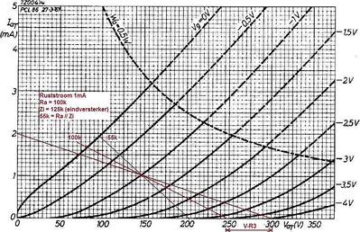

Ook de buizen lijken me geen probleem:
Ik ben bezig met een buck(stepdown)-convertor, die van een ruwe 320Vdc (gelijkgericht van een standaard scheidingstrafo) een instelbare Vaa van 250V tot 300V maakt.
Een P-MOSFET van 400V zou daarbij handig zijn, maar die zijn er niet?, maar het moet ook met 400V-BJT's kunnen.

"Moet dat kunnen hebben" .... Ik weet niet welke criteria jij daarvoor hanteerd maar ook als ik naar de uitsturngskromme kijk van beide trafo's dan wijst niets er op dat dat het geval is binnen redelijke (buizen)audionormen. De trafo is echt een mismatch.
Als ik aanneem dat de uitsturingskromme bij 50Hz gemaakt zijn dan wordt bij lagere frequenties het nog erger.
Idd, iets hogerop had ik voorgerekend dat de max spanning over de hele primaire van de T20 400volt top is.
Hetzelfde voor de ELA-100V levert hetvolgende, √(10/0,625) = 4, zodat 100V over de 10W wikkeling (waar de trafo voor is) geeft 400volt over de volledige primaire ofwel x√2 = 560Vtop.Elke eindbuis mag dan 280Vtop veroorzaken, stuk beter als de T20.
Een P-mos voor 400V? Bijv. MTP2P50 of is 2A wat weinig ?

Je moet het gewoon proberen/meten met de T20 en er kan natuurlijk ook een ‘echte’ 4kΩ-trafo in als het tegenvalt.

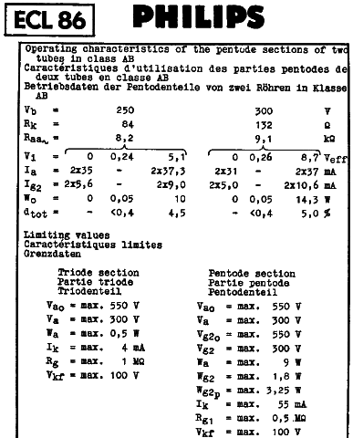

Als je de gegevens van Philips narekent bij 300Vaa kom je bij 13W5 in 9k1kΩ op 550Vp, maar zoals Anne al eens geschreven heeft, moet je bij klasse-B uitgaan van de halve Raa, dus loopt de spanning niet zo hoog op.

Oei, heb ik 't zo rottig verteld dat je er zoiets van maakt ? :(
Klasse-A of -B maakt voor de UGT niks uit.Impedantie blijft wat de wikkelverhouding en de belasting er van maakt.En op de helft wordt de impedantie ¼.De buis ziet ½ zolang de andere kant meedoet (samenwerking,klasse-A).
De T20 komt op z'n uiterste als er 100V met de laagste frequentie verschijnt op de 20W wikkeling.Dat gebeurt bij 400V over de hele primaire.Voor een hogere spanning zitten er niet genoeg windingen op.Gevolg is dat de laagste frequenties 't bij hoger vermogen laten afweten.

Ik heb vorig jaar al een voeding beschreven, zie http://forum.zelfbouwaudio.nl/viewtopic.php?f=8&t=22986.
Voor de scheidingstrafo zou je ook deze kunnen gebruiken http://www.elektronicawereld.nl/zoek/pr ... va/details
Kost iets meer (27€05) maar is een ringkern.Makkelijk wat windingen bijleggen ipv extra trafo, met 100VA heb je per slot vermogen over.

Kan deze UGT dienen voor 4x PCL86, Raa is 5K met UL en 4/8 ohm sec.
