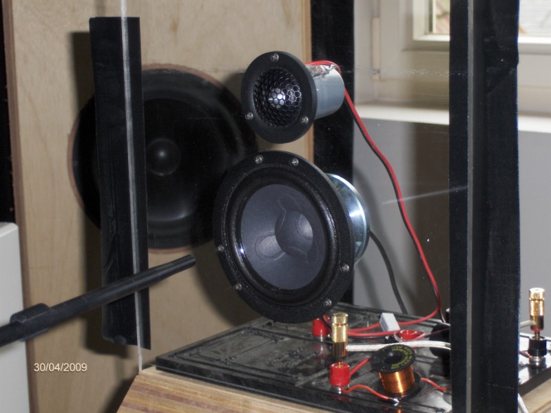

precies, de test opstelling.

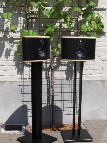

zo zagen ze er uiteindelijk uit op de luisterdag in Breda.
De fotos met wat uitleg komen nog, maar eerst lekker van de zon genieten.

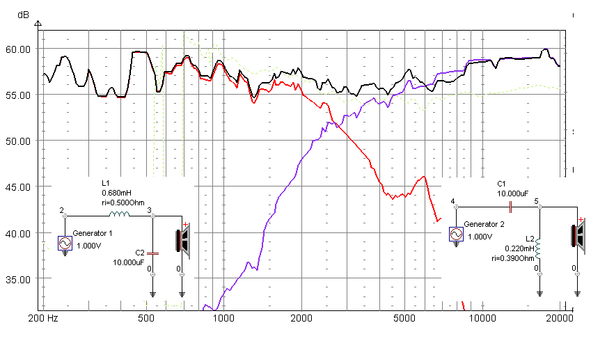

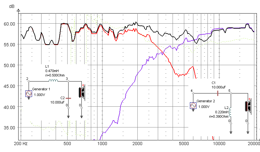

Het passieve filter in de SATelite is een 12/12 geworden.
De avond voor de luisterdag had ik geen spoel ter beschikking van 0.68 mH, vandaar heb ik er 0.47mH in gestoken en dat heeft een bultje gegeven in het middengebied.
Tijdens de tweede luistersessie heb ik dat gedeelte via de DSP gecorrigeerd.
Oorspronkelijk had ik een 6/6 filter, maar de opslingering rond 5500 hz speelde daar teveel mee. Een notch heb ik geprobeerd, maar die kreeg ik niet in orde. Tevens zorgt dat voor een phase aansnijding die ik in dat gebied liever niet zie.
De rendementen van beide units lopen mooi gelijk. Meettechnisch is het een perfecte match, er hoeven geen weerstanden gebruikt te worden.. Echter, een lichte afzwakking in het mid krijgt mijn persoonlijke voorkeur en dat is hier moeilijker te bekomen. De seriesspoel met een iets hogere weerstand brengt hier oplossing.

Anders mininotch over de spoel op de reso op 5kHz aan te passen? (eventueel met weerstand)
Scheelt je een RCL filter parallel aan je woofer.

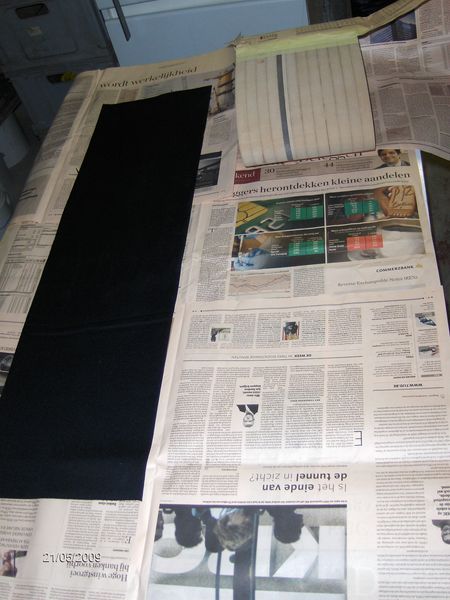

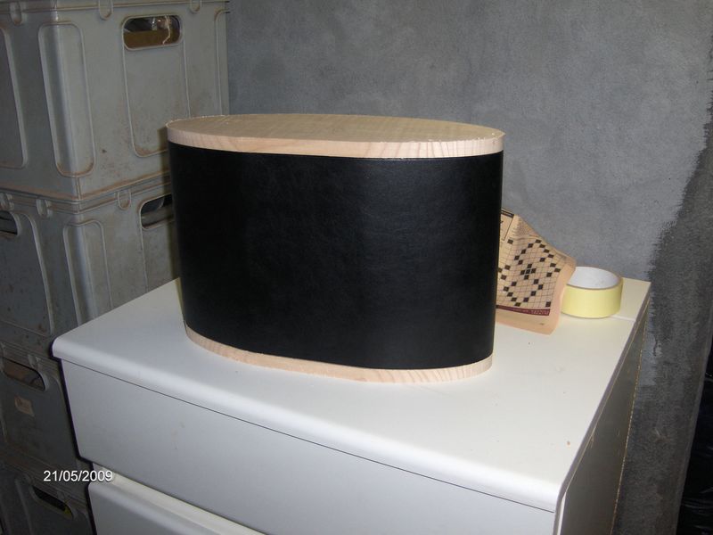

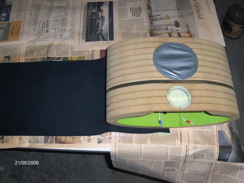

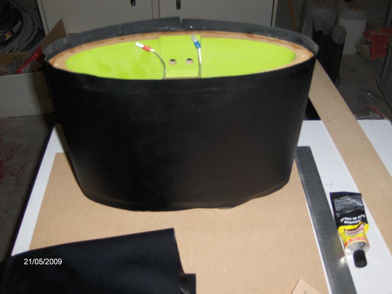

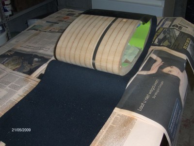

nog enkele beelden van het bekleden van de kasten.
eerst is de vorm gelijk geschuurd (machinaal met de excenter schuurder en korrel 120). Dat ging snel en vlot.
De plexischijf die tussen het mid en de tweeter zit was moeilijker om gelijk te krijgen met de houtschijven. Dit omdat de hardheid van beide materialen verschillend is.
Ook kun je op het eindresultaat nog de plexischijf door het leder zien.
Na het schuren is het deksel gefreesd en op de onderkant en bovenkant aangepast.
Het materiaal hiervoor is geriegelde Bergsicamore. Eigenlijk hetzelfde hout dat Stradivarius toendertijd voor de hals en de achterzijde van zijn violen gebruikte.
Omdat er niet veel tijd meer was tussen de afwerking van de kast en de ZBA dag heb ik de kast afgewerkt met dun Nubuckleder. Het hout is afgewerkt met witte zuurvrije Vasoline.
Vandaar de hoge aaibaarheidsfactor :lol:
De foto's laten het aanbrengen van het Nubuckleder zien.
Als verlijming is een bus duitse sproeiklever geruikt. Het is een soort zeer fijne contactlijm. Veel fijner dan de klassieke contactlijm spuitbussen die in België te vinden zijn. Die liep probleemloos en snel.
Wel moet je het werk goed voorbereiden dat je ongestoord kunt verder werken.
Het krantenpapier dat als onderlaag is gebruikt, zorgt ervoor dat er nergens ongewilde stukjes mee tussen het hout en het leder komen. Die zijn nadien anders duidelijk zichtbaar.

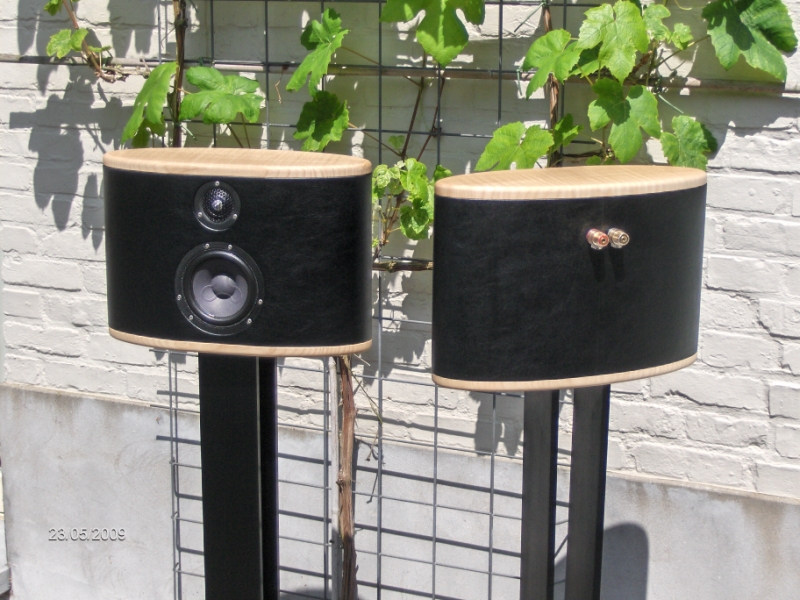

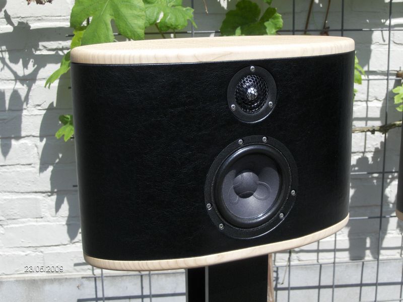

en het afgewerkte resultaat

Ik had het al gezegd geloof ik, maar Ed, echt een top klasse design!!!!!!!
Schitterend in harmonie en kan prima in het interieur.
Mijn complimenten.
Voor een bepaalde speaker die nog hier op de wachtlijst staat hebben deze materialen zeker potentie.

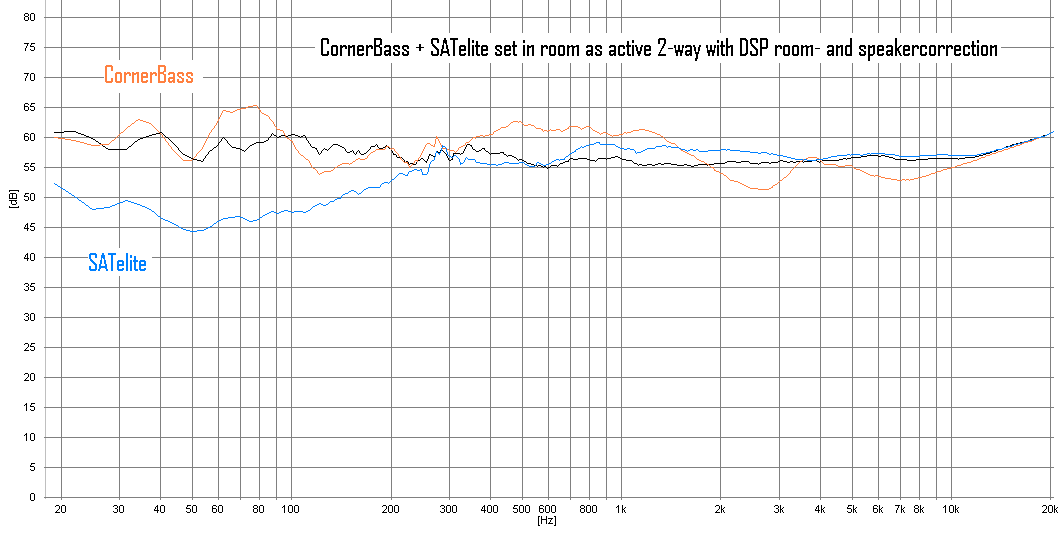

ben gisteren 3 uur intensief bezig geweest om de DSP van de Lyngdorf TDAI 2200 in te regelen op de SATelites en de 2 ScanSpeak cornerwoofers (25W-8567-SE).
Hieronder de meting van beide woofers en de beide SATelite's, beide gemeten op de luisterplek, zonder crossover (full-range) en zonder correctie.
De zwarte curve is het resultaat van de totale set met DSP, waarbij het crossoverpunt tussen SATelite's en Cornerwoofers op 400 hz is genomen (4de orde LR).
Voor de DSP afstelling is elke kast individueel eerst uitgelijnd.
Gevolgd door verdere correctie in Stereo.
Daarna is dan de Crossover frequentie en steilheid gekozen.
Uiteindelijk is dan de totale somcurve nog wat bijgetuned en van een persoonlijke 'voicing' voorzien.
De weergave is mooi homogeen, alles is keurig aanwezig, maar het geluid zit nog teveel rond de SATelite's en te weinig centraal in het midden met te weinig dieptebeeld.

Typisch, op de luisterdag Breda V was het geluid juist zo ruimtelijk.
Berichten: 17867
Frappant, kan het zijn dat niet iedere ruimte zich makkelijk laat corrigeren?
Ik vond ook in Breda het beeld erg ruimtelijk en los van de speakers staan.
Kan het zijn dat lengte en breedte verhouding van de ruimte hier dan een rol speelt?

Ed, corrigeer je nou in het middengebied en hoog voor de ruimte? Dat werkt niet goed is mijn ervaring. Naast de 2 hardnekkige staande golven onder 130 Hz zou ik beide satalieten hetzelfde filter geven, dat de monitors een vlakke respons geeft met gating, zonder reflecties mee te nemen dus. Een reso op bijv 500Hz die op de luisterplek of met een langere gating ontstaat zou ik laten zitten..
