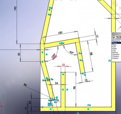

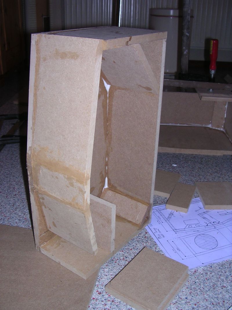

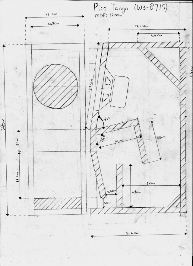

ja die Vifa zit er in de box is 38 cm hoog en 12 cm breed

Berichten: 12445
lengte van baffle, wat bedoel je er precies mee ?
Alle maten staan in feite in de bouwtekening ,of zijn simeplweg af te leiden.

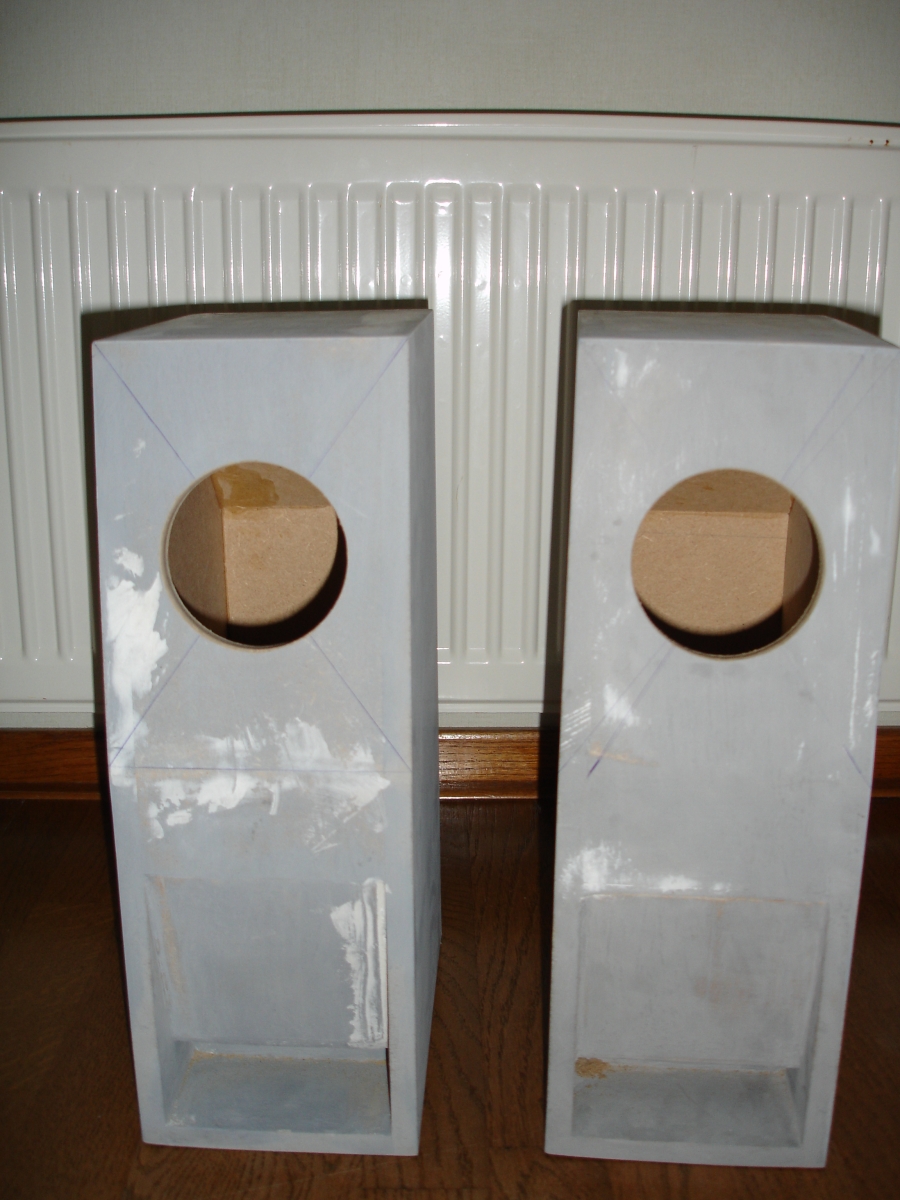

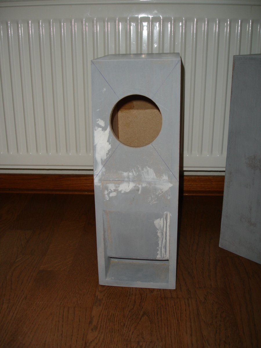

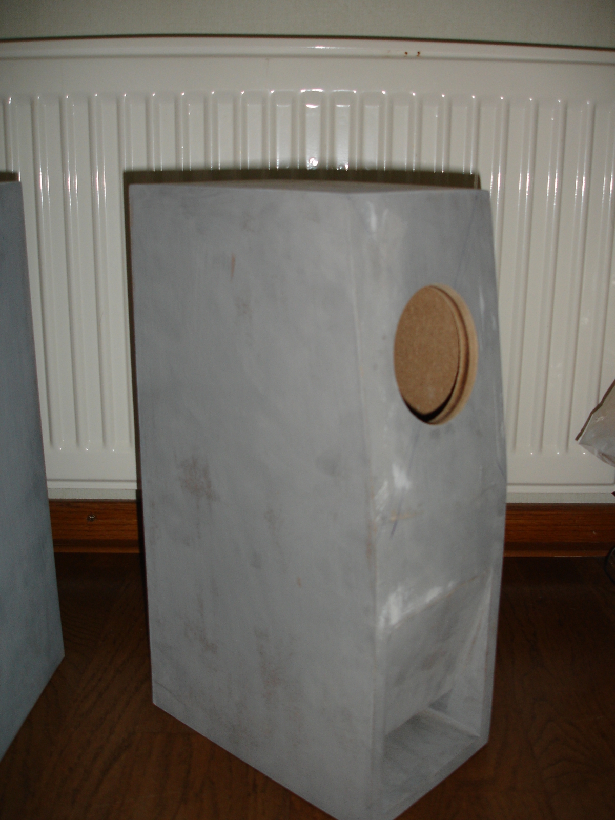

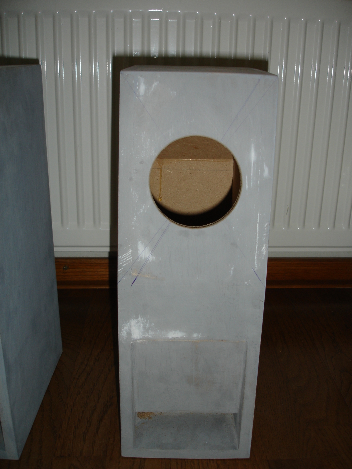

na een lange tijd van stilte is het moment aangebroken om weer en berichtje te posten. de pico's zijn al geschuurd en ge grondlakt en geplamuurd. gaten moet ik nog boren met gatenboor boor heb ik al :( houder nog niet :lol:
maar het schiet al lekker op. stgraks gaten boren en opniew grondlakken en dan de mooie hooglanslaklaag 8 keer er overheen:)
danielv
Berichten: 613
Lid geworden op: za 19 jan 2008, 16:31
Locatie: zuidhorn
Bericht door danielv »
[update] ik heb de gaten gemaakt ik hoop dat jullie de foto's mooi vinden[/update]

Dat wordt mooi glad zo 8) .
Heb je al geprobeerd hoe ze klinken? Ben er erg benieuwd naar :D (vooral hoe het hoog klinkt).

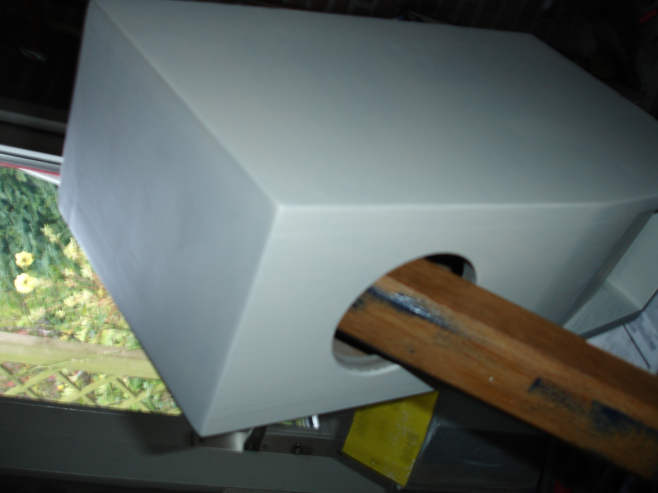

nee dat nog niet, ik heb 10 min geleden gaten geboord, ik heb al wel de speakertjes er voorzichtig in gelegd en ze pasten precies:) en het ziet er ook al mooi uit:)

ik dacht zelf aan de kleur zwart groen, dus zwart maar in het licht een groene glans, heeft iemand misschien een idee daarvoor?
ze zijn nu geschuurd en klaar voor de aflak:) :D

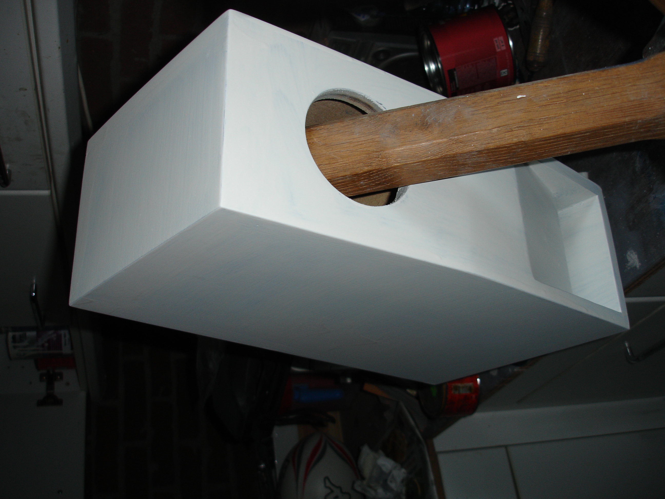

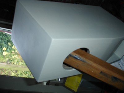

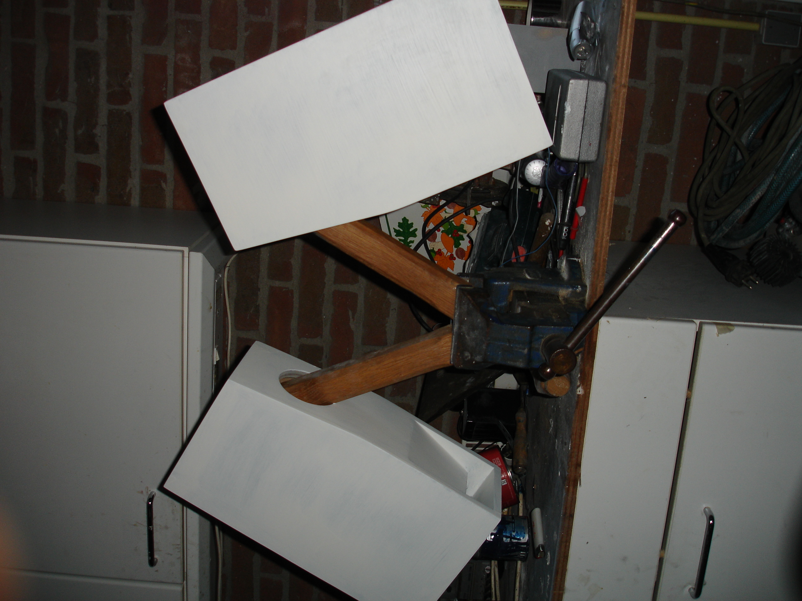

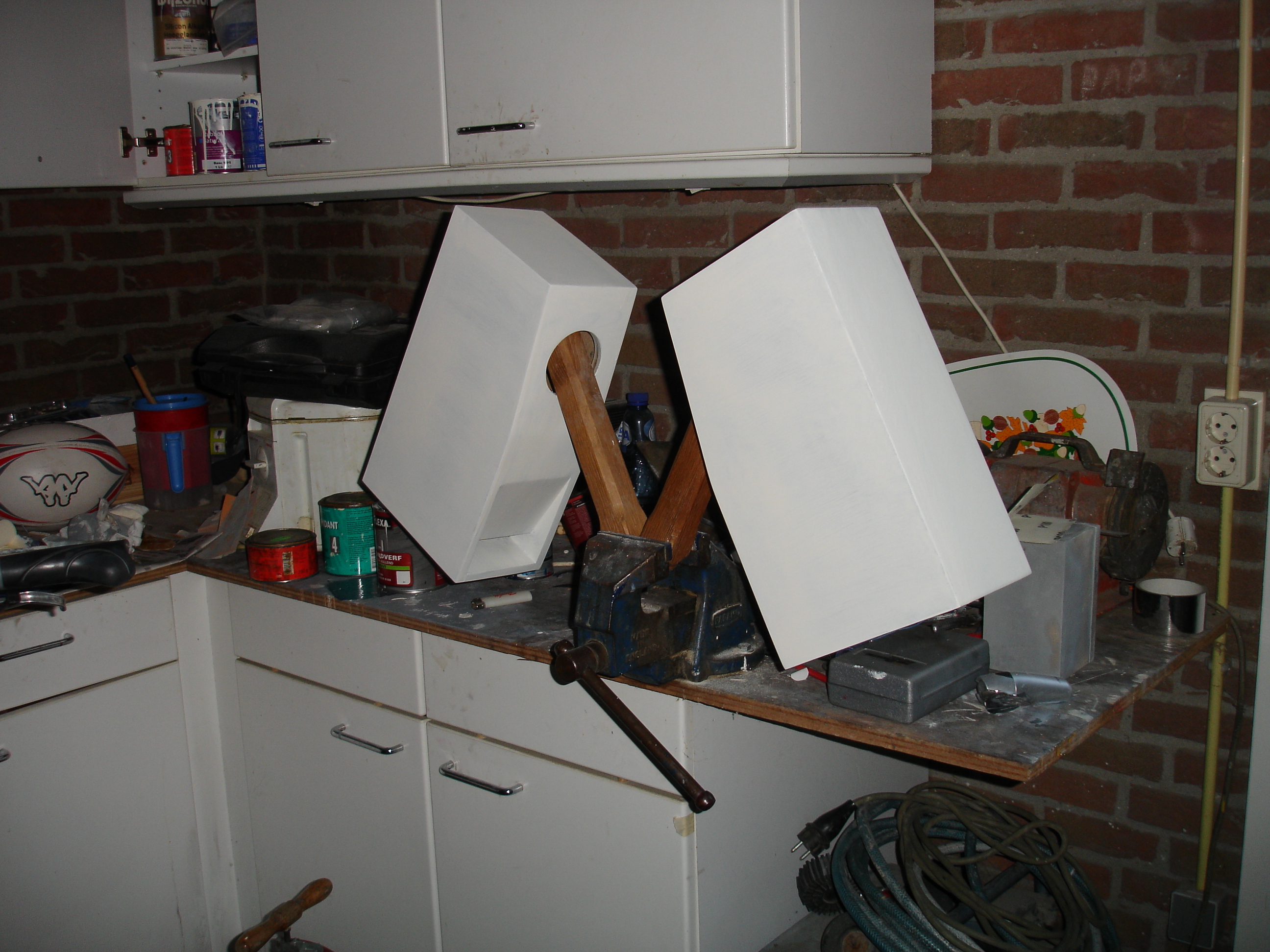

update: kleur is bekend en gekocht:)
nog even in de dekkende grondlak gezet en morgen laten spuiten:)
en dan een dezer dagen naar ovni en dan zijn ze klaar:)
