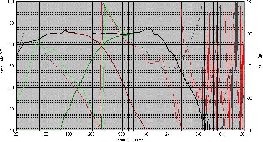

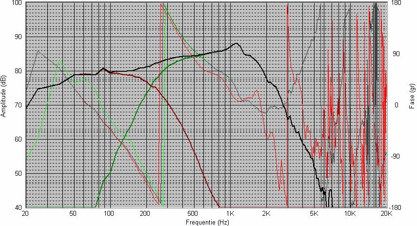

Nog even op zoek geweest naar wat het nieuwe filteren heeft opgeleverd, met in acht nemen van 4pi naar 2pi overgang.
Het bovenste plaatje geeft een indruk van hoe mijn speaker nu ongeveer zal meten opgesteld in de vrije ruimte, zonder vloer eronder, in een anechoïsche meetruimte. Let even niet op de curve boven 600Hz want bij deze curves is de middentoner onder een verticale hoek van 25 graden gemeten en is de tweeter respons weggelaten.
Het onderste plaatje geeft weer wat er gebeurt als ik de woofers 6dB omhoog schuif. Dit was hoe ik eerst altijd mijn filters deed en het dan vlak trok. Je ziet dat dan in het huidige filter er 0,7dB lift tussen 100 en 200Hz zit vergeleken met mijn oude manier van filtering. Dit zal het voornaamste deel van de verklaring zijn van het verkrijgen van de juiste hoeveelheid warmte in het geluid. In mijn eerdere open baffle systemen kwam ik in dat gebied net wat te kort. Je kunt dat wel proberen recht te trekken door de woofers nog harder te laten spelen, op zoek naar die warmte, maar dan heb je weer teveel bas. Het blijft dan gehoormatig niet helemaal kloppen.

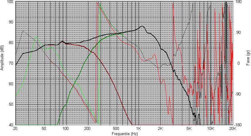

Hier een animatie van de drie grafieken.

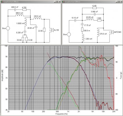

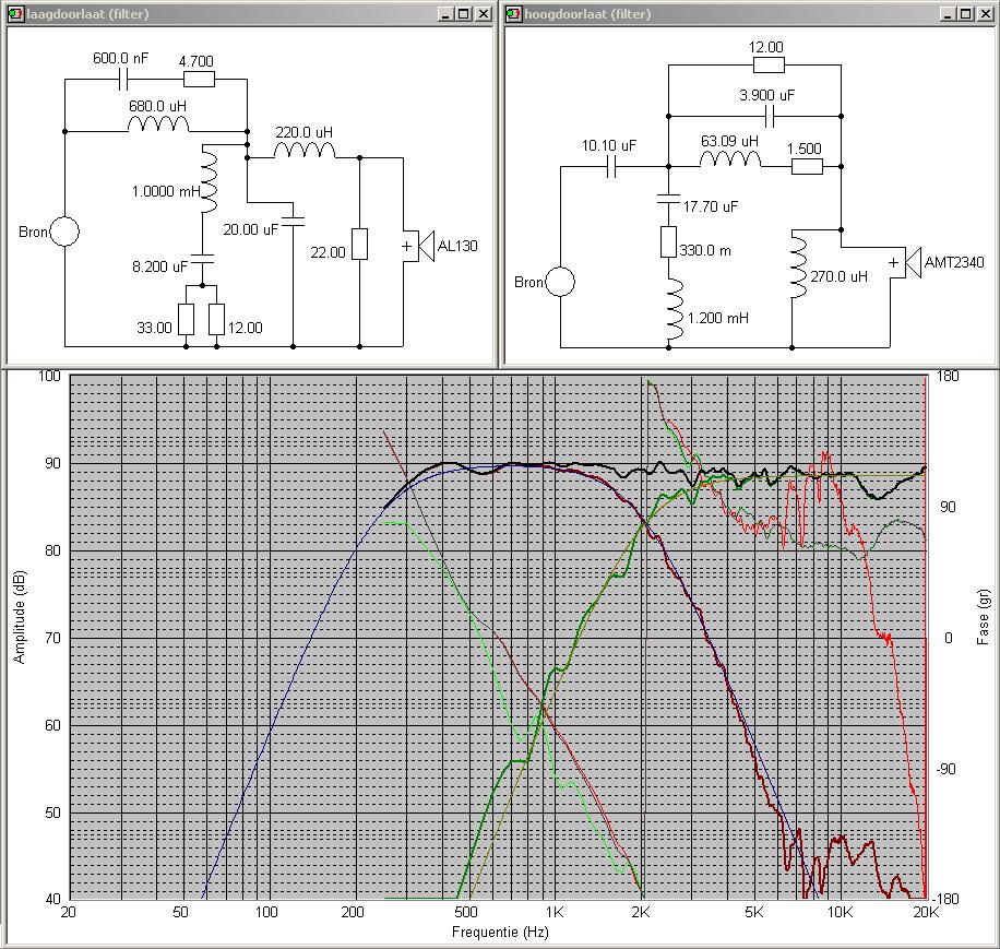

Ik heb gisteren de AL130 en AMT2340 opnieuw gemeten, onder een hoek van 7,5graden en aangestuurd door de actieve filters en UcD180 versterker. Daarmee de hele keten dus opgemeten. Op basis van die metingen heb ik het passieve filter nog iets kunnen verfijnen.
De basis van het filter is eenvoudig, een 3de orde laagdoorlaat en een 2de orde hoogdoorlaatfilter. Toch is het nogal complex geworden, het bevat in totaal vier notch filters:
- In het laagdoorlaatfilter pakt de ene notch de resonantie van de backwave van de AL130 aan op 1650Hz. Het resulteert in een zeer schone waterval.
- De andere notch in het laagdoorlaatfilter zet het opbreken op 8000Hz meer dan 40dB onder referentieniveau.
- In het hoogdoorlaatfilter pakt de ene notch de resonantie van de AMT aan op 1200Hz. De andere notch is om het oplopende hoog te compenseren. Dit haalt alle eventuele scherpte weg en laat de tweeter zeer zuiver klinken zonder enige vorm van hardheid. Ik sluit me helemaal aan bij de recensie van Bernd Timmermans over deze tweeter.
Bij het luisteren heb ik inmiddels gemerkt dat het laag een tikkie meer moet hebben dan de zuiver vlakke afstemming. Dat betekent een subtiele tilt-functie, die is meegenomen in het passieve filter door de tweeter iets zachter te laten spelen. De weerstand van 22ohm over de AL130 maakte het mogelijk om mijn mooie foliespoelen van 0,68mH en 0,22mH weer in te zetten, die ik nog over had van het 'mijn ultieme monitor' project. Zonder die weerstand kwam ik op waardes van 0,82mH en 0,27mH.
Als je goed kijkt zie je in de figuur de 4de orde Linkwitz-Riley doelcurves (dun blauw en donkergeel).

Volgens mij verplaats je met je oude methode ook het kantelpunt van 230 naar 270 Hz. Klopt het dat je bij je oude filter de een hoogdoorlaat voor het mid gebruikte met een hoge kwaliteitsfactor om het dipoolafval wat te compenseren? En gebruik je nu een shelving filter om hetzelfde te bereiken? Misschien dat deze twee effecten samen het verschil in warmte kunnen verklaren? Blijft lastige materie, echt snappen doe ik het niet.
Net andersom. Omdat ik de woofers gewoon in de simulatie vlak liet aansluiten en ze in de praktijk 6dB minder gain moest geven verplaatste ik het kantelpunt akoestisch juist omlaag.
De Q-factor is nu zelfs hoger, het was in het vorige filter vooral een diepe notch waarmee ik meteen de dipoolafval compenseerde. Dit is op zich niet zo relevant als het akoestisch resultaat een lage Q-factor heeft. Ik heb in dit filter een actieve shelving lowpass gebruikt omdat dat beter is voor het rendement. In het vorige filter moest ik het hele gebied vanaf 1000Hz zo'n 6dB dempen in het passieve filter.

Even een update over het filter. In eerste instantie een grote teleurstelling, er was een bepaalde hardheid over de klank gekomen. Hoe kan dat nu, hoe kan dat nu. Wel, ipv de 0,33ohm weerstand voor de notch van de AMT2340 had ik er een 3,3ohm exemplaar ingestopt! Kreun. Dat betekende trouwens nog steeds een niveau van 15dB onder ref voor die resonantie op 1200Hz. Maar het hoorbare effect was breedbandig en klonk niet als een resonantie. Heel vreemd. Afijn, juiste weerstand erin en dat gaf gehoormatig een zucht van verlichting.
Daarna heb ik het top-end nog iets bijgesteld. In plaats van een vlak lopende respons op 7,5 graden heb ik het vlak lopend op 0 graden gemaakt. Hierdoor loopt het uiterste hoog op 7,5 graden ietsje af. Gehoormatig geeft dit meer warmte en losheid aan het geluid. Je hoort de AMT nu niet meer als zodanig, dus het effect is niet spectaculair. Maar dat krijg je altijd als de drivers goed geintegreerd zijn, dan verdwijnt laag/mid/hoog. Op de een of andere manier vind ik dit trouwens met open baffle veel gemakkelijker te bereiken. Heeft vast te maken met de uniformiteit van het afstraalgedrag.
Het laag had ik al 2dB extra gegeven en het hoog heeft nu dus 1dB verzwakking met aflopend top-end als je de speakers ietsje naar buiten draait. Over het gehaal kom ik daarmee toch weer uit op de 2dB/dec tilt van mijn vorige project. Omdat dit op deze wijze al eenvoudig gerealiseerd is hoef ik ook niets meer aan het actieve filter te veranderen.
