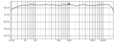

En het vervolg. Kast 1 is af met het druppelvormige midkastje, en vandaag de rechthoekige kast gemaakt. Kast 2 staat nog zonder front dus heb dit losse front gebruikt om de rechthoekige kast achter te bouwen (tijdelijk).
Dus we hebben twee gelijke frontjes met leer, alleen met een andere kast erachter. Zal een appart topic openen in "meten" of "kastbouwen". (zit nog even te denken waar dit het beste past). Verder is de demping hetzelfde bij beide kasten, met als enige verschil dat de rechthoekige kast wat pritex heeft aan de achterkant. Verder beide dezelfde hoeveelheid wol en hetzelfde vilt aan de wanden.
Ben benieuwd wat de resultaten zullen zijn. Wordt vervolgd in ditdraadje.

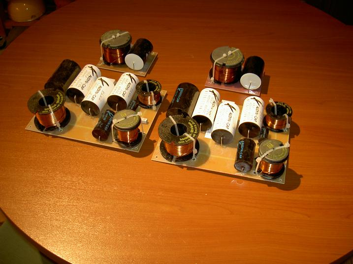

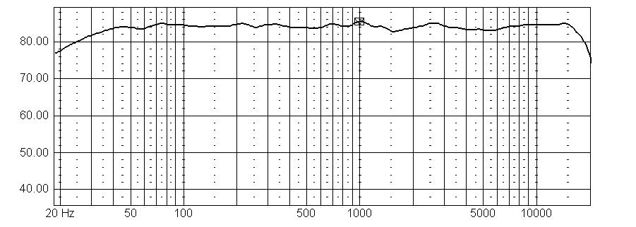

Vanavond wat aan het meten geweest met ATB en DLSA. Leuk kunnen vergelijken. Maar gelijk om te meten maar eens het filter in elkaar gezet. Bleek niet ver van de simulatie af te liggen. :)
Her en der wat aangepast, maar resultaat is er zeker. Zal tzt wat meer uit de doeken doen van de metingen en filter, maar voorlopig even het resultaat van avondje stoeien met onderdelen.....

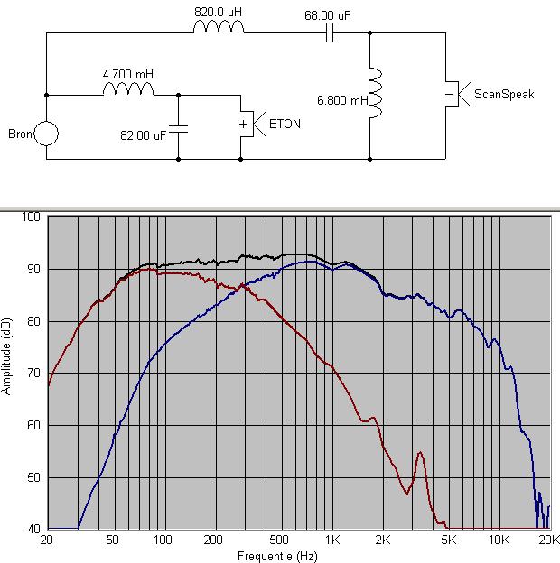

Berichten: 12871
wasdanou? Geen seriefilter?
Berichten: 12449
Ja, dat valt me ook wel tegen :P
Maargoed serie filter wil ook niet in alle gevallen lekker werken (zelfde geldt voor een parallel filter)

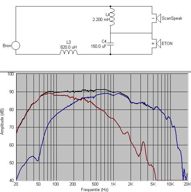

Jep, kan ook, maar ik zie niet echt voordelen bij een seriefilter voor laag/mid en dan daaraan de tweeter parallel. Andersom kan ik me het wel voorstellen, serie mid/hoog en parallel laag. Kan ik nog bi-ampen, maar andersom. Zou er een voordeel zijn?
Berichten: 12871
Omdat de drivers op de laagmid overgang nog erg vlak zijn werkt een seriefilter optimaal voor een vlakke respons. Het kan eigenlijk niet fout gaan. De impedantiepiek van de woofer is meteen een sperfilter voor de mid. Met weinig en relatief kleine componentwaarden komt het lekker uit. Ik ontdekte dit voor het eerst bij het project van dre. Zie hieronder een seriefilter en ik heb daarna de curves benaderd met een parallelfilter. Het kan wel met kleinere componentwaarden voor het parallelfilter maar dan wordt je gedwongen tot een ander, hoger overnamepunt. Een ander nadeel van het parallelle filter is dat de grote spoel van 4,7mH zorgt voor elektrische opslingering in het laag, iets boven de impedantiepiek van de woofer.
Ik weet natuurlijk niet of het ook zo lekker gaat met jouw units.

Na de afgelopen week lekker te hebben geluisterd, getweaked en nog meer geluisterd kom ik toch steeds weer bij het eerder geplaatste schema. Er is wel 1 klen dingetje wat ik nog ga doen en dat is de serieweerstand bij de tweeter in tweevoud uitvoeren d.m.v. een schakelaar. Ik vind zelf als het frequentie verloop recht is het erg lekker klinken, maar ok hem ietswat rusiger te laten klinken kan ik m.b.v. die schakelaar het hoog dB'tje dempen. Wordt ie iets "smoother" van. Dus verder is er niets veranderd aan het schema vandaar dat ik de printen maar eens gemaakt heb. Nu nog een kastje ervoor maken. Als idee had ik een kleine Dryade te maken voor het filter. Beetje mini-uitvoering voor het filter dus. Leek me wel grappig. (andere suggesties natuurlijk welkom). De print is ook dit keer met de dremel gemaakt... :)

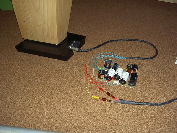

Heb nog wat zitten brainstromen over de filterkast.....en werdt met de twee printen toch best wel groot. Volgende op gevonden: kleine printje voor het laag gaat gewoon de speaker zelf in....de rest (voor mid en hoog) gaat de filterkast in. Als er dan nog wat getweaked moet worden zal het vooral daar zijn, en met de bekabeling kwam het ook goed uit.

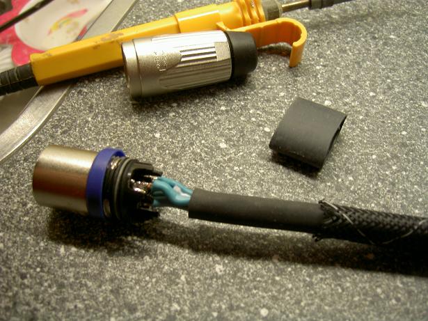

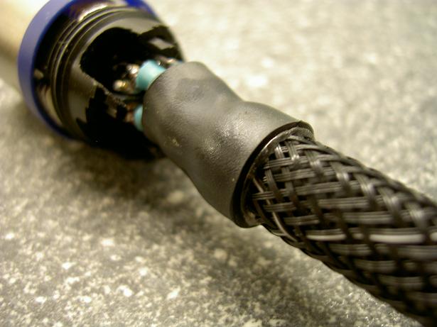

Ohja, de kabel (slang) tussen het filter en speaker is gemaakt van 4x2,5mm Sommercable (zeer flexible), wat krimpkous met lijm erin en een leuke zwarte (met streepje) kous erover.
