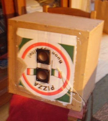

Huppatee, eerste experimentje. 56 liter gesloten (kast is ooit gemaakt om de vas van een 12 inchert te meten) Anderhalfweg, snijfrequentie 700 hertz.
Wat kan ik dr nu al over zeggen: Anderhalfweg geeft voor mij makkelijk genoeg bass. Ik denk dat de vervorming in het laag wel vrij hoog is, maar dat komt misschien ook omdat de baffle van karton is. En ik stoor me een beetje aan het opbreken rond 8 Khz. Best een leuk speakertje, kan stereo denk ik erg goed klinken.

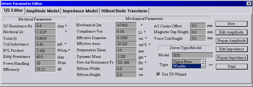

Nou, vooruit, ik ben gaan rekenen met de parameters van Hivi en van John Krutke:
Hivi raadt aan om een box van 2 liter te gebruiken, met de parameters van Hivi zelf levert dit een Qtc van 1,25 op. De fc is dan 107,3 hertz, de f3 is 78 hertz.
Met de parameters van John Krutke levert 2 liter een Qtc van 1,18 op, de fc is dan 124 hertz, de f3 is 91,7 hertz.
Ik heb ook berekent hoe groot het boxje moet zijn om een Qtc van 1,1 te krijgen:
Hivi parameters: 4,01 liter, fc = 94,6 hz, f3 = 71,5 hz
John Krutke: 3,8 liter, fc = 115,5 hz, f3 = 93,8 hz
Deze gegevens zijn natuurlijk voor 1 driver. Het volume van mijn box wordt denk ik dus tussen de 4 en 8 liter. De genoemde 6,7 liter zou wel eens het beste compromis kunnen zijn tussen afmetingen en laag.

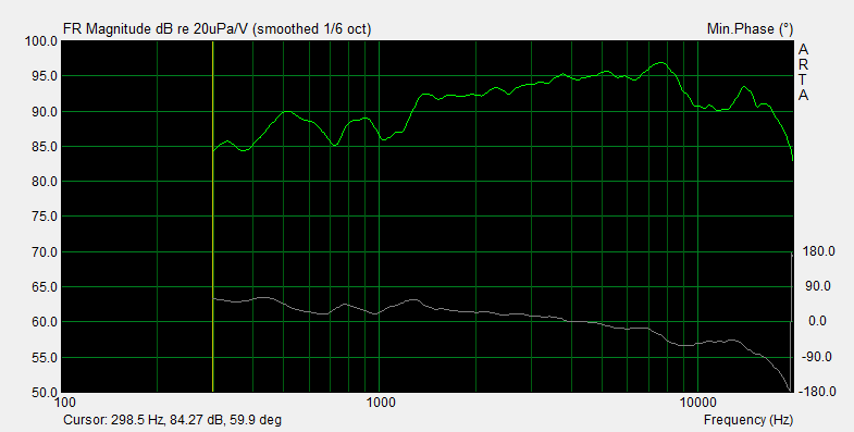

Misschien heb ik het gemist, maar zijn er al .frd en/of .zma files beschikbaar van de B3S jes? Ik kan ook zelf gaan meten, maar voor een eerste simulatie is het wel makkelijk om alvast wat meetdata te hebben.
Berichten: 12445
Niet echt, dit hangt natuurlijk nogal van je baffle af.
Je kan wel de grafiek van de B3S (oneindig grote baffle) overtrekken.
Echter is dit niet helemaal wat je in het echt zult zien.
(lees; eigenlijk helemaal niet :P )
Ik heb hier een spl file die ik over getrokken heb.
Ik zal binnekort de meting zelf een posten, dan kan je de verschillen zien :)
B3S spl.rar

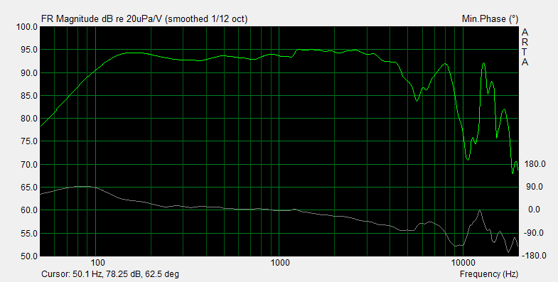

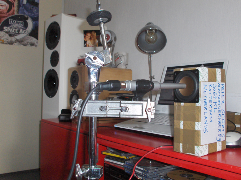

Ik heb m'n meetmicrofoon maar eens uit de kast getrokken en wat metingen gedaan aan de B3S. De B3S zit ik een 8cm breed kastje. Een meting is close range (ongeveer 1 cm), de andere is op ruim 40 cm genomen. Tevens heb ik een zipje bijgevoegd met .frd files van de twee metingen en een getraced .zma filetje (van zaphaudio.com)
B3S_Metingen.zip
(14.35 KiB) 59 keer gedownload
Berichten: 12445
zeer mooie meting !
Mag ik vragen in wat voor kast dit is ?
(volume, hoogte breedte etc)
Mijn metingen waren nmlk met een 2 weg MTM (d'appolito dus) wel wat anders)
peter geerts
Berichten: 145
Lid geworden op: ma 22 aug 2005, 23:10
Bericht door peter geerts »
b_force schreef:
zeer mooie meting !
Kast is misschien een groot woord...
opgevuld met BAF, alle openingen met tape afgedicht, afmetingen: 8 x 11 x 21 cm = 1,8 liter
Berichten: 12445
hahaha, gewoon de verpakkings doos gebruikt :P
Ook erg origineel :)
Overigens is die dichtbij meting natuurlijk anders.
Je 40cm meting klopt al beter zie ik. Ik had een meting van bijna 1 meter.
Bij de dichtbij meting zie je hoe hard hij opbreekt.
