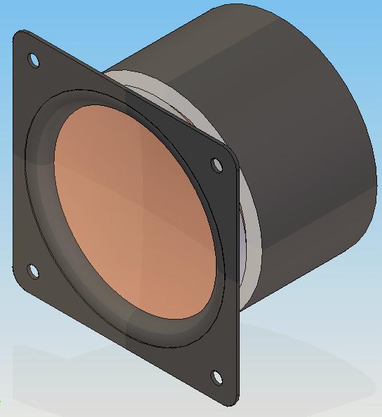

Om maar alvast even zo vrij te zijn heb ik de driver even in 3d gegooit zodat jullie die kunnen naar vrij willen kunnen gebruiken om mee te ontwerpen.
Bij deze dus de part en picture.

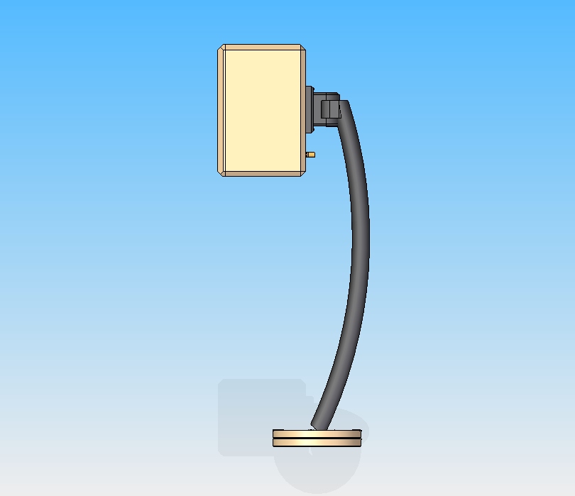

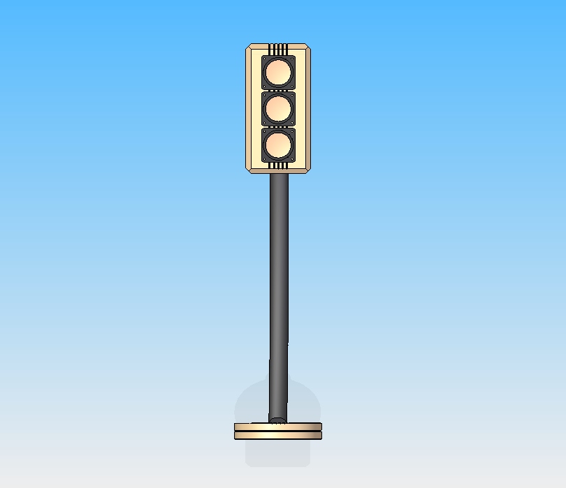

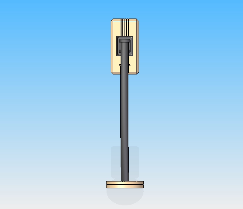

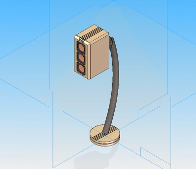

Ik ga ze gebruiken als rear speakers voor naast mn bed. Niet dat ik een 5.1 opstelling heb. Maar voor savonds een zacht muziekje en dan direct naast bed als kleine monitor op een voet. Ik had het volgende ontwerp in gedachten.
Ze staan alle 3 parralel aangesloten met waarschijnlijk een klein impedantie correctie netwerkje. Ze zullen gaan zitten in een 7,5 liter kist met een flinke hoeveelheid baff demping.

hoe zit het nu met dat hoog?
Krijg je geen nare effecten, als 3 weergevers hetzelfde voor hun kiezen krijgen?

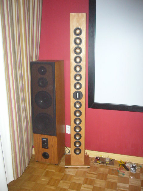

Kwam dit nog tegen:
http://www.diyaudio.com/forums/attachme ... 1132607939
http://www.diyaudio.com/forums/attachme ... 1132278472
Men maakt hier gebruik van de ronde versie. Specificaties zijn nagenoeg gelijk. Inspiratie dus...

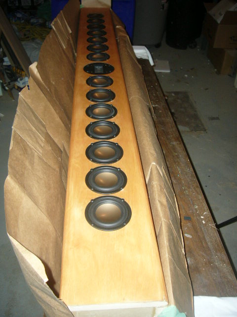

Wat is de vereiste minimale luisterafstand van dit soort line arrays? Het lijkt me wel wat, bijvoorbeeld de thin red lines uit de K&T of een Hi-Vi creatie, maar ik heb maar zo'n 2,5-3 meter tussen bank en muur. Is dat wel genoeg?
Ik luister nu met 20cm breedbandspeakers. Voor het afstraalgedrag zou ik liever met kleinere drivers werken, voor de dynamiek liever met grotere. Zo'n line array lijkt me dan conceptueel een goede middenweg, minder bundeling met een groter membraanoppervlak. Maar ik maak me dus wat zorgen over de bruikbaarheid in mijn luisterruimte.

is dit wel een Line array, of gewoon een box met veel drivers ?
Wel STRAK kastje.

Nou ja, het ziet er in ieder geval uit als een line array... :wink:
Zoals deze:
