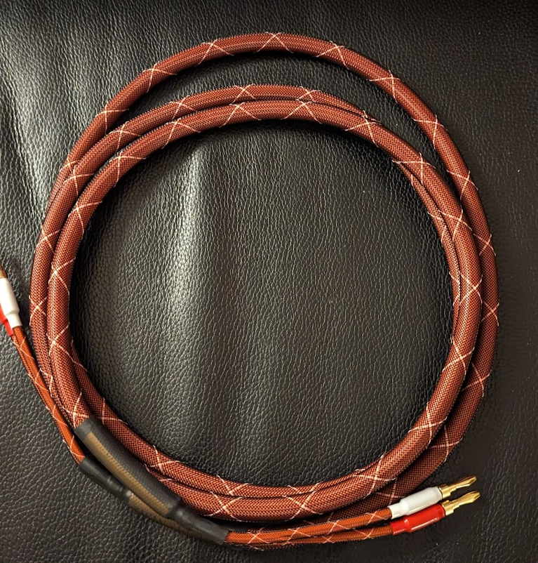

Goed, nu dat duidelijk is en er nu dan maar een kabel aan die wat makkelijker voor dit soort fouten behoed, er aan gekoppeld.

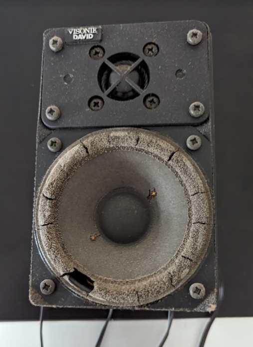

Voor het kleine David boxje zijn de rolrandjes binnen, en dan kunnen we eens zien of die dan ook weer gaan klinken.
Dat zal wel een verschil zijn.

En met die andere kabel is je laag weer wat je laag zou moeten zijn en dus nu weer geworden is na vervanging van die oude kabel?
Re: Luidsprekers met een 2e kans.
Ik begrijp niets van dat verhaal.
Komt dat door het tijdstip van posten, of door dat ik nog niet wakker ben??? :think:
VintageHarry
Berichten: 2411
Locatie: Bij Arnhem
Bericht door VintageHarry »
Het lag niet aan de kabel maar aan de aansluiting tussen filter en plug in de box begrijp ik.
cool
Berichten: 1126
Bericht door cool »
Ik kan wel wat opheldering geven. De speaker was verbonden met een kabel vanaf de versterker met aan het eind een overgang (van Neutrik Speakon naar een stukje kabel) die aan de luidspreker aansluiting achterop de nw speaker(filter dus) zit.
Deze kabel is blijkbaar in zijn geheel vervangen door de bruine kabel die op de foto staat. Ik denk dat ik het zo goed omschrijf.
Prima verbetering Hans!!!
Berichten: 28474
Ik heb het idee dat er wat uit fase heeft gestaan.
Berichten: 17867
Klopt!

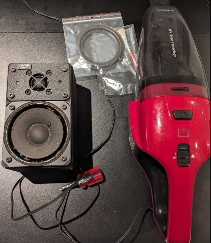

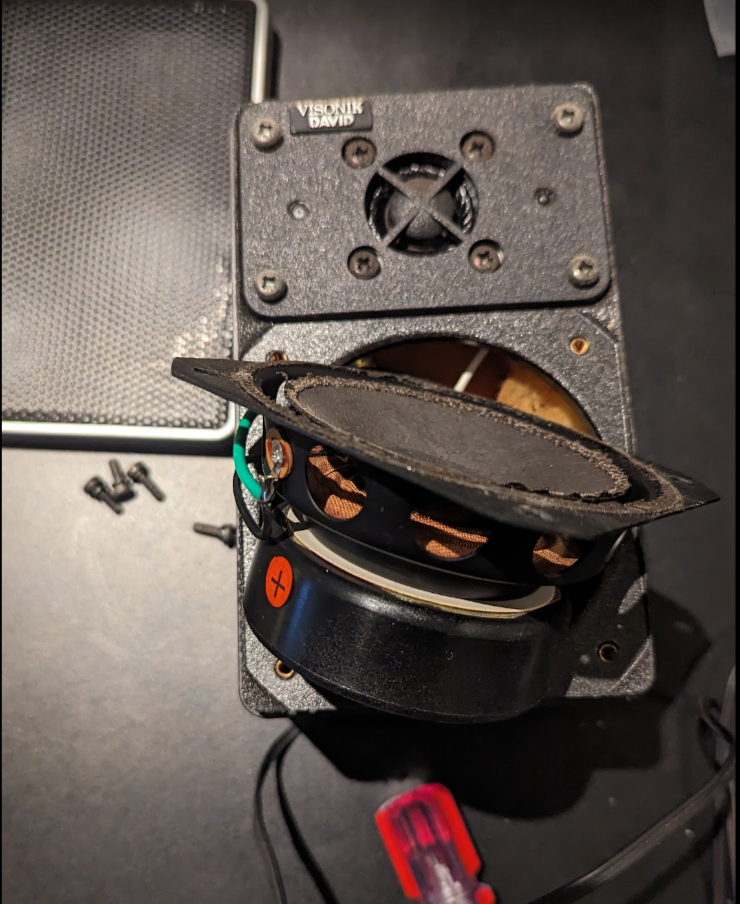

Even met de kruimeldief wat rolrand weggezogen :)
De bedrading is wel erg krap en met een lekker ouderwetse DIN plug, we gaan zien dat we dat wel gelijk wat verbeteren.
Even zien of er nog wat in het magazijn ligt. :think:

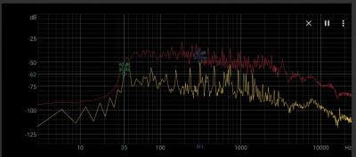

Vandaag eens wat laag spul gespeelt, en dan er eens wat gemeten met de telefoon.
Voor wat het waard is, maar in de verst van de luidsprekers (In de open keuken) hoor je best stevig laag.
En eens even de afstand gemeten, dat is dan 9 meter. :D
