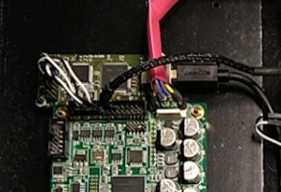

Welke draadjes peter? Die 10mm header pinnen? Er zitten geen draadjes tussen de Amanero en de print.

Oh dat was niet zo duidelijk. Zorg i.i.g. voor een deugdelijke (gesoldeerde) aardverbinding tussen beide bordjes.

Bij mijn laatste DAC mat ik een duidelijk hogere ruisvloer met een stukje bandkabel tussen de digitale sigma-deltamodulator en de DAC-print, ondanks dat er een aarddraad tussen de data en de klok zat. Met de klok gescheiden van de rest (bandkabel gesplitst, later met een stukje coaxkabel voor de klok) werd het duidelijk beter.
Het is allemaal niet 1:1 te vergelijken, want ik heb een veel kortere FIRDAC en geen Amanero maar een FPGA-module met een paar flip-floppen erachter.

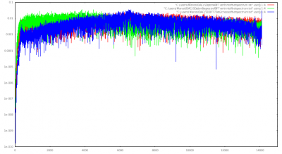

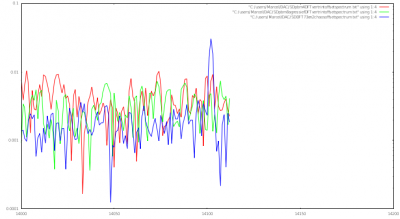

Ik moet even op zolder kijken voor die literatuur waar je om vroeg. Hieronder staan een paar simulatieplaatjes van een sigma-deltamodulator die op 28,224 MHz draait, de horizontale as is de frequentie in kilohertz, de verticale as is logaritmisch, elk groot hok is een factor 10 dus 20 dB. De twee grafieken zonder toon net onder de Nyquistfrequentie zijn voor geditherde quasi-multibitssystemen, die met piek is een chaotische eenbitter. Zonder chaos zou de piek veel hoger zijn. Het ingangssignaal was een kleine offset.
Het is gesimuleerd met een paar Pascalprogrammaatjes, ik weet alleen niet meer precies welke van de vele Pascalprogrammaatjes die ik op mijn computer heb staan. Als je wilt, kan ik dat uitzoeken.

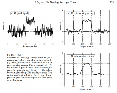

Peter, ik denk inderdaad dat de 32 taps een aardig compromis is. Het is ook bedoeld voor minimaal DSD128 en liefst DSD256 en DSD512. Die laatste twee draaien bij mij erg mooi.
Wat ik met het argument van ruisonderdrukking probeer aan te geven, is dat dit door een moving average ook op het gewenste signaal gebeurt. Je behoudt gewenst signaal en random noise wordt onderdrukt. Dit is niet hetzelfde als een laagdoorlaatfilter dat alleen hoogfrequent spectrum (inclusief ruis) wegfiltert. Een filter is geen 'in-band' ruisonderdrukker. De FIRDAC doet dus twee dingen. Filteren en ruisonderdrukken.
Met 4 punten geeft dat slechts 6dB ruisonderdrukking. Met 32 punten zit je op 15dB.
Analog.com schrijft er een aardig artikeltje over: https://www.analog.com/media/en/technic ... k_ch15.pdf
