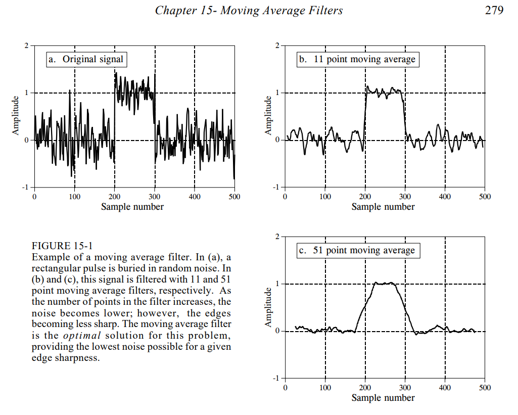

Peter, ik denk inderdaad dat de 32 taps een aardig compromis is. Het is ook bedoeld voor minimaal DSD128 en liefst DSD256 en DSD512. Die laatste twee draaien bij mij erg mooi.
Wat ik met het argument van ruisonderdrukking probeer aan te geven, is dat dit door een moving average ook op het gewenste signaal gebeurt. Je behoudt gewenst signaal en random noise wordt onderdrukt. Dit is niet hetzelfde als een laagdoorlaatfilter dat alleen hoogfrequent spectrum (inclusief ruis) wegfiltert. Een filter is geen 'in-band' ruisonderdrukker. De FIRDAC doet dus twee dingen. Filteren en ruisonderdrukken.
Met 4 punten geeft dat slechts 6dB ruisonderdrukking. Met 32 punten zit je op 15dB.
Analog.com schrijft er een aardig artikeltje over: https://www.analog.com/media/en/technic ... k_ch15.pdf
