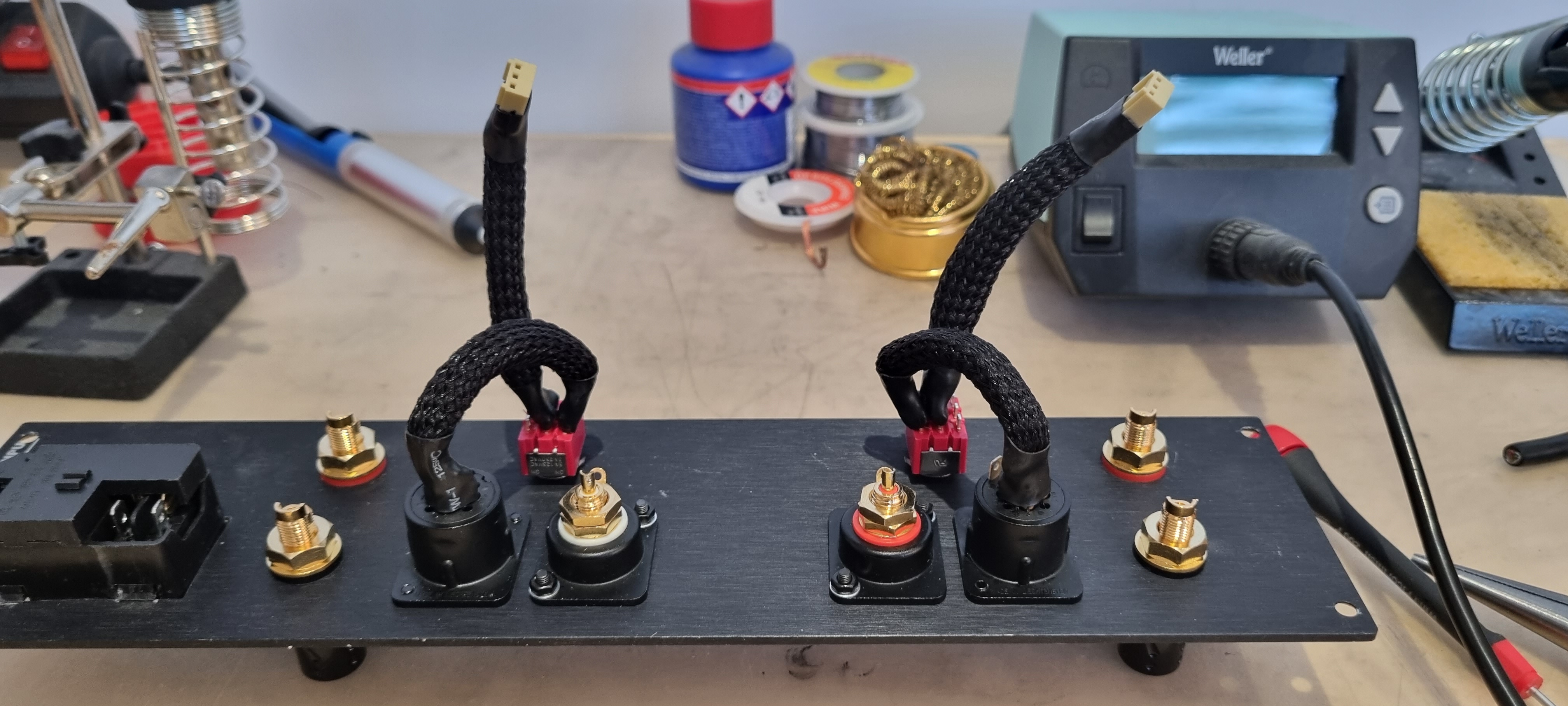

Is er inderdaad in gegraveerd met een laser.

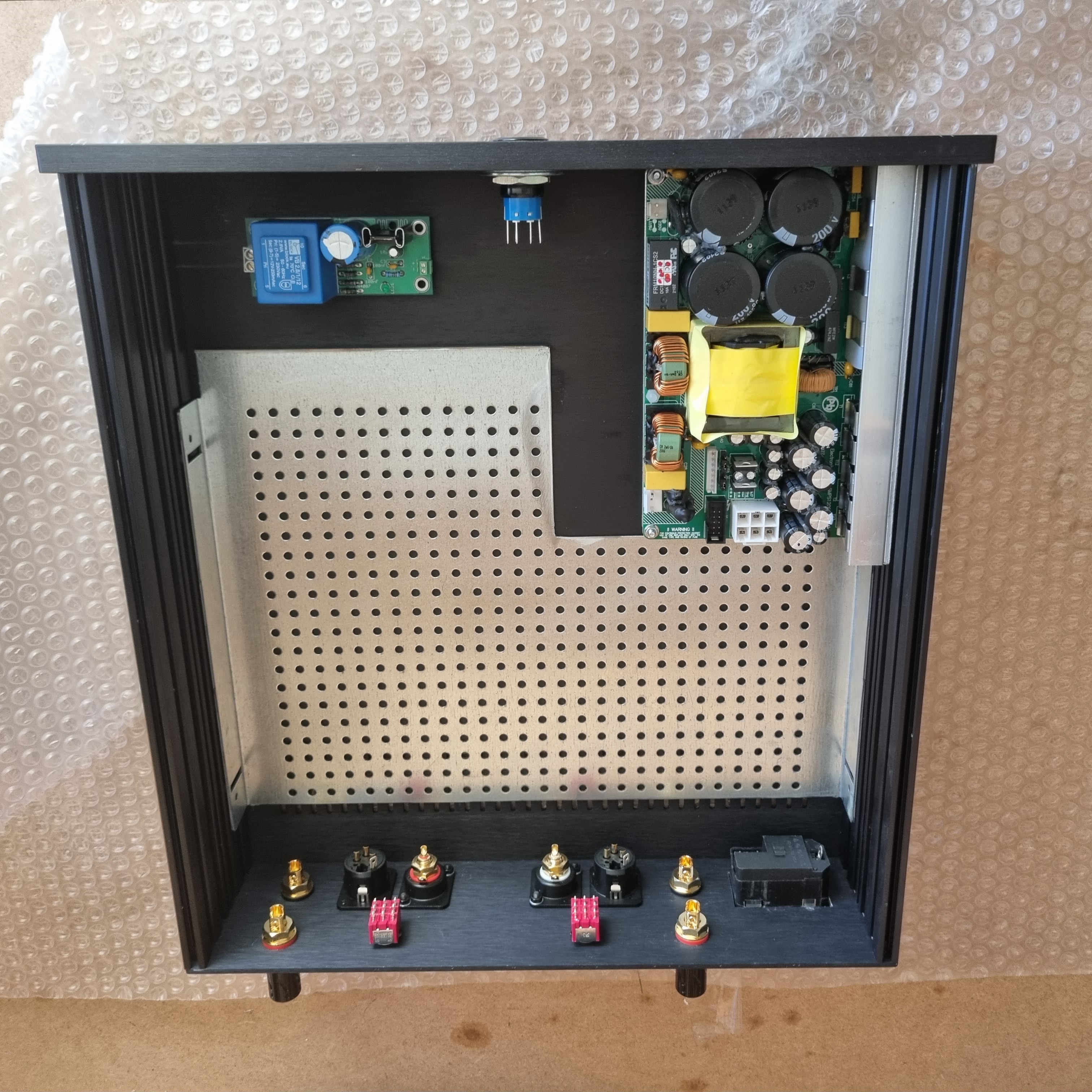

Nog even het binnen paneel op maat gemaakt om daar straks de versterker modules op te monteren en zodat de bekabeling netjes weggewerkt kan worden.
Ben er alleen nog niet helemaal aan uit waar ik die 12v voeding ga monteren :think:

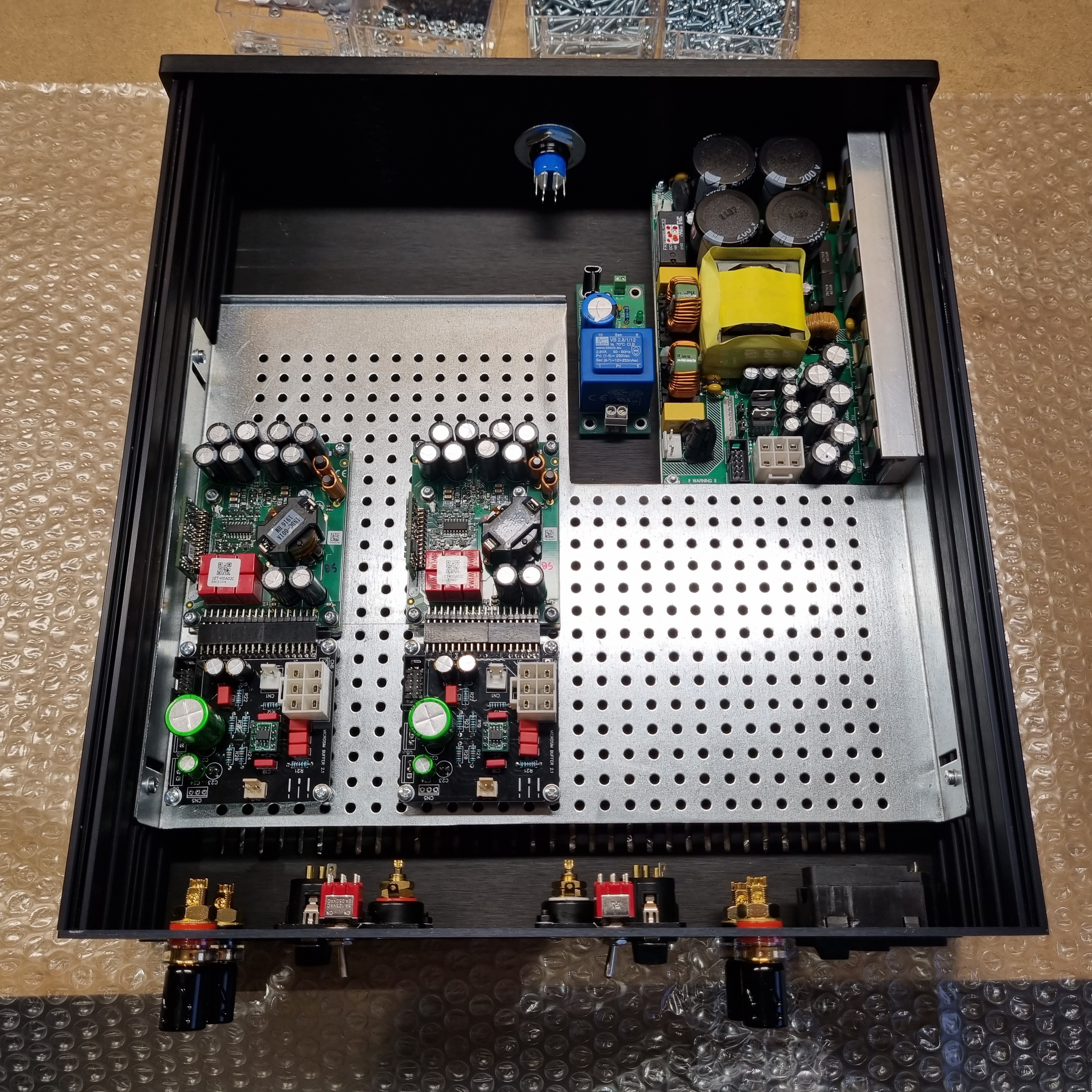

Versterker modules en buffer gemonteerd. Alleen nog de 12V voeding monteren. Zou dit een goede plaats zijn voor die voeding zodat er geen problemen komen tussen de 12v voeding, smps en versterkers? Dit is volgens mij wel de makkelijkste plaats om straks de bedrading netjes te leggen en toch kort te houden.
Re: Purifi met Microsim buffer (OPA1656)
Met wat tyraps en plakvoetjes met het goed mogelijk zijn om dat netjes en strak te bekabelen.
Je zou kunnen overwegen de 12 Volt voeding rechtsonder te plaatsen.
Hoe ga je eigenlijk de netspanning splitsen ?

ik probeer de 12V voeding dicht bij de aan/uit schakelaar te houden omdat hij naar aangesloten wordt. als ik hem rechts onderin bij de netentree plaatst krijg ik nog meer lange kabels door de kast heen.
bij de net entree plaats ik meteen 2 kabels in de fast-on stekkers. 1 richting de SMPS en 1 richting de 12v voeding. die twist ik dan en laat in in het nylon huls naar de voedingen lopen. Laat leek mij de netste manier en zo ver mogelijk bij de ingangen en de versterkers vandaan.

Met een ringkern trafo rechts onder in de hoek zou dat toch geen probleem moeten zijn?
Ik laat bij de laatste versterkers nooit geen 230v naar de schakelaar lopen maar doe dat met laagspannings signaal van een dipswitch v/d afstandbediening.

Een ringkern trafo is niet nodig. De SMPS wilt netspanning. De 12v voeding wilt ook netspanning. Dan gaan er vanuit de 12v voeding kabels naar de schakelaar om de SMPS in stand-by te zetten en de led in de schakelaar te laten branden.
Ik ben alleen benieuwd of de 12v voeding zo naast de SMPS kan staan zonder problemen met de SMPS of de versterkermodule.
