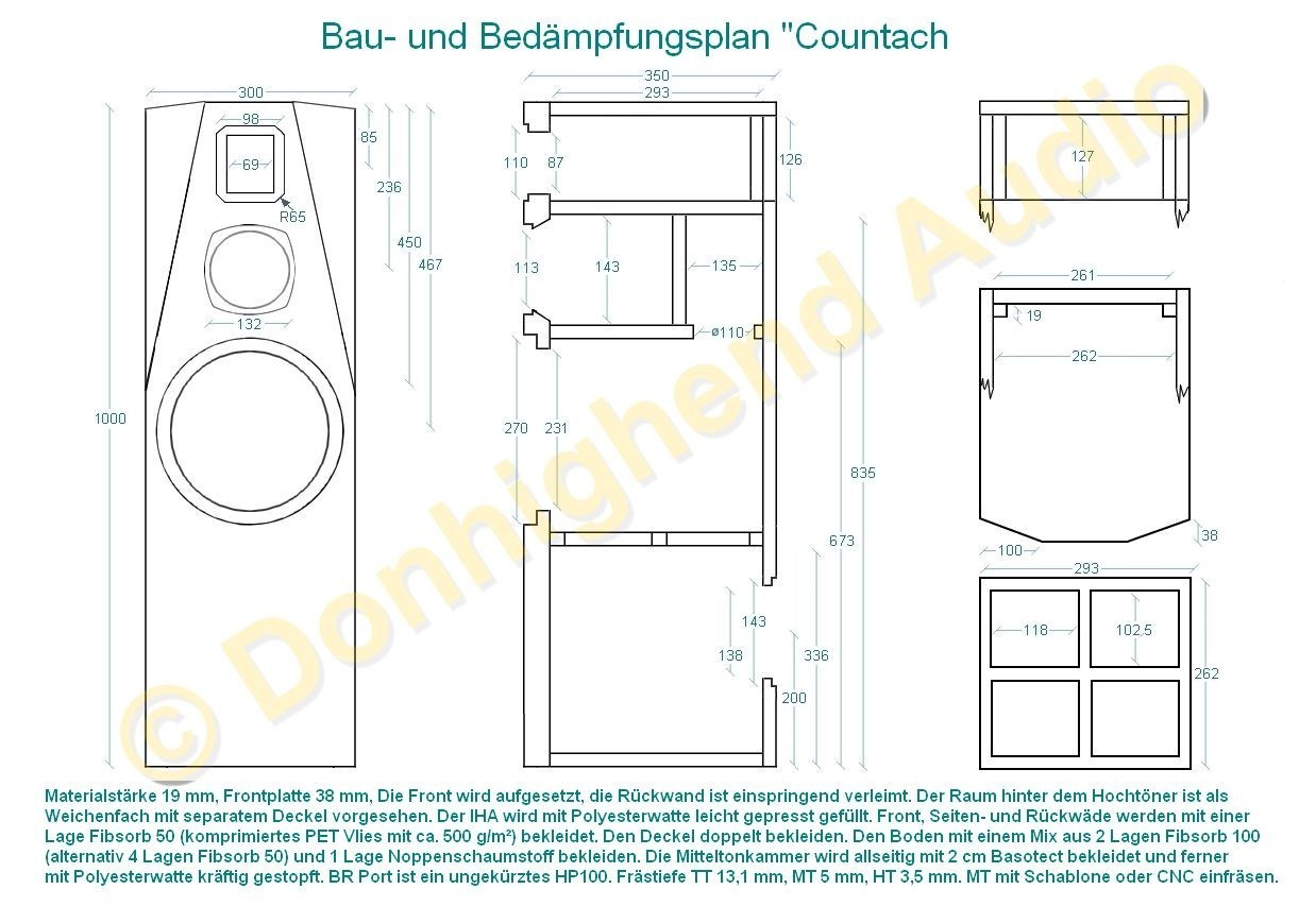

Shadow schreef:
De terminals bedoel je?
Ja het luidspreker aansluiting blok. Waar in dit schema hang je dat ding ergens.
Berichten: 20404
Re: 3 weg systeem bouwen(type Countach).
Onder de poort toch?

Je bedoelt onder de baspoort?
Daar is geen plaats genoeg, unit is 100 mm rond.
Kan ik hem in het midden plaatse achter de woofer?
Berichten: 8114
Tja je kabel komt over het algemeen over de vloer naar je speaker toe dus wat zal dan de beste plaats zijn???

Je hoeft geen inbouw aansluitingen te gebruiken, er zijn ook aansluitingen die je in een boorgat kan stoppen. Daarvoor heb je onder de poort zat ruimte.
Edit: deze bedoel ik. https://www.soundimports.eu/nl/dayton-a ... a-38g.html

Nee het filter komt bovenin achter het luikje.
Ik heb een ronde aansluiting besteld die er in valt met 2 connectoren, daarom past die niet onder de baspoort.
Of de poort wat hoger plaatsen.
Wel weinig ruimte,misschien dat zo dicht bij de bracing de afstemming wat veranderd....

Ik zou inderdaad geneigd zijn om de poort op de aangegeven plaats te laten
Dan zet ik de aansluiting liever boven die bracing, als dat invloed kan hebben.
Nee,daar kan ie prima.
Hangen wel je kabels voor je poort te bengelen.
pappaleo schreef:
Ja,het blijft een compromis.....

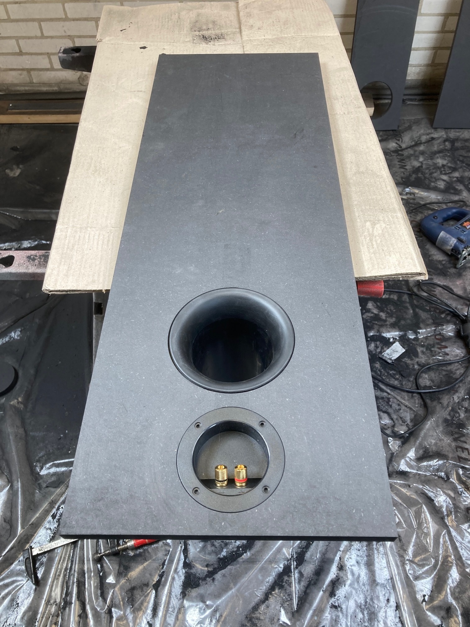

Vandaag aan het frezen geweest, de basppoort, LS aansluiting en poort voor voor de bas demping gefreest, past netjes, de 100mm poort trilt er in ieder geval niet uit. :lol:
Ik heb zelfs de baspoort niet hoeven te verplaatsen, hij paste er nog onder. :yeah:

Keurig!
