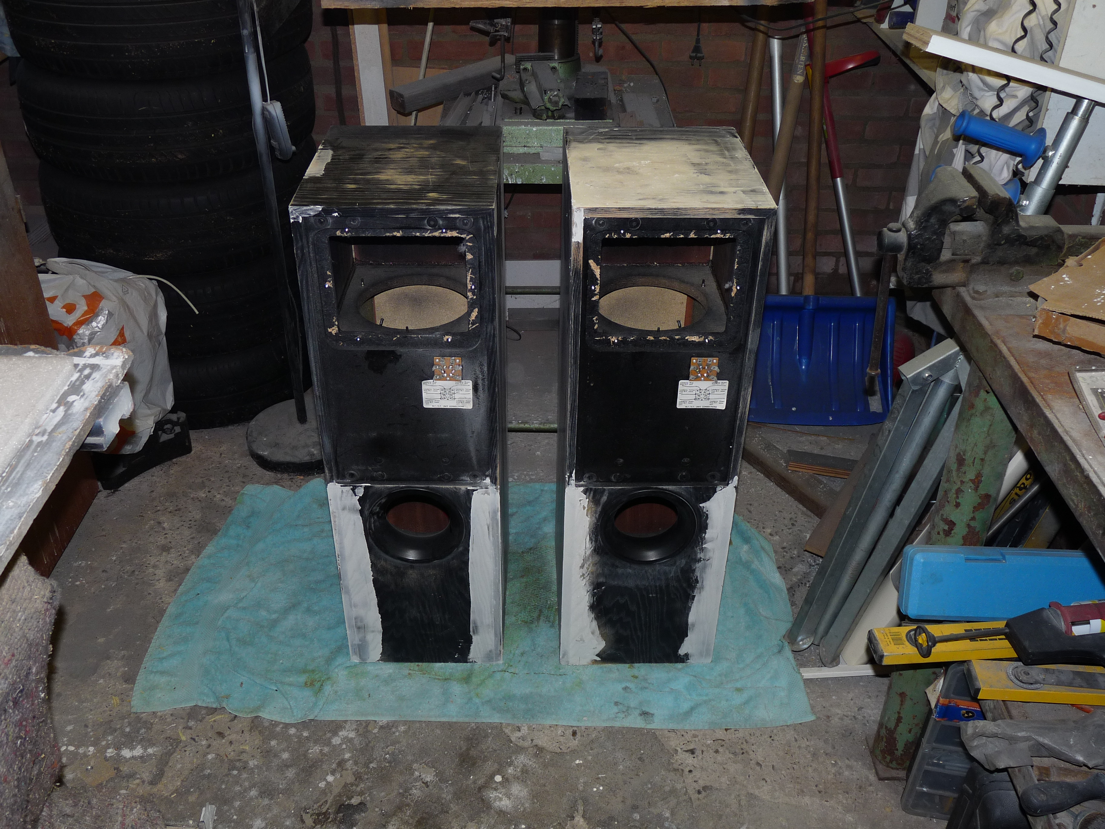

Vandaag wat plamuur van weg geschuurd en weer wat nieuwe plamuur aangebracht.
Tis weer een stapje.

Vandaag weer wat opgeschoten en de plamuur er weer afgeschuurd.
De naden zijn nu mooi gevuld en de extra vullende grondverf moet de rest doen.
Aansluitend de 2mm radius er afgefreesd en ik moet zeggen dat was een goede keuze.
Het is nu zo veel strakker geworden.
Het voelt gelijk wat vriendelijker aan als je het vastpakt.
De boel gelijk afgeplakt wat niet in de grondverf moet.
Nu nog een voet maken wat in de speaker wordt vastgezet en er voor zorgd dat de onderzijde makkelijker te rollen is als de speaker overeind staat.

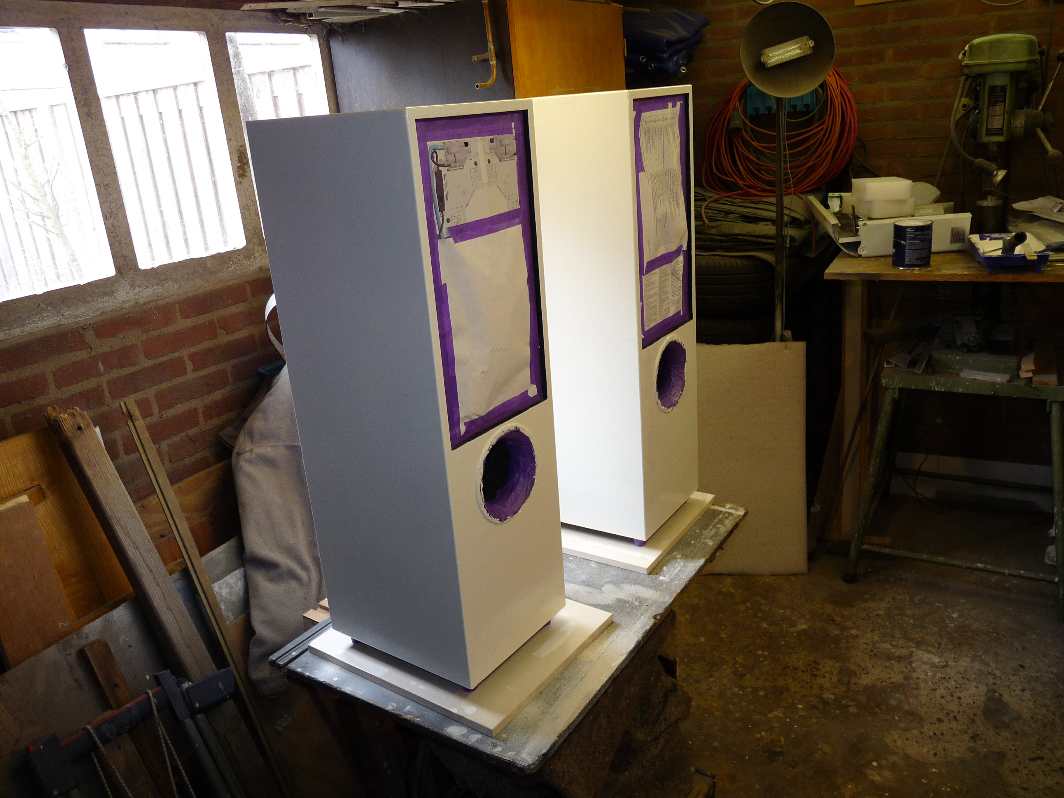

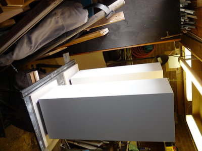

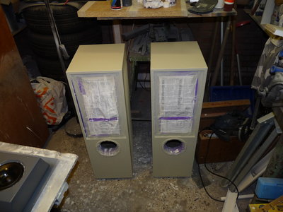

Begonnen met de bodem terug plaatsen en de voeten er onder.
Gelijk de pootjes in de tape gezet zo dat ook die de eigen kleur behouden.
Daarna de workmate iets laten zakken en de beide speakers op een stukje plaat geplaatst zo dat ik de speaker daar op kan draaien.
Zo kan je er goed bij.

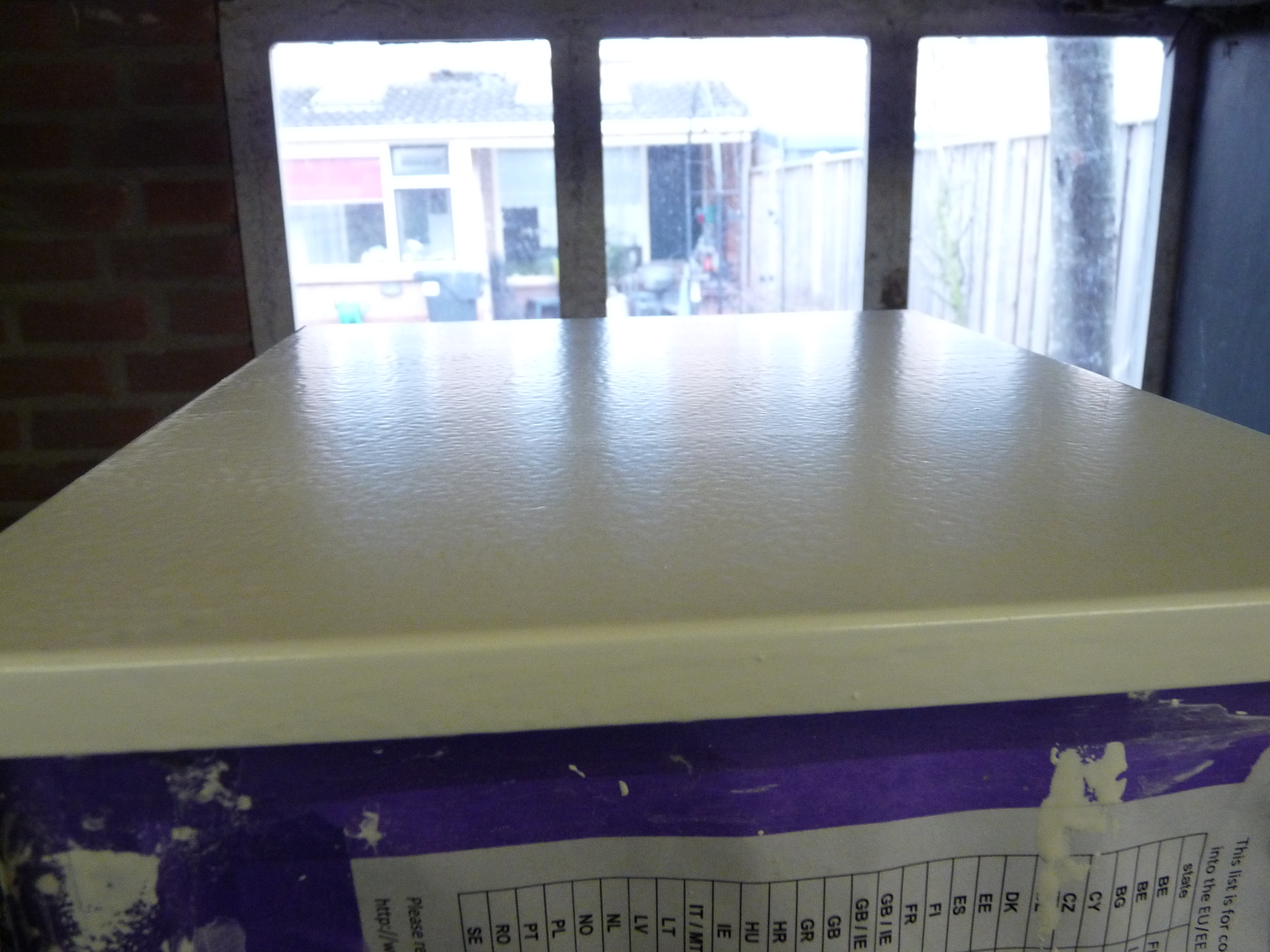

En dan even later zijn ze wit.
Ook van achter.
Wel zie je de nerf nog door de verf heen maar dat verwacht ik na een volgende schuurbeurd wel weg te hebben.
Dan nog een grondlaag en nog een keer schuren dan denk ik wel aan het spuiten kan beginnen.

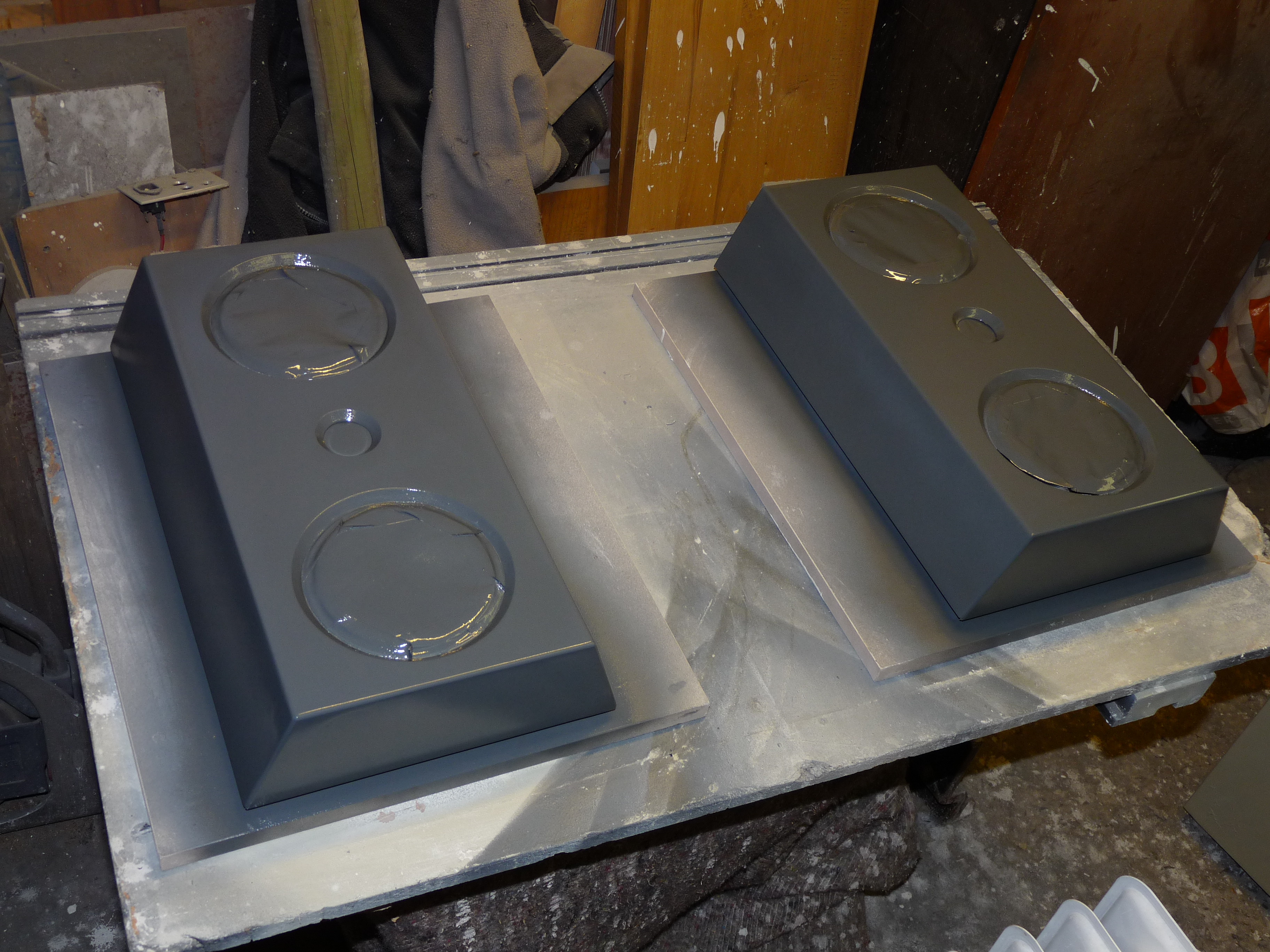

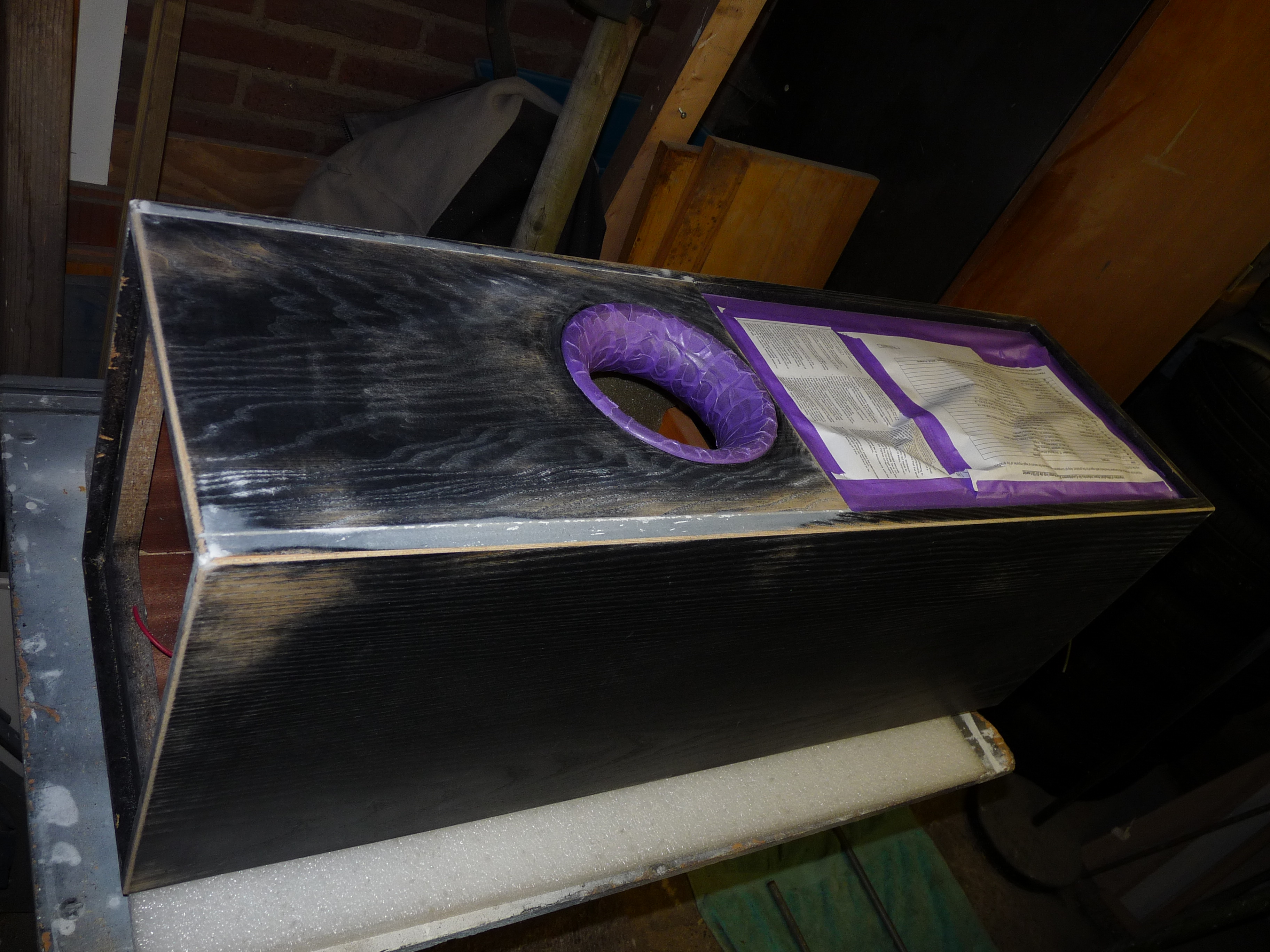

De afgelopen week toch nog wel wat kunnen doen.
Zo zijn de kasten nog een keer geschuurd en opnieuw in de grond gezet waarbij nu duidelijk geen nerven meer zichtbaar zijn van het fineer.
Verder de lak aangeschaft.
Ik ga de speakers nu verder afwerken met spuitbussen van Motip Auto lak dus.
De kasten zelf worden RAL 9005 en de mid hoog kast wordt RAL 7011.
Ook gelijk maar wat primer mee besteld om als tussenlaag te dienen.
De huidige vullende grondverf heeft nogal de neiging om wat bobelig te worden.
Het meeste schuur je wel weer weg maar tis ok wel lekker om dat te kunnen uitvullen.
Dit moet nu nog wat verder uitharden voor dat het schuur klaar is.
Dat wordt waarschijnlijk maandag om mee verder te gaan.

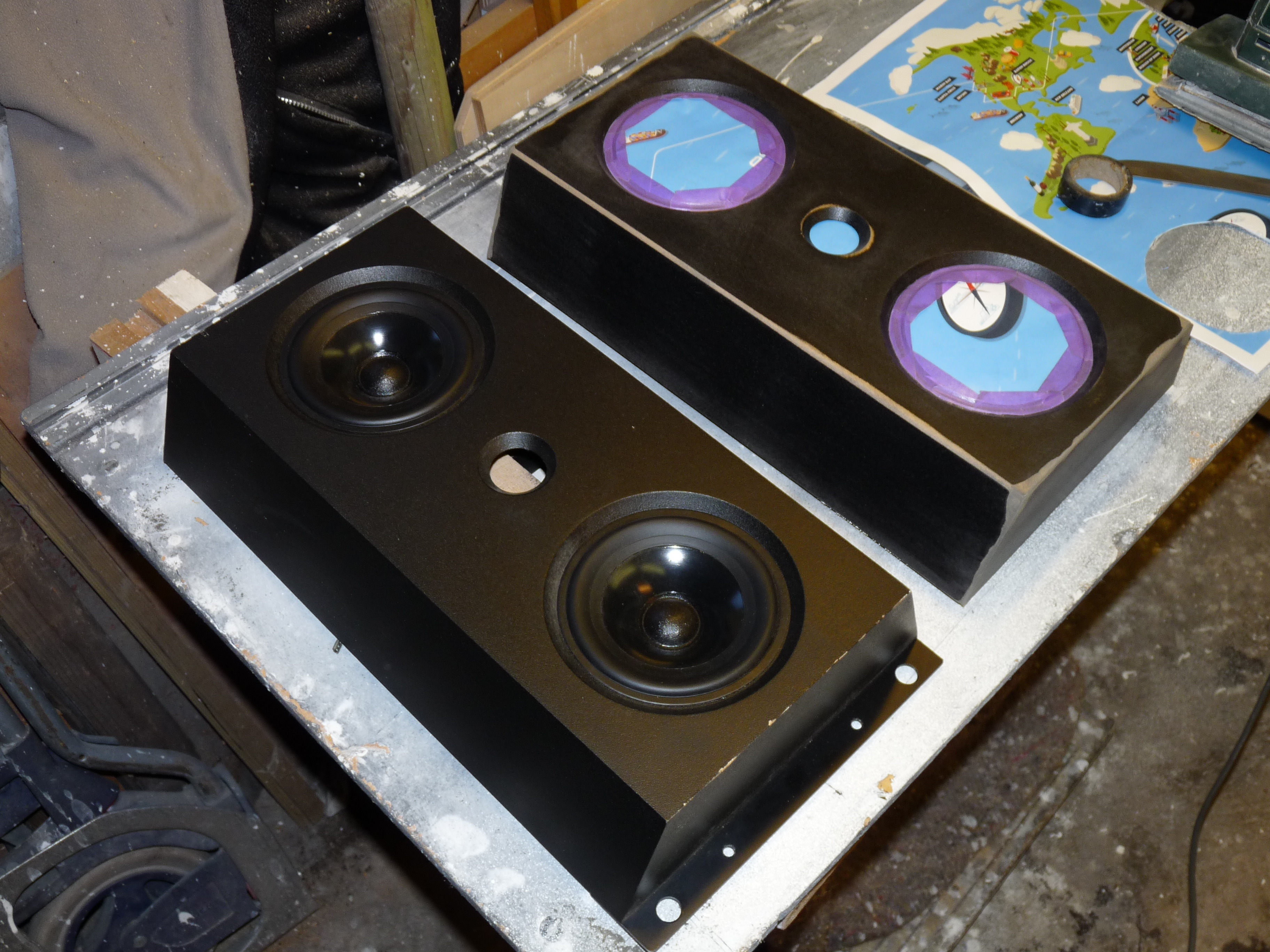

Dan maar verder met de mid hoog units.
Die heeft ook nog wel de nodige aandacht nodig.
Op de onderstaande foto zie je dat de reeds bewerkte unit er beduidend slechter aan toe is als ze nog niet bewerkte unit.
Tis te hopen dat je dit niet meer gaat terugzien onder de verf.

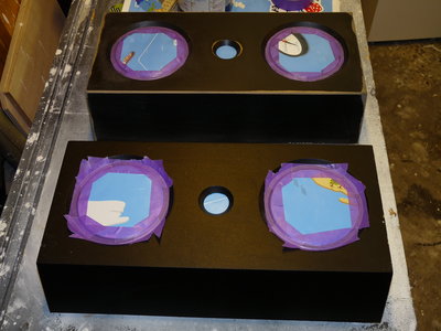

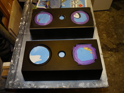

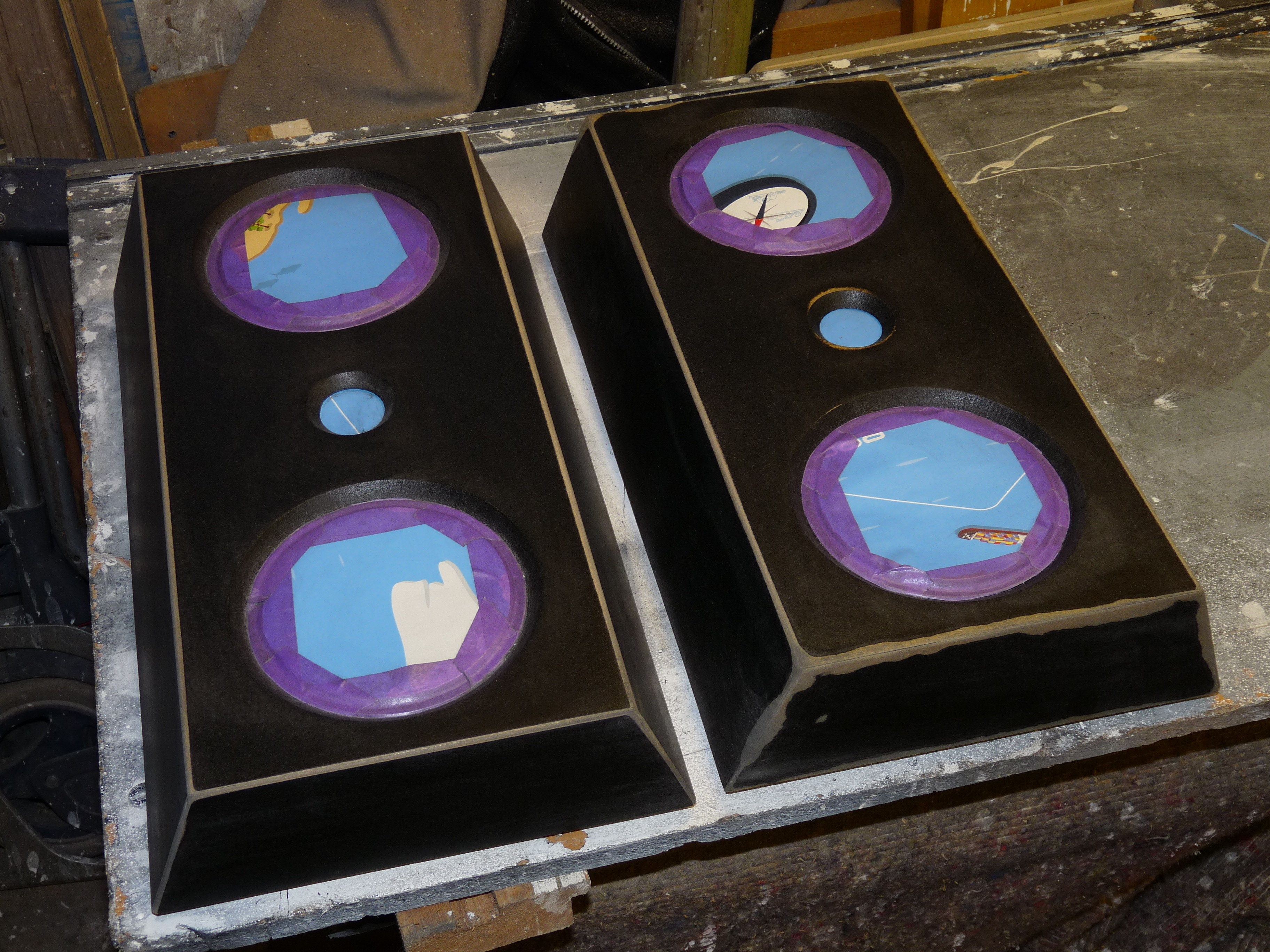

Om de conusen te beschermen heb ik van wat dikker papier een cirkel van 110mm gesneden die net over de rolrand valt.
Daarna met de paarse tape het papier op de buitenzijde van de rolrand geplakt.
Het is een rubberen rand dus die kan wel iets hebben.
Dan de uitstekende tape weggesneden met een scherp mes zo dat er een mooi masker ontstaat wat mooi kan blijven zitten tot de laatste laag er op zit.
Dan met de radius frees de kopse kanten afgerond.
En daarna de lange kant met de schuurmachine afgerond.
Ook gelijk de kast verder geschuurd en deze voelt nu mooi glad aan.
Als de primer binnen is kan die hier zo op.

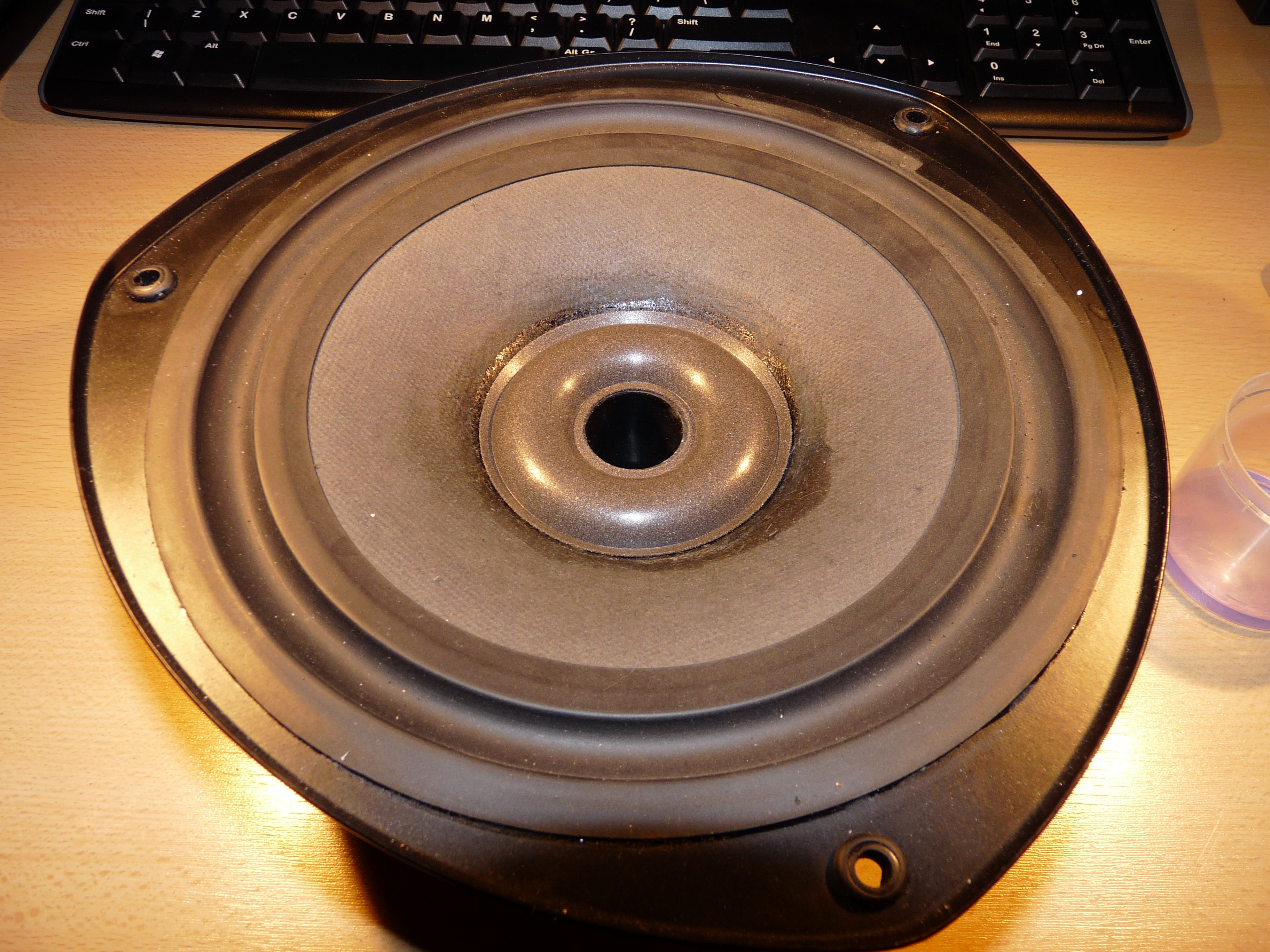

WrineX schreef:
ik heb alleen de donuts vervangen en het exterieur :)
Donuts in een luidspreker ? :think:
Je hebt de kasten in ieder geval heel netjes weer weten te krijgen, dat wel. :goedzo:
hihi ja sorry de dustcap bij deze B200 wordt ook wel de donut genoemd :) omdat hij er veel weg van heeft. gezien er een staaf van woofer naar woofer loops moet er een gat zitten, vandaar de donut :) of die staaf echt wat doet vraag ik me af maar dat was in ieder geval een dingetje voor de sets
bij de weg, ziet er alles netjes uit !!!
Re: Restauratie KEF Reference 104/2
Die staaf doet zeker wat. Al had KEF beter de units andersom kunnen monteren. Dit ontwerp uit de jaren ‘80 verzamelde flink wat slimmigheden van de toenmalige luidsprekertechniek in een redelijk betaalbaar topsysteem.

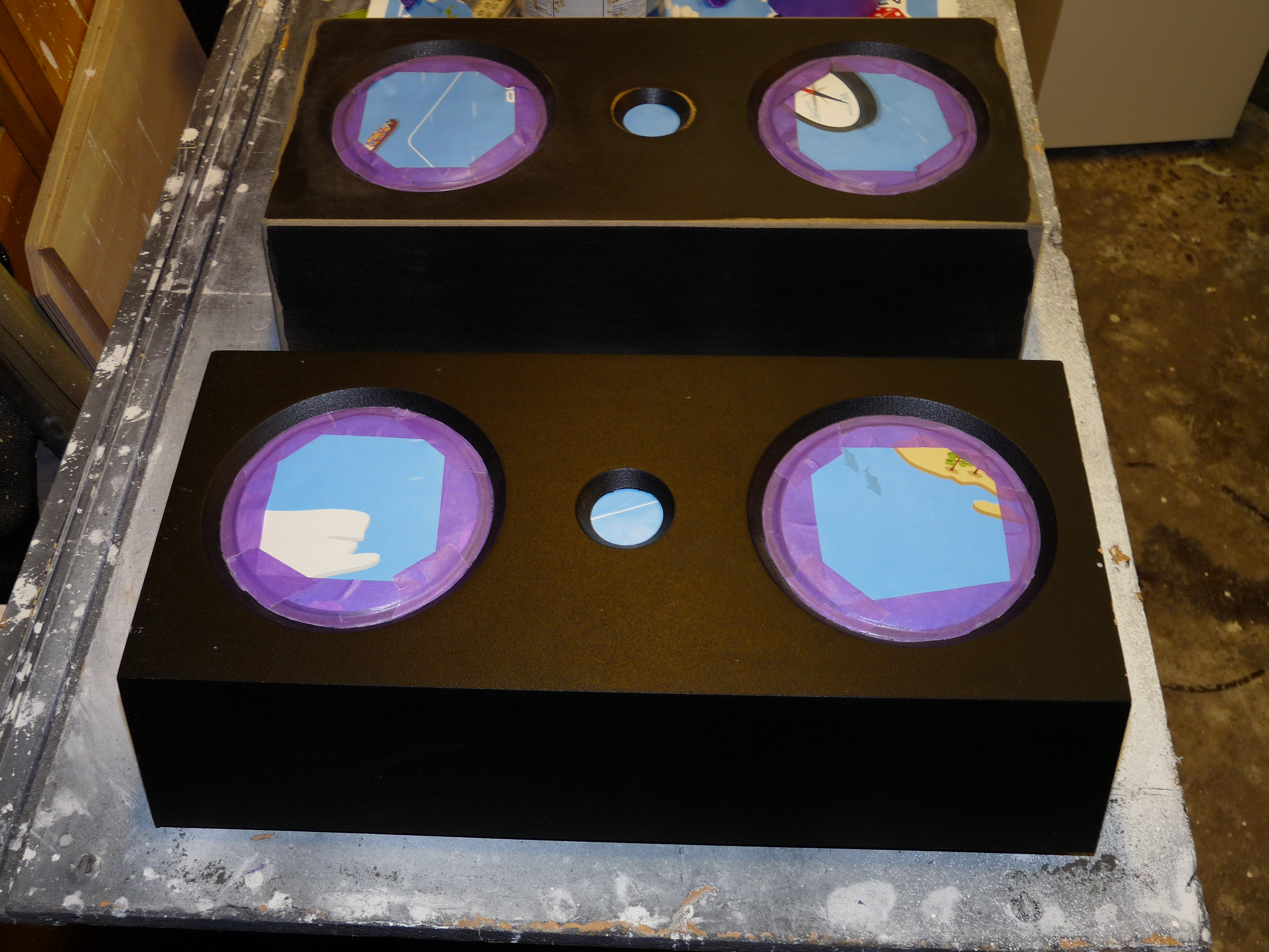

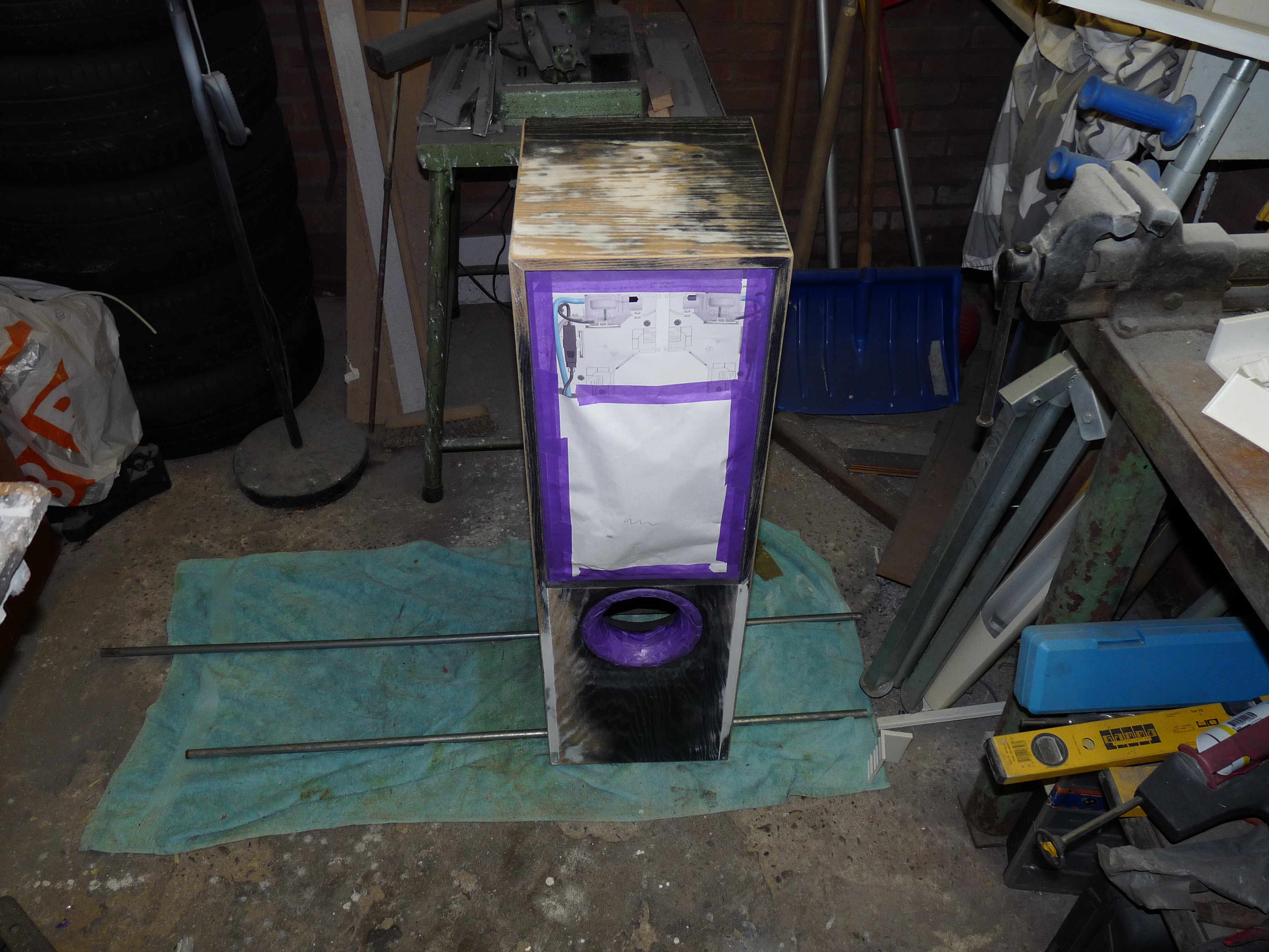

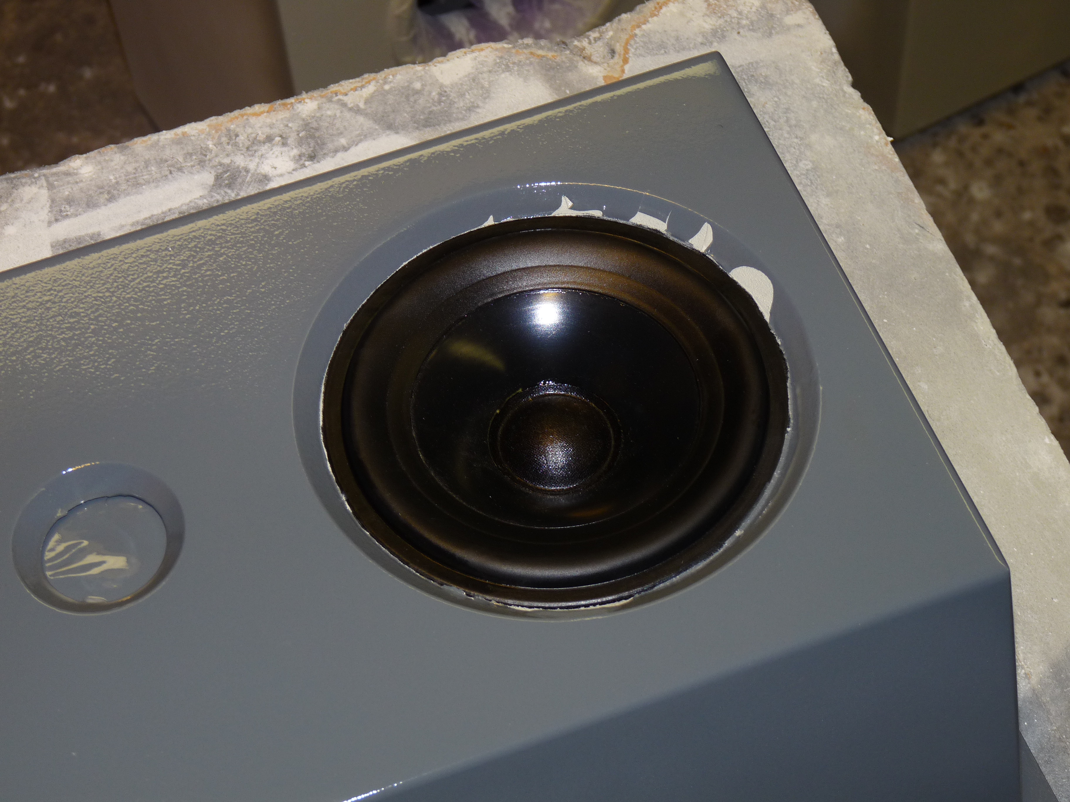

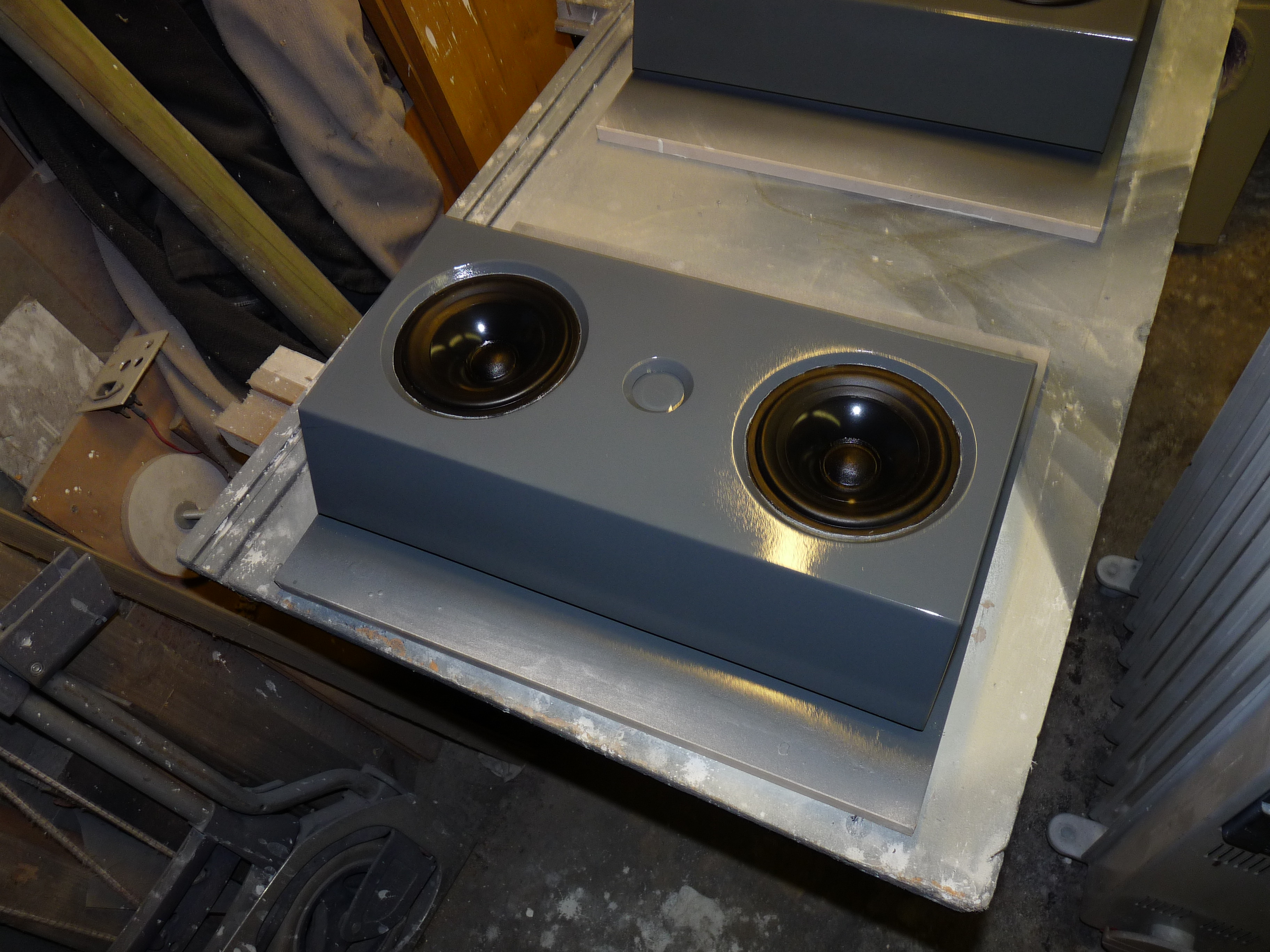

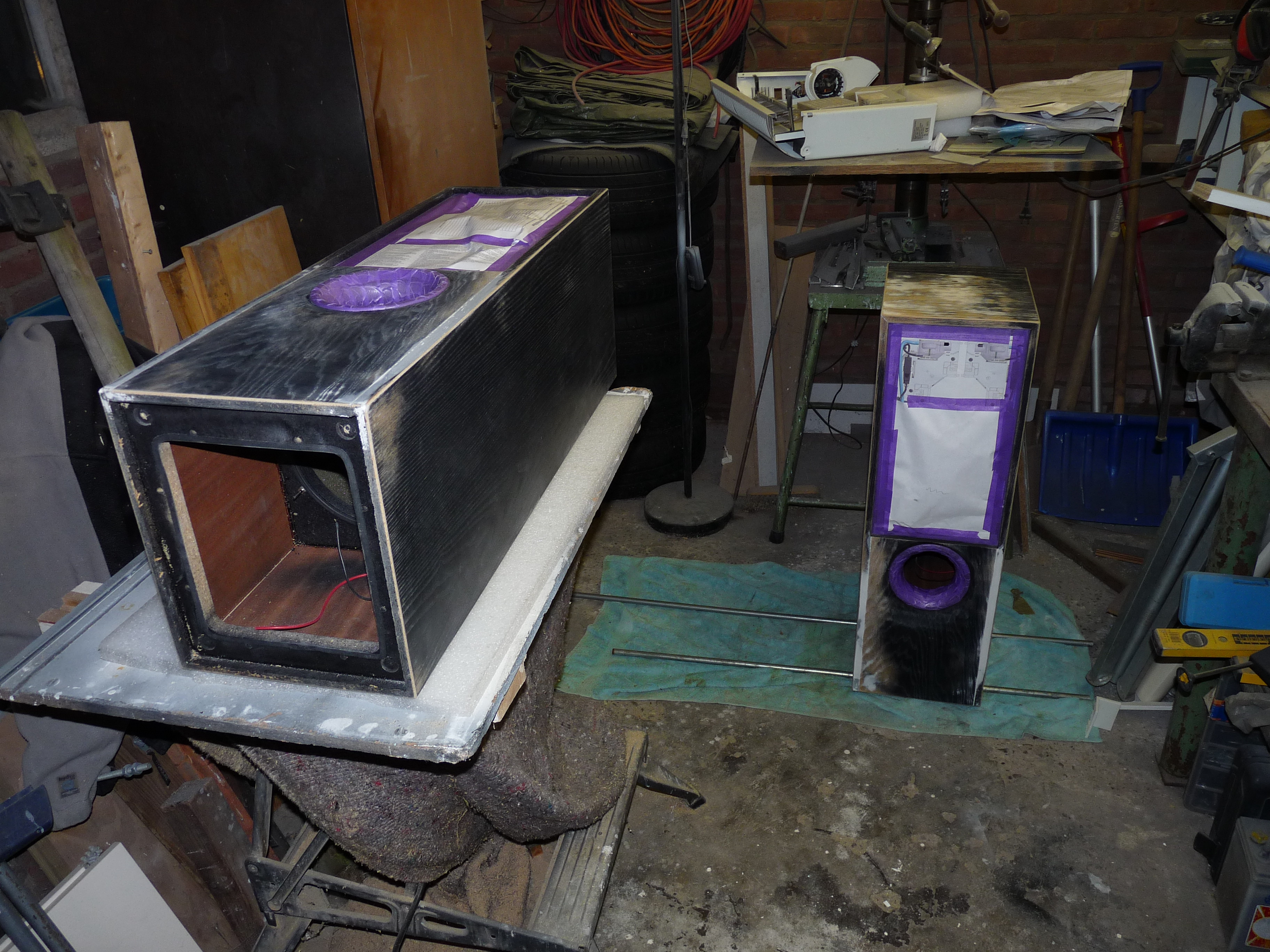

Vandaag een dagje vrij genomen en lekker wat kunnen doen.
De kasten helemaal strak geschuurd en de mid/hoog kasten verder gespoten.
Die zijn opzich prima gelukt.
Alleen had ik eerst even de rand moeten insnijden voor het loshalen van de tape ](*,) ](*,) ](*,) ](*,) ](*,)

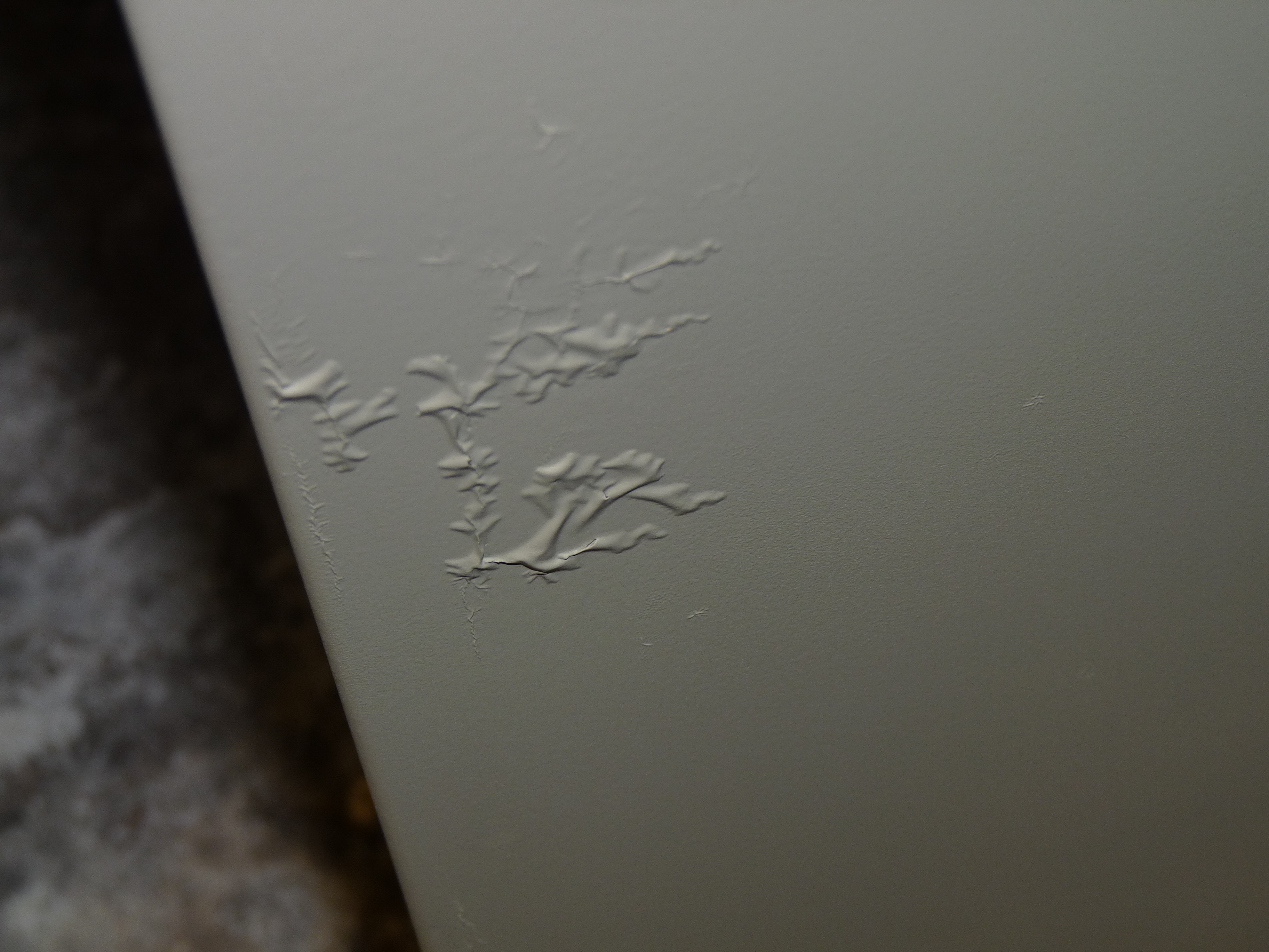

Verder de kasten in de eerste laag gespoten maar blijkt toch niet helemmaal goed droog geweest te zijn. ](*,) ](*,) ](*,) ](*,) ](*,)
Zo nu heb ik wel aardig hoofdpijn.
Eens zien hoe ik dat ga oplossen.
De eerste is niet zo moeilijk dat is een kwestie van wat schuren en opnieuw spuiten maar van de kasten ben ik wel redelijk ziek.
Ik had dacht ik de juiste grondverf gebruikt, beide op oliebasis maar ik vermoed dat deze nog te nat is geweest en op de dunnere stukken komt deze nu los.
Ik zal een kijken of daar niet een primer voor is om de werking tussen beide op te vangen.

Balen George! Het lijkt er inderdaad op dat het niet goed droog is geweest. Waar staan die speakers te drogen, is dat een garage oid? Kan het zijn dat de ruimte te vochtig is?
Berichten: 8112
Die staan in de schuur maar heb daar al sins gister een kacheltje branden zo dat niet alleen de schuur maar ook het materiaal op 18 graden is.
Het drogen van de grondverf op de speaker kast zelf was ook in die schuur maar daar bij heeft de kachel maar 1 nacht aan gestaan en daarna nog 3 zonder kachel.
Te koud om goed uit te harden.
