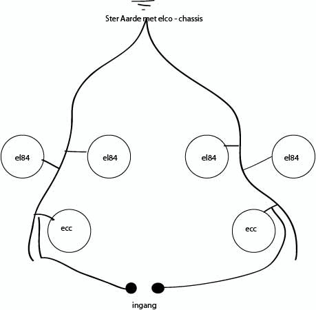

Ik denk dat ik niet zo duidelijk was.
Ik heb het getekend.
De koperen leiding voor aarde is dubbel uitgevoerd.
Als ik aarde van de ingang aansluit op beide leidingen aan het begin bij de ecc dus,
dan maak ik een lus en dat mag niet dus... moet ik de aarde van de ingang splitsen |R+L)
maar de Alps potmeter heeft met het printje een doorverbonden aarde voor links en rechts .
Dus dan creëer ik een lus wat niet goed is toch?
Hoop dat ik nu wat duidelijker ben :-)
Leo
Re: EL84 PP UL (schema DHTROB)
Leo ik doe dat zo niet
Dat hele stuk naar je - van de Elco laat ik weg
En maak aan schroefje waar ik de buisvoet mee vast zet een aard punt bij de ECC....
de Elco min en andere elco,s van de voeding ook op 1 gezamenlijk punt bijvoorbeeld waar je dat nu hebt zitten
Dus niet alle signaal en Elco min op 1 punt dat is verkeerd

Dat was volledig duidelijk, en ik zal het nog wat duidelijker uitleggen dan.
Het ster punt gaat niet aan de kast of aarde.
Alleeeeen aarden bij de ingang en dan nog via een weerstand of diode brug.

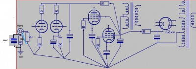

Berichten: 6144
Voorbeeld.
Je ziet ook in het voorbeeld dat alle massa,s van de buizen eerst naar de voedings elco gaan die bij deze buizen de ontkoppeling verzorgen.
Al die voedings elco,s verbind je dan de massa,s met elkaar,maar niet aan de kast!
De 100 ohm weerstand met evt. condensator er over is het enige punt wat aan de kast ligt.

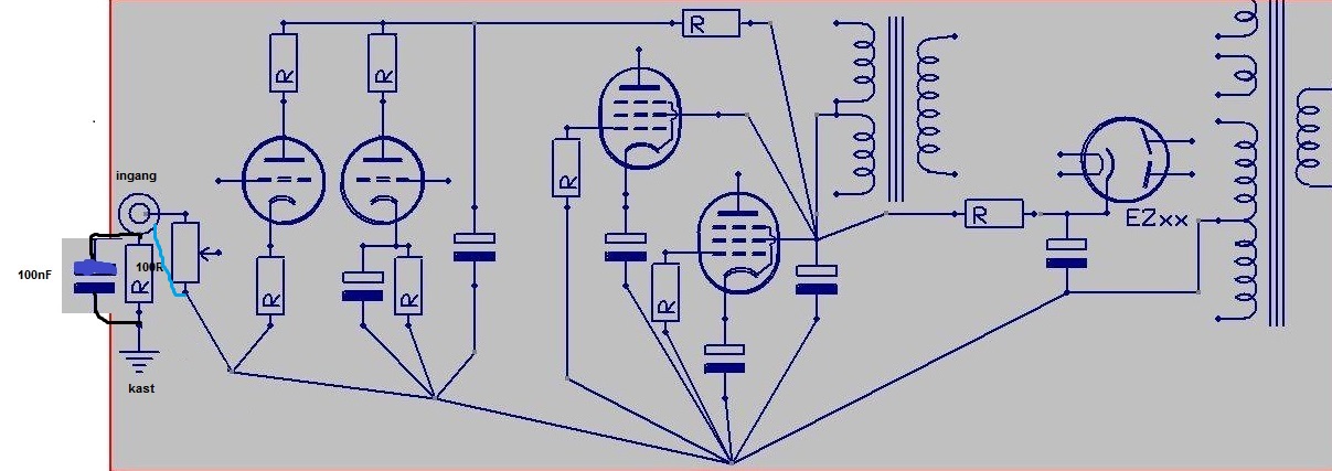

Berichten: 6144
Nog iets om op te letten zodat je bij de ingang geen aardlus maakt!
Doe het zoals op de tekening.
donleo
