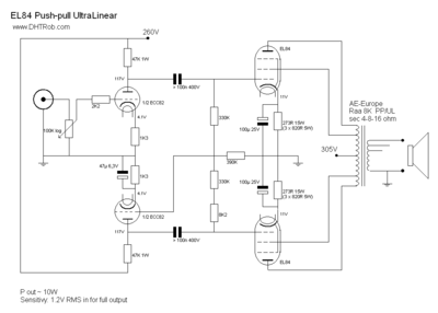

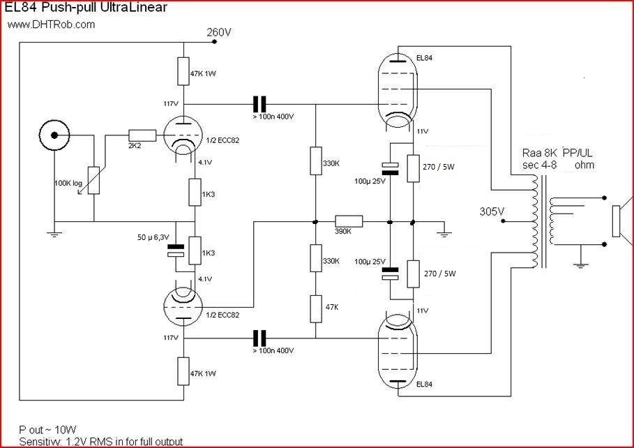

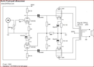

Om te beginnen eerst weer even het schema van de voeding en de versterker. Ik zag deze al op diverse plaatsen op dit forum staan.
In een oud draadje over de bouw van dit bakje zag ik dat Anne een paar correcties had gedaan. Die heb ik klakkeloos overgenomen. Scheelt weer een eerste teleurstelling zal ik maar zeggen.
Re: EL84 PP UL (schema DHTROB)
En het uiteindelijke schema. De voeding bouw ik na met bijna dezelfde onderdelen als genoemd.
Leuk zo,n binnen komertje
Ik zie maar een ding wat ik ook meerdere keren fout deed
Dat is dat na de Stop weerstand aan Stuurrooster ECC82 een vaste weerstand van 1 Mohm naar gnd
Dat voorkomt ellende als de loper op de potmeter even slecht contact maakt
Succes en heel veel bouw plezier

Dank je OpaBert, die 1 Mohm zag ik volgens mij ook voorbijkomen in het draadje van Peter zijn EL84. Ik dacht nog, 1Mohm dat is best hoog, zal ik die weglaten of overnemen. Ik heb een stappenschakelaar van 100k als volumepot. Als het goed is make-before-break, stel dat de pot het laat afweten en ik heb die 1Mohm er nog niet tussen zitten, wat gaat er dan mis in de schakeling? Je ziet het, mijn buizenkennis is behoorlijk weggezakt.

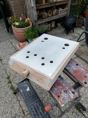

Eerst een plaat berkenmultiplex van 18mm gehaald bij de fijnhouthandel. Ik begin daar bij binnenkomst al te kwijlen bij het zien van al hun mooie exotische houtsoorten, maar met alleen wat handgereedschap voor het bewerken hou ik het bij multiplex.
Voor het plaatwerk heb ik wat aluminium laten leveren door Aluminium op maat. En met een gatzaag is dat goed te bewerken.
Eerst een vierkante binnenbak gemaakt, daarna 4 plankjes multiplex op elkaar gelijmd en beiden op 60 graden gezaagd. Dit worden de voor en achterzijde. Tenslotte twee zijkanten geplakt en een rondje schuren en plamuren, en weer plamuren en schuren, en nog eens.
Ik had nog een paar oude massief alu volumeknoppen. Die stonden geen van allen echt mooi. Dus besloten om zelf wat te fabrieken. Drie rondjes met de gatenzaag , plakken en rondschuren. Nu heb ik een houten volumeknop in zandloper model. Oogt wel beter.

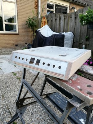

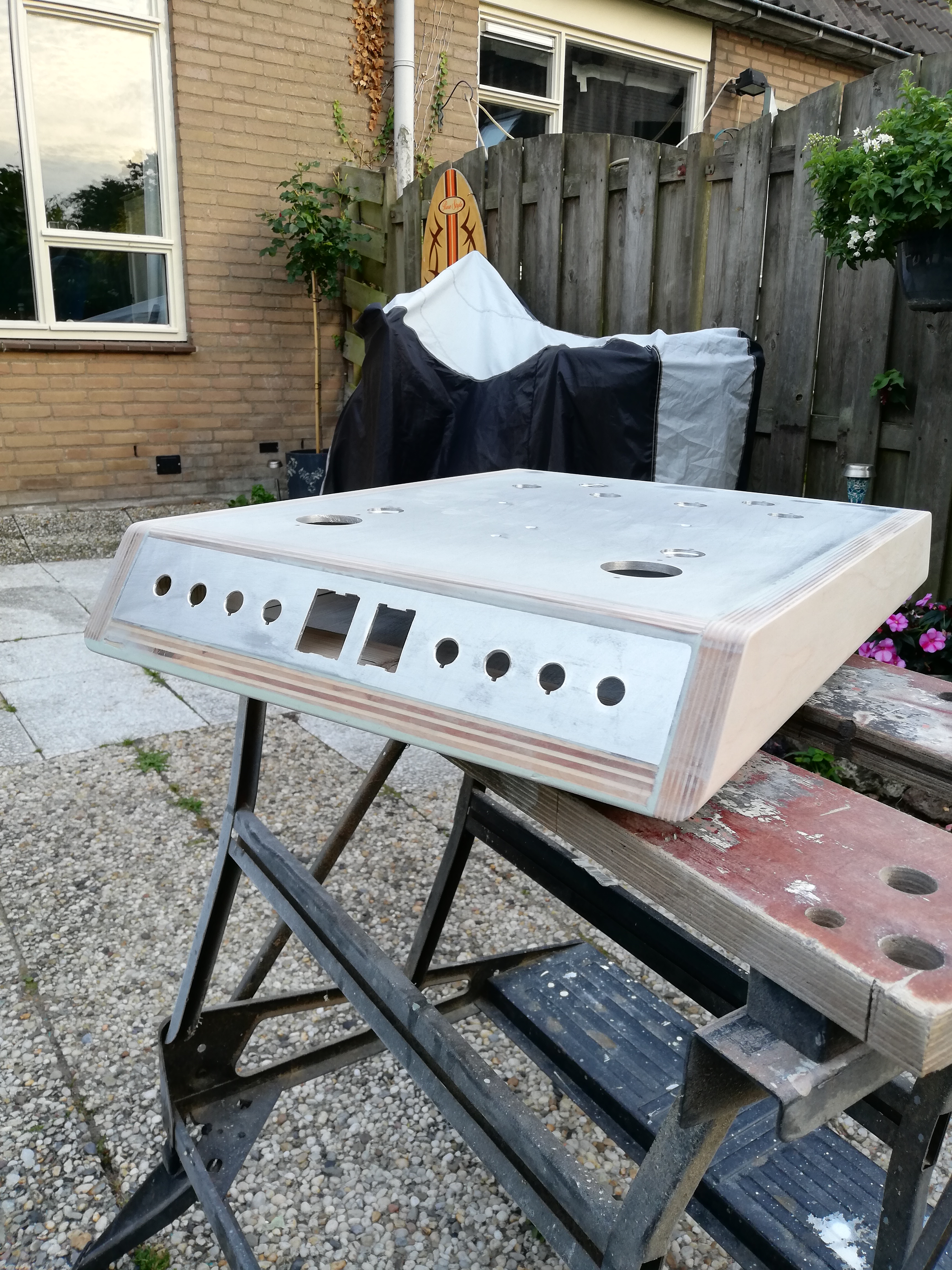

En nog een plaatje alu geteisterd voor het achterpaneel.
Eigenlijk is dit het tweede plaatje alu. Bij de eerste was ik te enthousiast aan het vijlen geslagen. Dat ging niet goed. Plaatje twee ging beter, gewoon rustig vijlen, in alu gaat dat best hard.
Zo, de eerste ruwe vorm is er.
Dat wordt mooi
Misschien een overweging om de bovenplaat dubbel uit te voeren, dan kun je de buisvoeten 'verzinken' en zie je geen schroeven e.d. In jou geval is het dan wel jammer dat je hoogte inlevert, omdat 'ie nu mooi plat is.
De voorkant lijkt wat op die philips HF10 versterkers met die kap van geperforeerd staal eropSpoc schreef:Dank je OpaBert, die 1 Mohm zag ik volgens mij ook voorbijkomen in het draadje van Peter zijn EL84. Ik dacht nog, 1Mohm dat is best hoog, zal ik die weglaten of overnemen. Ik heb een stappenschakelaar van 100k als volumepot. Als het goed is make-before-break, stel dat de pot het laat afweten en ik heb die 1Mohm er nog niet tussen zitten, wat gaat er dan mis in de schakeling? Je ziet het, mijn buizenkennis is behoorlijk weggezakt.
Terug naar je vraag met die 1 MΩ die je er niet in hebt
Heeft wat met kraken van je potmeter te maken Beter Anne vragen
Als die loper los hangt (bij slecht contact loper potmeter)
Ik heb de klok horen luiden maar vergeten waar de klepel hangt
Als dat rooster niet met een weerstand omlaag gehouden werd dan was er iets met electronen die er aan trekken ,
electronen liepen toch van negatief naar positief dus als er electronen op landen wordt hij meer positef
Ik weet het echt niet meer
Er staat iets in mn onderschrift
Hallo Barry, dat subframe was inderdaad mijn eerste gedachte. Qua ruimte valt het mee. De hoogte is 7 cm en beschikbare binnenruimte is 6 cm.Barry2001 schreef:Dat wordt mooiMisschien een overweging om de bovenplaat dubbel uit te voeren, dan kun je de buisvoeten 'verzinken' en zie je geen schroeven e.d. In jou geval is het dan wel jammer dat je hoogte inlevert, omdat 'ie nu mooi plat is.
Om de boutjes minder op te laten vallen heb ik laagbolkopjes (M3 torx) uitgezocht en de montage van de voetjes is onder de topplaat. Oogt iets minder strak maar ziet er niet onaardig uit.

Ik was inderdaad door jouw post getriggerd en heb toen voor dit schema gekozen. Eens zien of er straks geluid uit komt.Zweitse schreef:Deze versterker staat ook al jaren op mijn verlanglijstje, toevallig afgelopen week nog even gekeken naar de BOM. Ik zie dat je het gewijzigde schema van Anne ook al hebt gevonden.

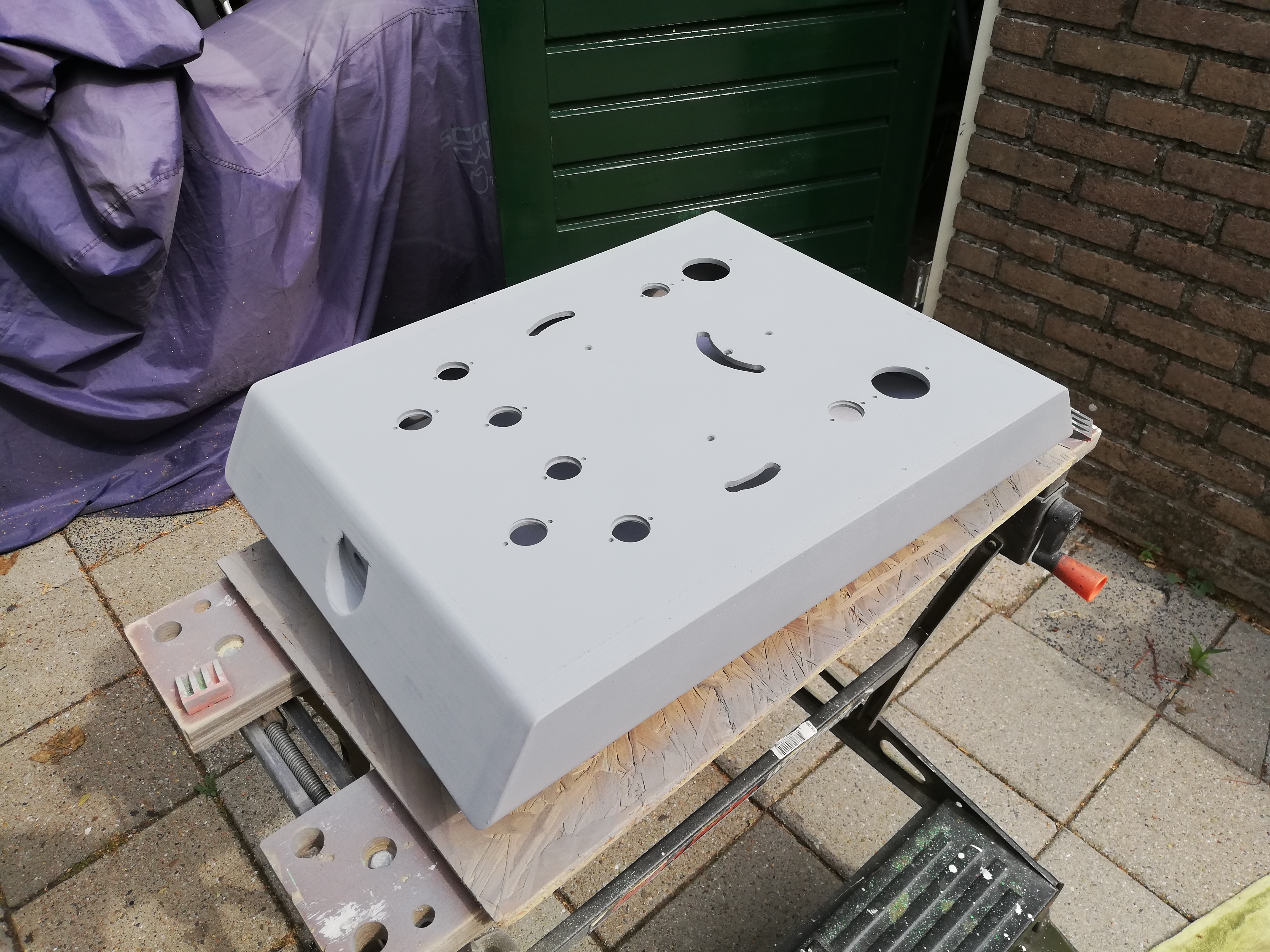

Kleine stapjes, epoxyplamuur heb ik weer voor 90% weggeschuurd. Je voelt nu geen overgangen meer tussen aluminium platen en het hout.
Had ik even vergeten dat de aansluitdraden van de ringkerntrafo's ook nog ergens naar binnen moeten.
Aftekenen maar en met de decoupeerzaag drie sleufjes gemaakt in de 5mm alu plaat.
Goed ontvetten en 2 lagen vulprimer opgebracht.
Mooi egaal, trendy, grijs. Tis dat ik andere plannen heb anders zou ik denken "blanke lak erover en klaar".

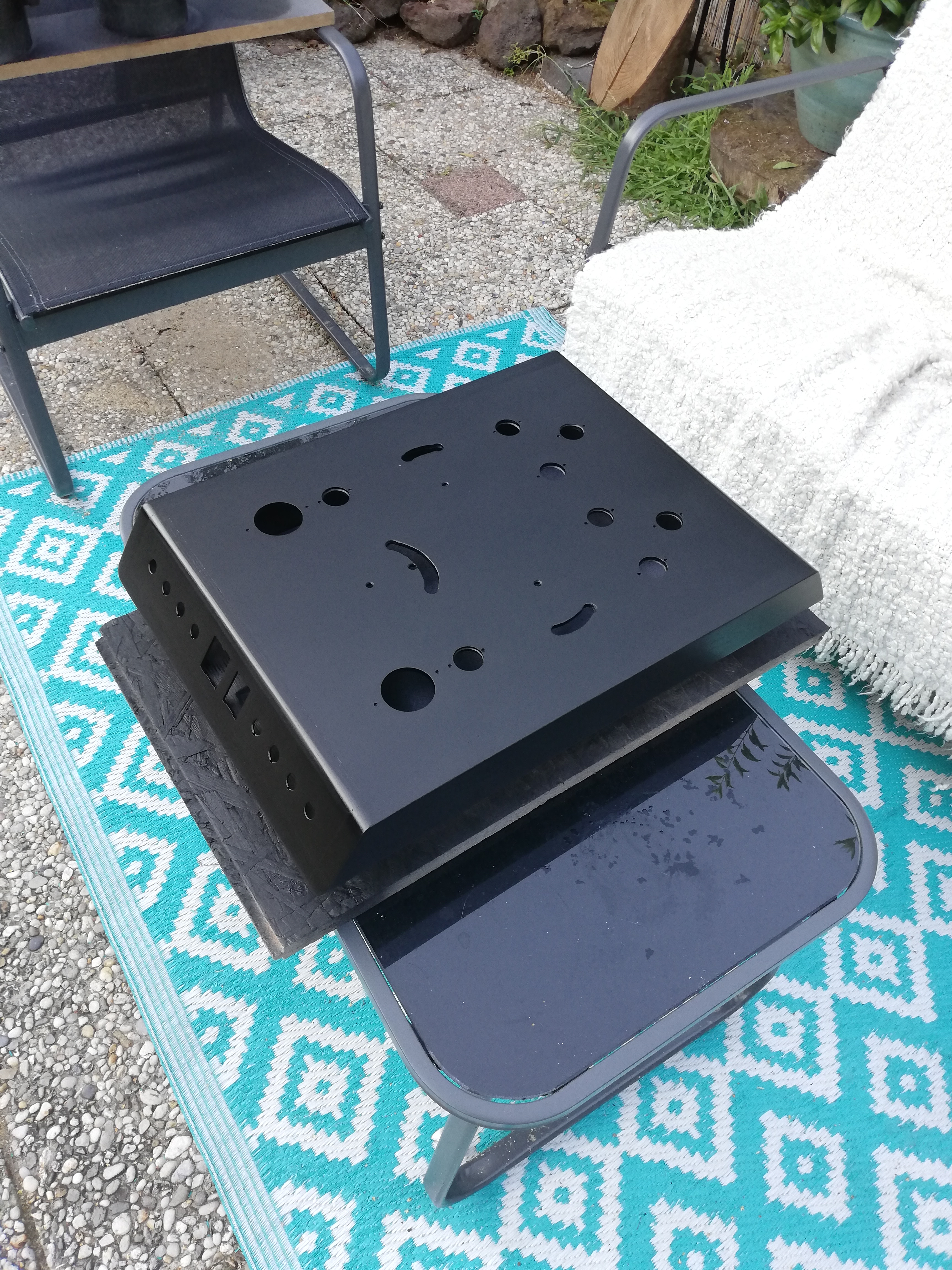

Meteen de basislaag opgezet. De candy kleurlak die ik wil gaan gebruik is doorschijnend. Dat betekent dat de kleur van de basislaag de uiteindelijk kleur bepaald.
Always bet on black! Twee lagen House of Kolor Solid Jet Black, vloeit mooi.

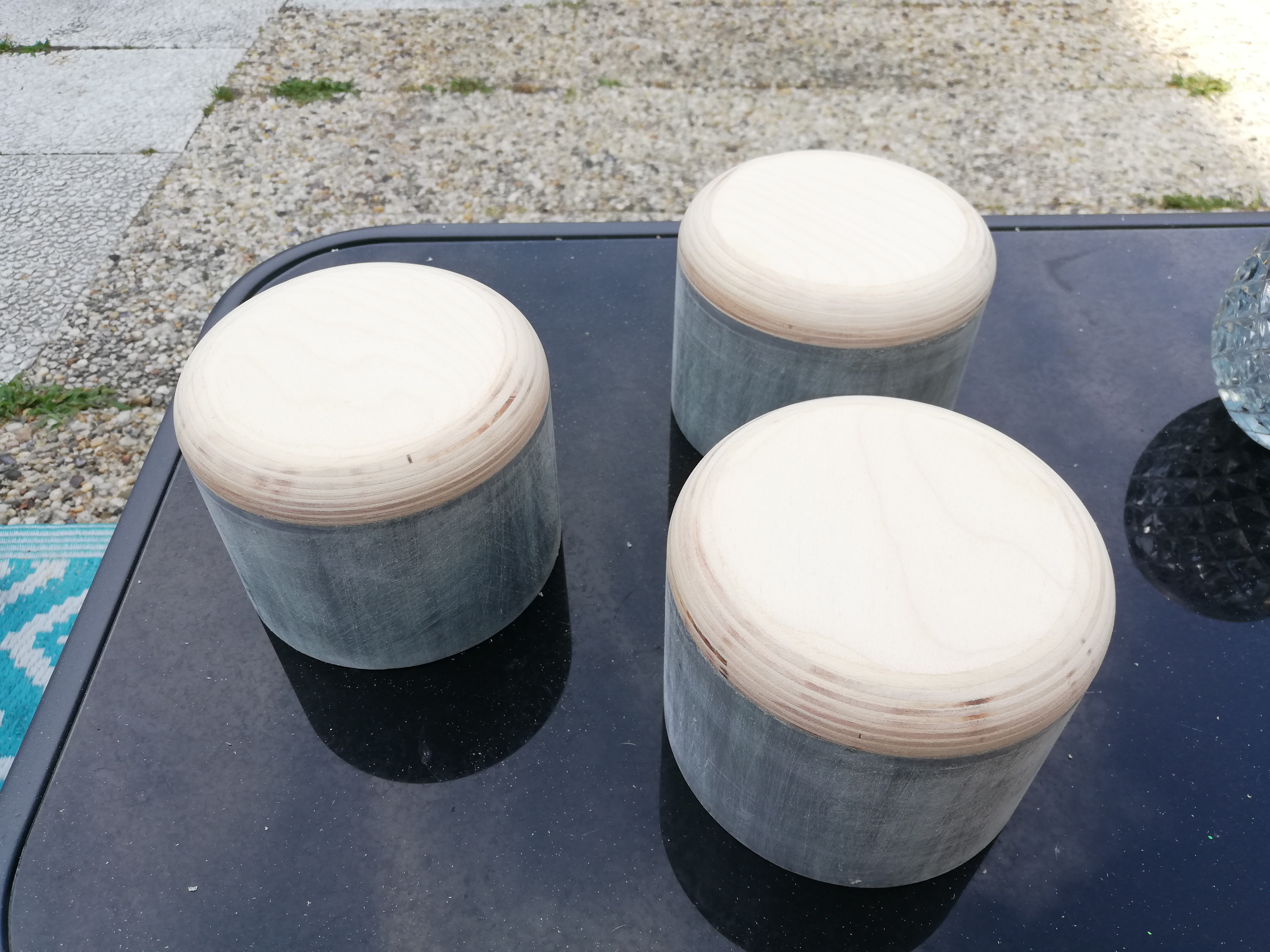

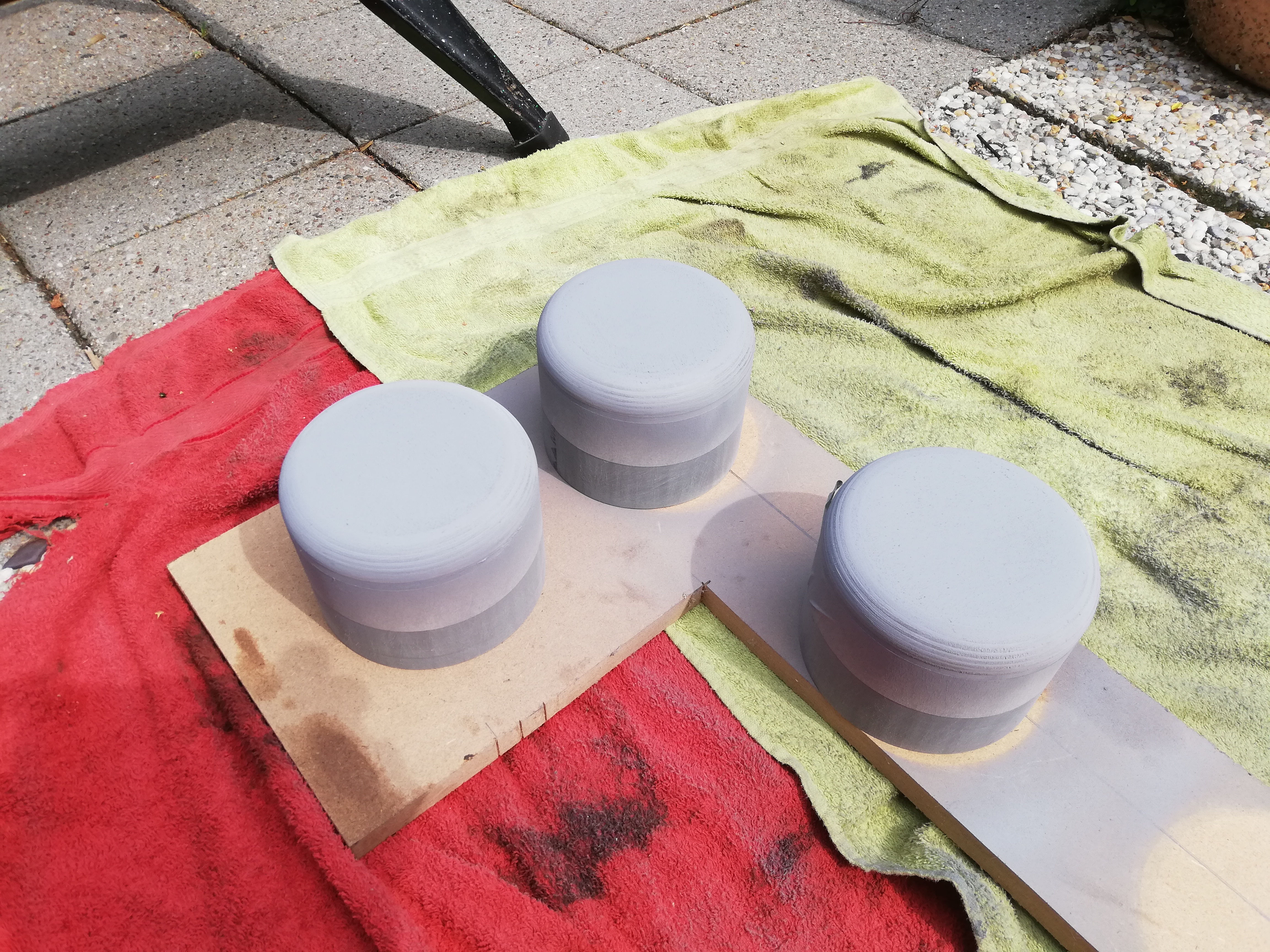

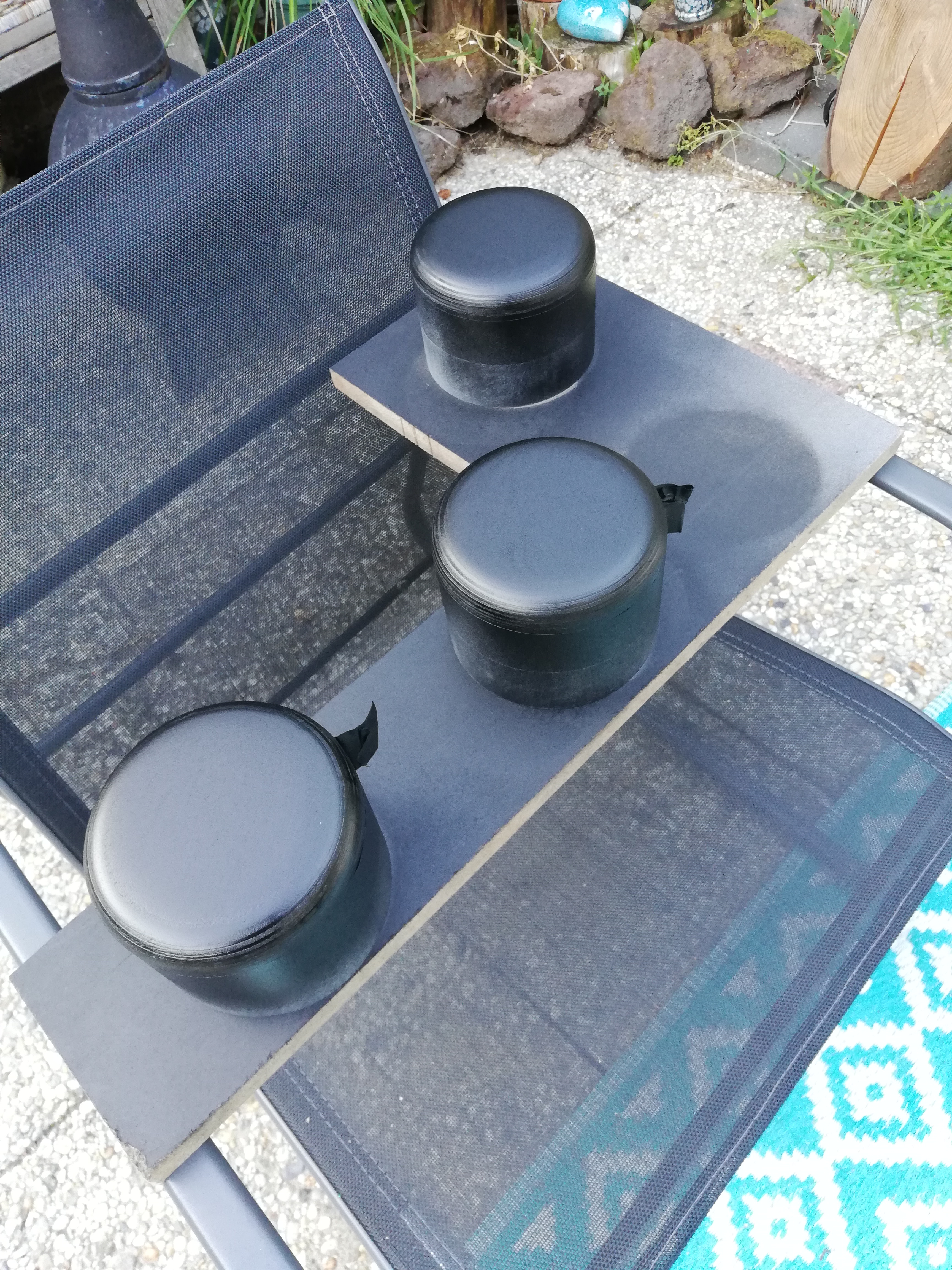

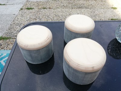

Ha Douwe, dat komt wel goed. Als alles goed droog is dan gaat alles in de 2K blanke lak. Dat kan wel tegen een stootje.
De trafo's had ik aangekocht zonder behuizing. Ik zag dat de "supreme" versies wel gepot waren in een glimmend jasje maar dat scheelde best wel euro's.
Op Ali kon ik niet de juiste maat ronde trafokappen vinden. Binnenmaat is 120mm minimaal. Even diep nadenken en snel naar de bouwmarkt.
Ik heb ze zelf in elkaar gezet en de bovenkanten afgewerkt met het multiplex wat ik over had. Netjes afronden met een frees met grote radius en ze kunnen straks snel nog even in de primer en lak worden meegenomen.
Past netjes over de trafo's. De hoogte is totaal een centimeter of 10.

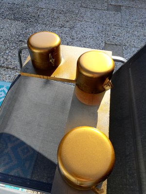

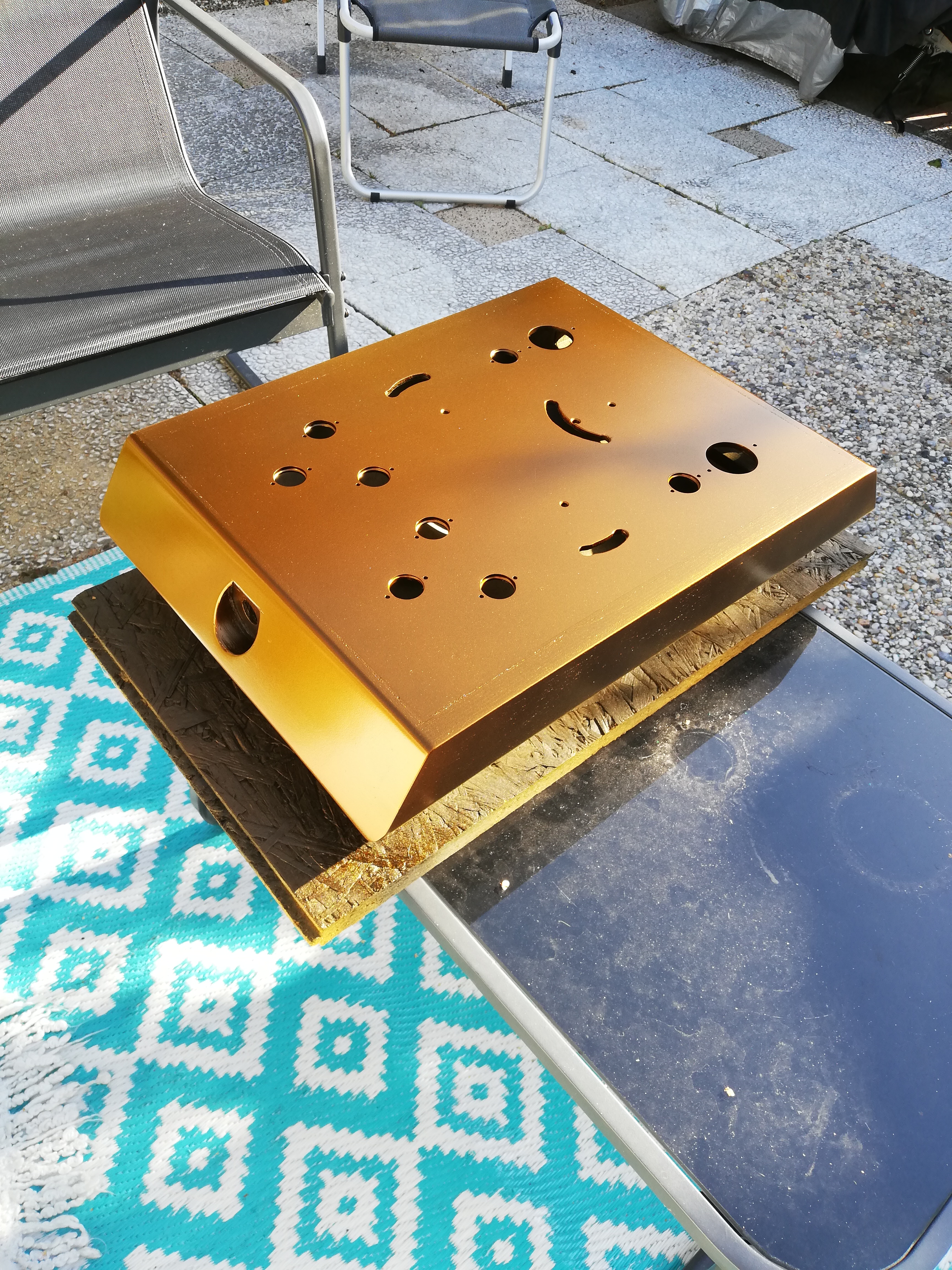

Voor de vintage uitstraling is de keuze gevallen op goud als hoofdkleur.
2 Laagjes Kandy Pagan Gold. Je krijgt nu een mooie donker gouden kleur (dankzij de zwarte onderlaag). Aflakken met satijn 2k lak en daarna de tweede kleur voor het broodnodige contrast.
En de kapjes
En de kapjes
