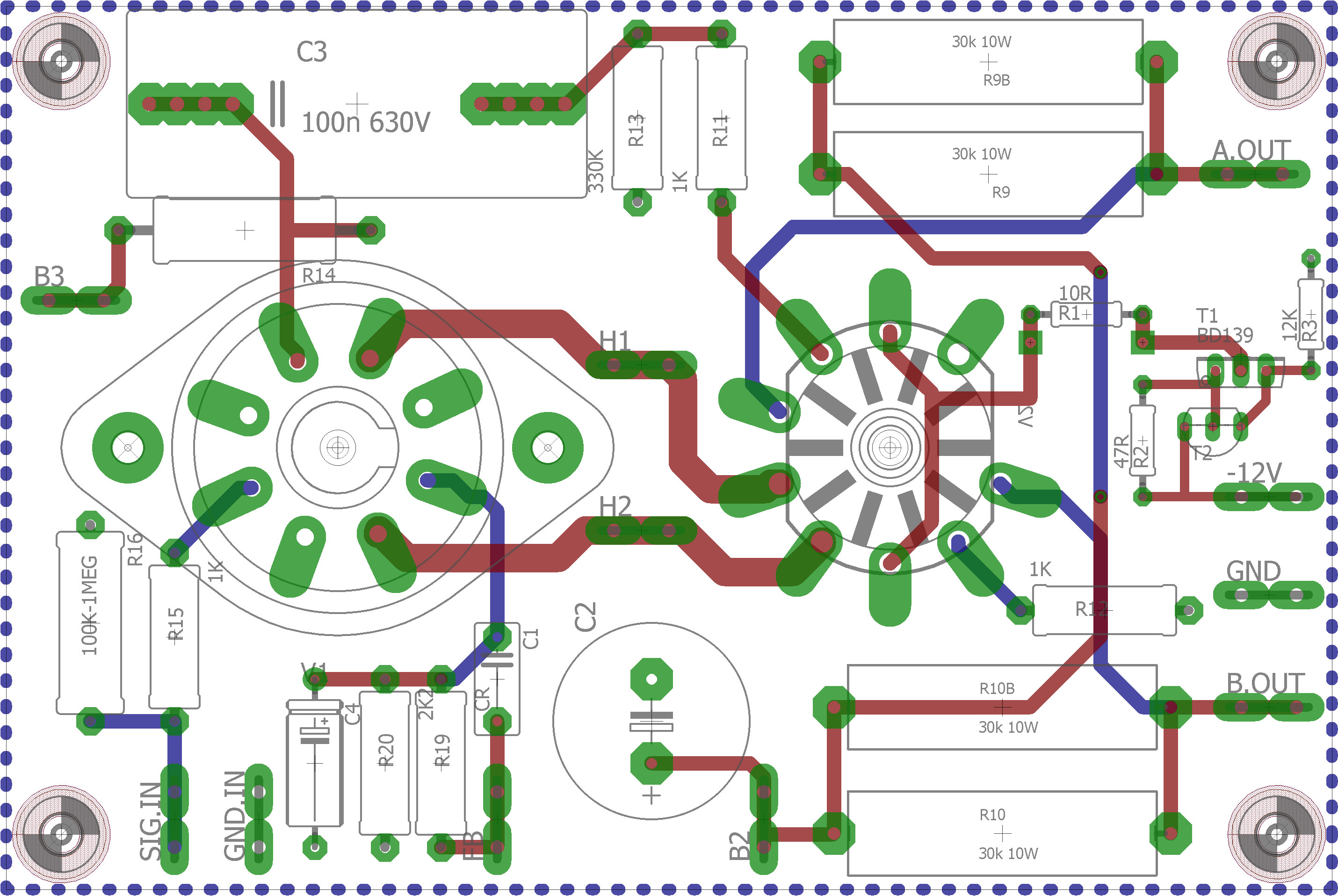

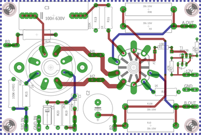

Nee het worden mono versterkers met de voeding er in
Ik bouw gewoonlijk all voeding,s printen en alle printjes welke ac op zit zover mogelijk van de ingangs buis in dit geval de 6J5
De inschakel vertraging van de Hoogspanning komt ook bij de trafo met de relais
De Autobias print zit wel aan de zijkant bij de KT88
Dan komt er nog een print in daar zit de fase draaier 6N6P en de 6J5 op
Daar zitten ook de Gloeidraden op welke met wisselspanning gevoed worden volgens schema
tot nu heb ik steeds de eerste buis met gelijkspanning gevoed om brom te vermijden
Maar in mijn eerste versterker welke ik met Anne gebouwd heb met EL12 en 6SL7 zit ook alles op wisselspanning
En is gewoon stil Maar of dat geluk is geweest of vakmanschap Indien het laatste is dat zeker voor Anne en het deel geluk voor mij :lol:
Print Fasedraaier 6N6P en ingangsbuis 6J5
De print heb ik hier niet om er een fot van te plaatsen

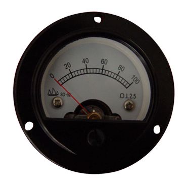

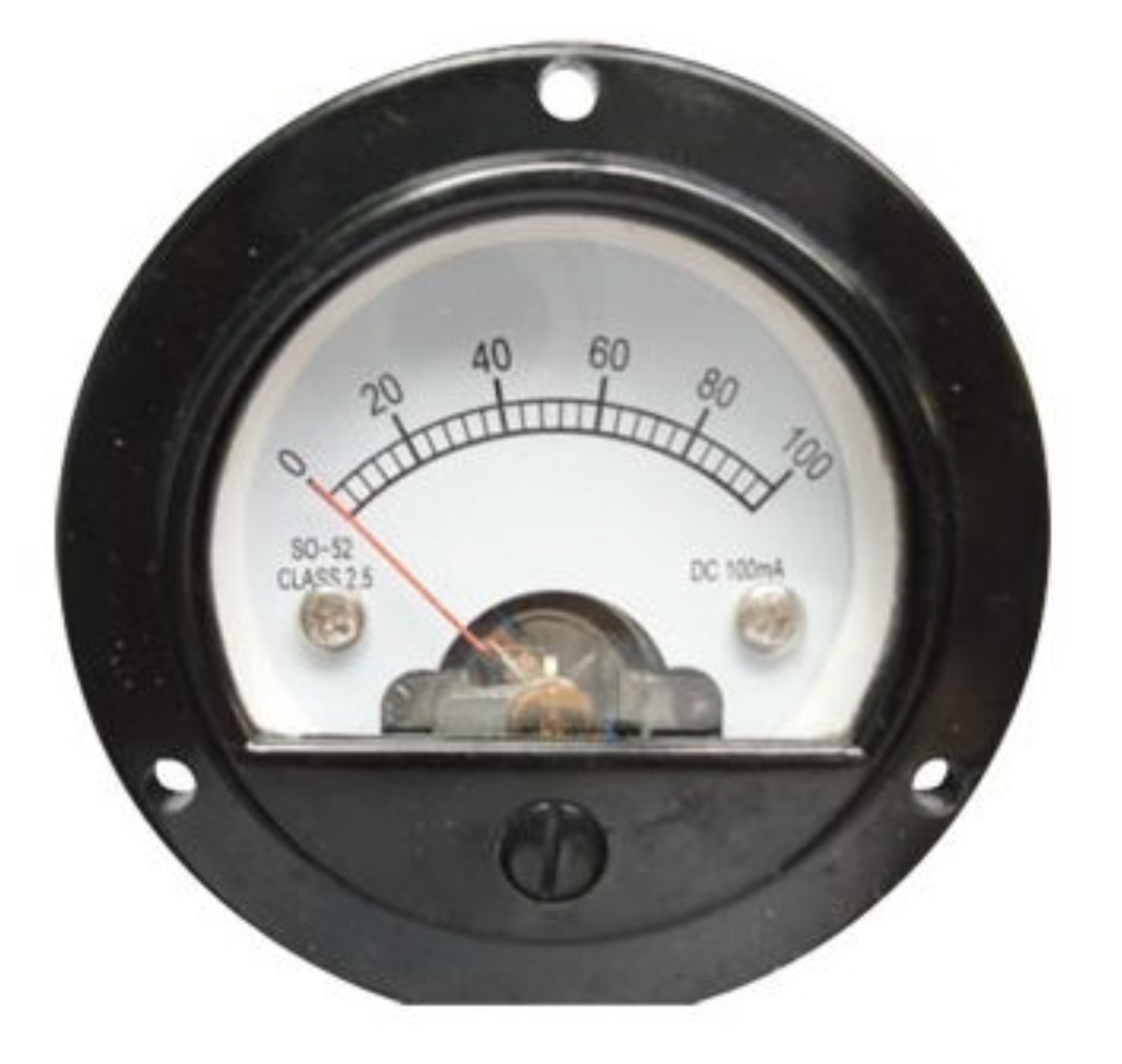

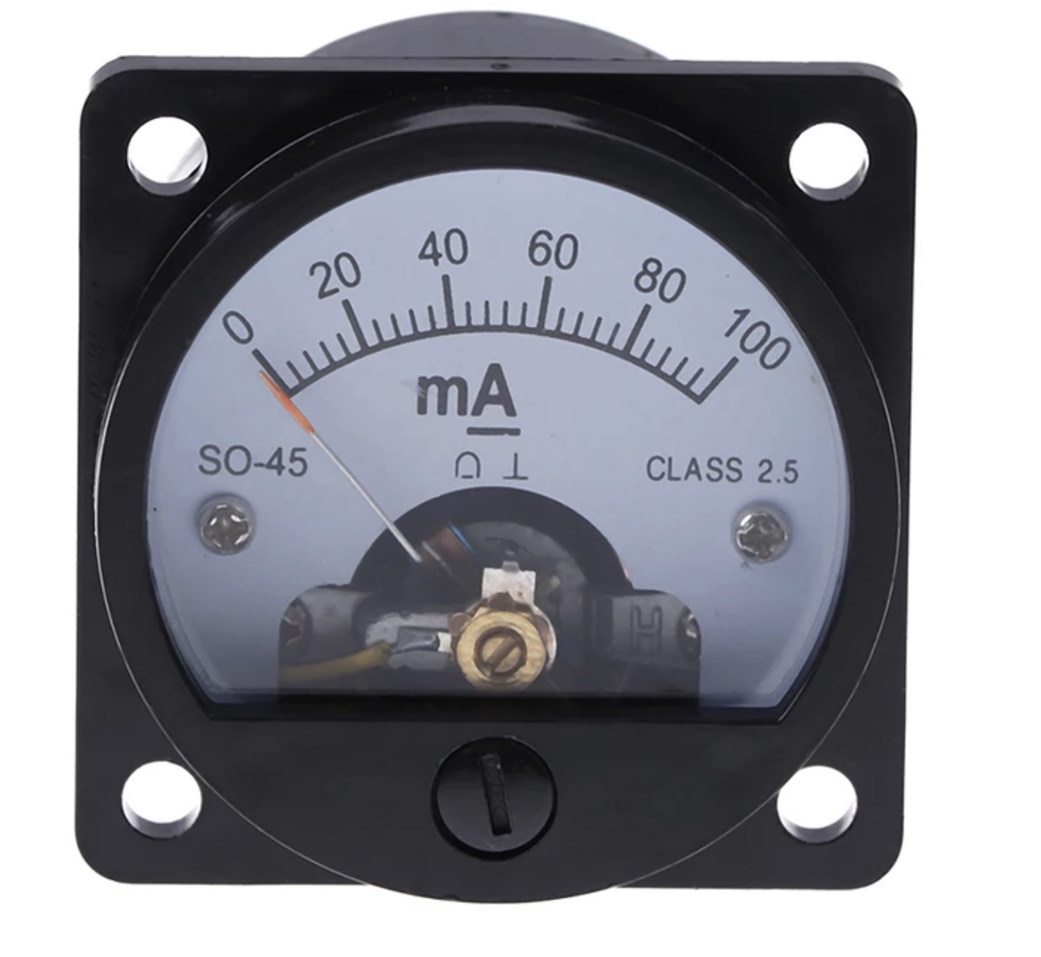

Ik zit er over te denken 2 meters in het front te plaatsen beide moeten ze de Stroom in de kathode KT88 aanduiden
Nu kan ik dat in de doen door of in de kathode de spanning te meten over de kathode weerstand daar moet ongeveer die 0.6 volt staan welke gelijk is aan de spanning over de referentie diode autobias
Of deze te onderbreken en er een 100 mA meter tussen te plaatsen
Ik kan bij jukebox revival deze meter kopen
Of De Ronde uitvoering
Alleen gaat dat wel goed :?:
Kan ook een 100 mV meter daar verkrijgen in de zelfde behuizing
Dan moet ik die meter over de kathode weerstand plaatsen en nog een serie weerstand opnemen waar 500 mV over valt
Denk dat het met die 100 mV meter nog het veiligste is
Er staat niet op de schaal ronde meter dat het mV of mA is kan met die serie weerstand het verschil anode /kathode weg regelen
Anne wat is jouw advies 1 niks geen meters :lol: of 2 mV 3 mA :?:
Vierkant 100 mA
Vierkant 100 mA
Rond 100 mA
Rond 100 mA
100 m volt meter Rond

Re: MonoBill 3 met CFB
Ik heb Jukebox revival verzocht de meter weerstand 100 mV op te meten Dat is denk ik wel van belang om te beoordelen of de meter de schakeling beïnvloed :sure:
Bij al die meters staat 100mA.Vermoedelijk met een weerstand erin voor dat stroombereik.Zou dan erg laagohmig zijn.
De totale kathodeweerstand moet wel de juiste waarde hebben voor de gekozen ruststroom.
Met 10Ω voor 60mA ruststroom en een meter van 5Ω moet er dan nog 5Ω in serie.
Er valt verder niet veel te zien aan de meter.In klasseA blijft de stroom ongeveer dezelfde, staat de wijzer hoogstens wat te trillen.Bij hard spelen neemt de gemiddelde stroom wel toe en gaat de meter de 60mA stand verlaten met stoten naar boven.
Hoi Anne ,
De meter weerstand is veel te laag 4.7 ohm voor de 100 mV meter
Het leek me een leuke manier om te zien of de bias automaat goed werkt en wanneer je naar klasse B gaat ( met stoten )
Maar door de lage weerstand gaat dit de meet weerstand veel beïnvloeden
Kan er beter vanaf zien :?

Je vertoonde toch een reeks metertjes, allemaal 100mA :?
En 100mV meter van 4,7Ω is ruim 20mA, wel erg veel voor een draaispoel. :think:
Daarbij 4,7Ω voor een 100mA meter betekent een spanning over de meter van 0,47V en dat kan er wel bij door.
Alleen het bovenste metertje was 100 mA de twee eronder heeft helemaal geen aanduiding Daar heb ik je ergens onbedoeld misleid
Excuses daarvoor :oops:
Die lange draden 2x20 cm van Kathode weerstand naar de meter en terug aan de kathode aansluiting op de Buisvoet
Kan dat nog problemen geven :?: :?:
