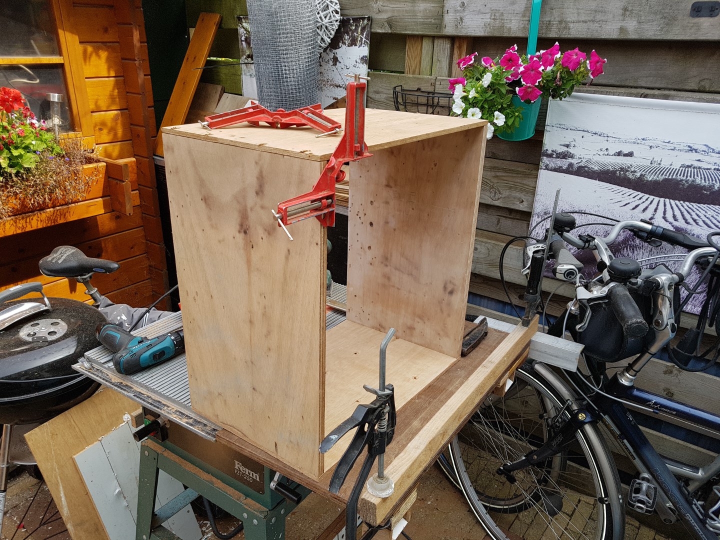

Ondertussen, word er op de timmerafdeling ook druk gewerkt.
2 stuks 19" kastjes moeten er komen. eentje van 5 HE, alwaar de nieuwe mengtafelvoeding in komt te zitten, alsmede de eerder genoemde Kenwood eindversterker.
En eentje van 10 HE waar de diverse processoren zoals equalizers en dergelijke komen in te zitten.
De kastjes worden gemaakt van gebruikt multiplex, dit zijn plaatjes waar cai apparatuur in stalen kasten heeft opgezeten.
Het is natuurlijk niet de beste kwaliteit multiplex, de dekfineren zijn vrij grof, en ook zitten er wat gaten en butsjes in.
Ik denk niet dat ik het ga schilderen, flink schuren, gaatjes dichtstoppen, en dan afwerken met een paar lagen tuinmeubelolie, daar heb ik nog een blik van staan.
En een paar foto's van de ruwbouw.

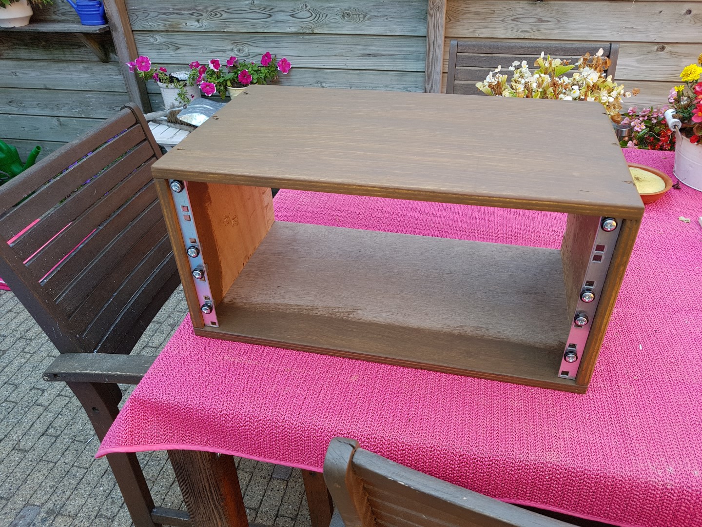

Van Bax-Shop.nl een zak boutjes en kooimoeren plus een lengte (1 meter 70) gestanst aluminium kooimoerprofiel laten aanrukken.
Het 5 HE kastje is nu klaar.
De 10 HE kast is iets bewerkelijker, maar met een beetje mazzel is die van de week ook af.

Gut, leveren ze die rotzooi nog? Vrougah in mijn tijd was een glijprofiel al standaard......
Re: Soundcraft Delta 200 Mengtafel
Glijprofiel is helemaal rampenzooi, komt er hier niet meer in...
Wel de juiste nemen met het rubbertje erin....
Ja, natuurlijk moet er een rubberprofiel in zitten, dan nog wens ik er niets mee te maken te hebben.

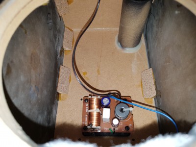

Tussen de bedrijven door een kleine kijk-operatie uitgevoerd op de Yamaha Luidsprekers.
Gewoon, omdat het kan, en ik nieuwsgierig was.

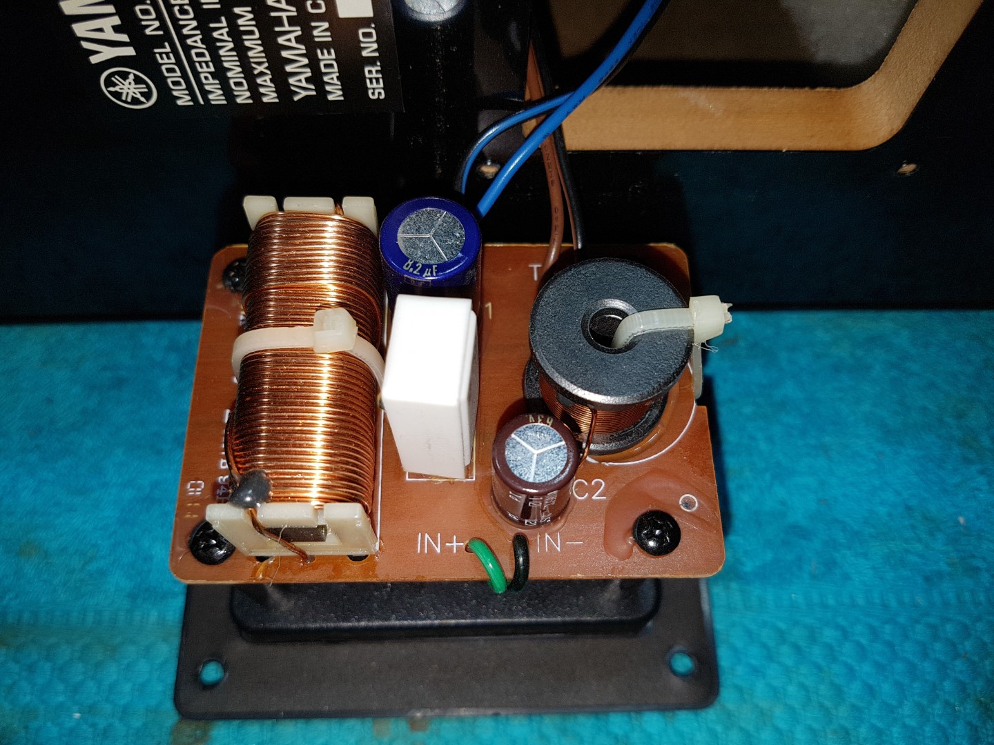

Als eerste het scheidingsfilter, schema staat op de vorige pagina ergens, simpel uitgevoerd, maar wel netjes en degelijk opgebouwd.
De elco'tjes had ik min of meer verwacht. wel heeft men Nippon Chemicon toegepast.

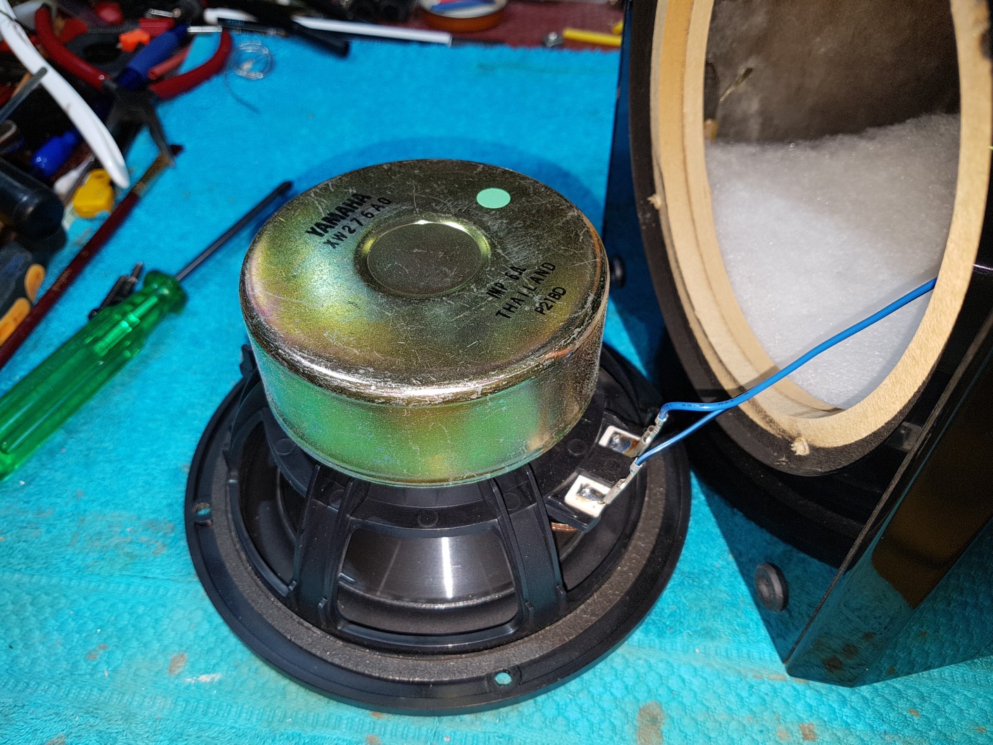

Het woofertje, uitgevoerd met een kunststof korf. de konus is ook kunststof, mogelijk polypropyleen oid.

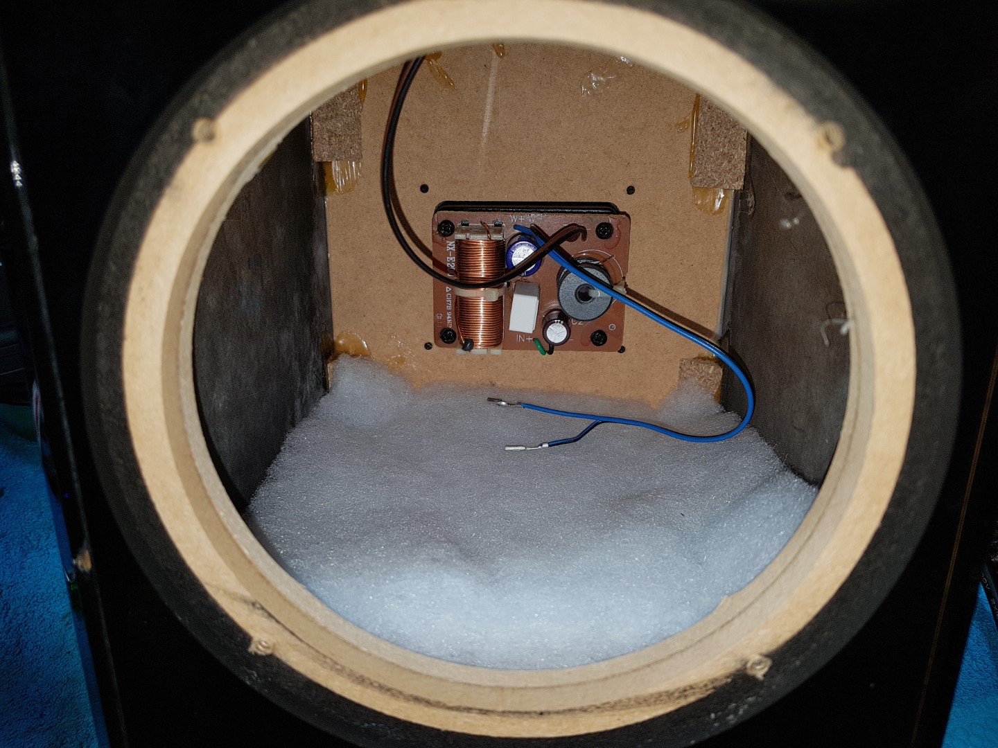

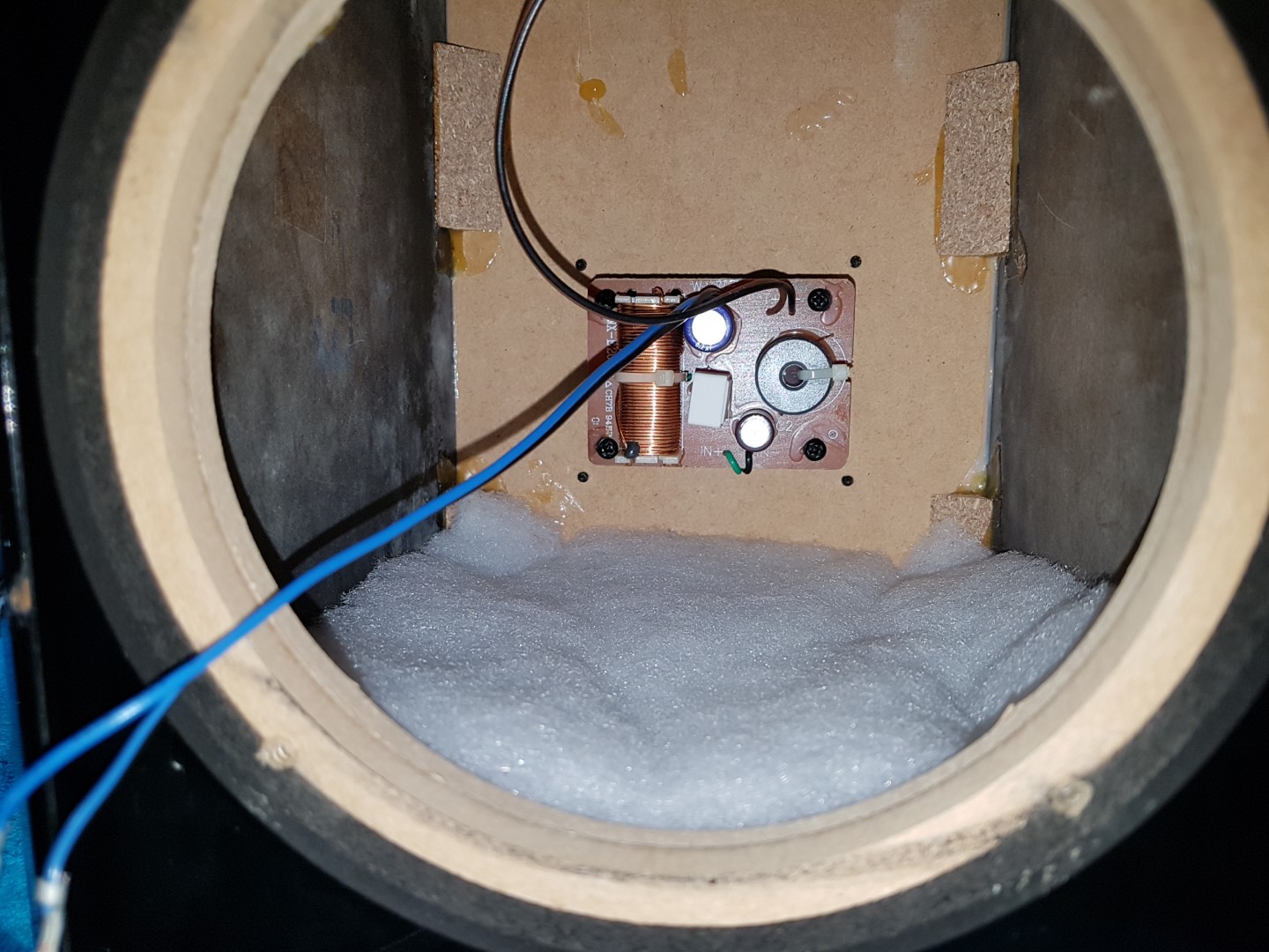

De binnenzijde van de kast, die van MDF met een dikte van ongeveer 14 mm is gemaakt.
Te zien is dat men erg zuinig is geweest met demping, er is alleen een lapje BAF op de bodem gelijmd.

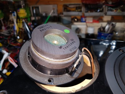

En tot slot de tweeter, ik verbaas me enigszins over de dubbele magneet die zo te zien is erop gelijmd.

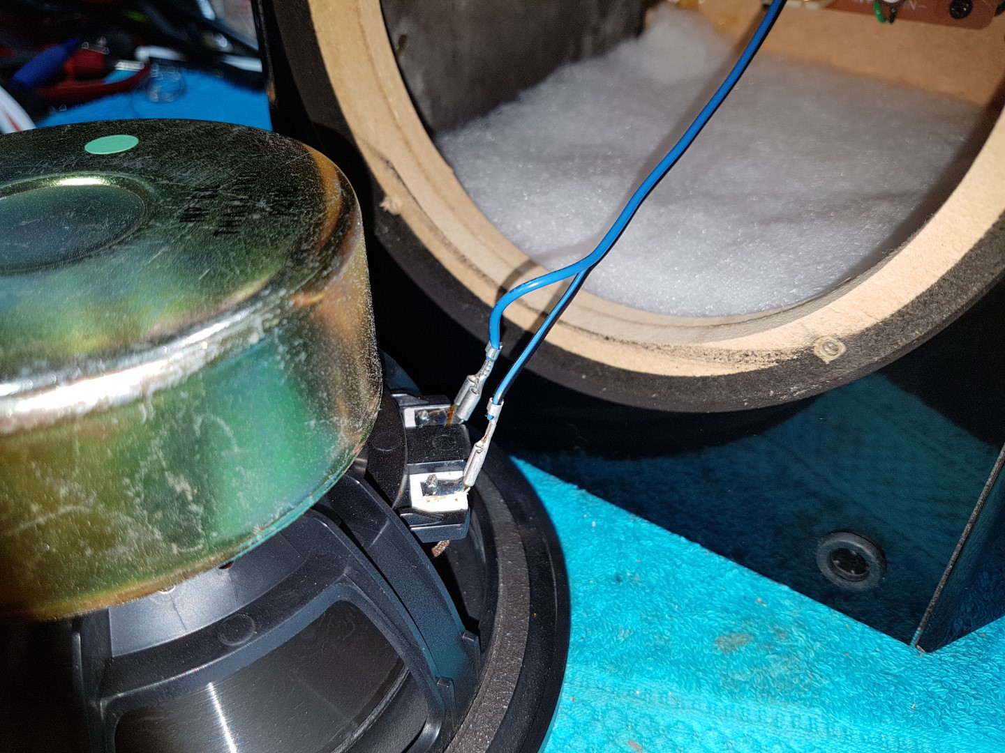

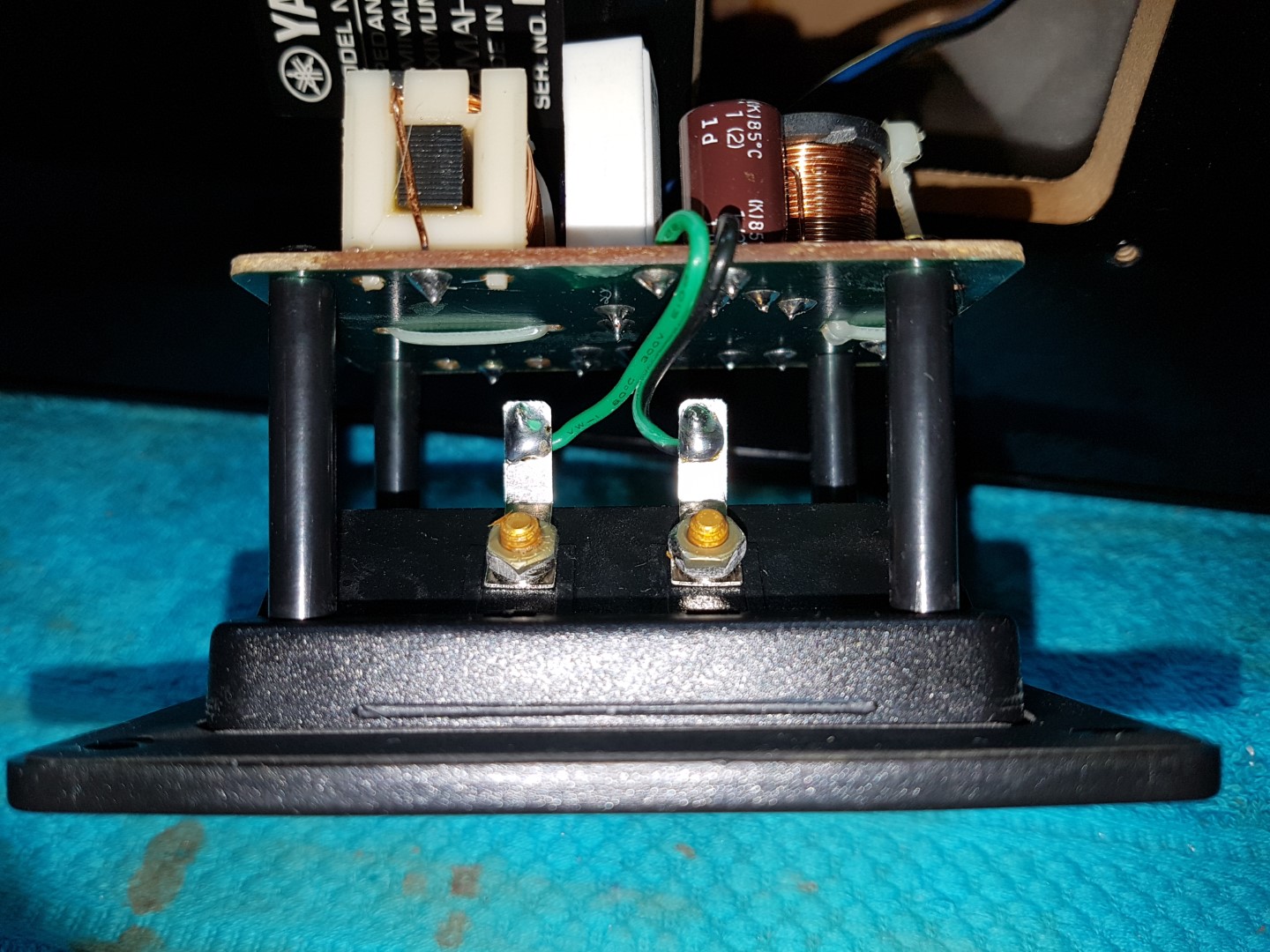

Nog een detail, er zijn schuifstekkertjes voor zowel woofer als tweeter gebruikt.
Ik had liever gesoldeerde verbindingen gezien.

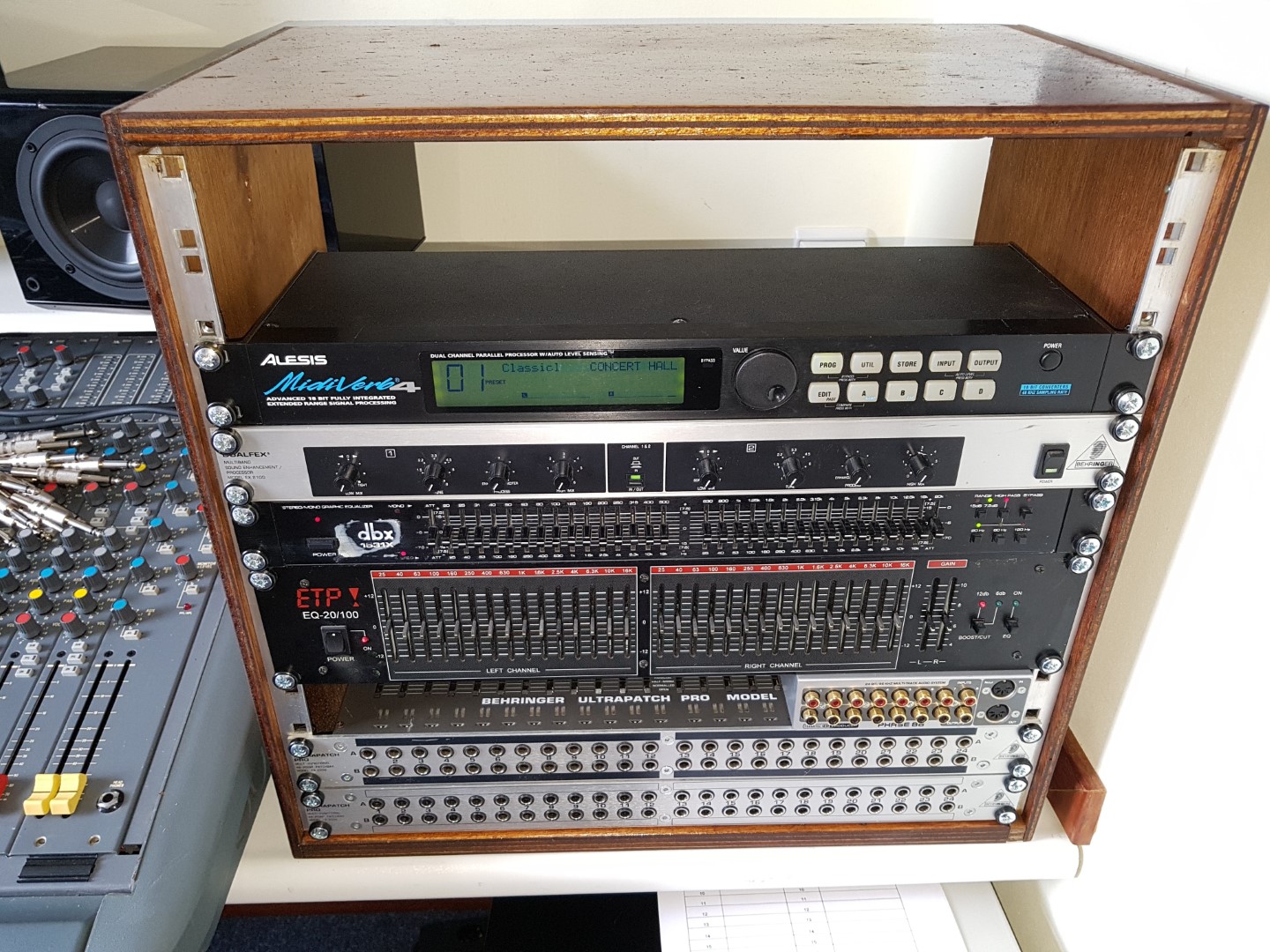

En op een verloren zondagmiddag eens even wat apparatuur uitgepakt en in het kastje geschroefd. :D
Van beneden naar boven : 2 x Behringer patchbay, beiden 48 punten. de breakout box van de Terratec geluidskaart, deze heeft 8 in en 8 uitgangen, ETP en DBX equalizers, (over de eerste is niets zinnigs te vinden op internet, heel zeldzaam blijkbaar). Behringer Exciter (frist het geluid wat op en maakt een strakkere bas op het signaal), en een Alesis Midiverb 4, dat is dus een digitale galm en echo.

Mooi mooi :goeie:
Dank ! :dank:

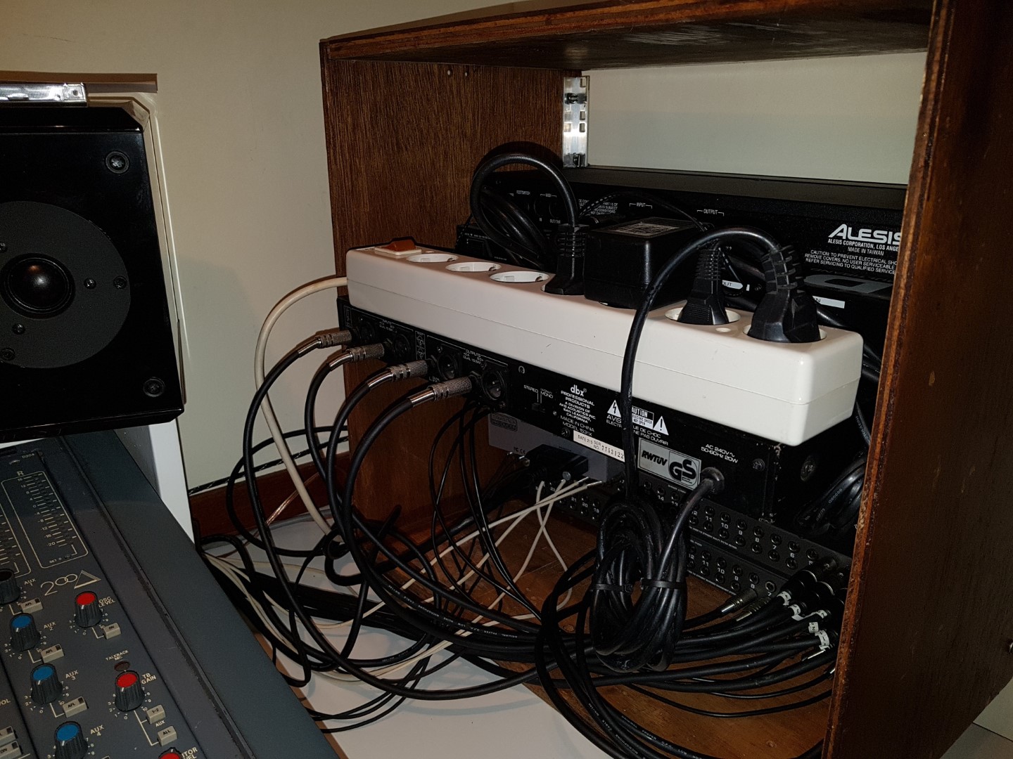

Beetje kabels aangelegd om het rackje aan te sluiten.
Dit is dus nog eigenlijk niet eens de helft van wat benodigd is aan kabels. moet nog veeeeel meer kabels en stekkers gaan solderen.

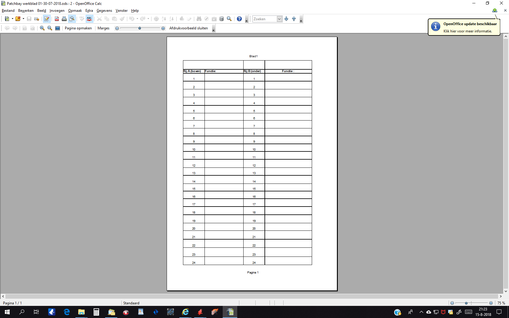

Ook heb ik in Excel een sheet aangemaakt waarin ik kan noteren welke aansluiting op de patchbay's waar naar toe gaan.

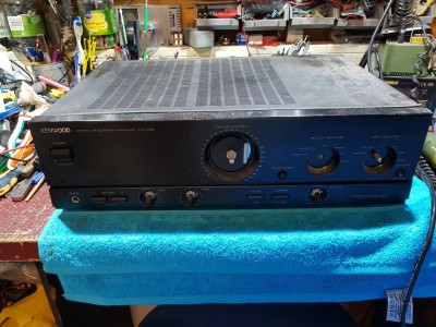

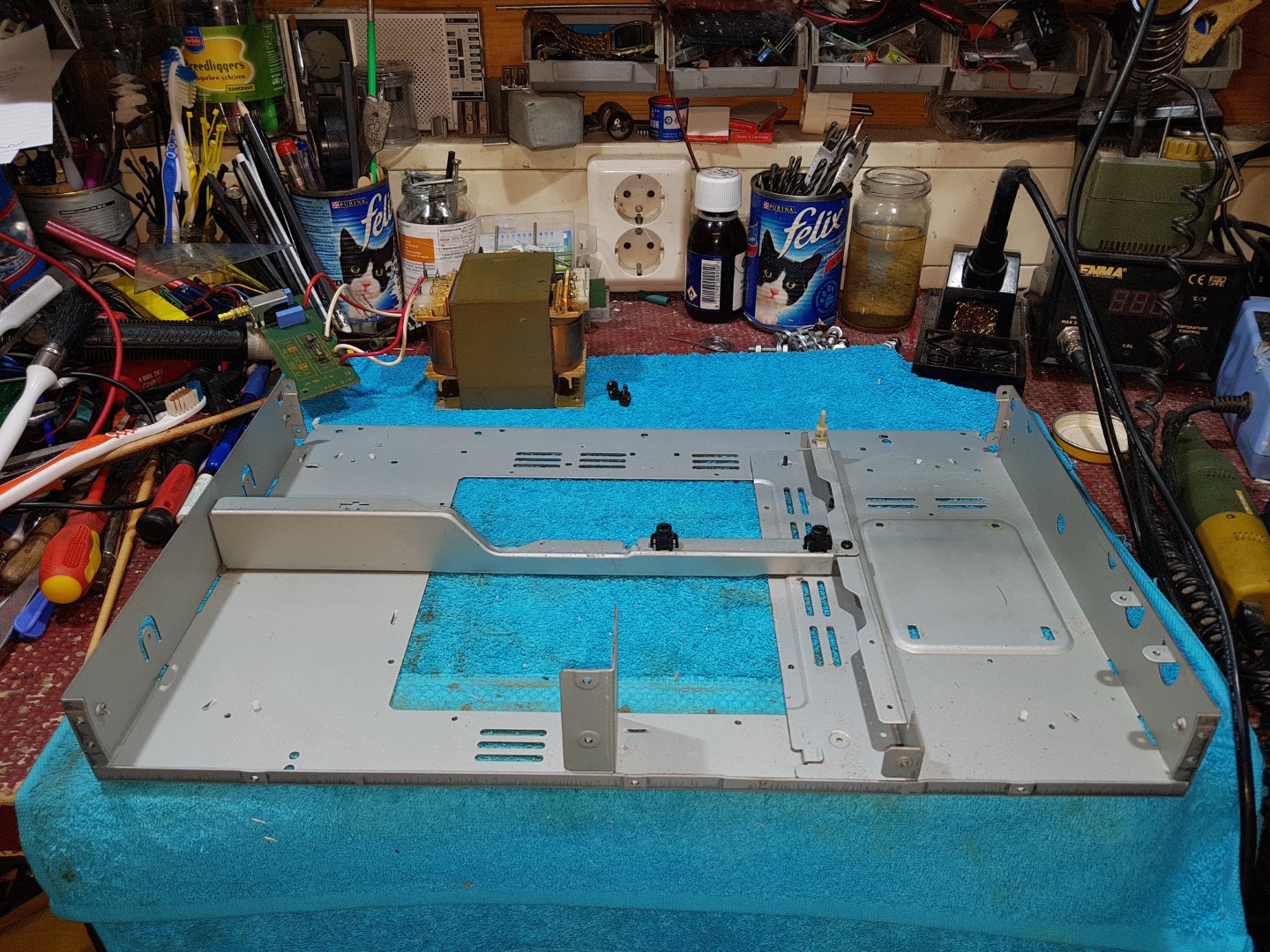

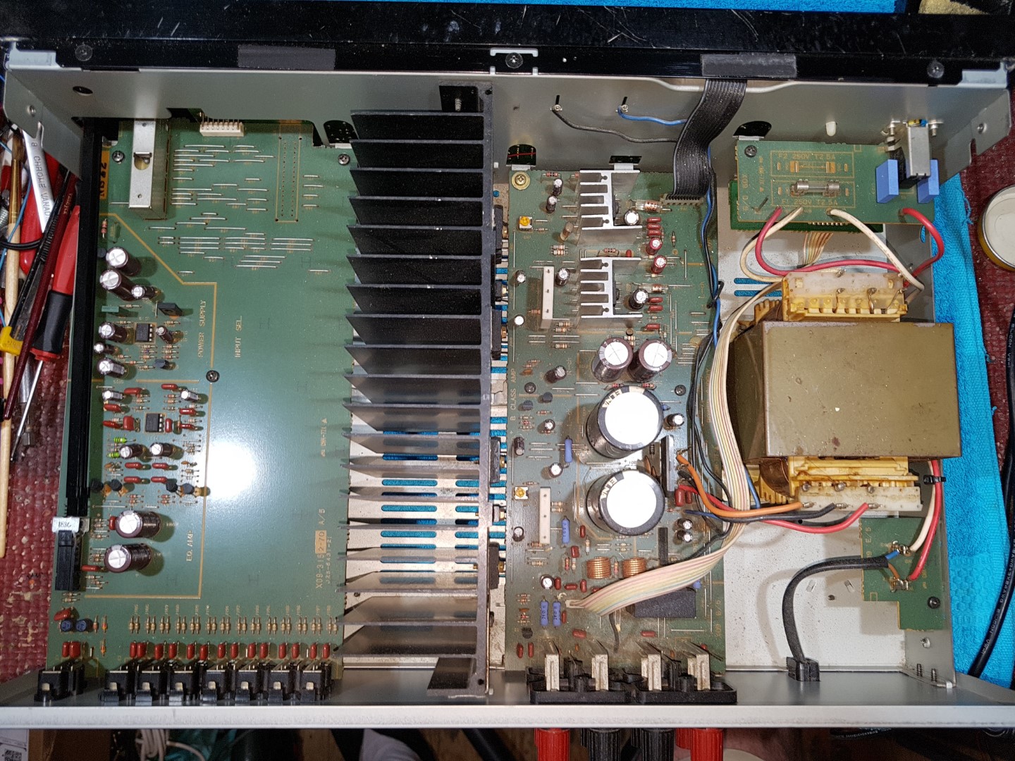

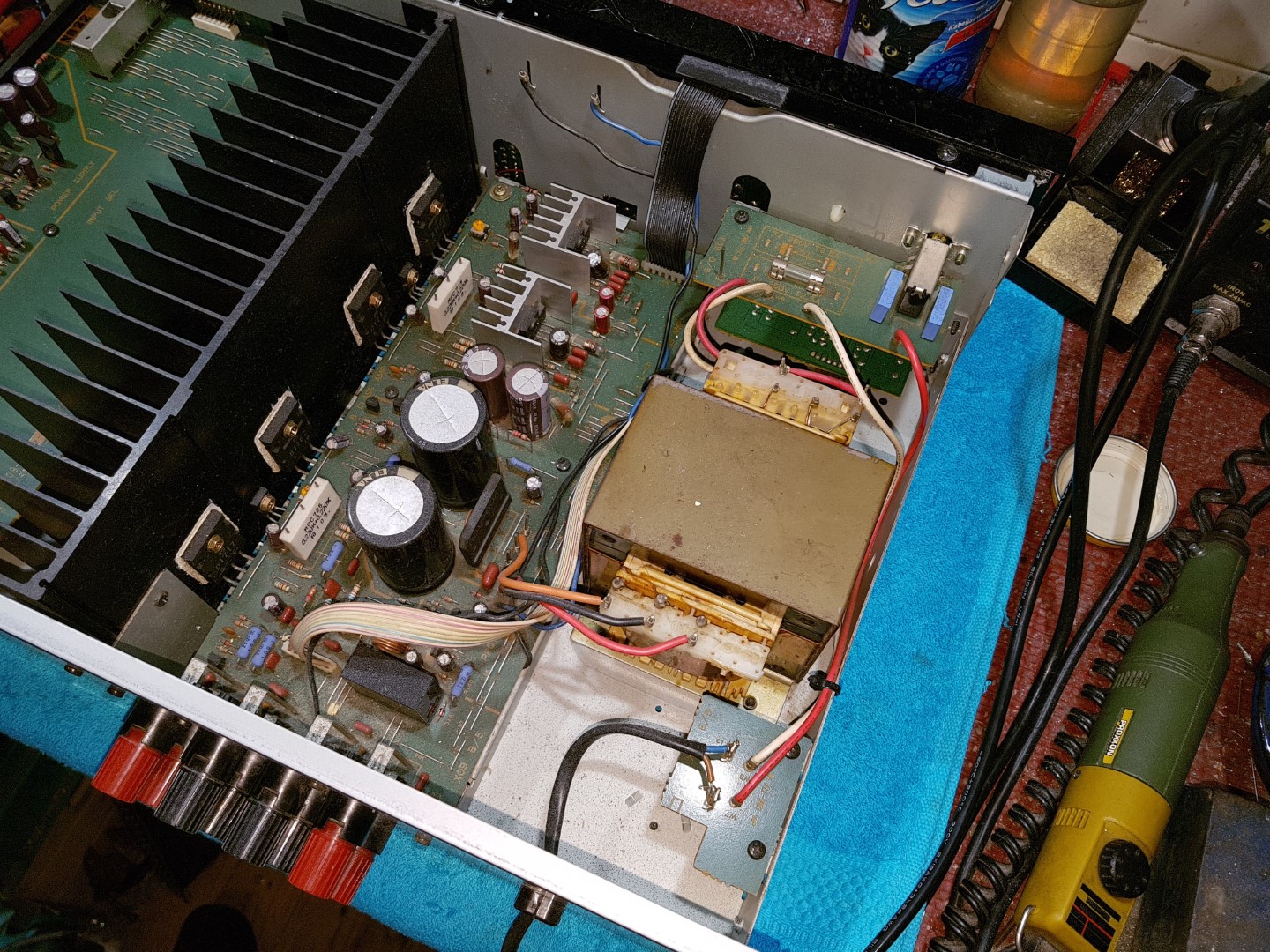

Geen idee of dit gaat werken, maar ik ga het in ieder geval proberen.
Kenwood KA4020 versterker. plan is demonteren, schoonmaken, voortrap eruit, frontpaneel eraf, 19 Inch 3HE frontplaat erop, andere netschakelaar, en een setje schakelaars voor luidsprekersets A en B.
Ik heb een vrij uitgebreide service manual, maar die kan ik niet plaatsen hier want bijna 4 MB.
Heb hier wel losse pagina's van het eindtrap schema en de spec's kunnen fabrieken.
Uittreksel Eindtrap.pdf
(361.41 KiB) 65 keer gedownload
Specificaties.pdf
(134.26 KiB) 94 keer gedownload
En alles gedemonteerd, en vervolgens schoongesopt met de grote groene Jumbo fles.
