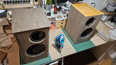

Het fineren is begonnen en vind het wat lastig door het vlies. Het weg schuren is lastig.

Mooi werk dat fineren......ik vond het echt zo leuk om te doen..wat een transformatie ineens.
Ik herken ook dat lastige schuren met dat vlies wel een beetje...ik neem aan dat we het hier over kuiperflex hebben? Met zo'n papieren backing?
Berichten: 20400
Re: Scan-Speak Reference Monitor opknappen
Het fineer is stabieler en makkelijker te verlijmen, maar ik vind de aansluiting bij de hoeken minder mooi idd.

Ja precies. Liever iets moeilijker maar een mooiere aansluiting. Goede les voor een volgende keer. Ik vind de kleur van dit notenhout veel mooier dan die ik op de Faktum heb. Op de Faktum is het meer rood.

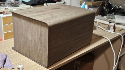

Bij het Kuiperflex dat ik heb gebruikt zat ook best wel (in onbehandelde staat) fors kleurverschil in, tot het punt dat ik dacht als dat maar goed komt, was echt veel grijzer dan de oranje/bruine teint van eerdere vellen.
Ik meen dat het in elk geval ging om een compleet andere zijde, dus opvallen ging het niet echt en met een rondje Osmo kan ik nu niet meer aanwijzen op welke zijde dat nog geweest moet zijn gelukkig :mrgreen:
Toen ik dat fineer uitzocht bij AF (later bleek ik dus toch te weinig te hebben, vandaar dat ik later een nieuwe plaat moest bijhalen) kon je ook al goed zien dat er toch best behoorlijk wat kleurverschil in zat.
De alleraardigste medewerker van AF die mij hielp had een paar platte wagens gepakt en zo kon hij hele mooie platen uitzoeken die qua tekening mooi met elkaar overeenkwamen.
Dat kuiperflex ligt daar vlak in grote lades en er lagen wel 20 + van die grote lappen in. Gelukkig had hij goed oog voor de tekeningen en kreeg zo een mooi setje platen mee.

Niet verwacht dat het zo zou bijtrekken qua kleur. Op de foto's die ik gezien heb van die prachtige Galactica's is mij iig ook niks opgevallen.
Ik vind het grijze zelf veel mooier dan het "rode". Ik ben benieuwd hoe het eruit ziet als het klaar is. Het idee om dit bij de Faktum te doen speelt ook al door m'n hoofd maar dan ook met een nieuwe kast die ik dan volgens de tekening van Bern Timmermans wil doen. Maar goed ik ben momenteel al te druk met de ref. mon. + het subwoofer satteliet systeem en daarnaast ook nog tijd te spenderen aan m'n modelbouw hobby. Druk met heel veel leuke dingen.

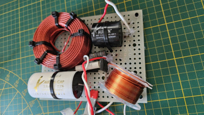

Het schiet al lekker op. De 2de lak laag aangebracht (Glitsa Eiglans) en de houtnerf komt heel erg mooi naar voren. Als het allemaal mooi egaal opdroogt dan vind ik het resultaat mooier dan dat van Osmo hardwax.
De filters heb ik uitelkaar gehaald en opnieuw opgebouwd om het hardwired te krijgen, de spoelen verder uit elkaar en een by pass condensator op het hoog geplaatst (ooit geleerd van Tony Gee). Op de Faktum werd het voor mij te fris maar op Audiolab Minax geeft het een flinke verbetering. Ben benieuwd wat dir op de Ref Mon doet en of ik het merk nu ze al een paar weken uit elkaar zijn.
Que bekabeling hou ik het nu volledig bij de E 1890 De dikkere variant vind ik vaak te klinisch worden. De E 1890 gebruik ik ook tussen de luidspreker en versterker. Experimenteren met kabels doe ik eigenlijk niet meer omdat ik deze (gebruik ze al ruim 20 jaar) altijd het prettigste vond (neutraal, rust).
Voor degene die het interessant vinden. Ik kocht vroeger na thuis testen een set luidsprekerkabels bij Pol Audio in /Baarn. Deze waren gemaakt door Jaap de Jong die vaker bijzondere dingen deed met audio.

Dat fineren over die ronde hoeken is ook mooi gelukt zeg 8)

Vandaag alles in elkaar gezet. Links doet de woofer het niet :evil: Litzedraden getest en waren goed. De woofer doet het ook gewoon als ik deze rechtstreeks aansloot. Bekabeling werk ook allemaal. Dan moet het dus het filter zijn waar ik niet makkelijk meer bijkom. De tritec spoel of de condensator. Als het maar niet de tritec is, want die is duur. Condensator paralel op de huidige aangesloten en nog steeds niks. Ik trek een stukje dempingsmateriaal uit de spoel en trek gelijk een draad mee die ik vergeten ben te solderen :boos:
Niks stuk maar gewoon mijn eigen fout. Aankomend weekend het filter er uit proberen te halen en dan de spoel vast solderen.

Ze staan weer te spelen. Moest even wennen door het toegevoegde mulhwolle en de bypass condensator maar ze klinken weer geweldig en ze staan nu veel mooier op m'n bureau. Ik zal z.s.m. foto's plaatsen maar ben ondertussen ook druk met de akoestiek in de woonkamer.
