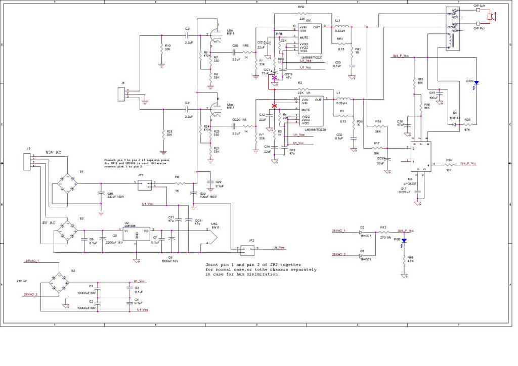

Nu heb ik exact zo'n zelfde print liggen. Deze heb ik net even aangesloten, op een eigen trafo.
En deze doet exact hetzelfde. Ben toch bang dat het een ontwerpfoutje is in het schema of zo.

Heb je er een schema van zodat we er hier naar kunnen kijken?
Schema stond al in het topic.
toetertje
Berichten: 2936
Locatie: Omgeving Enkhuizen.
Re: toetertjes eerste half fabrikaat versterker
Bericht door toetertje »
In dit schema staan een paar aanpassingen voor brugschakeling. Dit is nog niet uitgevoerd.
