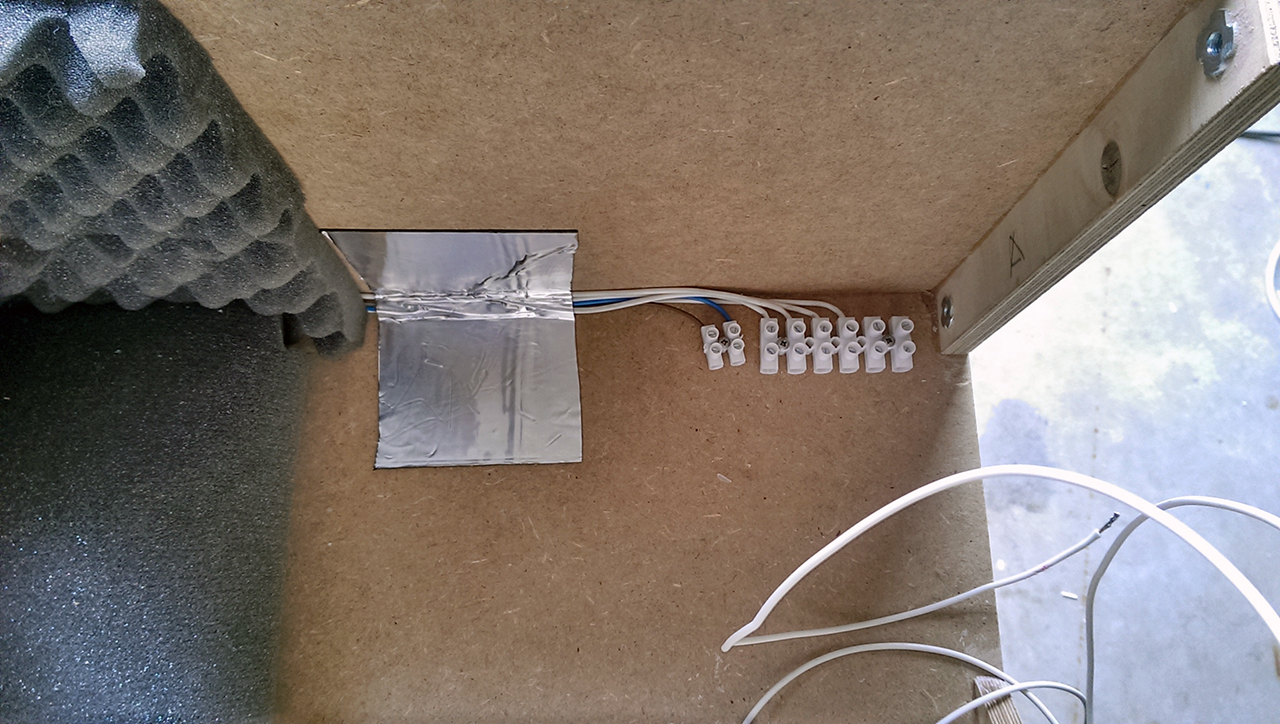

Hier nog een detail van de bedrading. De bedrading van de woofer(s) zit bij deze kast nog niet aangesloten, die lopen via de nog open zijwand. Denkfoutje als gevolg van het feit dat de kasten elkaar spiegelbeeld zijn.
De laatste zijwanden zijn er zojuist ook op gelijmd.

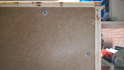

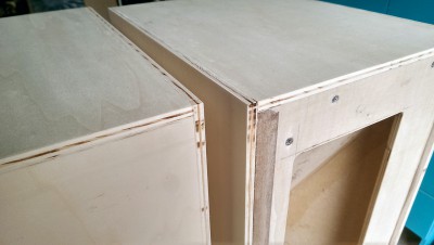

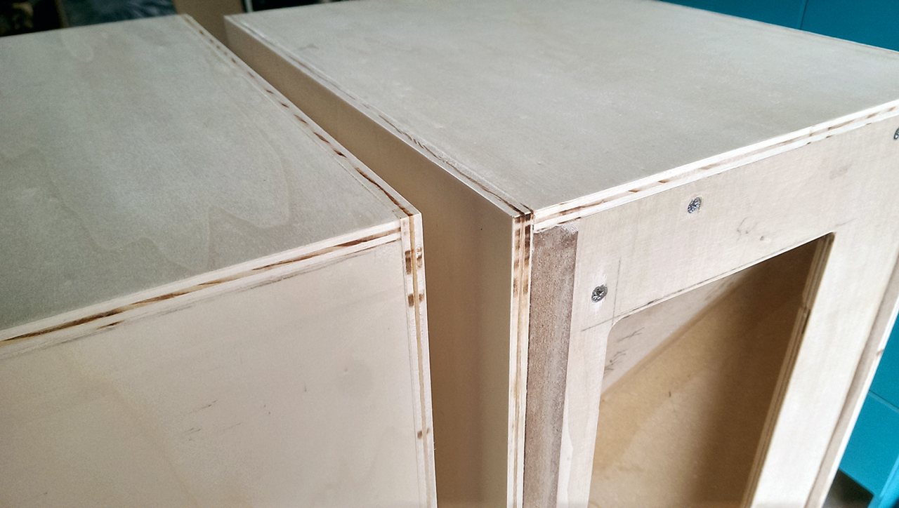

Ik ben nu bezig met het bekleden van de kast met een 8mm laag waaibomenmultiplex van de Gamma. Ik had geen zin om er berken voor te nemen (te duur, te zwaar) en 8mm MDF is zo belabberd van kwaliteit, dat schilfert al als je er naar kijkt. Zelfs het karton dat achter een schrijfblok zit is nog vaster van structuur.
Hier de bovenkant en achterkant van de kast gedaan:
Ik kan nog geen metingen doen tbv het filter, want ik heb geen testkast. De kast moet eerst helemaal klaar zijn voor ik daarmee kan beginnen. Sommige stukken moeten ook eerst gefineerd worden voor er gefreesd kan worden (units, flare vd basreflexpoort), hetgeen vervolgens weer met de grootst mogelijke voorzichtigheid gedaan moet worden.

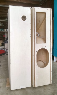

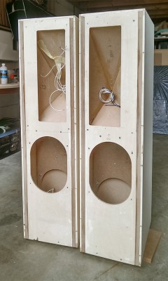

De kasten zijn nu geheel bekleed met het waaibomenmultiplex (ik heb de platen zonder beschadigingen of fouten uitgezocht) en afgefreesd aan de randen.
De speakeropening van de binnenste speaker zit afgedekt met een plaat om te voorkomen dat bij het frezen van de baffle er kilo's stof in het binnenste verdwijnen waar ik het er nooit meer uitkrijg. De compoundkamer is (nog) onbekleed en kan met de stofzuiger gereinigd worden.
Zo ook de basreflexpijp. Daar wordt nog een flare gefreesd. Er zit een stop in om het stof tegen te houden.
detail
detail

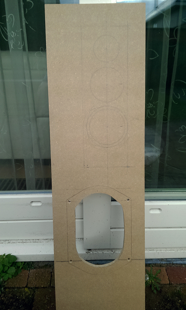

De baffle is nog overmaats en wordt op de voorkant gelijmd en daarna op maat gefreesd. Het gat voor de woofer heeft ook nog niet de juiste maat, die wordt ook met de kopieer frees gelijk gemaakt met het al bestaande gat. De gaten voor de units worden gefreesd als het fineer er al op zit.
Deze aftekening is om een indruk te geven van de plaatsing van de units.
Vandaag wordt de eerste gelijmd en nu moet ik zorgen dat het fineer in huis komt.

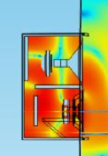

Je zou eens kunnen experimenteren met een stuk demping in het midden van de kast en een stuk achter de woofer:
Re: [Vintage project #2] Isobarix
Grappig is dat ik midden in de kast al demping heb. Ik redeneerde, daar is de luchtsnelheid het grootst, dus daar heeft het het meeste zin.
Achter de woofer kan ik nog makkelijk bij dus daar kan ik nog wel experimenteren.
Maar nogmaals, het is een echte laagkast. Hoger dan 250Hz wordt het laagste crossover punt niet.
