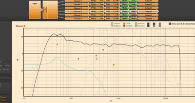

Verder moet ik ook echt eens de nieuwe hypex software gaan proberen!
Ik snap niet precies welke curves nou allemaal in beeld zijn. Ik neem aan de ongecorrigeerde responses van laag mid en hoog?

De betaversie op de website heeft nog lang niet de functionaleit zoals ik hem hier heb. Moeten nog een paar kleine dingetjes gedaan worden om tot een final release te komen.

Yep, en voordat iedereen zich afvraagt waarom die laagbult: ik heb hier geen roomgain. Zonder die bult klinkt het vreselijk dun.
Maar goed dat er een parametrische equalizer functie op je DSP zit :mrgreen:

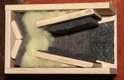

Maar eens verder met wat gedachten voor de behuizing van de Ticc driver. Omdat de driver over een zeer breed gebied ( 350-20Khz) en zeer gevoelig is voor kastreflexies ben ik me wat aan het verdiepen in de technieken van Laurence Dickie en zijn Nautilus en Vivid ontwerpen.
Dan kom je dus uit bij Ed's Concave project:
Of HJ's Nescio:
Omdat het vreselijk onhandig is om testkasten te maken voor die grote drivers, gebruik ik de BG Neo8S als proefkonijn:

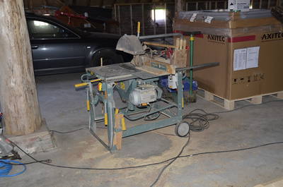

En wat ook wel handig is dat hier de komende maanden een goede zaagtafel aanwezig is:

Berichten: 33826
Re: Ultrazooom 3.0 aka De Punt

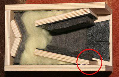

een tip alvast: dat randje in de cirkel was geen goed idee, zag je toch terug in de meting. daar had ik toch de schaaf wat meer werk moeten laten doen zodat het echt flush aan zat
Lijkt leuk maar is eigenlijk oneigenlijk materiaalgebruik. Je krijgt allerlei problemen met scheuren door het werken van het MDF.

Berichten: 28479
Ik ga nu even wat hout halen.

Zo, paar plaatjes berkenmultiplex 12mm staan tegen de zaagtafel.
