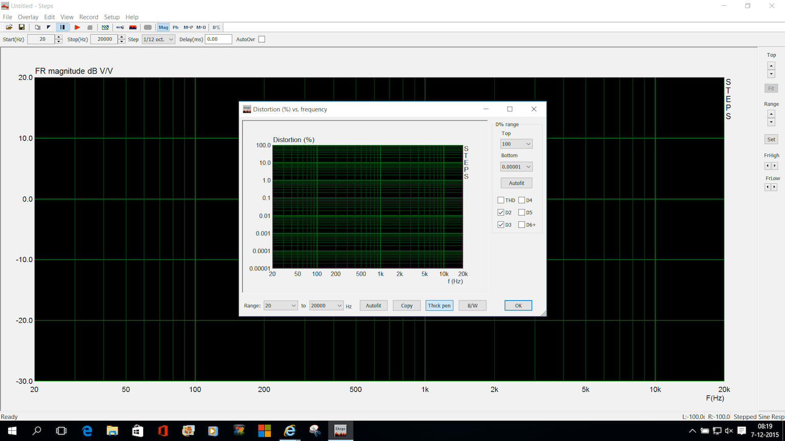

Is het met ARTA mogelijk een THD sweep te maken van 10Hz tot 20kHz?

Dat kan in steps:
