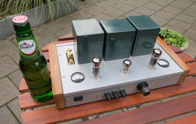

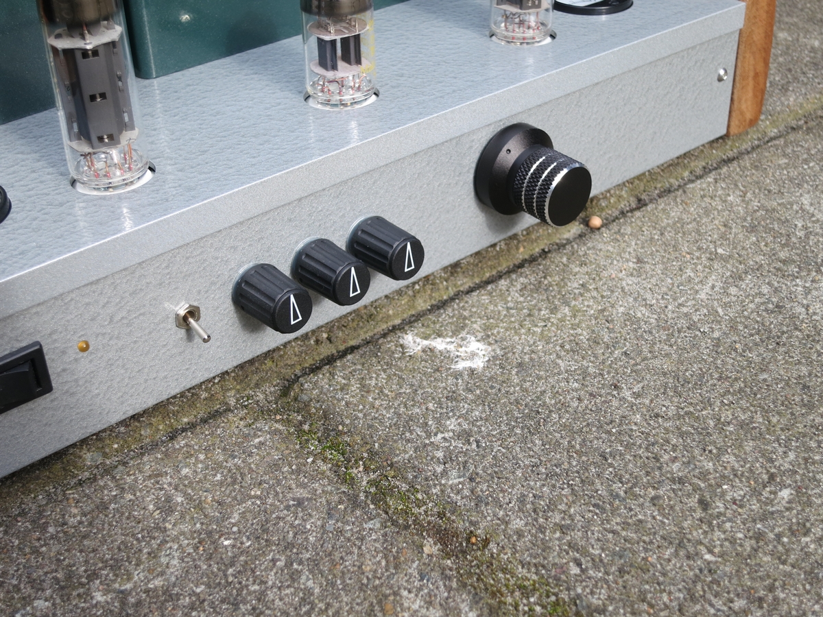

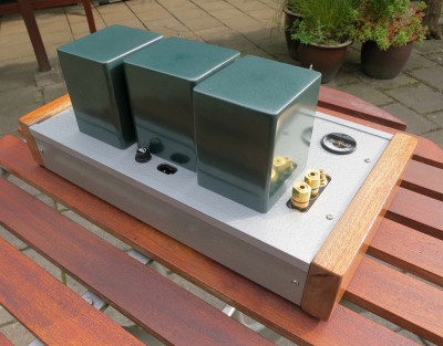

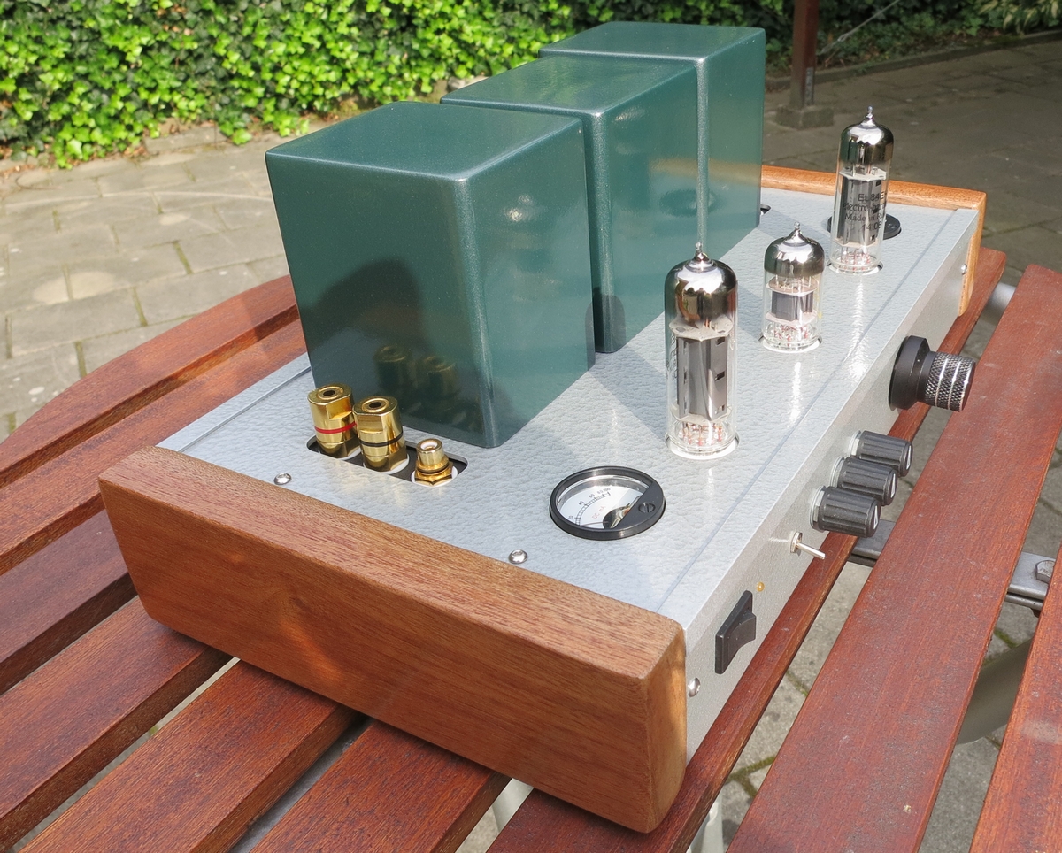

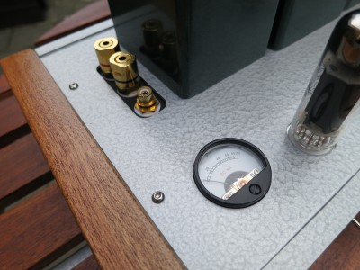

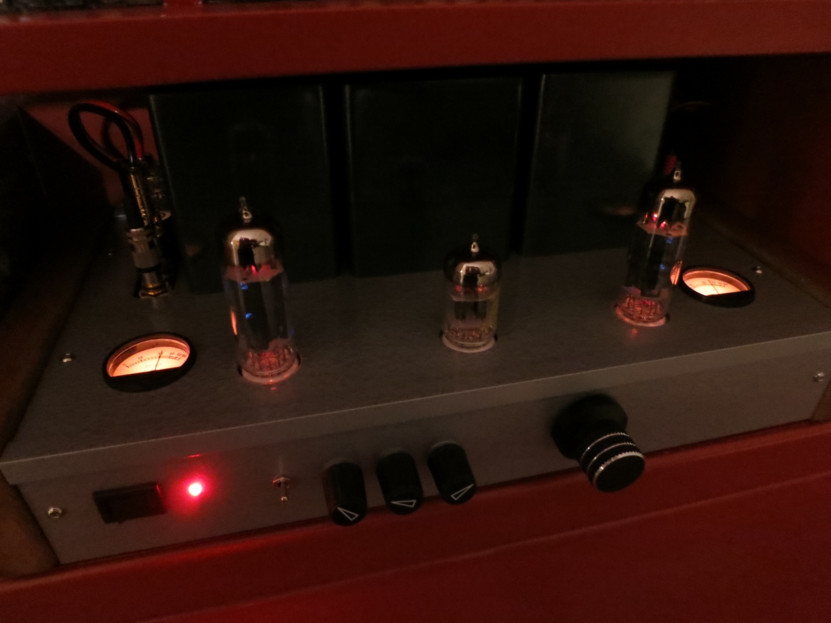

Laatste dingetjes nog gedaan, gridweerstanden gemonteerd en nog iets bedrading aangepast, het plaatwerk erop. En klaar! :rock:
Enkele picjes, kan nog net even buiten (Twente is geloof ik nog de enige plek in NL waar het droog is :D )
Voor de verandering is dit een compact buizengebakje geworden dat te verplaatsen is zonder acuut hernia gevaar, de gebruikelijke ZBA referentie:
Luidsprekers af, versterker af, er wacht nu nog 1 vervelend klusje: een draad trekken van de set in de woonkamer naar de keuken toe. Zonder in details te treden, er zitten enkele obstakels die dit wat lastig maken .. komt goed :relax:

Ziet er weer strak uit! :goedzo: Vooral dat flesje. :mrgreen:

:goeie: echt een kunstwerk van binnen en van buiten!

Is wel een heel ander gezicht zo als de Aurex waar het mee begonnen was.
Re: Keukenproject
en de versterker is ook mooi :mrgreen:
Berichten: 15170
Re: Keukenproject
Grazie allemaal! @George, het versterkertje past net in de kast die in de openingspost staat, maar dan kunnen er zowiezo geen stekkers e.d. in de achterkant (vanwege de ondiepe kast), die moesten naar de bovenkant. Daar was het eigenlijk om te doen :mrgreen: Verder issie gepimpt in betere C`s en R`s (wat je daarvan hoort vraag ik me af..), vooral een betere potmeter en gelijkspanningsgloei op de vv buis. Oja en de toonregeling natuurlijk (met schakelaar te bypassen), vanwege de nogal ongunstige positie van de luidsprekers straks. Denk dat het mogelijk verminderen van reflecties op de kast straks ook nog wel eens veel kan doen. We gaan het meemaken :sure:

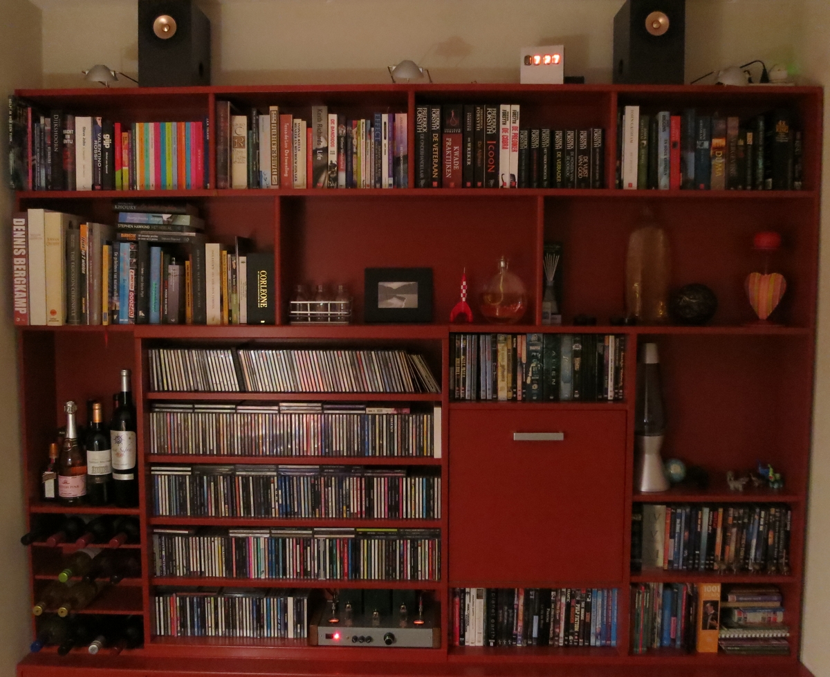

Lezers van dit feuilleton, de laatste hindernis, kabels trekken. Vooral die van de woonkamer naar de keuken was een strijd, maar het zit erin en uit zicht. Het houdt in dat of het nou vinyl is of de streamer wat in de woonkamer aanstaat dit ook in de keuken beluisterd kan worden, ik gebruik een gebufferde uitgang op mijn voorversterker die doorgeeft wat er met de ingangsselector gekozen is.
Heb de luidsprekers nog 'recht' staan, even geprobeerd ze naar binnen te draaien maar het stereobeeld wordt minder op verschillende plekken in de keuken. Ik wil nog wel proberen ze iets te kantelen, nog niet gedaan (de BR poorten staan nu naar binnen gedraaid).
Hoe klinkt het, ja gewoon goed! Power is meer dan zat, volumepot op een kwart is haast al te hard genoeg tijdens de maaltijd. Ik ben erg blij dat er toch een toonregeling op zit en ik met name het laag wat terug kan draaien. De 'nis' boven de kast werkt duidelijk als basversterker, misschien dat daar nog iets geplakt kan worden, om wat reflecties tegen te gaan.
Duidelijk pluspunt is het stereobeeld, echt mooi op verschillende plekken in de keuken. Het geluid komt wel 'van omhoog' , maar daar niet meer uit de speakers. Misschien dat met kantelen dit nog verbeterd kan worden.
Eerst laat ik het maar eens een tijdje staan zo, om de ervaren hoe het werkelijk bevalt na de eerste indruk.
Tot zover het afmelden van dit project, iedereen bedankt voor de reacties en aandacht!
